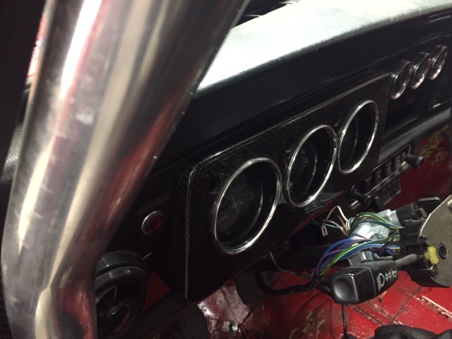

da bin ich wieder und das Problem ist immer noch nicht gelöst trotz Hilfe aus dem Forum.
Externen Regler eingebaut, funkt immer noch nicht
Anderes komplettes Armaturenbrett eingebaut, funkt immer noch nicht.
Ich habe keine Tankanzeige, und keine Wassertemperaturanzeige.
Das Einzige was aufleuchtet ist eine rote Warnlampe, ich nehme an Lichtmaschine, Oeldruck geht mechanisch.
An dem grossen Kombistecker hinter dem A-Brett hab ich nur strom auf dem weissen Kabel, Masse ist OK.
Ein Link zu einem farbigem Schaltplan würde auch schon weiterhelfen.

in diesem Mini ist ein spezielles Armaturenbrett verbaut wo ich nicht weiss wie man das Ding ausbaut zusätzlich erschwert der eingebaute Käfig den Ausbau.
Zur Tankanzeige: Ursprünglich hatte ich den Strom für die elektrische Benzinpumpe am Tankgeber abgegriffen, was nicht funktionierte, allerdings funktionierte dann die Tankanzeige.
Wäre es eine Lösung einen separaten Widerstand am tankgeber einzubauen, wenn ja, welchen Widerstand sollte der dann haben.
Für die funktionslose Wassertemperaturanzeige finde ich eine mechanische Lösung.

hab einen 92 vergaser mini wo der Spannungsregler defekt ist. Wie bau ich das 3er Kombiinstrument aus? Will da nix kaputt machen.

Moien,
erst mal Danke für die Antworten, der Regler ist hinüber
bin neu hier. Bin dabei einen 92 vergaser mini fertigzustellen, der im Vorfeld verbastelt wurde. Hab jetzt ein Problem mit der Elektrik.
Tankanzeige und Wassertemperaturanzeige funktionnieren nicht, es liegt kein Strom am Tankgeber an.
Auf dem Schaltplan läuft alles zusammen über einen Spannungsregler, den finde ich aber nicht.
Wo suchen?
