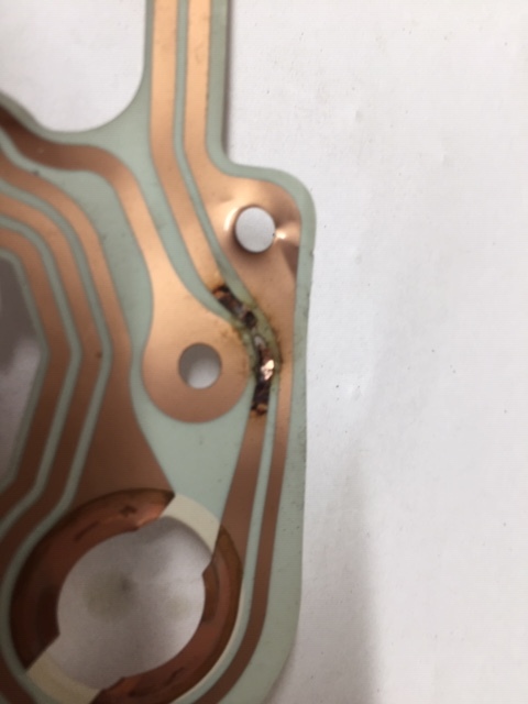

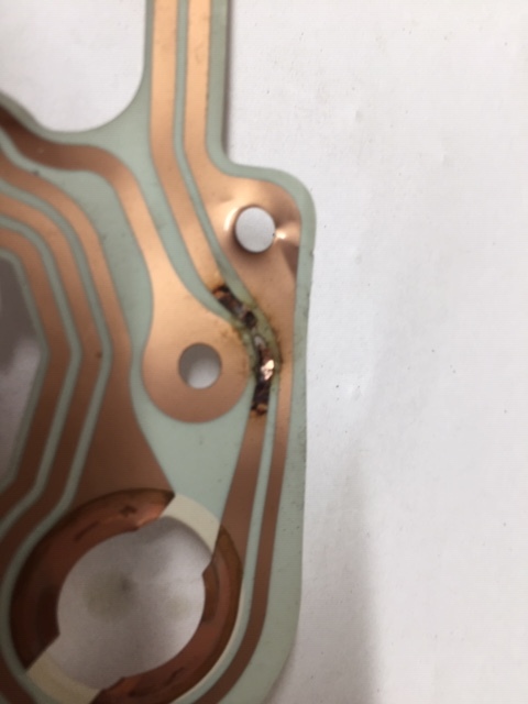

nein hier wurde noch nicht gelötet, das Bild täuscht. Versucht habe ich auf einer anderen Platine, die ich jetzt nicht vor Ort habe.

mein Lötzinn haftet aber nicht. Da gibts bestimmt was spezielles.
bei der 2. Leiterplatte ist nur ein Durchgang getrennt, zur Zeit nicht greifbar für ein Foto, müsste aber einfacher zu reparieren sein.
Guy
Carsten,
nein nicht die Spulenfaden sind durch, sondern es gibt unterbrechungen bei der aufgedruckten schaltung.
Guy
sorry du hast ja schon geantwortet. Ich schick nachher mal ein foto.
Hallo Carsten,
der regler funktionniert, der ist nicht das Problem, das Problem sind nun mal diese Unterbrechungen, du machst mir wenig Hoffnung. Brauch also eine andere Platine. Hat jemand sowas rumliegen?
Guy
Moien,
Die Zubringerleitungen und der Regler sind OK, habe jetzt 2 Platinen auf der Werkbank, leider gibt es bei beiden mehrere Unterbrechungen der Leitfaden, weiss nicht ob man das so nennt.
Kann man das reparieren, hab versucht mit löten, klappt nicht.
