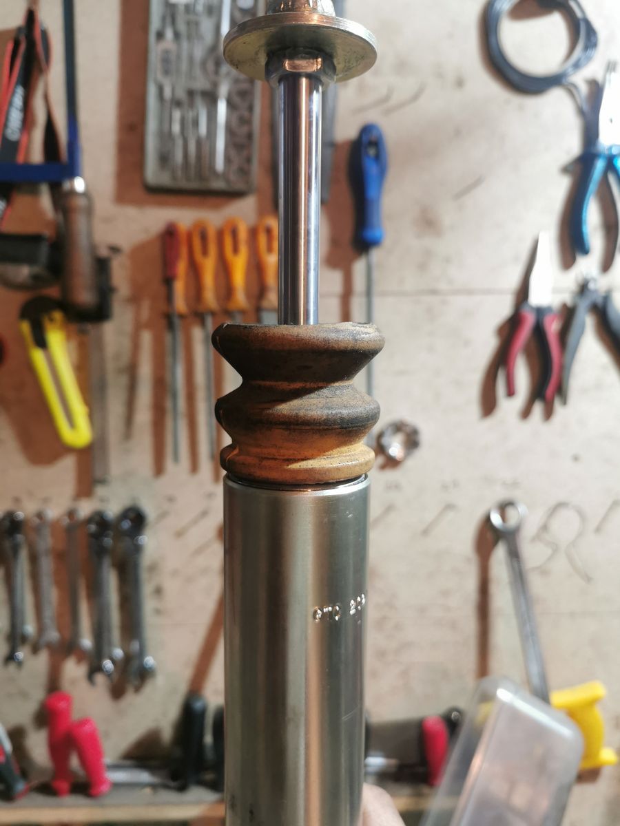

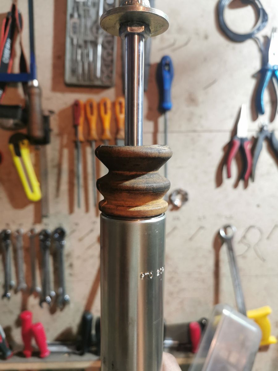

    Die Bump Stops Sorgen ja nur für mehr Progression gegen Ende des Hubs. Sie können helfen wenn
    1. Du so weiche Federn fährst, dass der Dämpfer durchschlägt und du also einen harten otzlichen Anschlag hättest, der das Auto destabilisiert (eher unwahrscheinlich, aber zB bei Motorrädern sehr wohl ein Thema).
    2. Bei dir irgendwas unter voller Kompression schleift (wie bei mir). In diesem Fall würde eigentlich ein Federwegsbegrenzer in Form einer 5 mm Plastik- oder Hartgummischeibe reichen. Aber dann würde der Dämpfer halt wieder auf nen harten Anschlag kommen (siehe 1) und man braucht erst recht wieder nen Bump Stop, um nen harmonischeren Verlauf gegen Ende hinzubekommen.
    Vorne hat der Mini ja serienmäßig nen Bump Stop in Form eines kleinen Gummi Dorns, vermutlich weil er dort weniger Federweg hat und man im normalen Fahrbetrieb erträglichen Federungskomfort mit ausreichenden Reserven kombinieren wollte.
    (Darüber hinaus gibt es noch einen weiteren Anwendungsfall für Bump Stops, und zwar das Handling in Grenzbereich zu beeinflussen. Wenn die Federung so ausgelegt ist, dass im normalen Fahrbetrieb kein Kontakt herrscht, hat man Recht guten Komfort beim Überfahren von Querfugen. Wenn bei engagierter Gangart aber dann die BS in Kontakt treten, erhöht sich die Federrate. Durch Verwendung steiferer oder längerer BS an einer Achse kann man in diesen Situationen gezielt Unter-/Übersteuern einkonstruieren, ohne im normalen Betrieb Nachteile in Kauf nehmen zu müssen)
    Bump Stops könnten aber auch Nachteile haben :roll-eyes: ...ich kannte mal einen, der hatte sowas an seinem Polo (VW nicht Mini) und da hat TÜV "Nö" gesagt😒...wegen zu kurzem Federweg, zu gefährlich oder so ähnlich 🤷.
    Ich weiß ned ob wir vom selben reden. Ich habe keine harten Plastikteller genommen, sondern weiche bump stops aus PU Schaum, wie sie jedes moderne Auto und Fahrwerk eigentlich verwendet.
    CalverST schreibt, dass der Mini hinten 100 mm Federweg hat und mit serienmäßigen Gummis ca. 60% Negativ Federweg verwendet. Ich fahre aber die steiferen roten Gummis und habe nur 40% Sag. Beim simplen Verschränken werden nur ca. 25mm Federweg verwendet, da sind meine Bump Stops noch gar nicht im Kontakt. Denke also nicht, dass der Federweg zu gering sein wird. Mal schauen, ich bin ein Freund des Fahrversuchs.

    Das glaub ich gerne. Bei mir haben die Reifen ja bereits mit den verbreiterten Trommeln geschliffen, wenn ich nur 6 mm entferne. Wie gesagt, jetzt kommen wieder normale verbreiterte drauf, und Bump Stops zur Begrenzung des Einfederwegs. Sind gerade mit der Post angekommen

    Ein bisschen was ging wieder an der Mini-Front weiter. Da die Hinterräder bei voller Kurvenfahrt leicht am Radlauf schliffen, und ebensolche Kurvenfahrt eher die Ausnahme als die Regel ist, habe ich mich dieser Baustelle angenommen. Verbaut waren die Bremstrommeln mit integriertem 25mm Spacer. Diese kann man bis zu 6 mm abdrehen ohne dass man kürzere Radbolzen benötigt. Dies habe ich machen lassen, wodurch die 165er Reifen am Radlauf freigingen.
    Leider geht es auf der Innenseite so eng zu, dass das linke Hinterrad leicht am Dämpfer schleift. Links musste ich ja auch deutlich mehr shims verbauen um auf meine Spurwerte zu kommen als rechts - wird wohl alles nicht zu präzise geschweißt worden sein. Jetzt könnte man zwar den Dämpfer am unteren Aufnahmepunkt mit Unterlegscheiben etwas nach innen distanzieren, aber dann wäre es ziemlicher Pfusch, und immer noch sehr eng.
    Also zurück auf Los. Neue Bremstrommeln bestellt, und dieses Mal werde ich den Einfederweg kürzen. Zu diesem Zweck habe ich mir Distanzscheiben aus Gummi in 5, 10 und 15 mm Stärke gekauft. Wenn man diese schlitzt, kann man sie ohne Werkzeug auf die Kolbenstange stecken und so schnell mit der idealen Länge experimentieren. Von anderen Autos kenne ich das, um das Handling feinzutunen, weil die Bump Stops früher bzw. später Kontakt haben.
    Allerdings haben diese Gummidistanzen eine Shorehärte von 85A, also bocksteif. Da ist nichts mehr mit Progression, sondern das geht auf harten Anschlag. Zum Glück hab ich noch meine Bump Stop Kiste. Am MX-5 habe ich viel mit gekürzten hinteren PU Puffern vom Golf 4 gearbeitet. Sie sind schön progressiv, erlauben also einen harmonischeren Verlauf der Federratenprogression. Ich habe bewusst ein etwas längeres Stück eingesetzt (ca. 45 mm), welches aber sehr weich beginnt. Im Schraubstock komprimiert lässt er sich bis auf 10 mm zusammendrücken, wodurch der Radlauf nicht mehr Streifen sollte. Durch die Erhöhung der Federrate besonders bei Kurvenfahrt sollte ich zudem nochmal ein etwas agileres Heck erhalten.

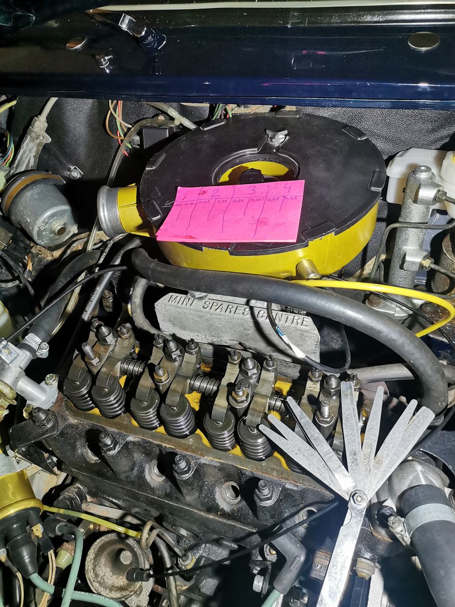

    Nur kurze Frage nebenbei: Deine Kipphebel und deren Kontaktfläche zu/mit den Ventilen sind nicht eingeschliffen und neuwertig?
    hab jetzt nicht explizit drauf geachtet. Kann nochmal nachschauen.

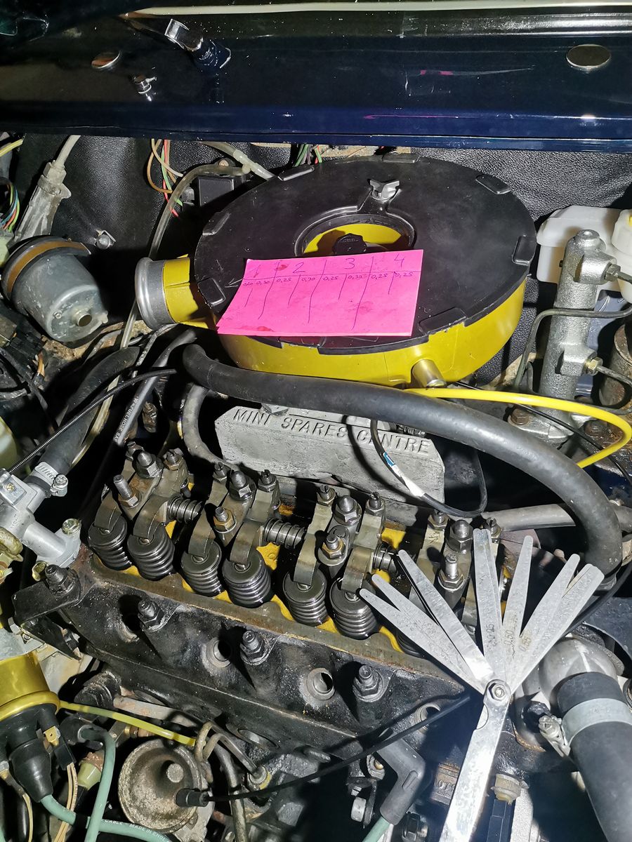

    Kleine weitere Baustelle, weil ich gestern Nacht noch kurz Zeit hatte: Ventilspiel und Zündkerzen-Elektrodenabstand. Wer auch immer das Ventilspiel justiert hatte, hatte keine Ahnung. Das jeweils linke Ventil war immer auf 0,20-0,25 mm eingestellt, und das jeweils rechte auf 0,25-0,30 mm - und zwar unabhängig ob Einlass oder Auslass. Also neu mit mehr Luft eingestellt, und schon läuft er auch im Stand viel ruhiger und schöner.
    Elektrodenabstand hab ich von 0,7 auf 0,6 mm reduziert.
