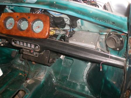

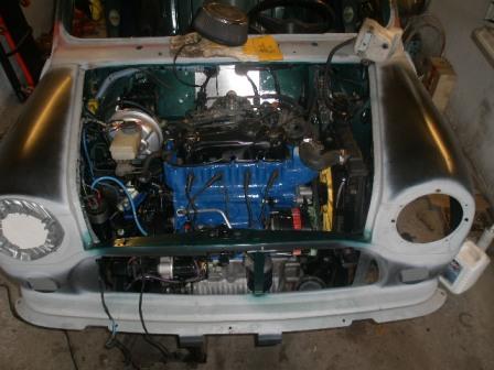

Nach nun 3 Jahren der Schraubens hat er nun wieder die ersten Töne von sich gegeben.
Und das schönste ist das der ganze Elektrik- Umbau auch funktioniert, ist das geil, bald kann ich endlich wieder " Auto " fahren.

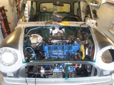

gestern abend ist der Motor rausgekommen, war ganz easy dank meines minibaggers, heute morgen bin ich dann angefangen das beifahrerbodenblech rauszuflexen, das neue blech soll dann nach der mittagspause rein. danach das selbe auf der fahrerseite dann beide schweller dann der untere scheibenrahmen dann beide kotflügel dann frontschürze dann der motor dem ich zwischendurch eine neue kupplung verpasst habe und den block gesandstrahlt und lackiert habe dann bevor der motor wieder reinkommt muss ich ja den rest noch eben lackieren (hätt ich fast vergessen) und und und und und wann willst du denn so fertigsein mit deinem mini?

achso, als ich das auto damals gekauft habe, hab ich gleich eine neue sicherungsverteilung mit stecksicherungen gebaut, bis jetzt auch noch kein ärger gehabt mit der e- technik hab das auto nun schon 8 jahre.
