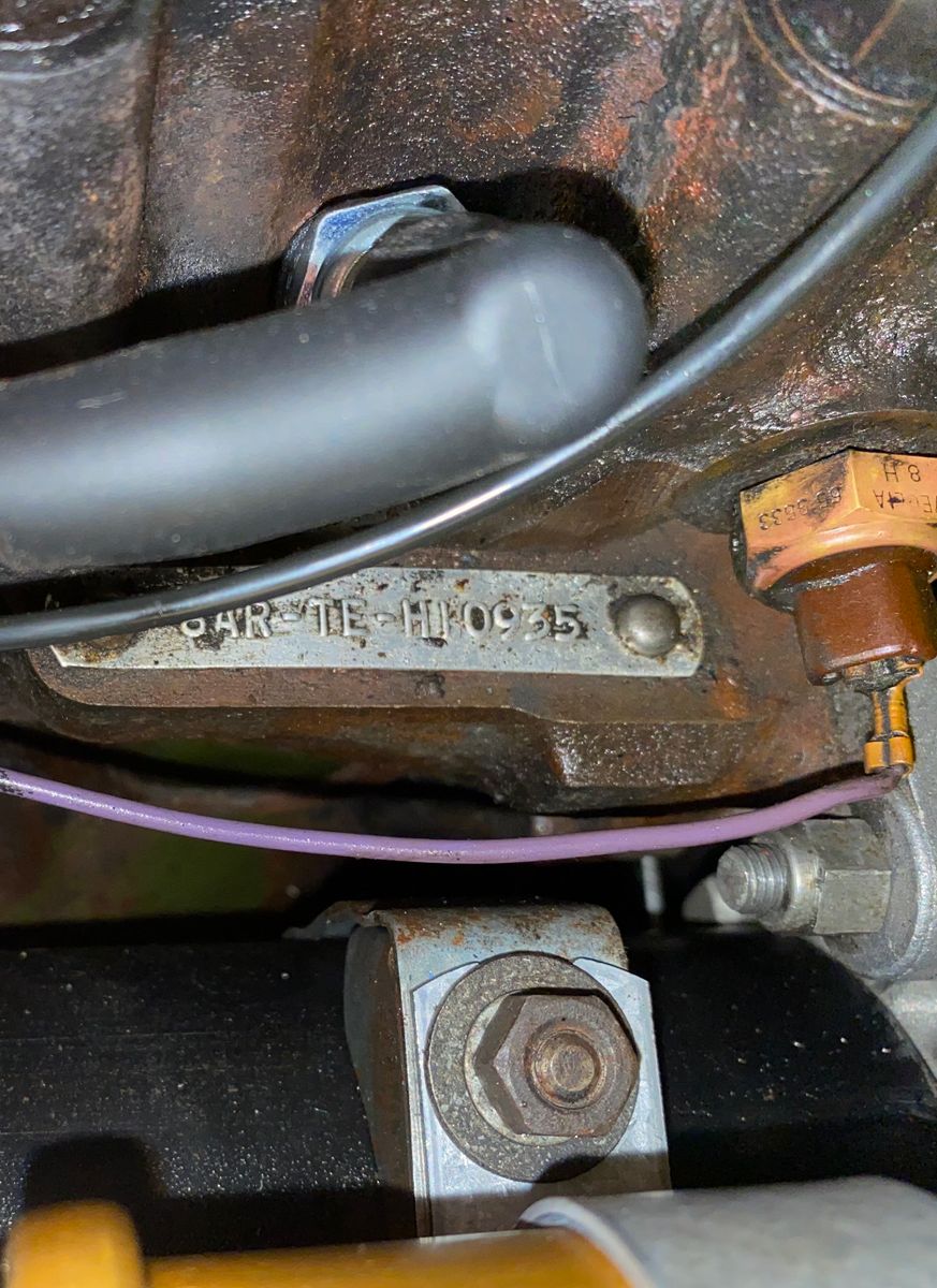

Dann erst mal nach der Verteilernummer schauen, die original in dem 850er Inno verbaut sein sollte. Ist eine 5-stellige Nummer mit 4 beginnend 4****.
Dann in der Liste schauen, welche Kurve zur entsprechenden Verteilernummer passt...
Für Autos vor `69 habe ich nichts auf die Schnelle zur Hand.
Bei einem 850er Van / Pickup ab `69, wäre beim "Engländer" laut Handbuch ein 25D4 "41007" oder später ein 45D4 "41410" verbaut.
Die Kurve des 45D4 "41410" findet sich in der Liste bei Kurve "4"
Heißt aber nicht, dass sie dem originalen Verteiler entspricht... Also erst mal klären und Liste checken...
