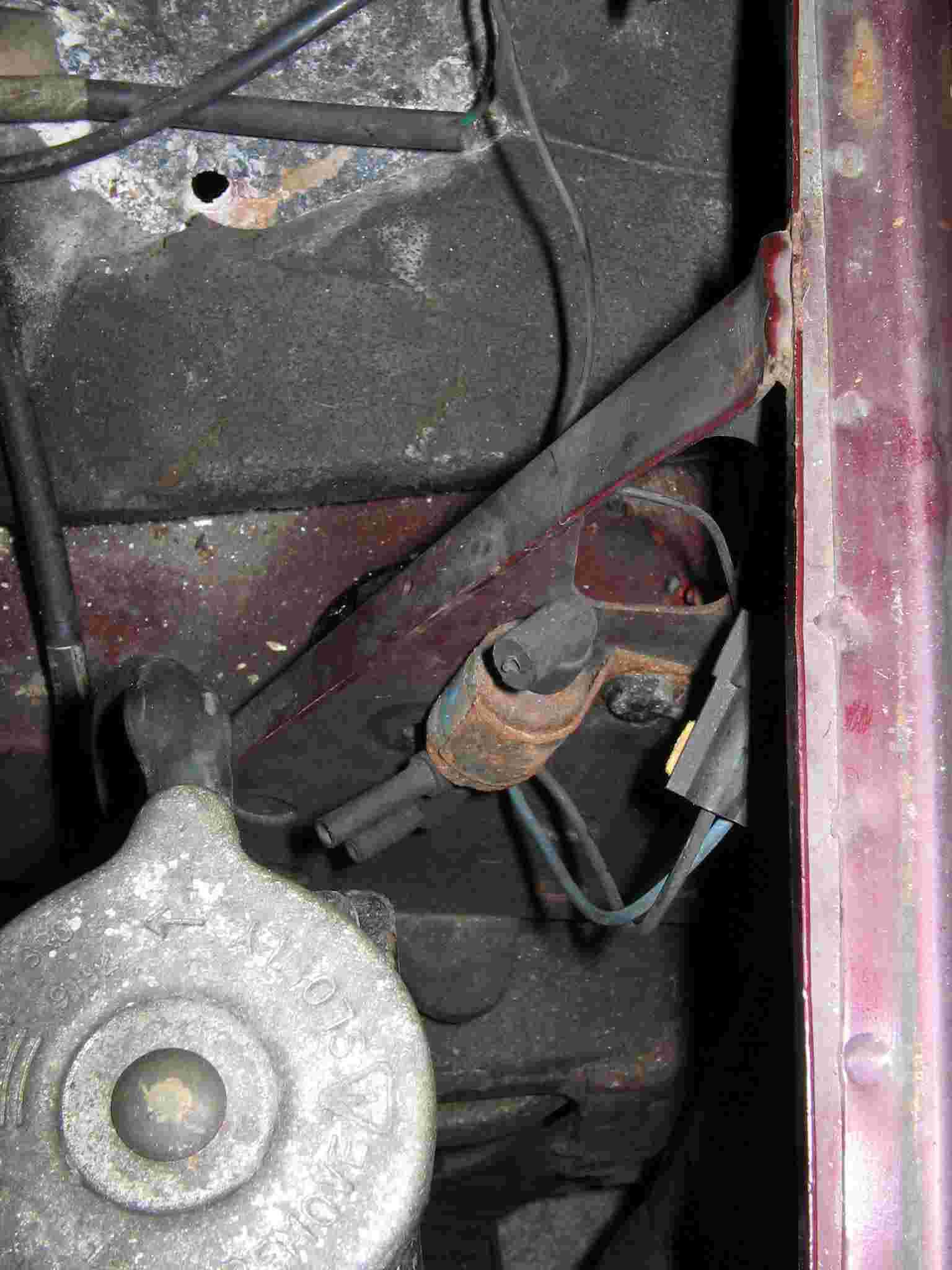

    Sollten die wirklich den ganzen Aufwand getrieben haben, um ein wenig Sprit zu sparen? Oder hat es vielleicht doch etwas mit dem Einhalten irgendwelcher Grenzwerte bei der AU zu tun?
    Zumindest wurde bei dem letzten uns vorliegenden Protokoll irgendwie gemogelt, denn eingetragen ist ein U-KAT-Zyklus (statt G-KAT) und irgendetwas von Handeingabe.
    Ich befürchte, dass ich bei der nächsten Vorstellung zur AU Probleme bekomme, wenn ich das Ding nicht wieder einbaue.
    Zur Not kann ich das Ventil mit einem Schalter an "Zündung" anschließen und bei Bedarf (AU) die Unterduckverstellung außer Betrieb setzen.

    Wirklich interessant...
    wäre ich alleine nie drauf gekommen! :) :) :)
    Stimmt übrigens, der Schlauch ging direkt vom Vergaser zum Verteiler.
    Wie gesagt, das Ding war nicht mehr angeschlossen. Habe mir beim Zerlegen Aufzeichnungen gemacht und Kabelkennzeichnungen vorgesehen. Muß noch einmal nachschauen, wo eine entsprechende Leitung frei lag.
    Vermutlich hast du meine zweite Frage gleich mit beantwortet, denn einer der Schalter am Unterboden hatte ebenfalls keine erkennbare Funktion.
