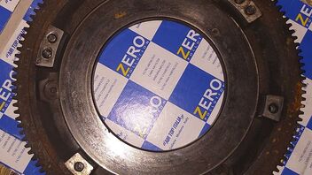

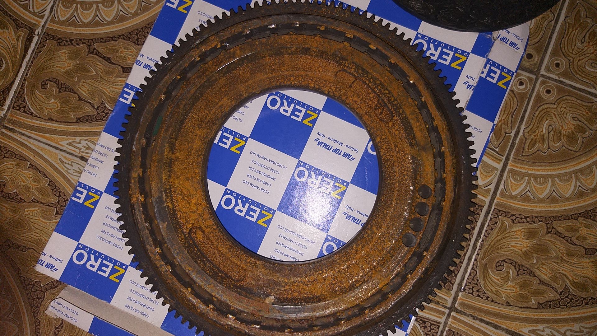

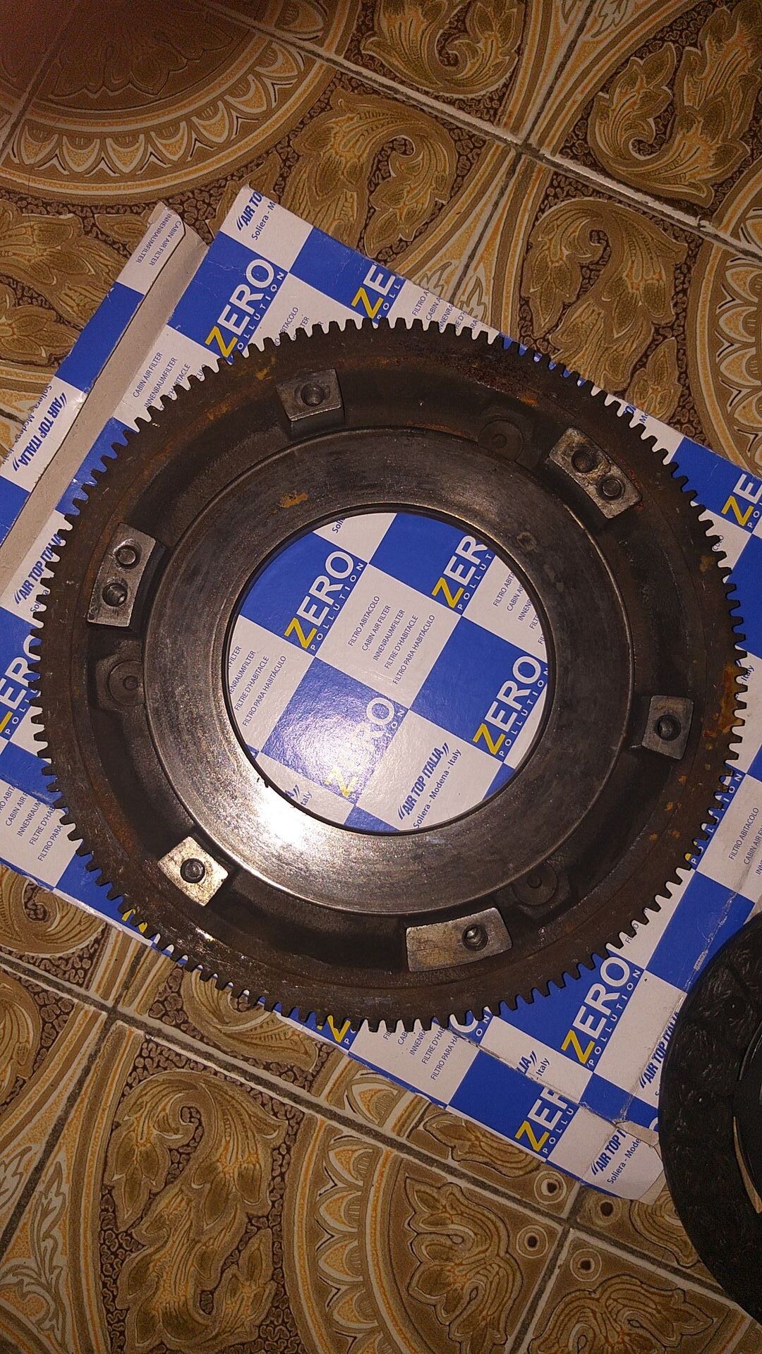

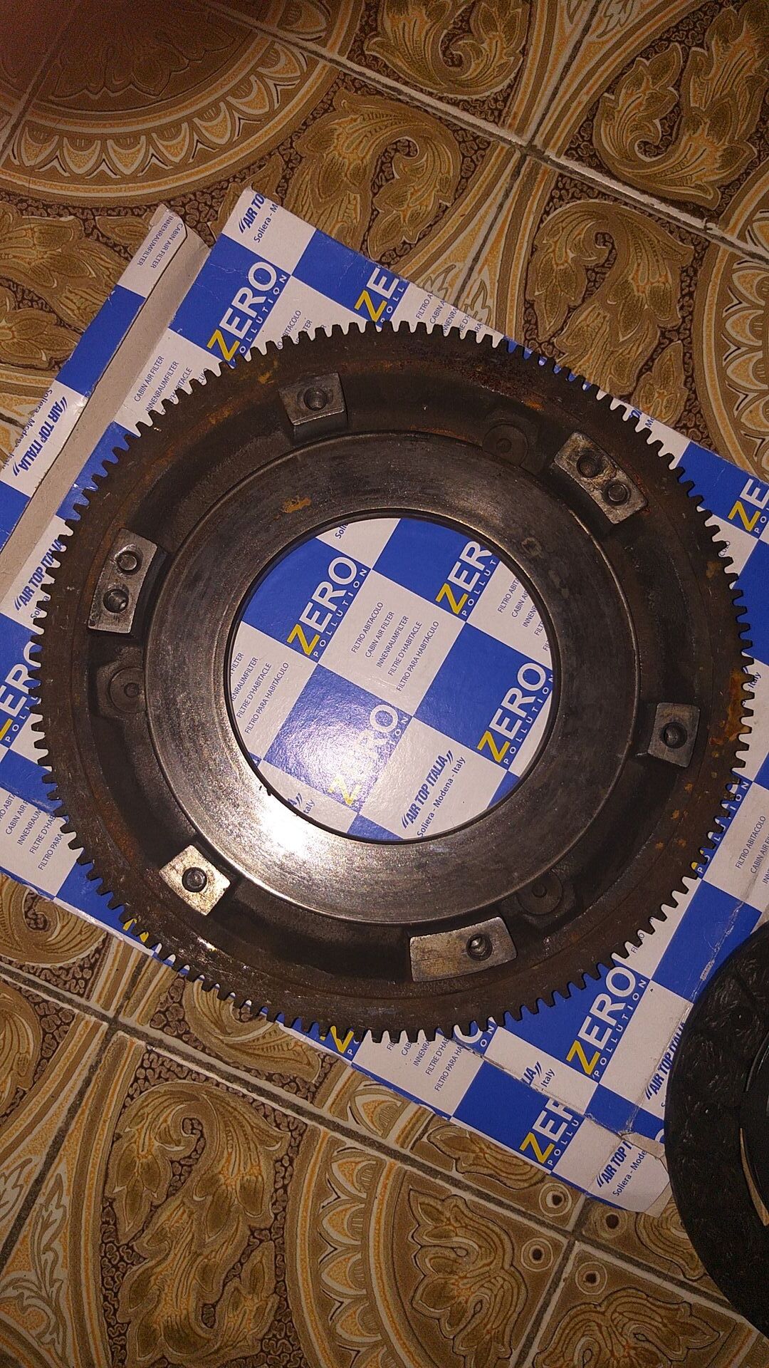

Mini 1300 spi 1995

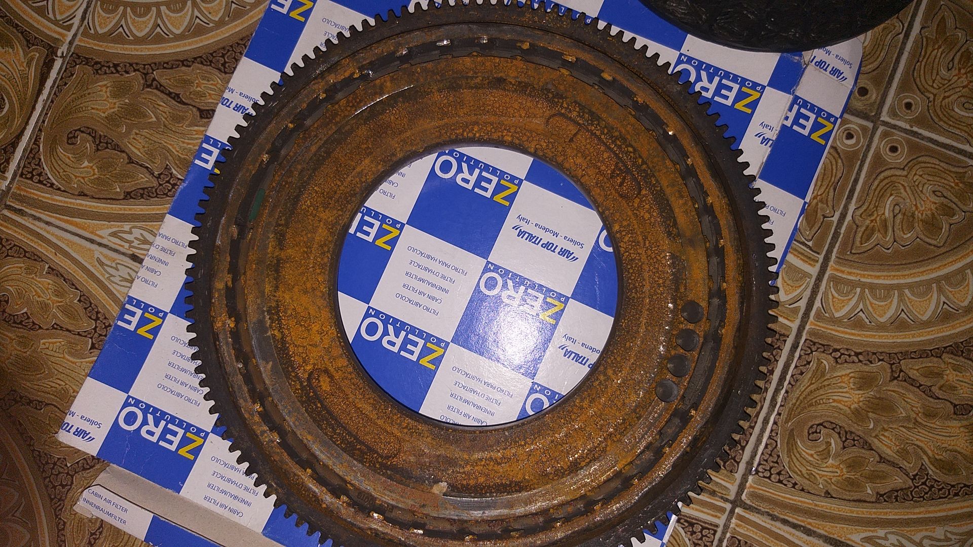

Guten morgen in die Runde.
Ich wechsel meine Kupplung und Schwungscheibe. Bei dem letzten kupplungswechsel in der Werkstadt, ist eine befestigungschraube der Kupplung abgebrochen, und hat mir die schwungscheibe zerstört. Ich finde in meinem schlauen Handbuch nicht mit welchem Drehmoment die Schrauben angezogen werden.
Hat jemand ein paar Zahlen.?
Vielen lieben Dank.
super Danke
hallo in die Runde.
Ich suche für meinen Mini 1300 SPI 63 Ps
Baujahr 1995 eine Schwungscheibe .
Nr. PSE 10018
Liebe Grüße
Alberto

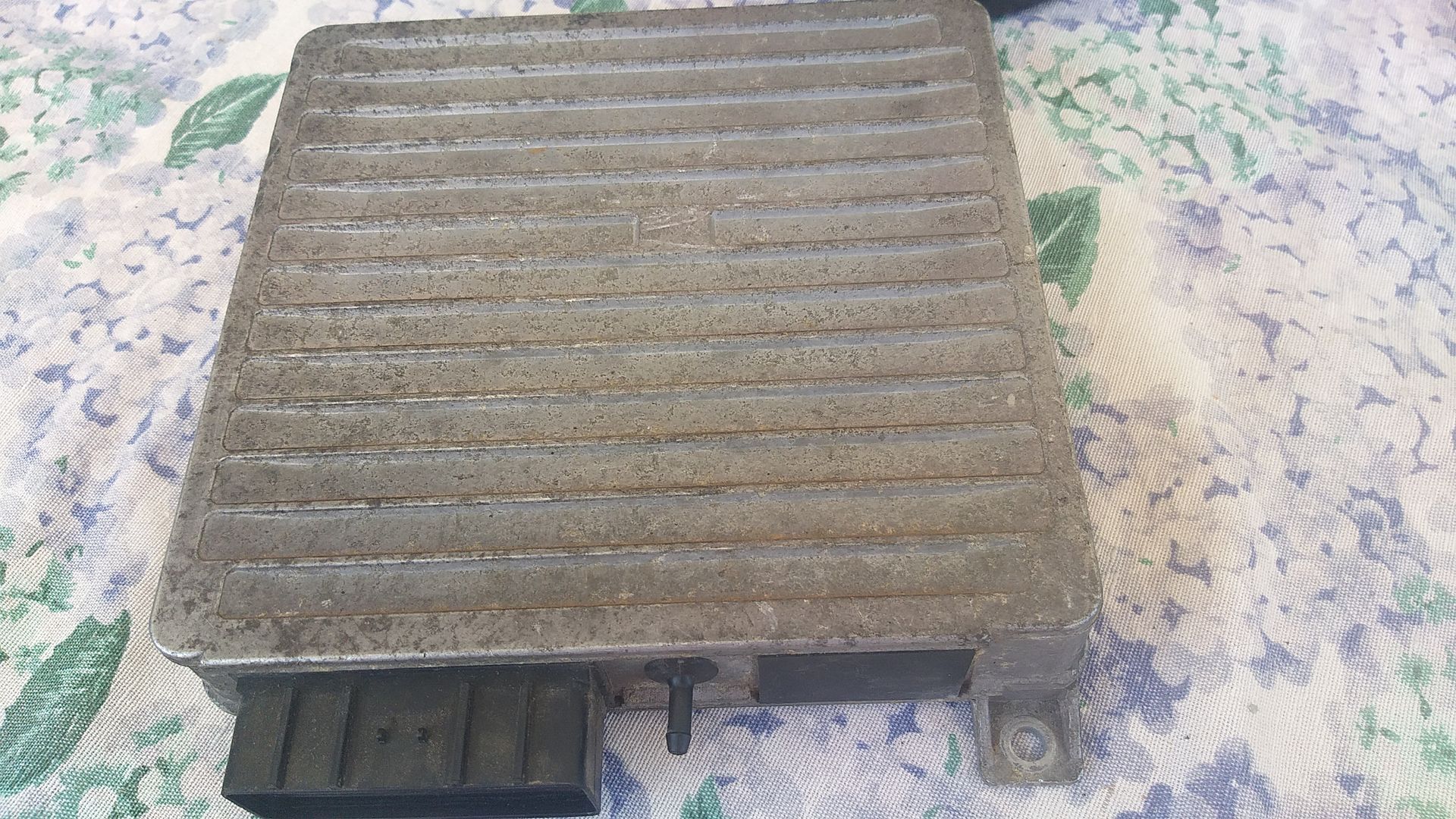

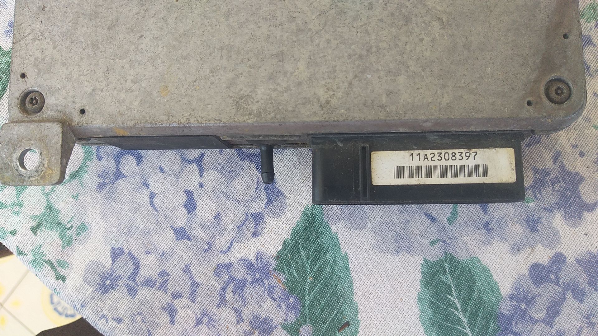

Hallo Daniel!
leider ist die Nummer am Steuergerät nicht mehr lesbar.
Es sind 63 PS und ohne
WFS
