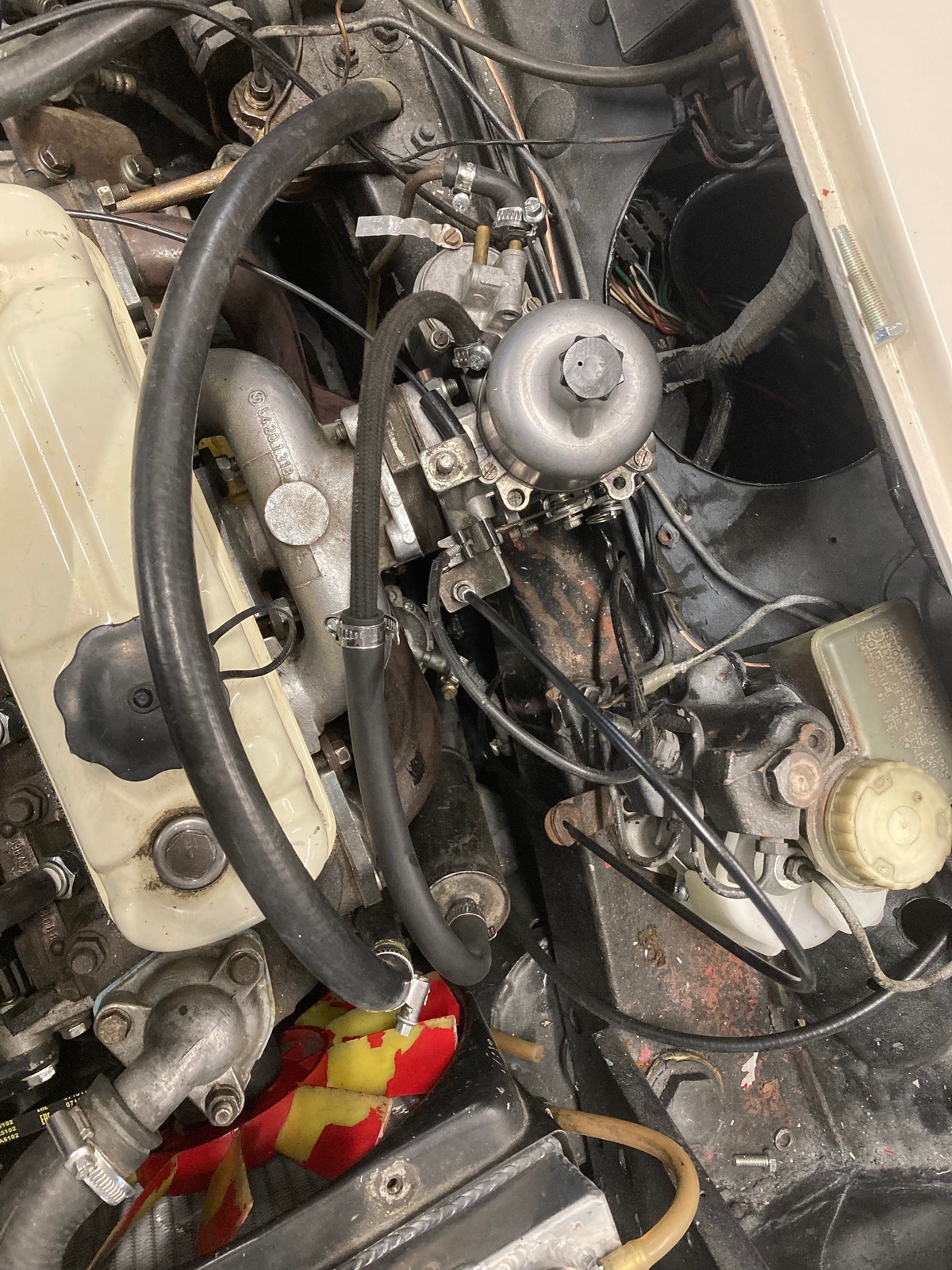

wie lomo schon sagte,wenn das bisher offen war , dann rennt er jetzt....

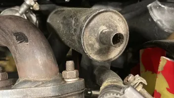

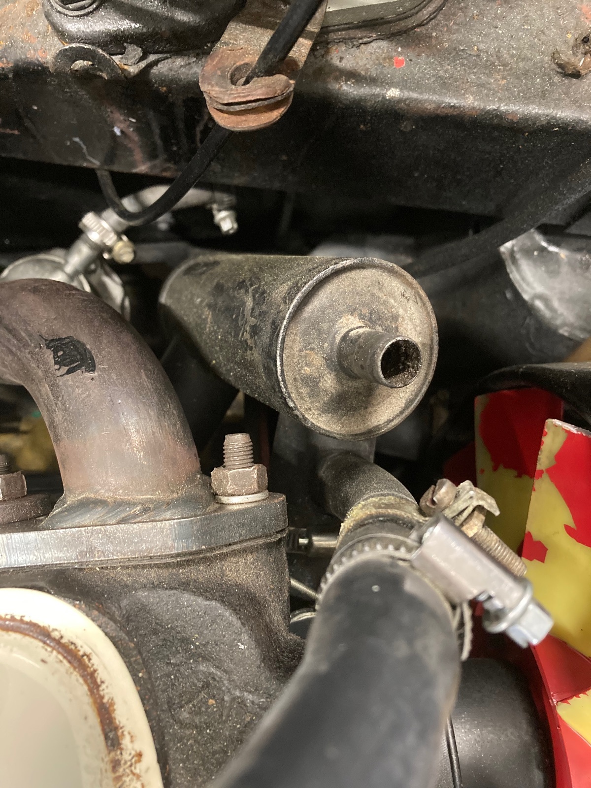

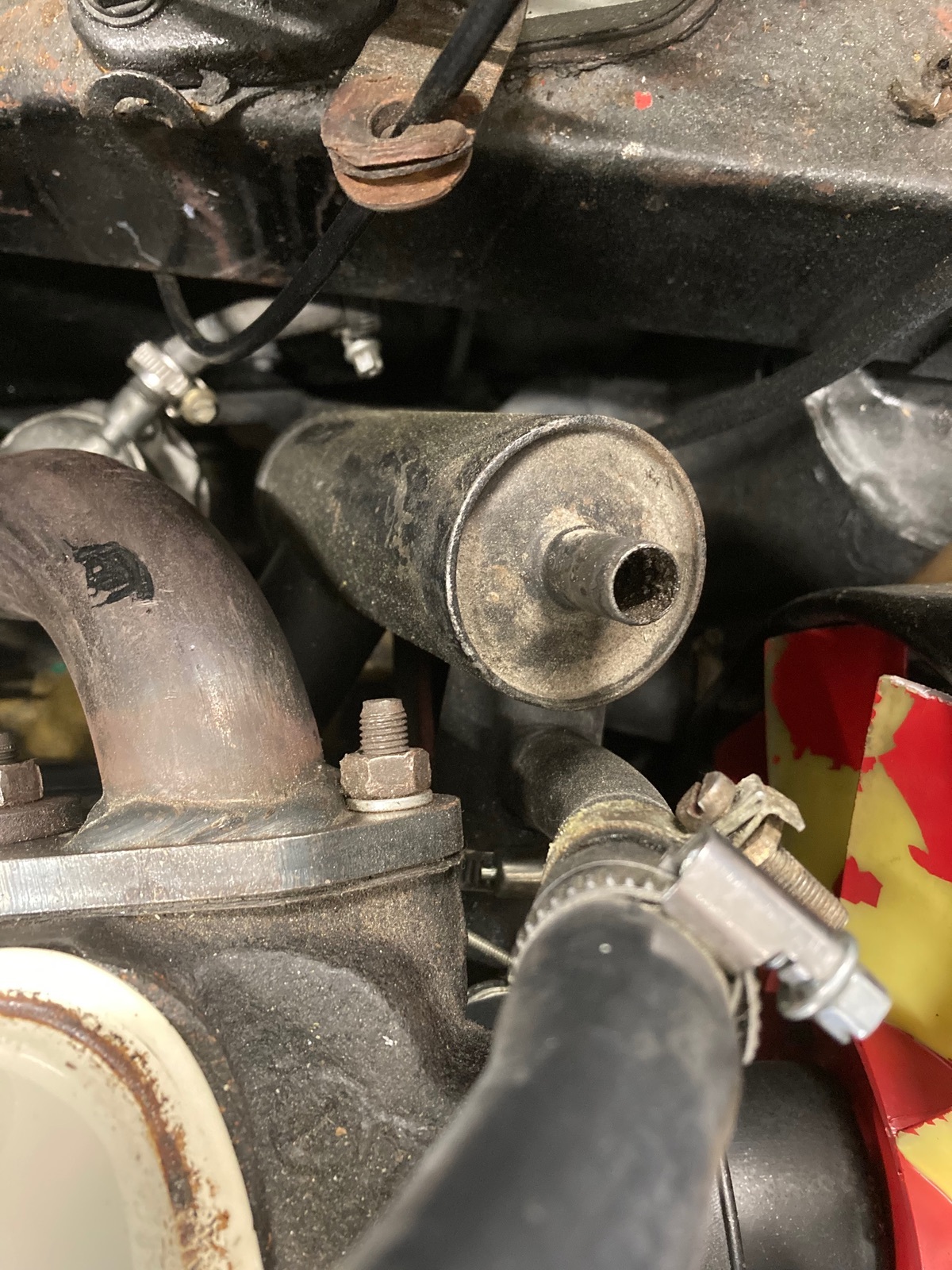

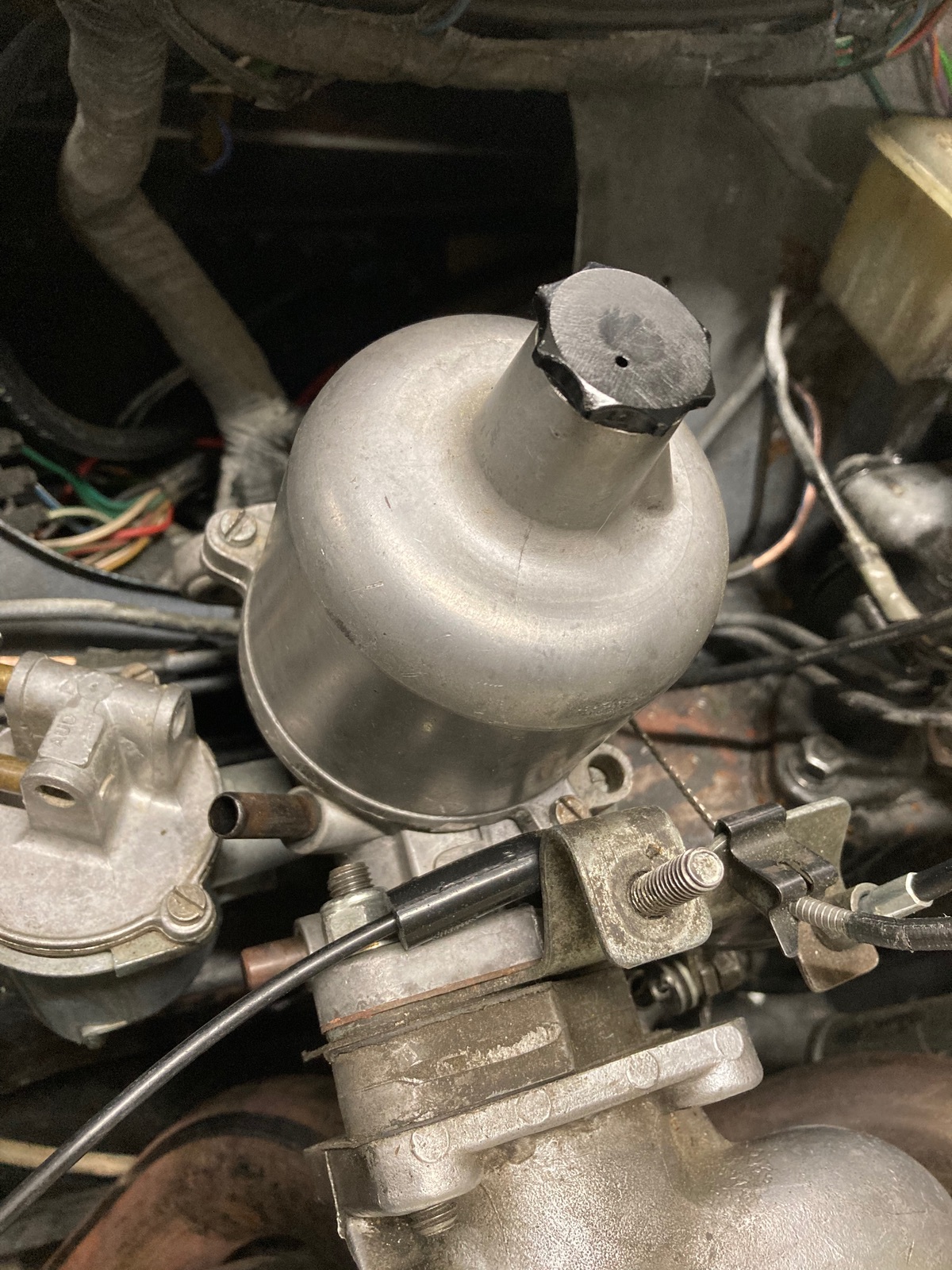

Ist immer noch auf, von da geht ein Schlauch wohin? In diese
....geht zur motorgehäusebelüftung.....fürs erste zustoppeln , zb mit einer ventilkappe vom reifen.....
Und wo sitzt die?
Ich habe jetzt wieder den Elektronischen Zündverteiler drin und der Wagen läuft erstmal, ich Dreh mal ne Runde und guck wie er Gas annimmt.
Ich hoffe, den Schlauch von der Kurbelgehäuseeentlüftung hast Du nur für das Foto abgezogen, ansonsten wäre der Fehler hiermit gefunden...
Du meinst das kleine Stück Rohr direkt am Vergaser ? Was muss da rauf und wo gehts hin?

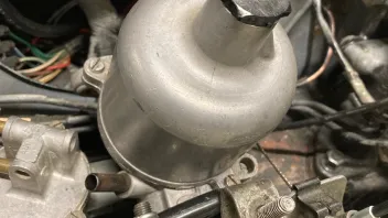

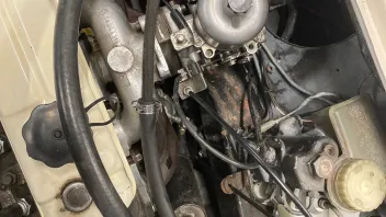

Alles anzeigenMinidave,

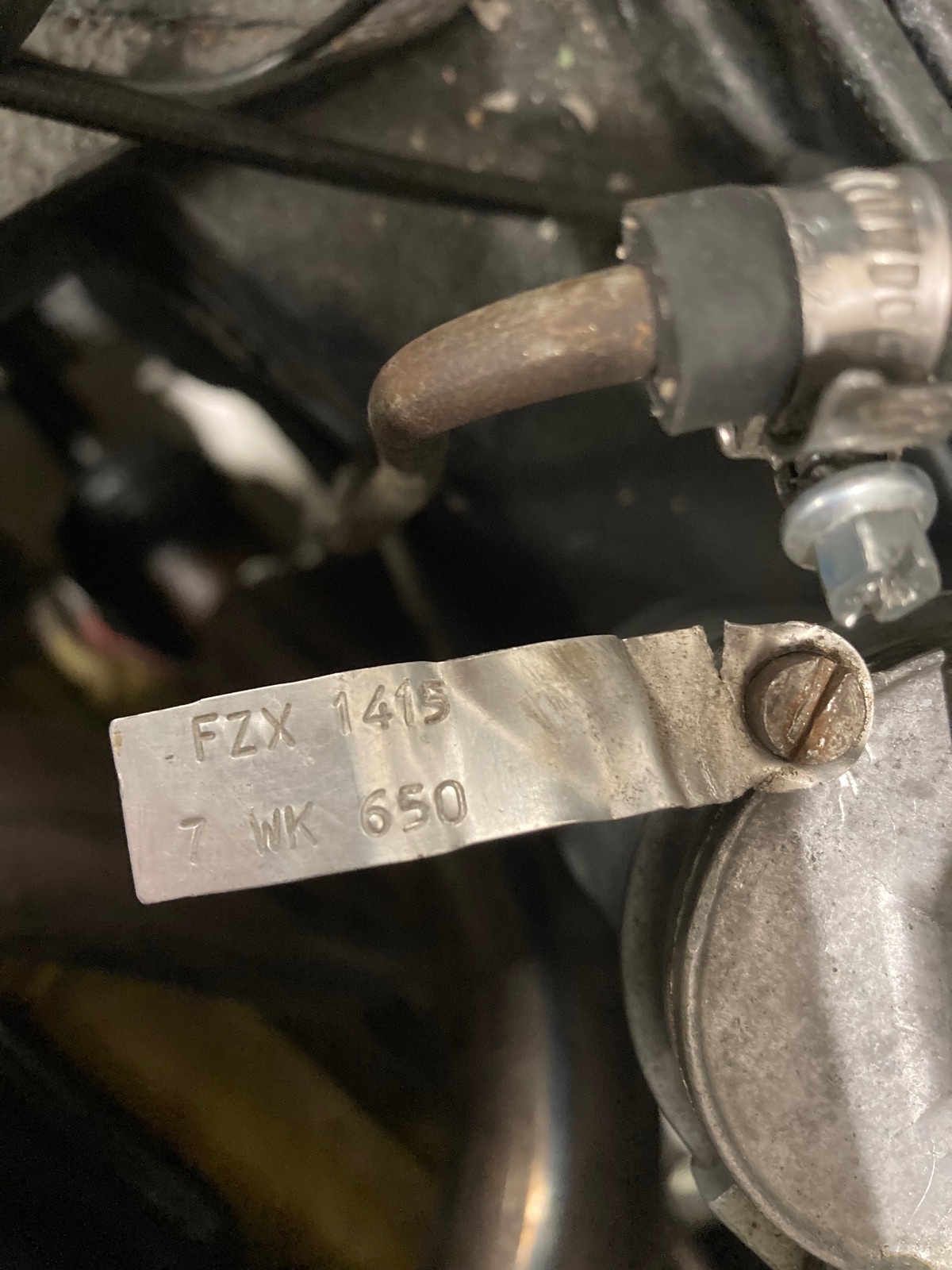

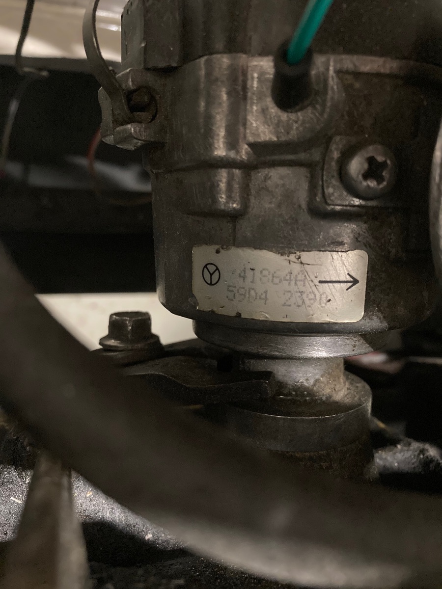

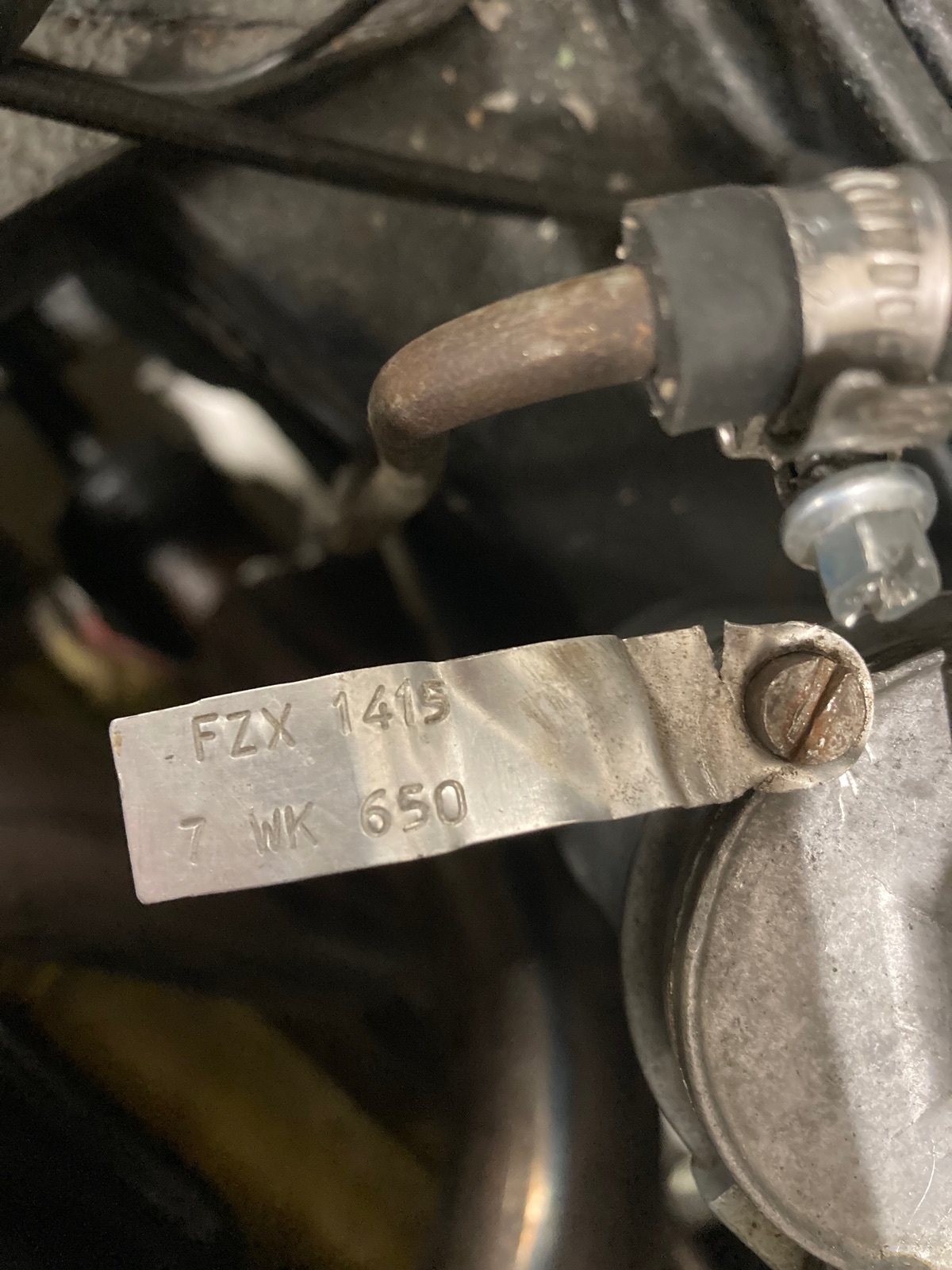

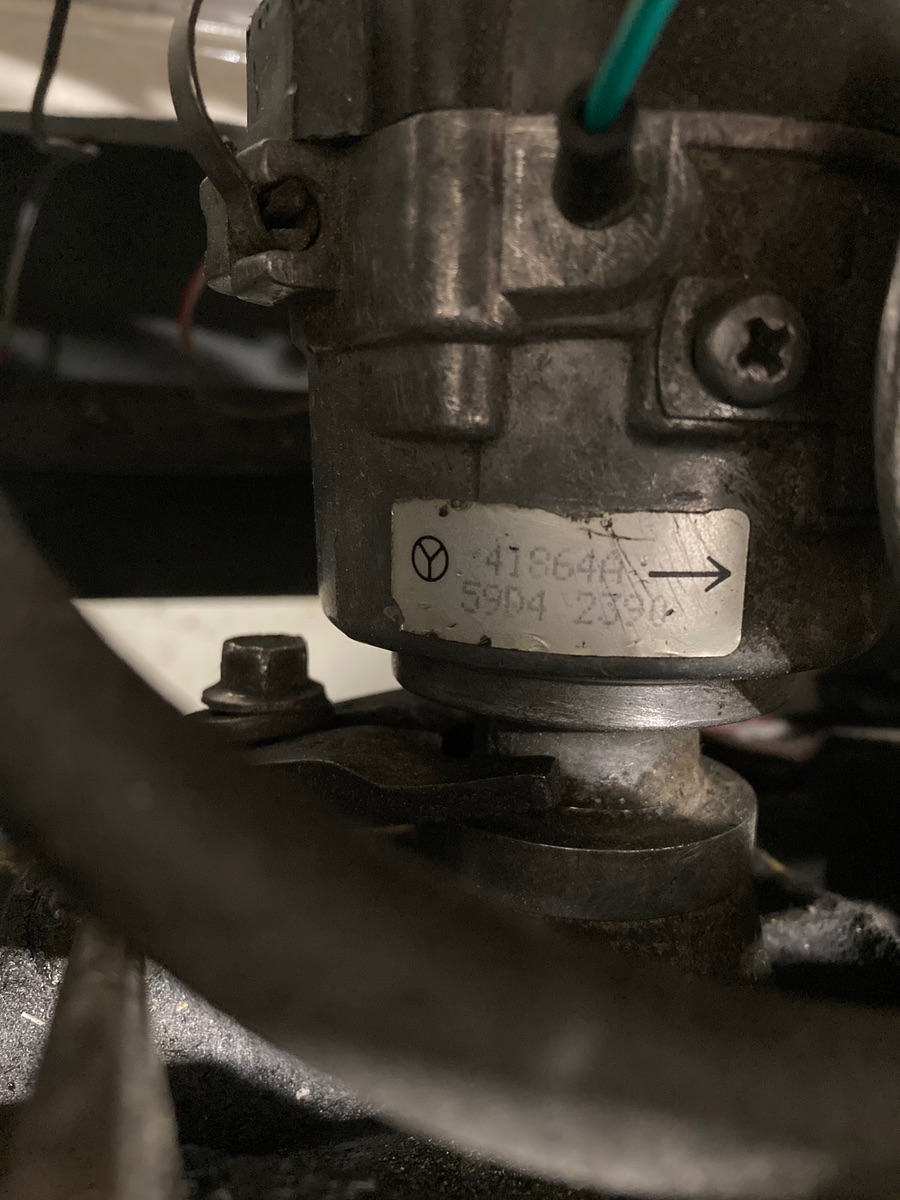

kannst Du bitte ein Foto des engebauten Vergasers machen und hier einstellen? Wichtig ist hierbei bitte die Position der dünnen, schwarzen, Leitung zwischen Vergaser und Verteiler!!!
Es scheint mir als ob Deine Vergaserspezifiktion nicht zu der Zündverteilerspezifikation passt - es gibt da diverse -spezifikationen die AUF GAR KEINEN FALL vertauscht werden sollten.

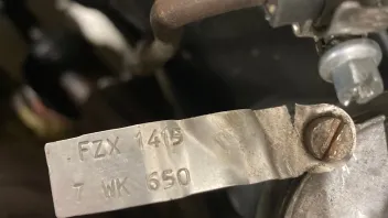

An Deinem Vergaser müsste, an der Schwimmerkammer, eine kleine Alublechplakette dran sein mit eingstanzter Codierung - z.B. FZX 1415.

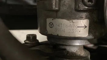

Ebenso muß auf dem Verteilergehäuse eine 5 stellige Zahlenkombination aufgeklebt oder eingeschlagen sein.
Die Gründe für solche Unterschiede lagen damals an den Abgasnormen aus der "Vor-Kat" Ära. Es gab z.B. mal eine "Emissionskategorie C" - bedingt Schadstoffarm.
Um diese Gesetze erfüllen zu können hat man mittels anderer Zündzeitpunkte, - VakuumanschlußPOSITIONEN am Vergaser ! -, unterschiedlichen Vakuumdosen etc. versucht den CO-Gehalt möglichst niedrig zu halten.
Ebenso war es durch diese Tricks möglich trotz sehr magerer Gemischzusammensetzung das sogg. "Klingeln" zu verhindern.
Aber diese Tricks funktionierten eben NUR mit den aufeinader abgestimmten Spezifikationen!!!
Da die HS4 Vergaser im Laufe der Jahre ALLE an einer ausgeschlagenen Drosselklappenwelle leiden, kann es sein das bereits ein andere (falscher) eingebaut wurde - dann läuft das Ding nie richtig...
Grüße, Norman
Klar, mach ich, geht aber erst Montag da ich dann erst wieder in der Halle bin.
Es hängt so ein kleines Metallschildchen an der Schwimmerkammer, aber keine Ahnung was eingestanzt ist. Vielen Dank für deine Sachkundige Info ich werd alles überprüfen.
