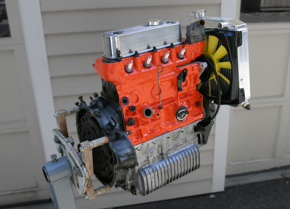

Auf diesem Foto ist er korrekt montiert. Mit der "glatten" Seite der Lüfternabe zur Riemenscheibe.
Auf deinem Foto im Beitrag #32, mit der "Entlüfterdose ohne Schlauch", ist er genau anders herum montiert.
Mit der gerippten Seite der Lüfternabe zur Riemenscheibe...
Auf diesem Foto hier... http://www.minispares.com/product/Classic/Cooling_heating/Water/Fans_Belts/12G2129.aspx?070301&ReturnUrl=/search/classic/radiator%20fan.aspx|Back%20to%20search ...sieht man die gerippte Seite, die zum Kühler zeigen muss!
Gruß, Diddi
Dann werd ich den nochmal drehen, danke
Hier ist es genauso eingebaut.
Eine Bemerkung noch.
Der Kühlerlüfter ist falsch herum montiert, wenn ich das durch die rote Farbe richtig erkenne. Das könnte im Sommer dann zu Kühlwassertemperaturproblemen führen. Einfach die 4 Schrauben lösen und die glatte Seite zum Motor wieder montieren. Steht auch „ Engine Side“ drauf.
Die Originalfarbe des Lüfters ist Gelb, den hat mal irgendwann jemand Rot lackiert, bzw. versucht.
Wirst sicherlich recht haben, ich teste es das nächste mal 😬
