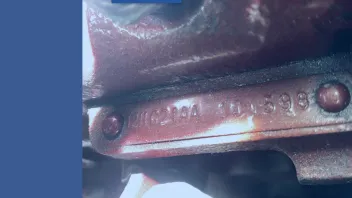

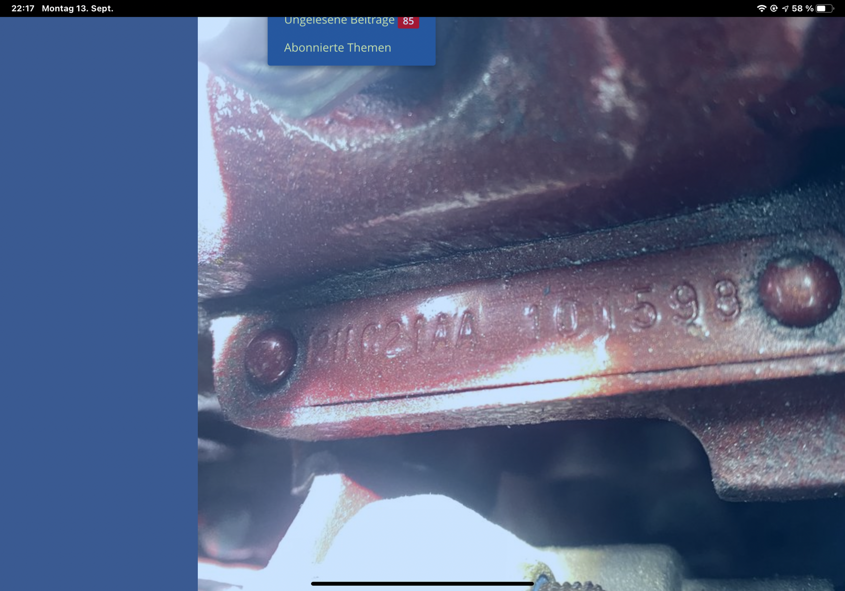

    wenn ich tatsächlich so einen 1300 metro- trümmer in dem auto habe ,
    ( das hat die gemeinde mir bei meiner vorstellung vor ein paar monaten anhand der motornummer attestiert )
    Zitat
    Die Motornummer 12HC21AA..... müsste ein 1300er Austin Metro Motor sein, finde diese aber nicht in meinen Listen.
    Edit ende .
    ...dann kann ich doch auch davon ausgehen, dass ich ich bereits vorher gar keinen inno - geber im zylinderkopf hatte ...
    und das veglia instrument deshalb immer zu heiss angezeigt hat .
