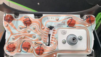

Wenn die Birnen alle ok sind, habe auch getauscht von Blinker zu Beleuchtung alle gleich 12v2,2w
Woran kann es noch liegen das die Beleuchtung nicht geht ?

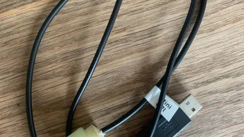

Ich habe einen 3 pinstecker mit usb.
Welche Software brauche ich um es mit dem Laptop zu verbinden ?
Hatte mir gauge 2.0 runtergeladen nur da hat er sich nicht verbunden oder ich mich zu blöd angestellt.

Ich habe heute den Stecker (3pins) von Andreas erhalten. Habe mir mems-gauge runtergeladen (Pc).
Alles angesteckt Zündung an und gestartet aber es zeigt nichts an. Mach ich was falsch oder brauch ich eine bestimmte Version ?
