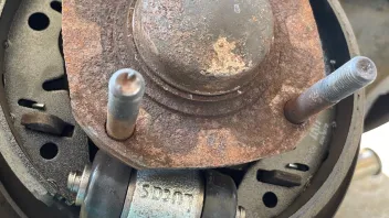

Hab die backe drehen können. Ist wenn man weiß wie gar nicht so schwer

So einen unterschied merkt man auch bei ner Probefahrt zumindest bei der Handbremse.
Ja das stimmt. Werd nochmal bei denen vorbei fahren und um Klärung bitten
Super danke dir inno74

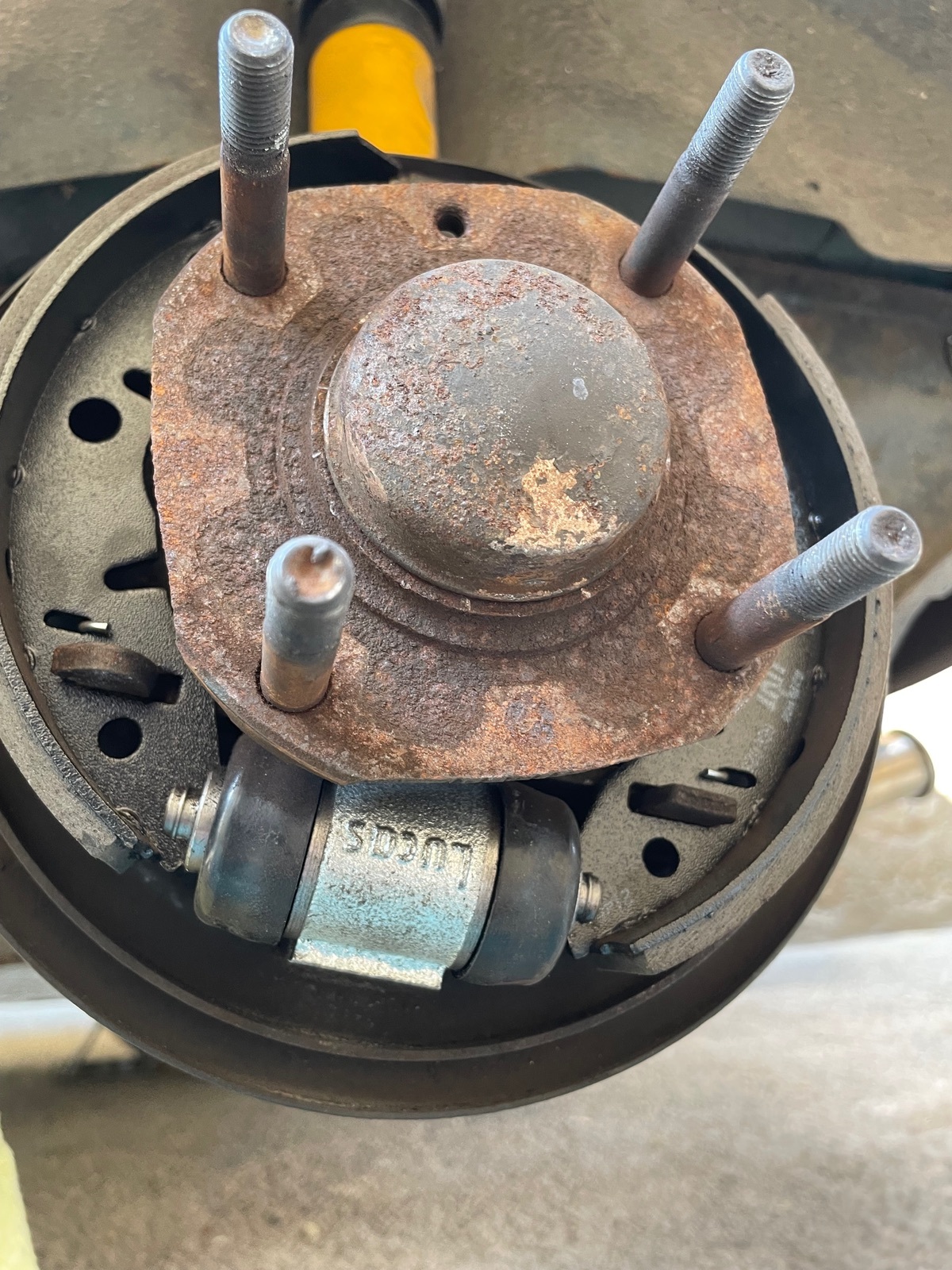

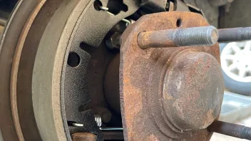

Alles klar danke. Dann werde ich den mal drehen. Hat der einen Pfeil oder eine Markierung ?
Der Weg zur Werkstatt war rausgeworfenes Geld, so wie sich das anhört wäre das ganze eine reine einstellungssache gewesen. Über Vierkant und Länge Handbremsseil )
Bremszylinder war defekt.

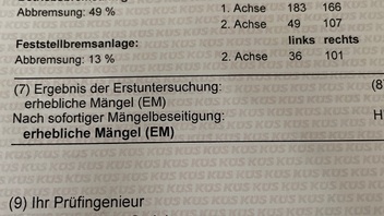

Nach sehr langer Zeit brauch ich nochmal eure Hilfe.

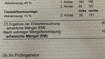

Beim TÜV wurde die Bremsanlage bemängelt.
Hab ihn zur Werkstatt gebracht da wurden die Beläge und der Bremszylinder der Trommel erneuert (in Fahrtrichtung links hinten).
Laut TÜV immer noch nicht besser?
Der Reifen lässt sich bei gedrückter Bremse mit Motor an immer noch drehen zwar schwer aber dreht sich noch.
Ist Luft in der Leitung, oder wurde da etwas nicht richtig montiert ?

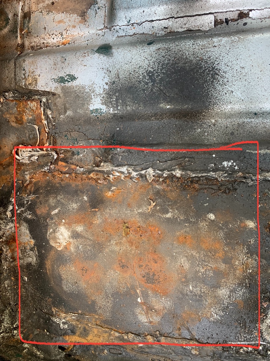

Das Bild ist das Radhaus von innen, unter der Ablage?
Ja rechts vorn
Ich schau auch mal ob ich da Löcher habe 😬
So weit ich bis jetzt erkennen konnte überwiegend im Stand bei extremen regen
Hab eine Löschdecke zum abdecken.
Ja wird alles rausgeschnitten und behandelt
Ja hab ich auch mit gemacht
Muss ich nur noch mal ran
Da betumen das abschleifen erschwert hat
War eine Frau 😬 aber weiß nicht ob sie es gemacht hat oder hat machen lassen 😂😂
Ja hab ich mir schon gedacht werde es auch an der kannte großzügig rausschneiden und neues einsetzten. Das alte wurde scheinbar nur geklebt 🤔

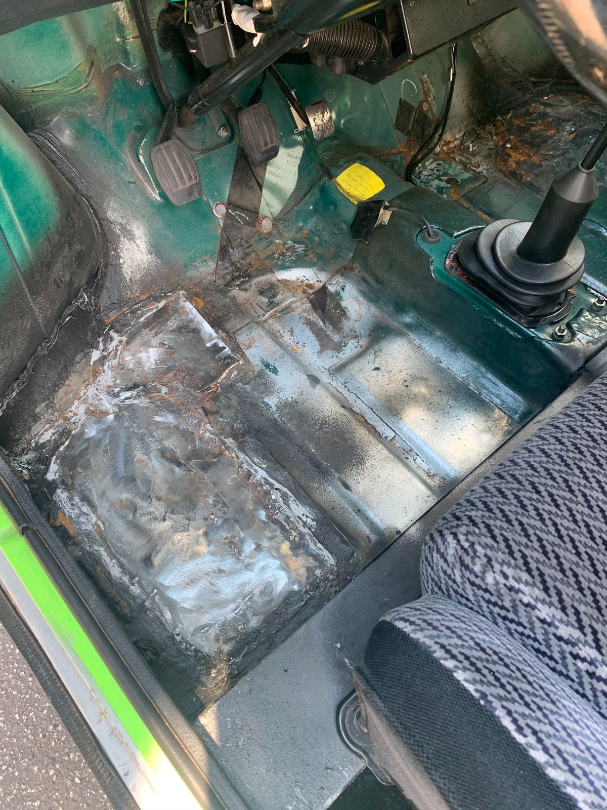

Hi,
Ich hab an den geflickten stellen Rost würde auf dem Foto makierter Bereich ein Blech drauf Schweißen , allerdings ist ja dann ein kleiner Hohlraum dazwischen.
Muss ich diesen ausfüllen oder was mache ich da?
