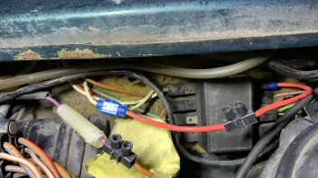

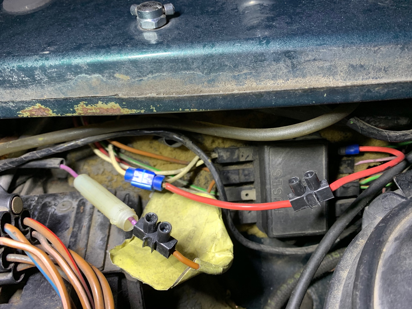

Und wie oben schon einmal angemerkt, das Blinker-System hat 2 Relais. Das Blinker-Relais, welches das Richtungs-Blinksystem bei Zündung in Stellung 2 "aktiv" schaltet, sitzt im Motorraum, rechts an der Stehwand beim Wischermotor...
Kabelfarben im Stecksockel:
Grün = Zündungs +
Schwarz = Masse
1x Hellgrün/braun = Leitung zum Blinkgeber-Relais und Warnblinkschalter
1x Hellgrün/braun = Leitung zum Lenkstock-Schalter

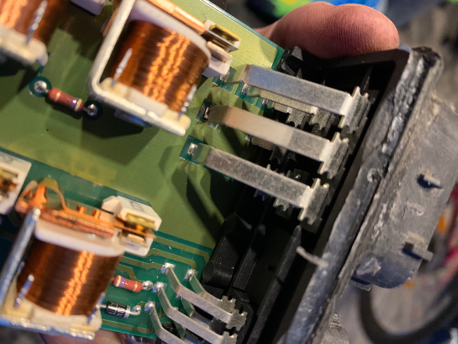

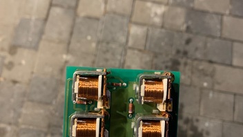

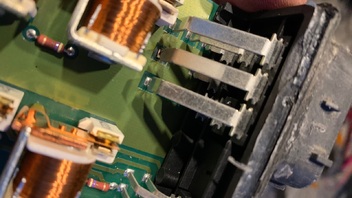

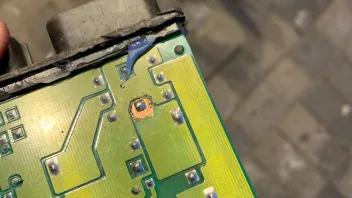

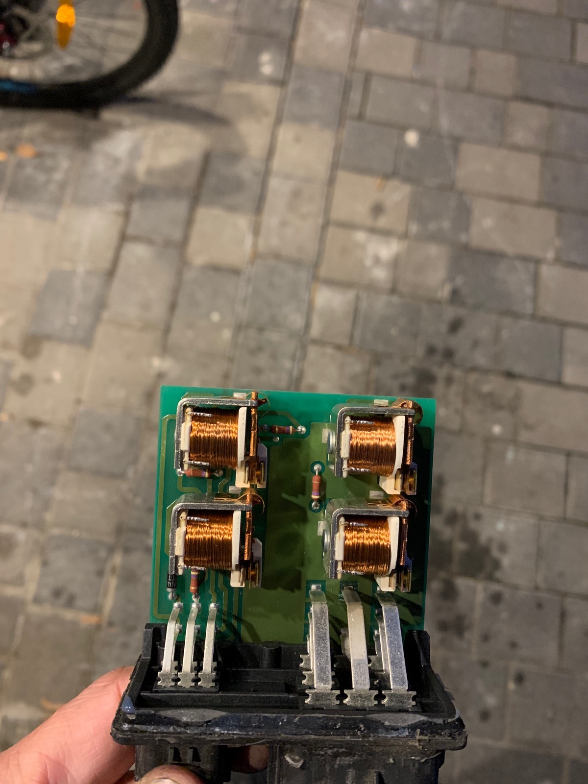

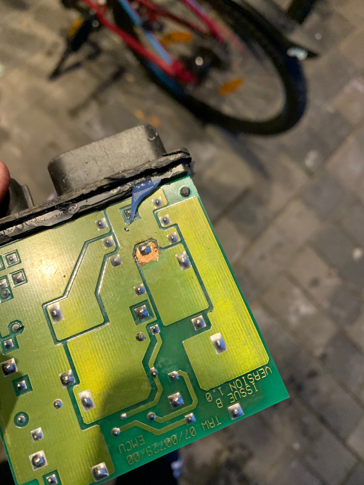

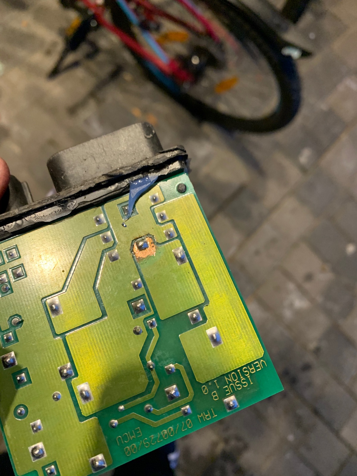

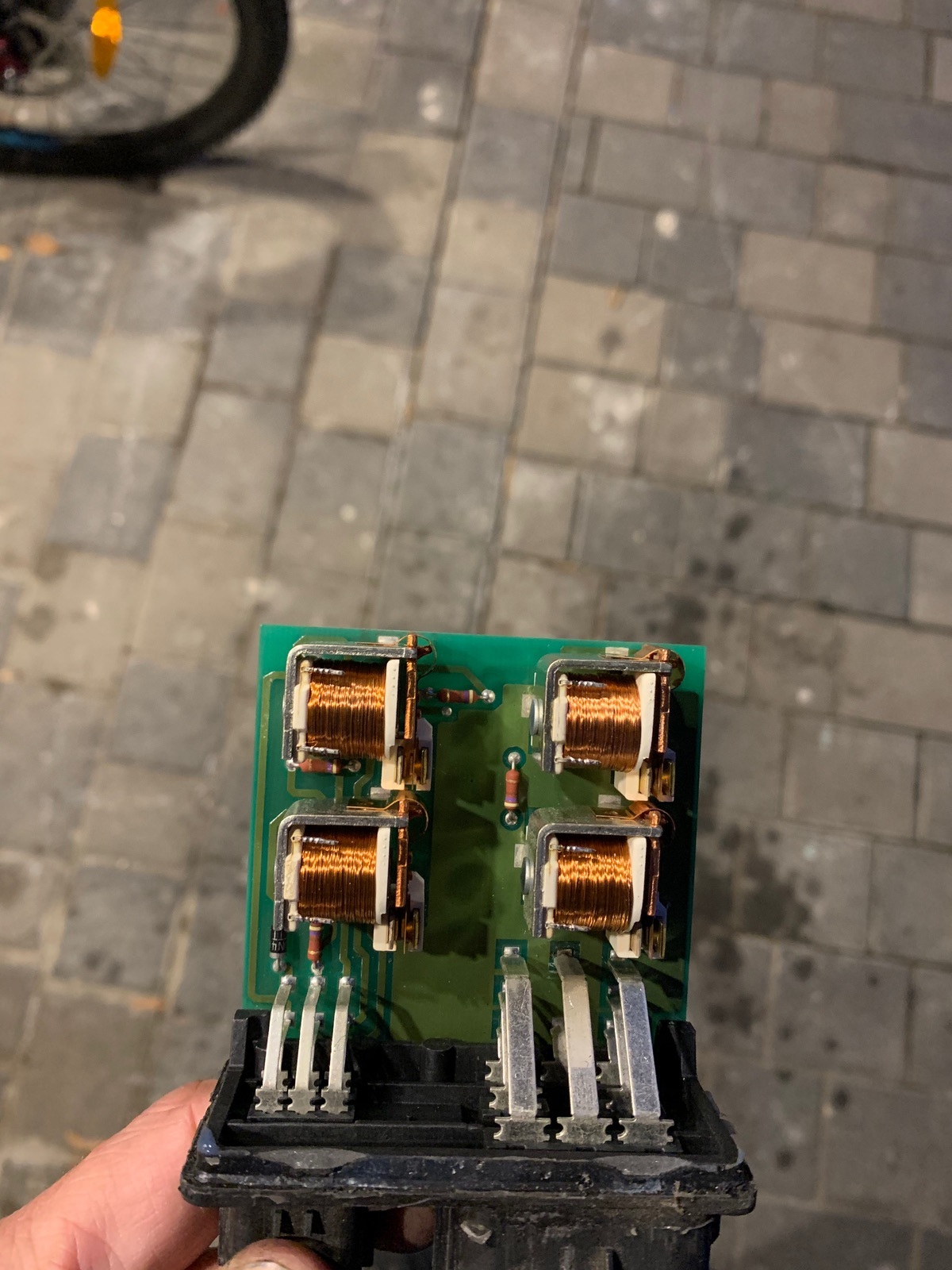

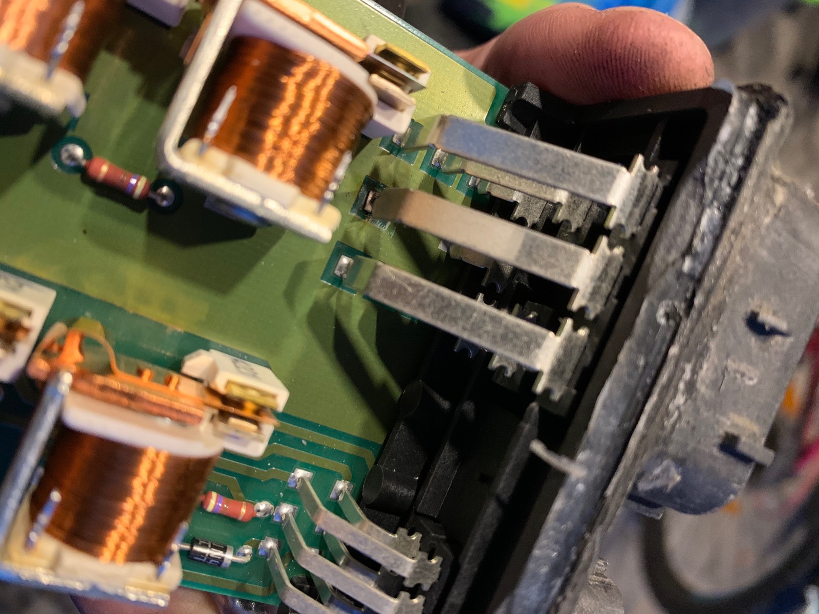

Dass er plötzlich, "wie durch ein Wunder" wieder angesprungen ist, liegt vermutlich an der kalten Lötstelle im Relais-Modul. Oder hast du die schon nachgelötet?
