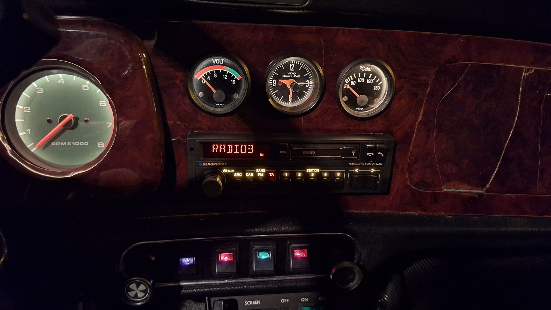

Ist das ein originales Anzeigeinstrument von Lucas? Diese funktionieren nur richtig mit 10V.
Andere bzw. Zubehör Anzeigen, die nachträglich eingebaut werden sind für 12V ausgelegt.
Da die Lucas Originalinstrumente auf Bimetallbasis mit Heizdraht funktionieren ist die Konstsntspannung von 10V zwingend notwendig.
Dein Spannungsregler ist ein notwendiges Bauteil, um die Genauigkeit der Anzeigen sicherzustellen. Wenn du ihn austauschst oder entfernst, könnten Tankuhr und Wassertemperaturanzeige ungenau oder sprunghaft reagieren. Wenn er korrekt funktioniert, ist er ein einfaches, aber wichtiges Element des elektrischen Systems.
Wurde so von mir beschrieben....
Und Maxxs hat es nochmal auf den Punkt gebracht, es ist eine Konstantspannungsquelle, die immer 10V Spannung liefert.
Warum leuchten bei Dir alle Kontrolllampen der Schalter, obwohl diese anscheinend ausgeschaltet sind?
Die leuchten gedimmt Dank der Neuauflage des bekannten "Illukit" nach dem Einschalten des Lichts. Diesen habe ich zusammen mit Paul in kleiner Serie nochmal nach Genehmigung des Entwicklers auf dessen Basis von damals aufgebaut.
Ein richtig gutes Radio eingebaut. 😃
Die Zeigerinstrumente sind für 10V ausgelegt. Der "Spannungsregler" Ost eine Festspannungsquelle für 10V. Da diese Dinger mechanisch mittels Bimetall "funktionieren", ist es oft möglich dass die außerhalb der 10V sind und somit durch falsche Spannung auch die Instrumente falsche Werte anzeigen.
Abhilfe schafft die elektronische Vatiante. Mittels MA7810 o.ä.
Funktioniert bei mir seit über 2 Jahren.
