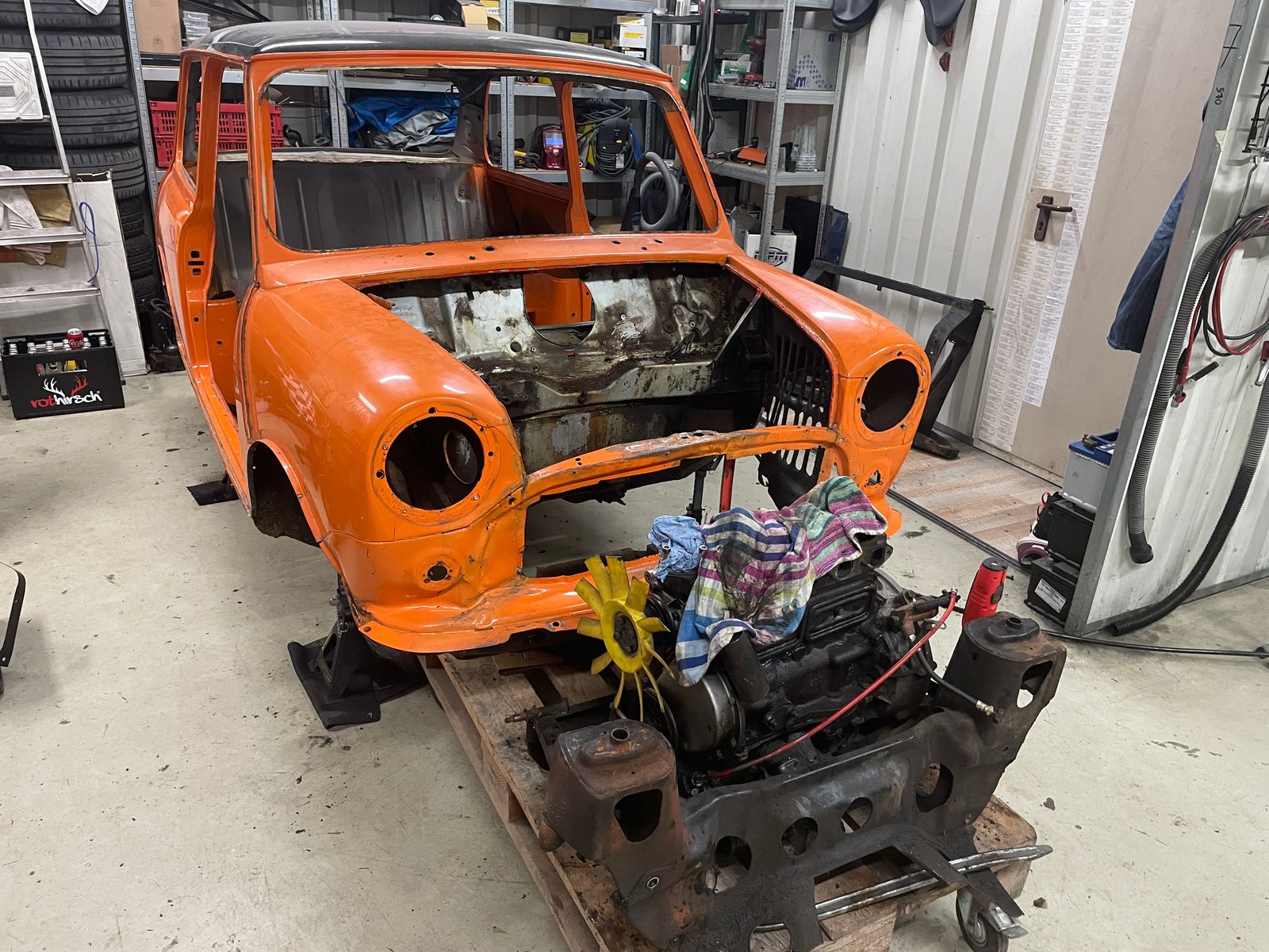

Kniddelfutt komm auf das Angebot zurück, muss das nochmal durchgehen.
Stimmt alles, ist mir auch bewusst. Bei meinem nicht anders gemacht, allerdings werden noch in den "Pyramiden" noch Belüftungsöffnungen gemacht.
Mir persönlich gefällt die Optik der breiten Schweller besser, und in unserer Gegend wird der Mini im Winter nicht bewegt.

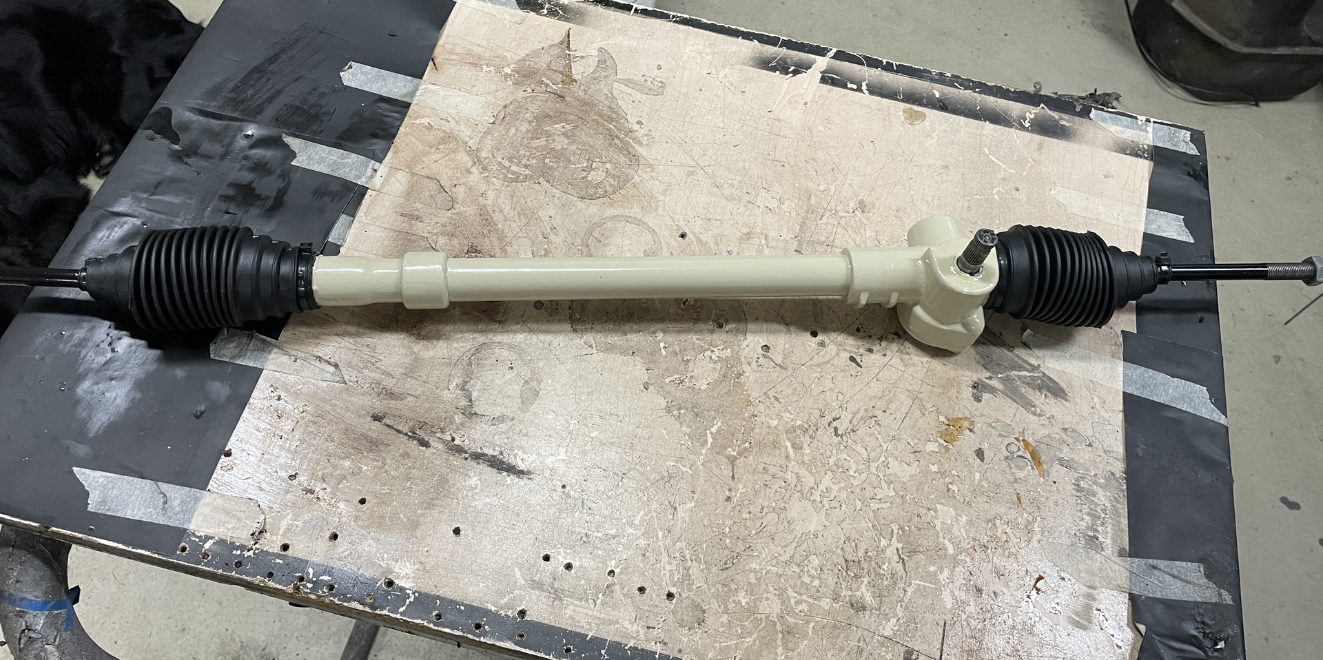

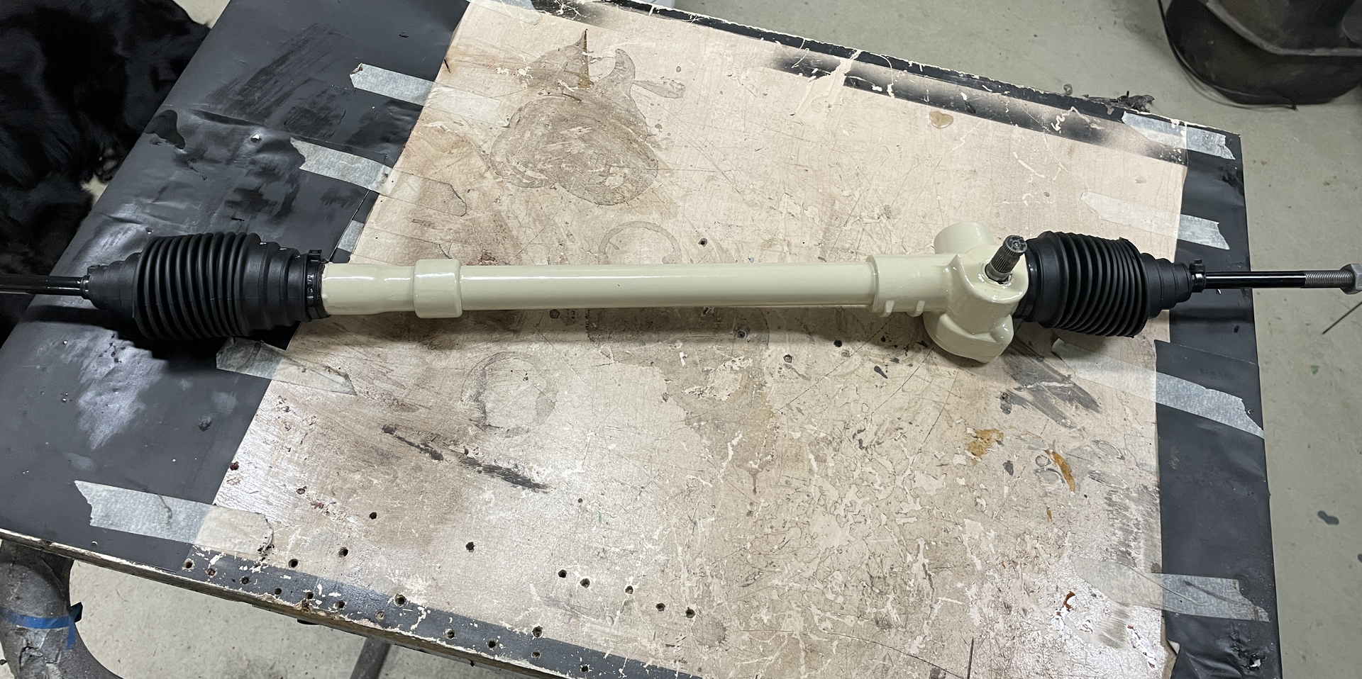

Und wieder mal eine wahrscheinlich blöde Frage:
Gab es beim Mini ein "trockenes" Lenkgetriebe, da bei meinem 1000er keine Füllschraube für das Fließfett verbaut ist? -

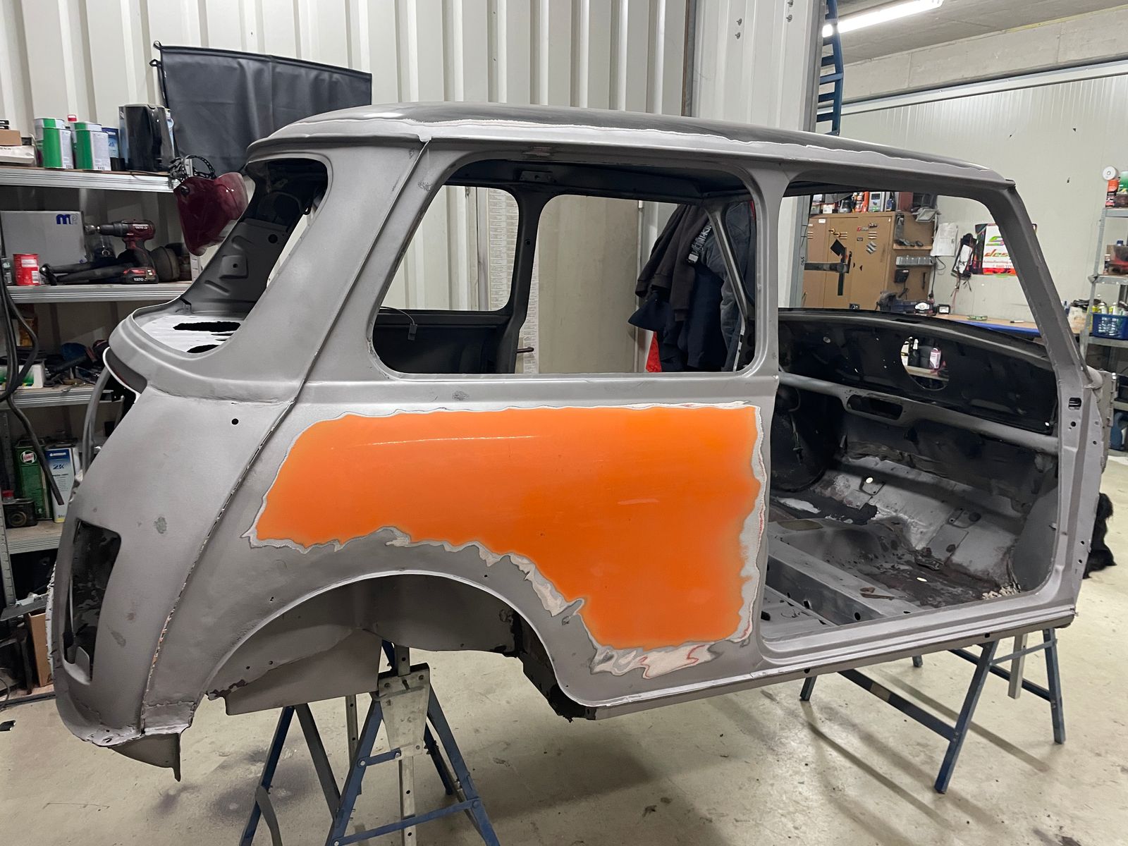

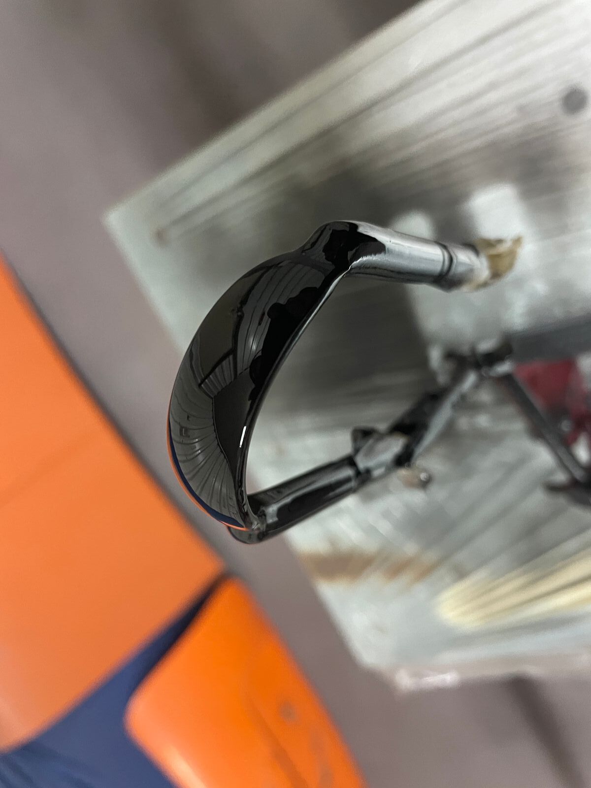

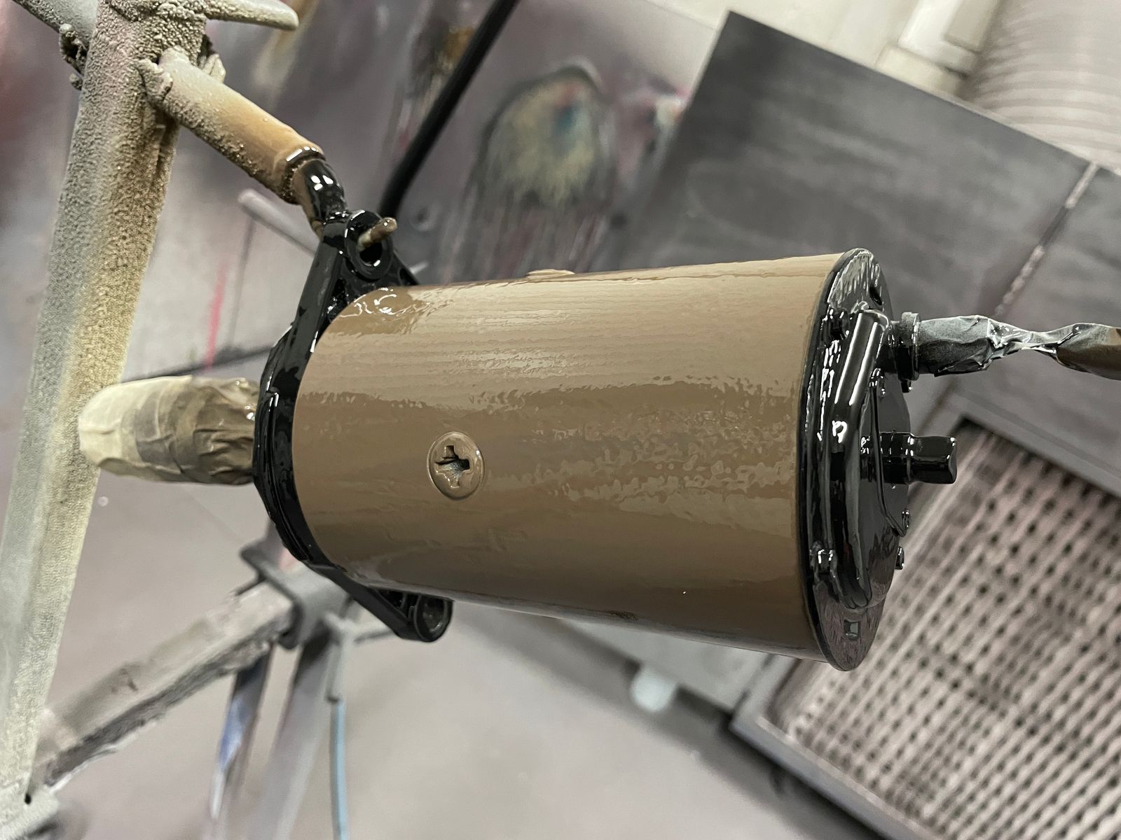

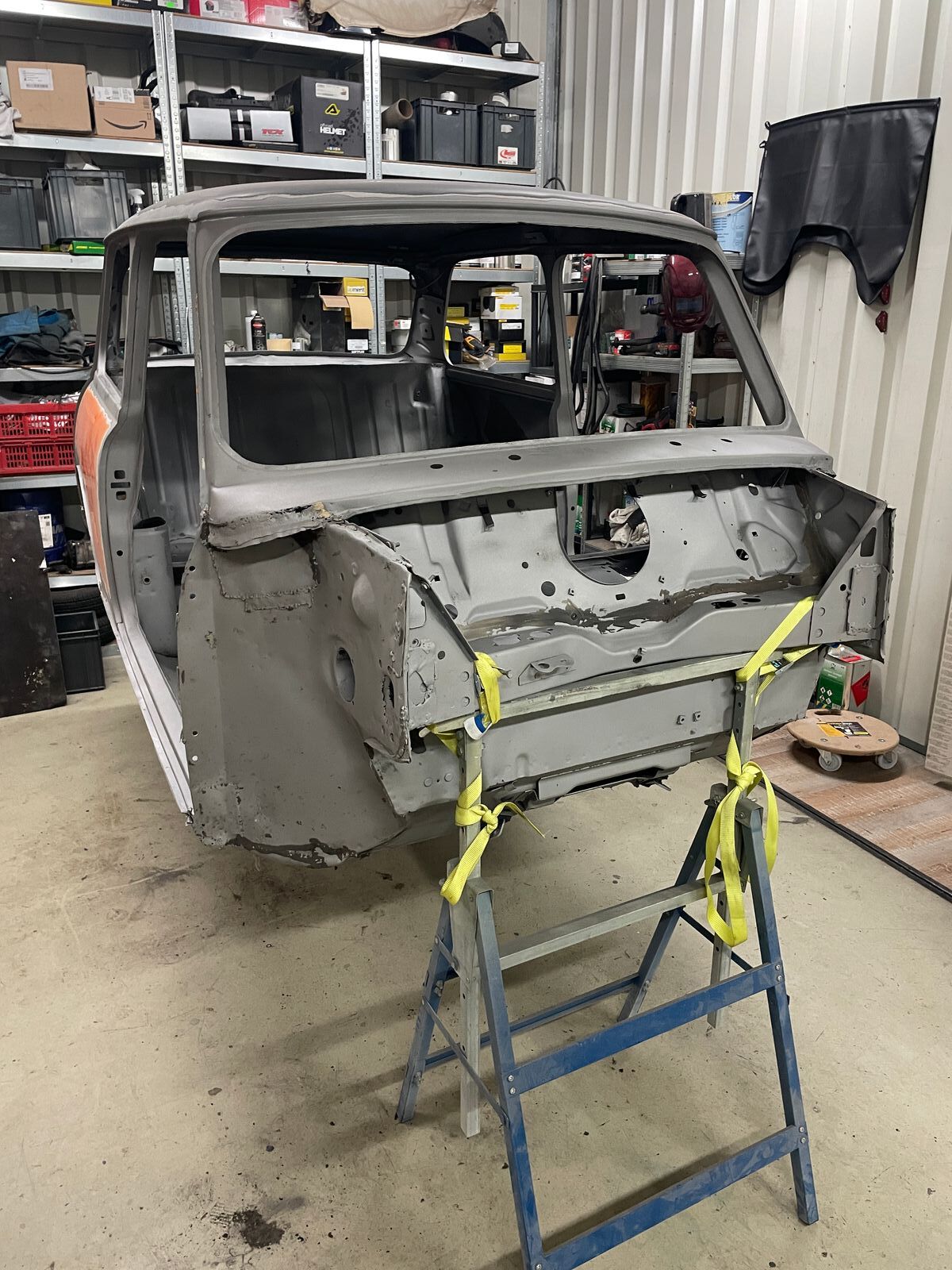

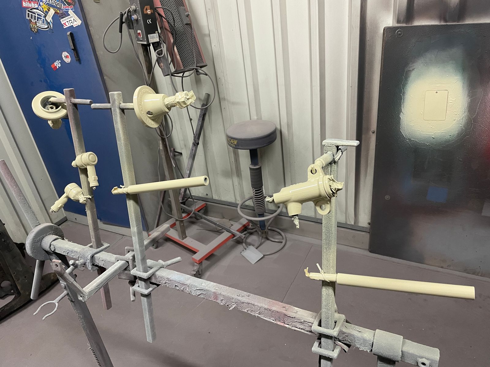

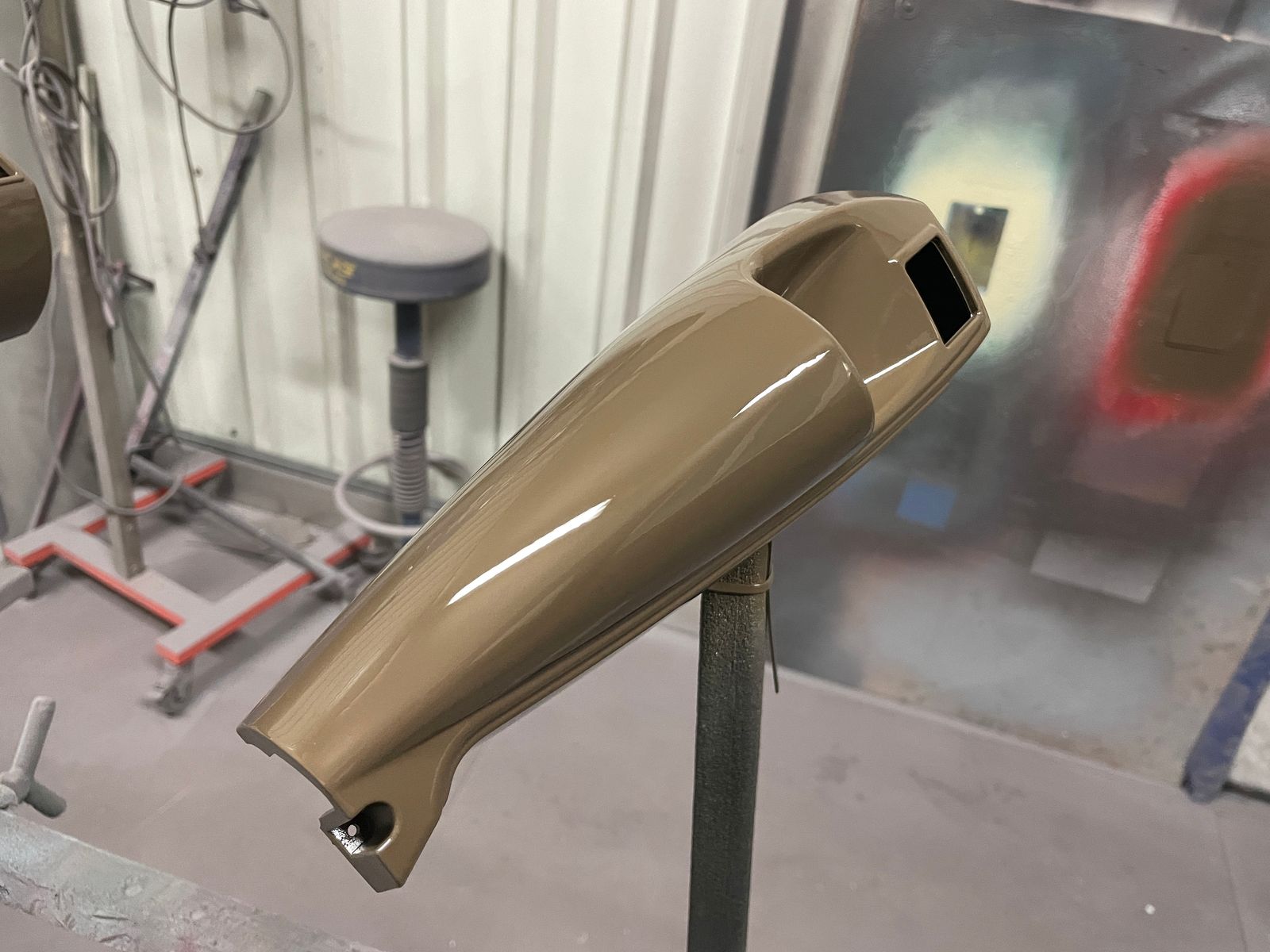

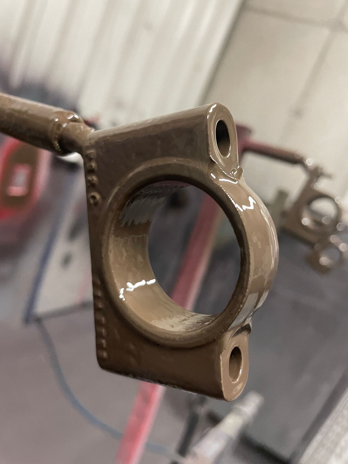

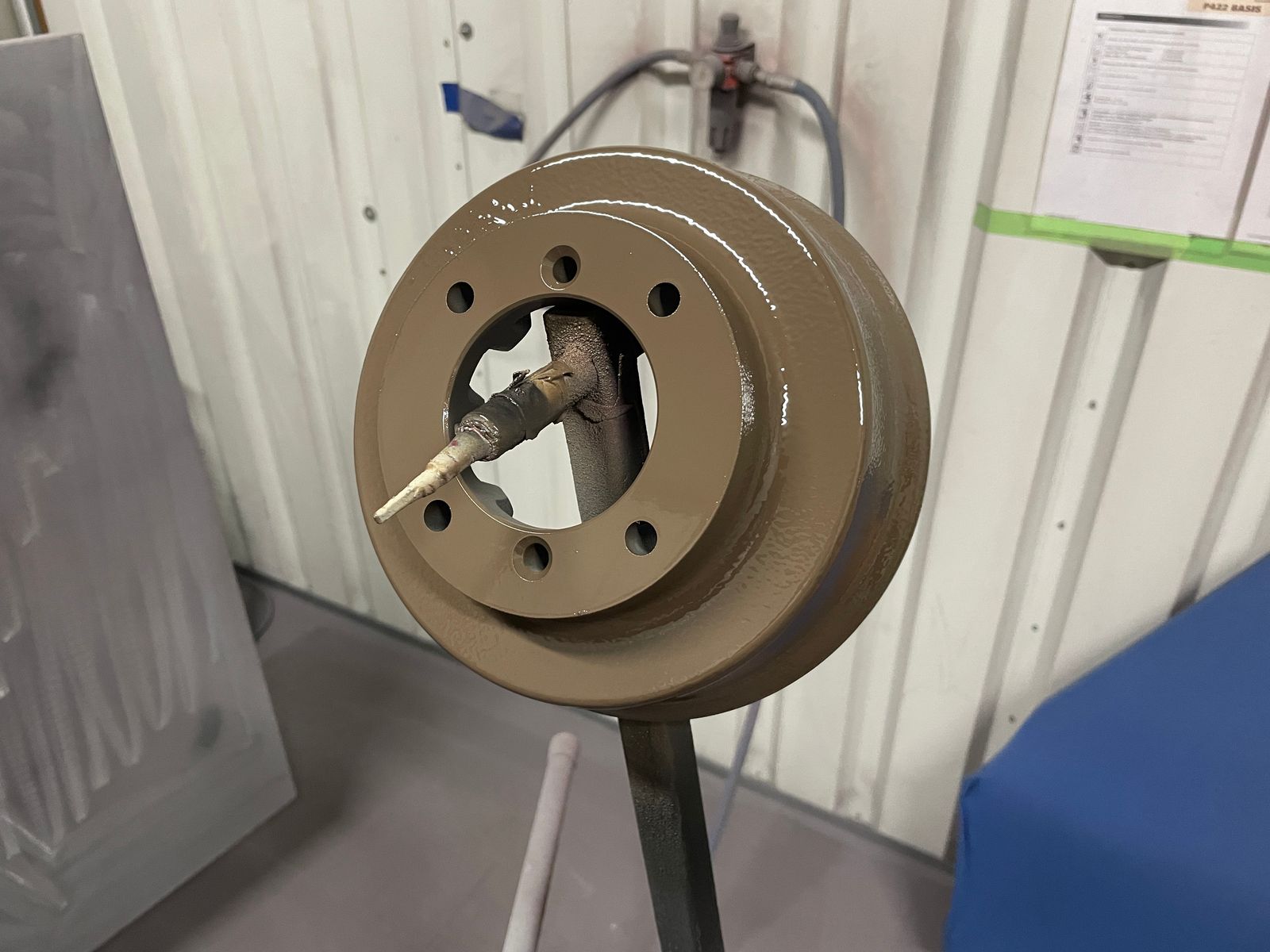

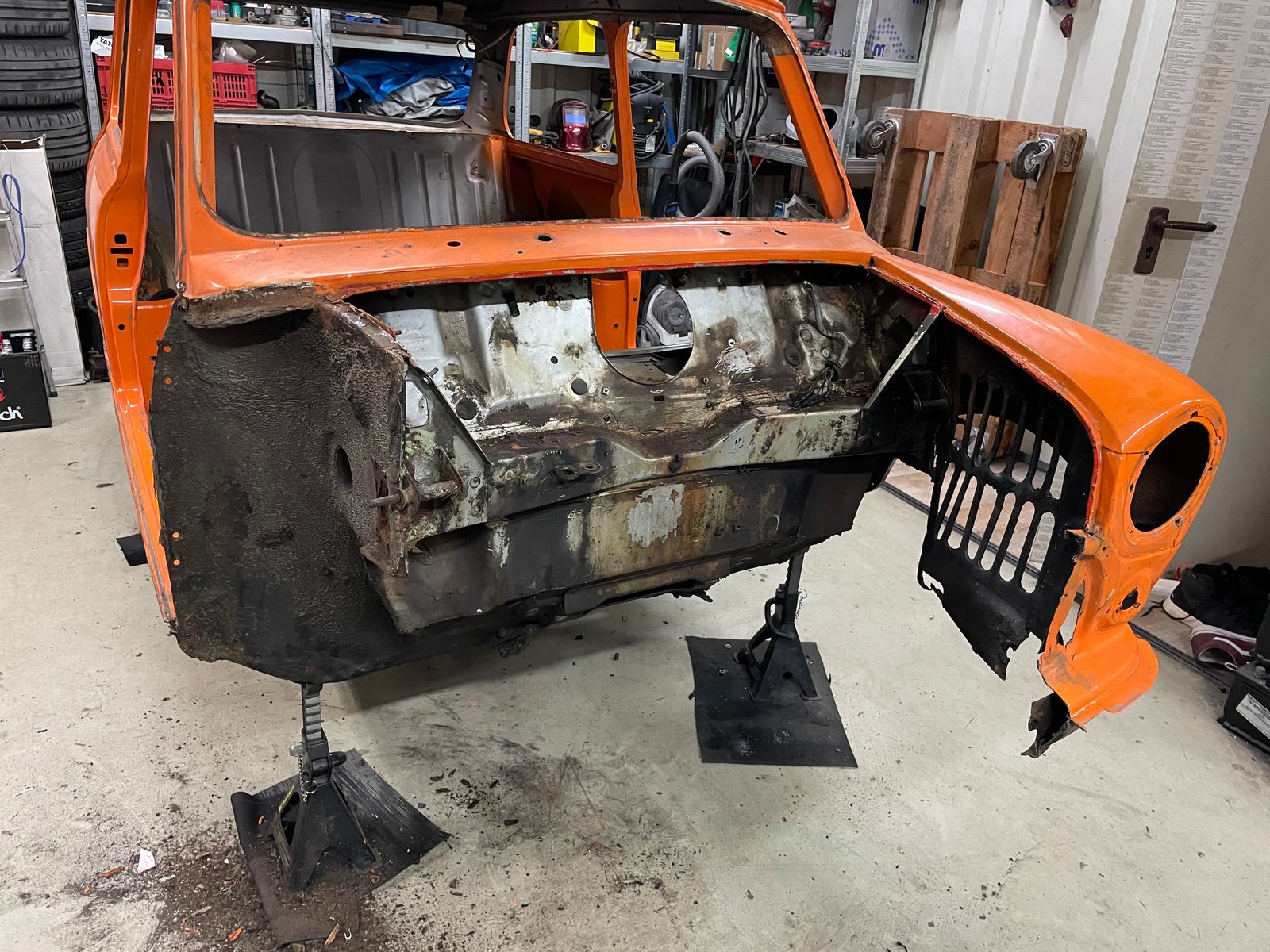

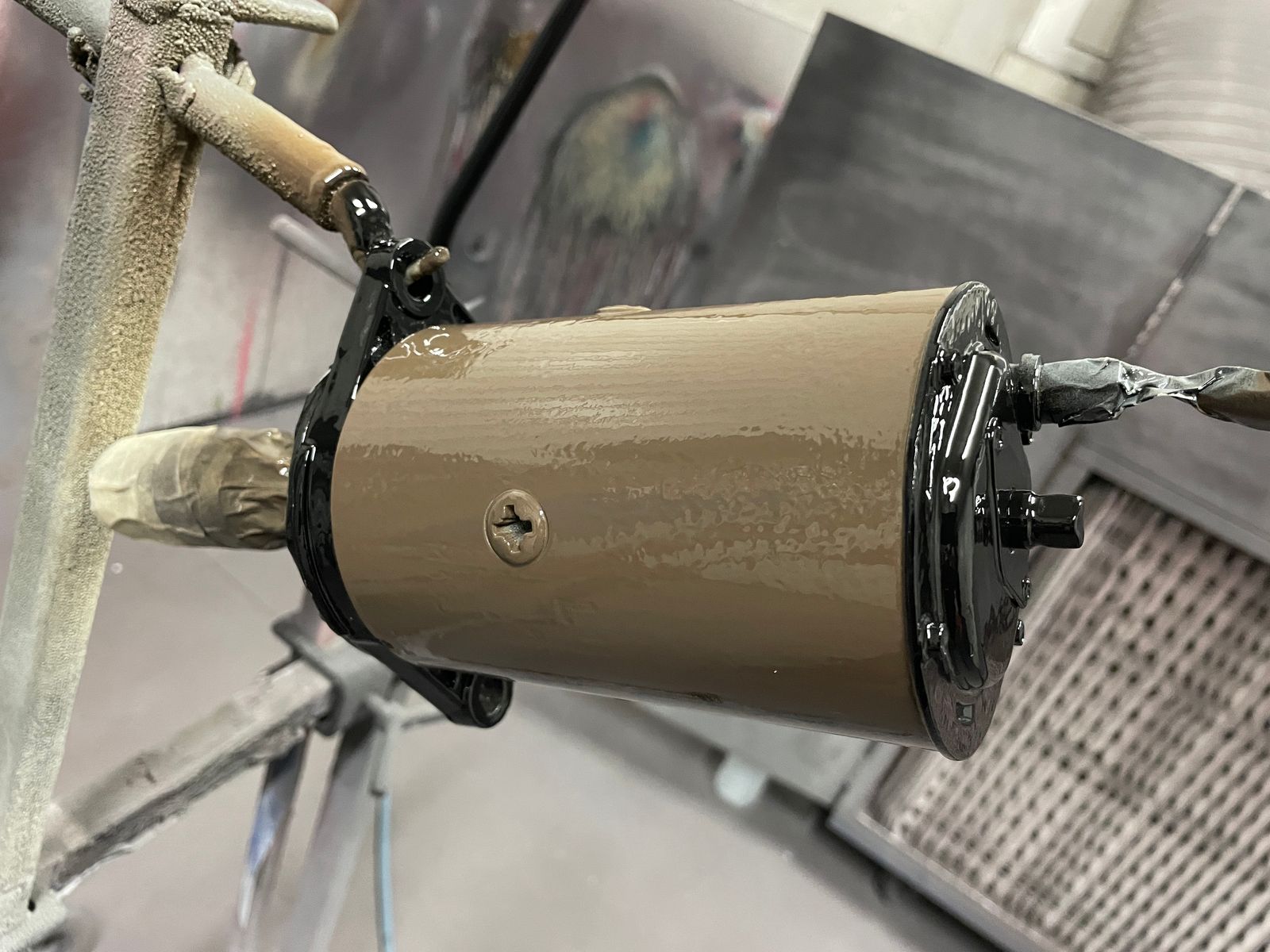

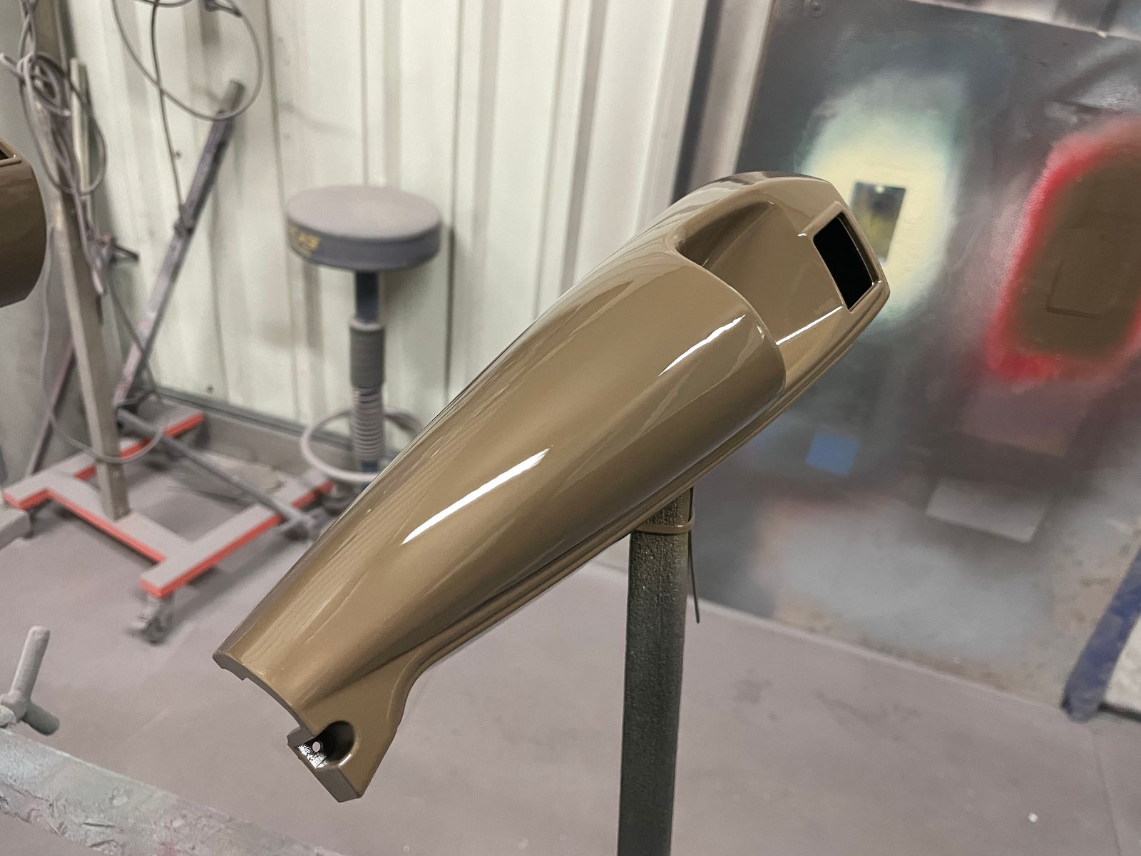

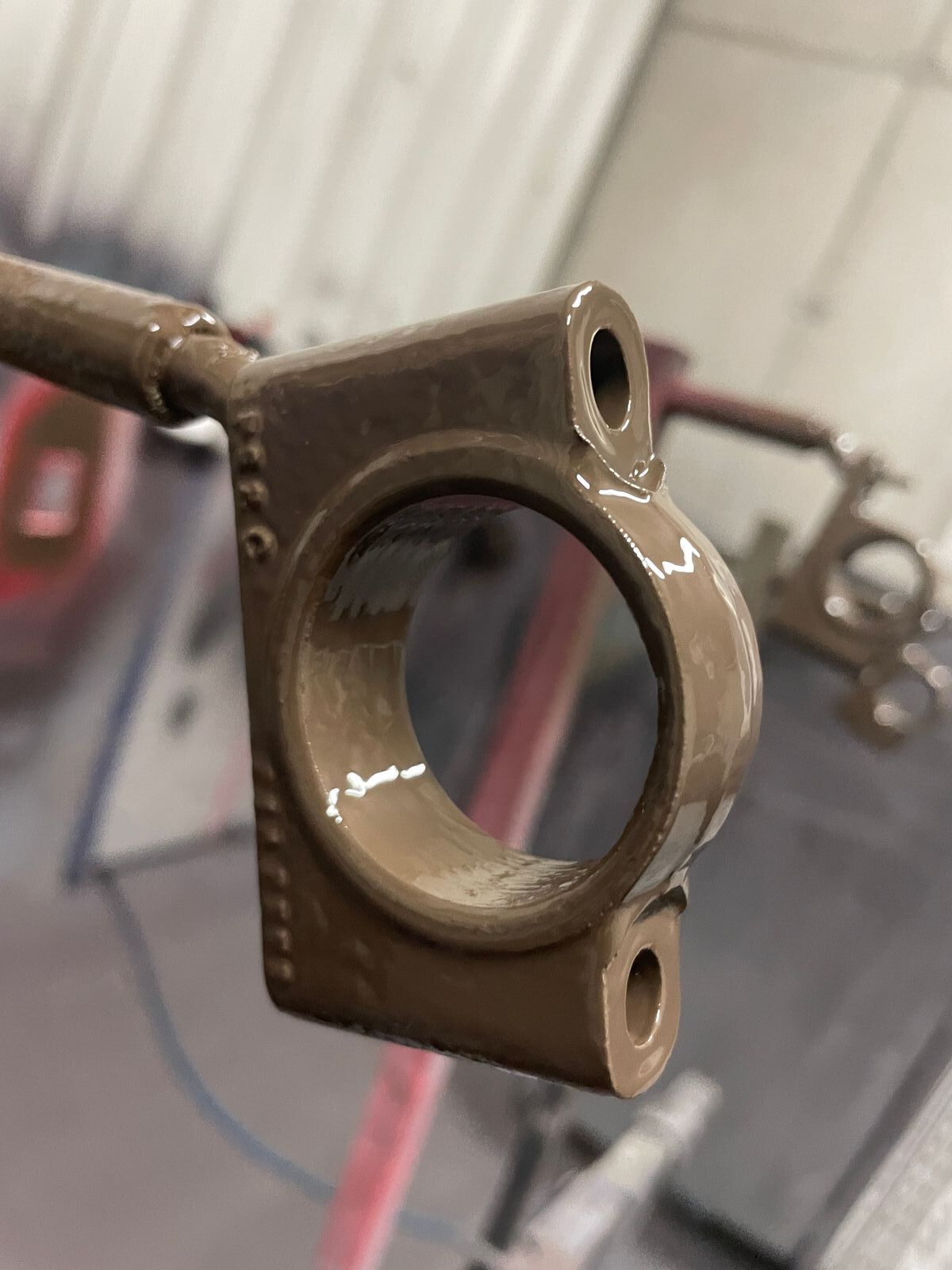

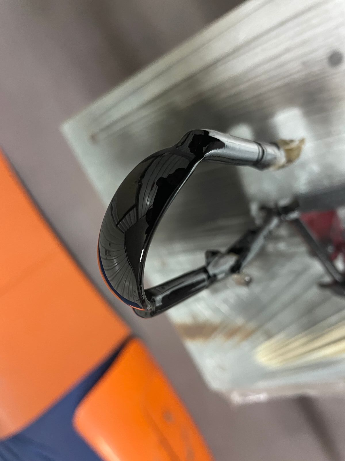

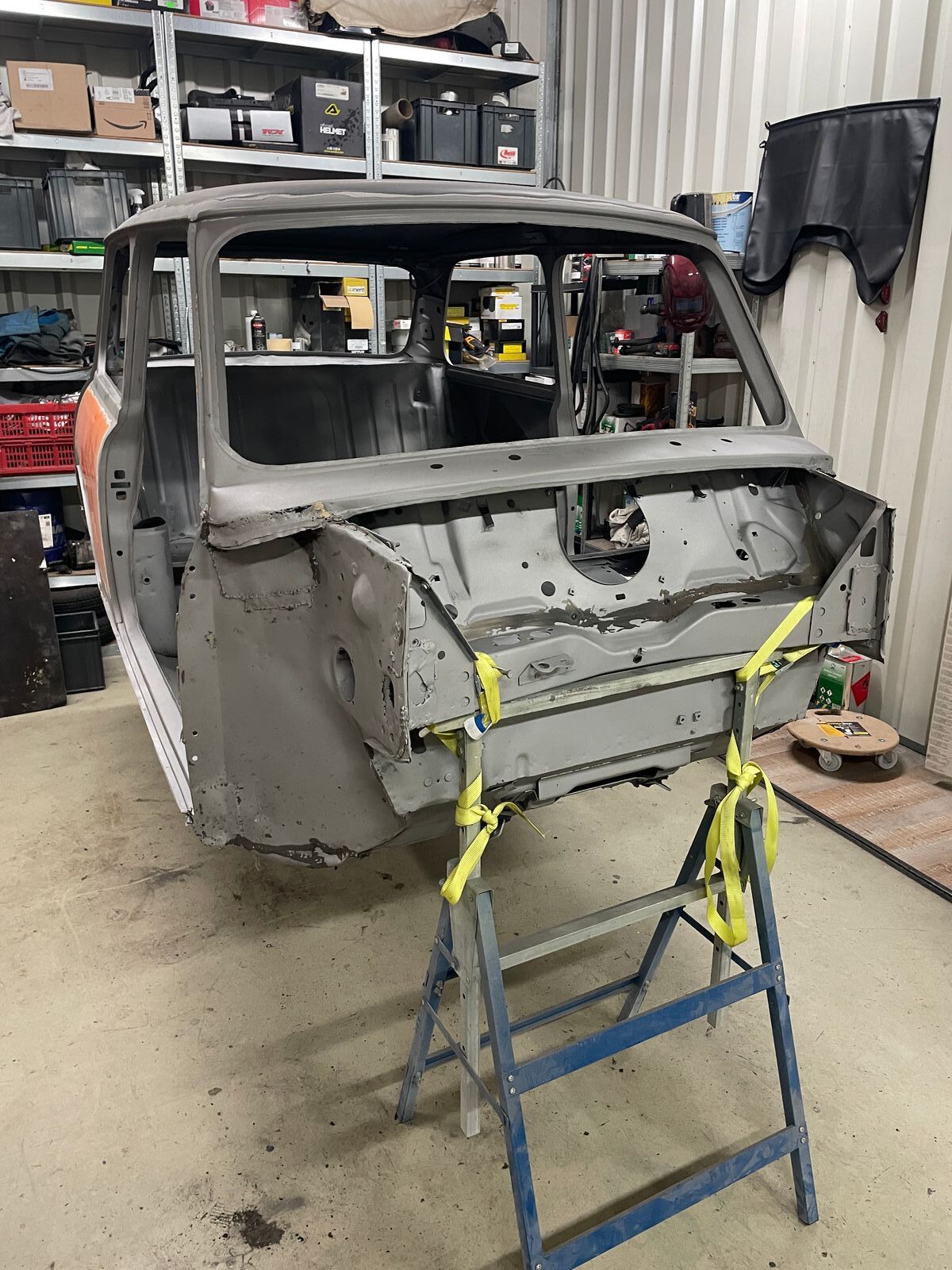

Mal ein kurzes Update zwischendurch:
Karosserie, Rahmen und jede Menge Kleinteile sind mittlerweile beim Sandstrahler gelandet, da war Zeit zur Lackierung von diversen Neuteilen.
Finde die Farben einfach nur Hammer. Außen bekommt der Kleine das dunkle Braun und Fahrwerksteile werden Beige und Schwarz. -

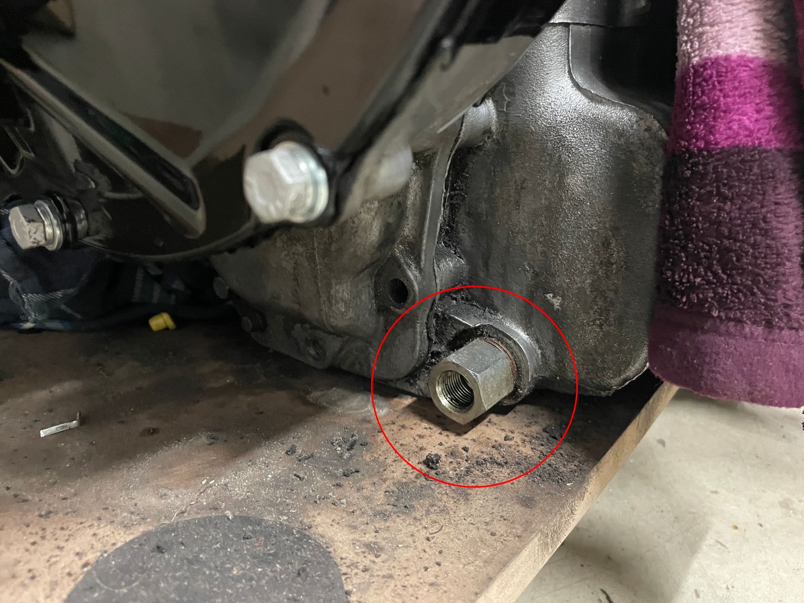

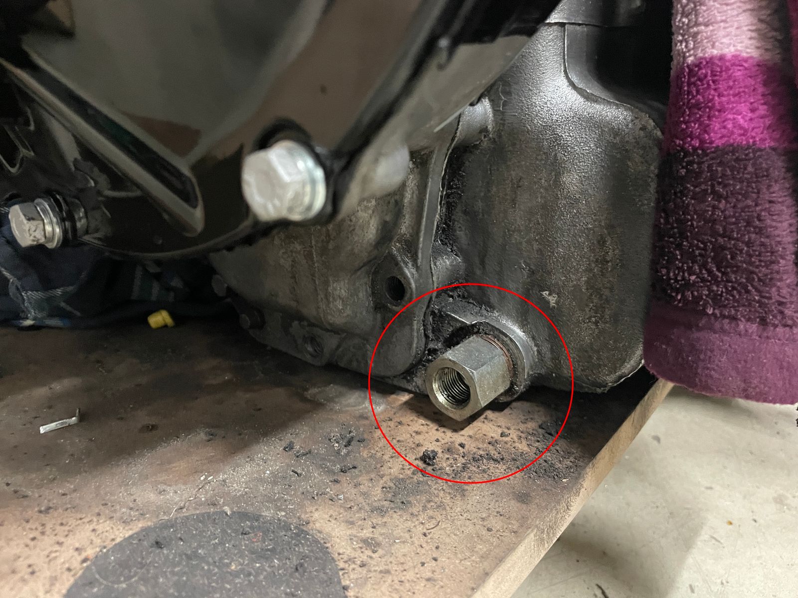

Das ist der Standart Blindstopfen beim 850er Motor, da diese Modelle teilweise ohne Temperaturanzeige ausgeliefert wurden.
Das passende Gewinde ist im Zylinderkopf vorhanden.
Linkslenker unterhalb des Thermostatgehäuses
Hallo zusammen.
Kann man bei einem 850er am Zylinderkopf fahrerseitig den Wassertemperatursensor montieren? (im Moment scheint da eine Schraube drin zu sein)

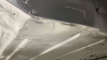

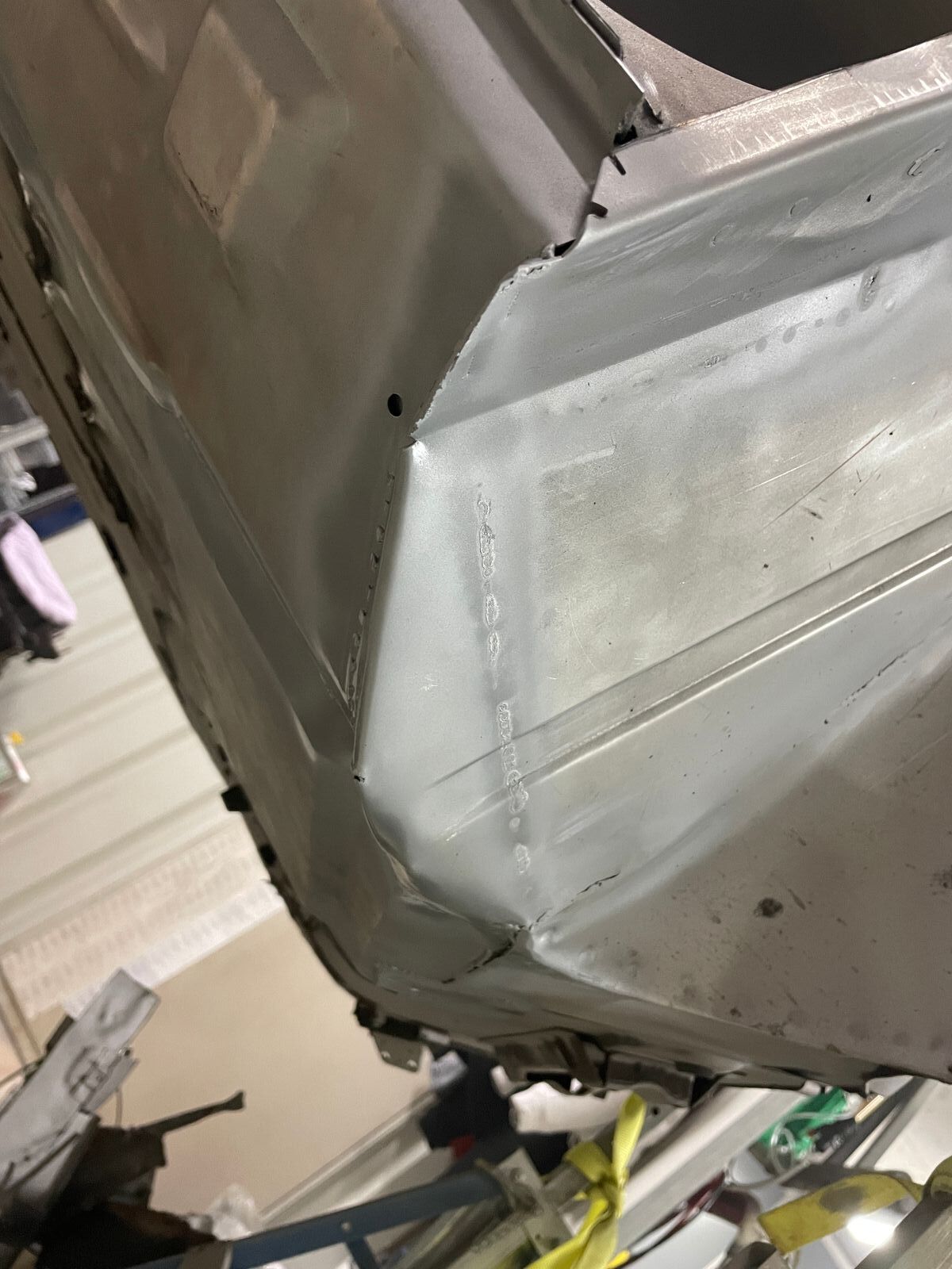

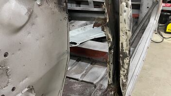

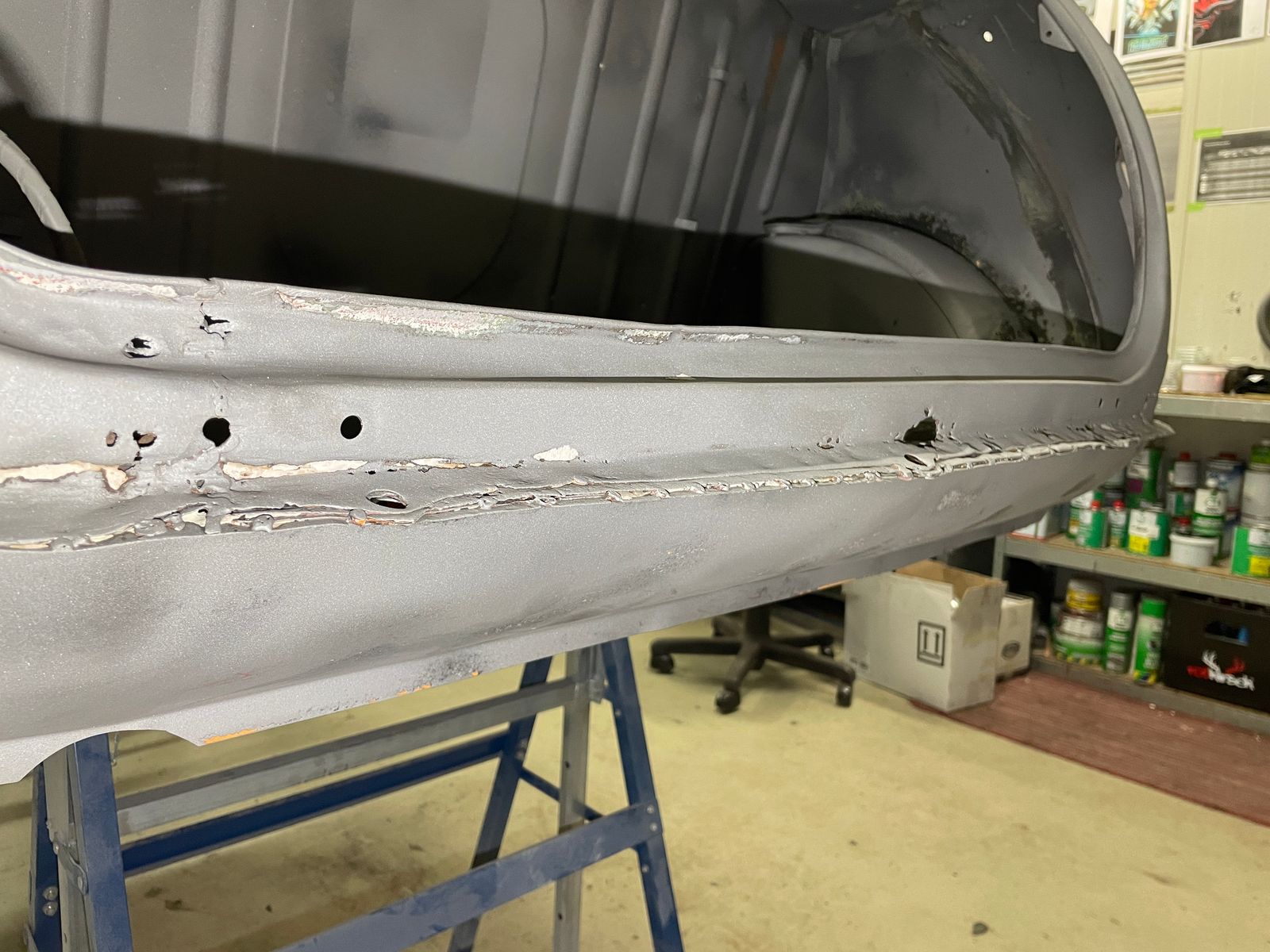

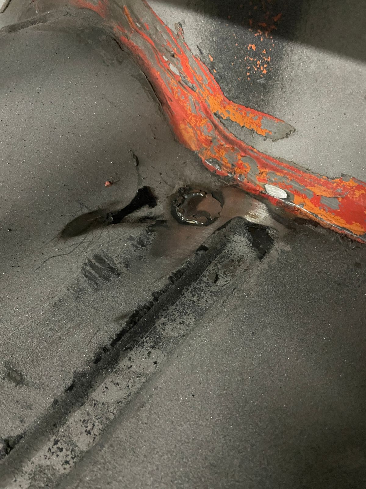

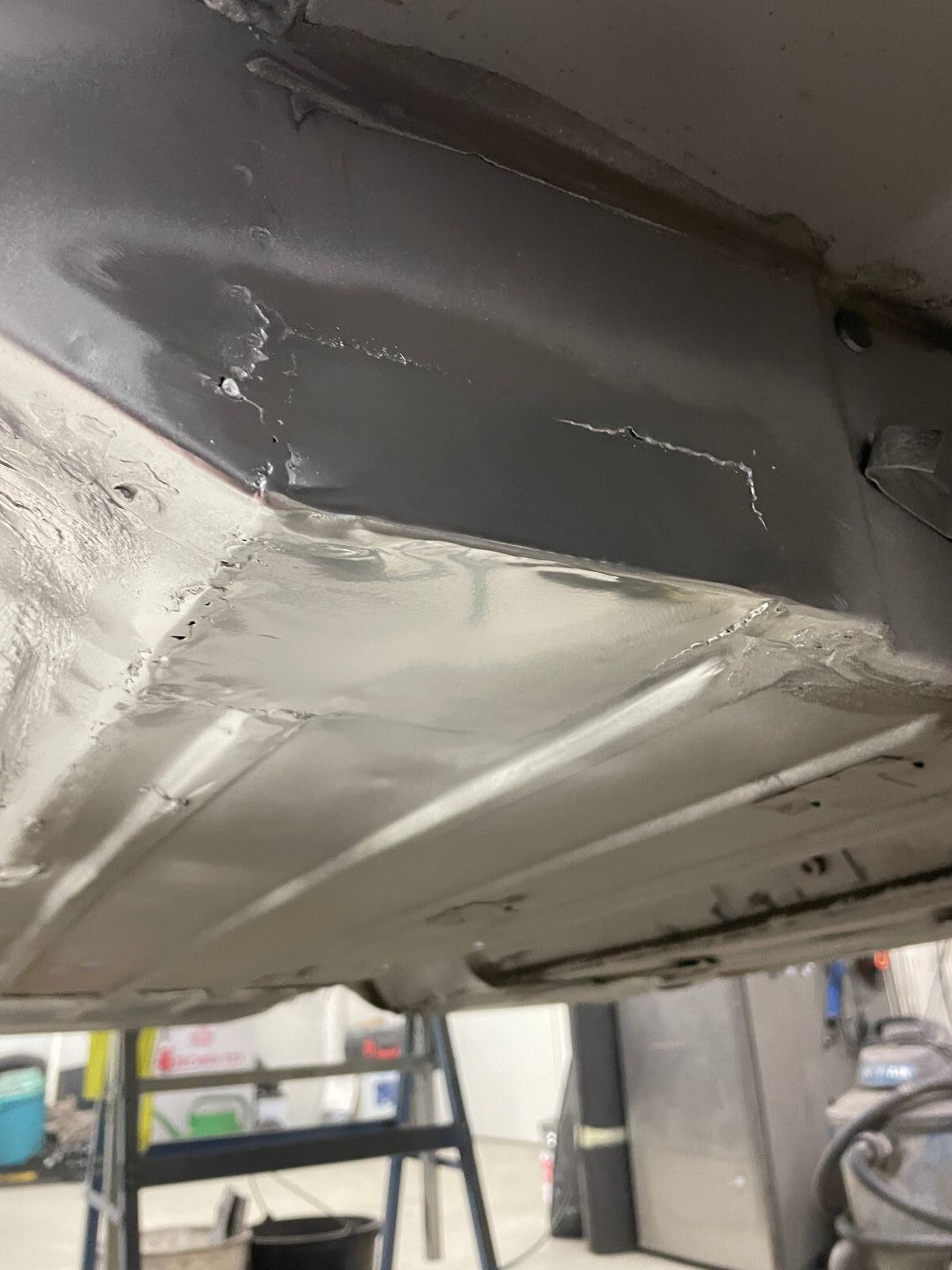

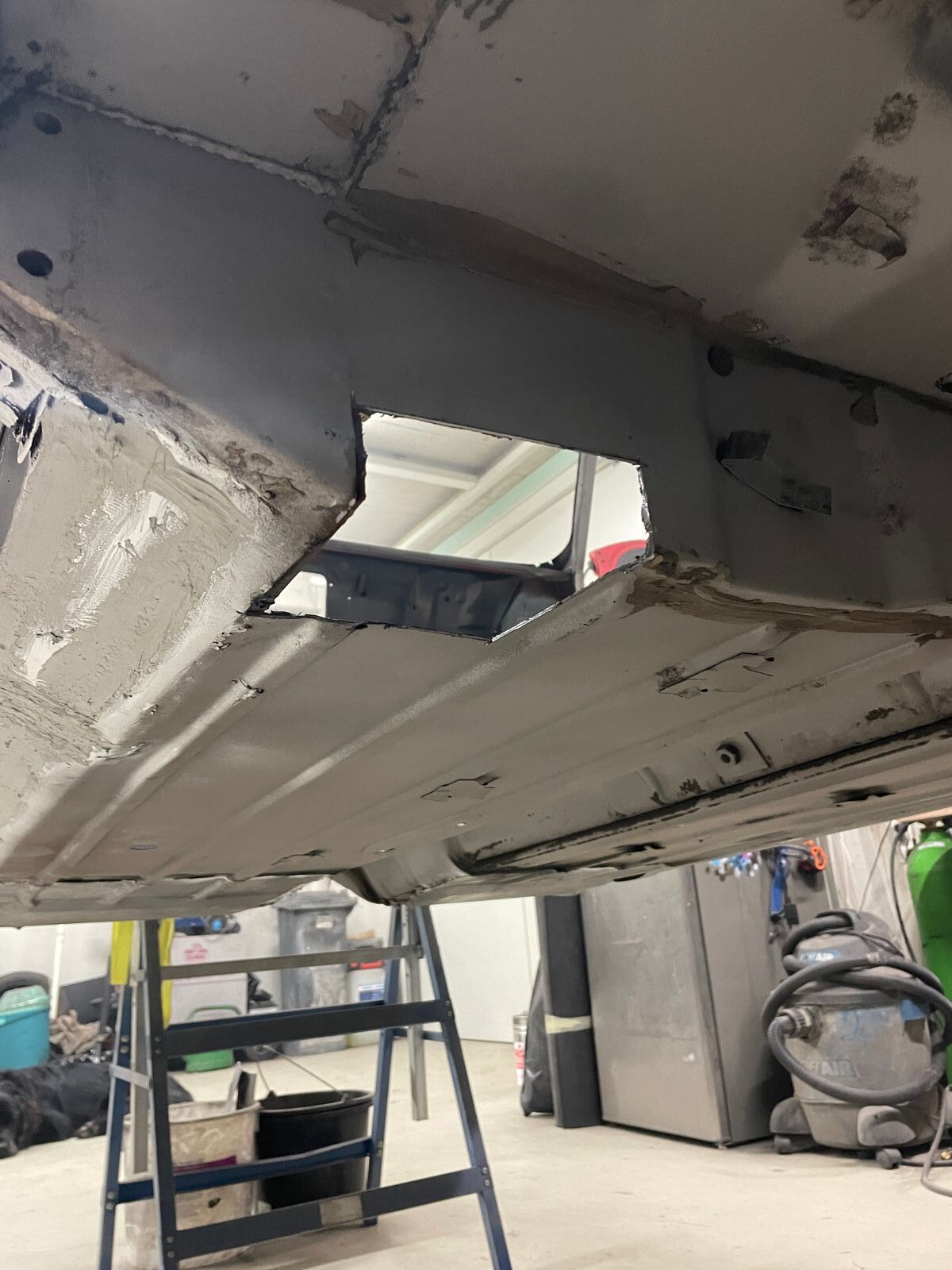

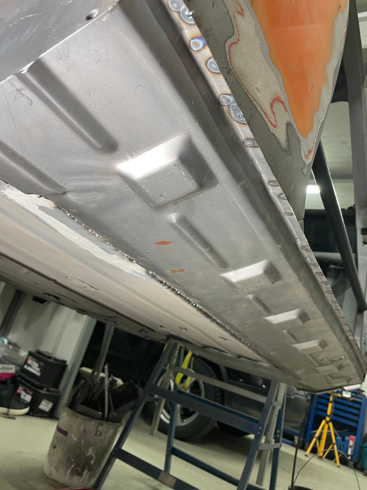

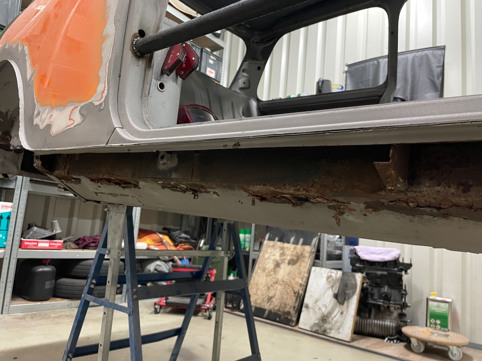

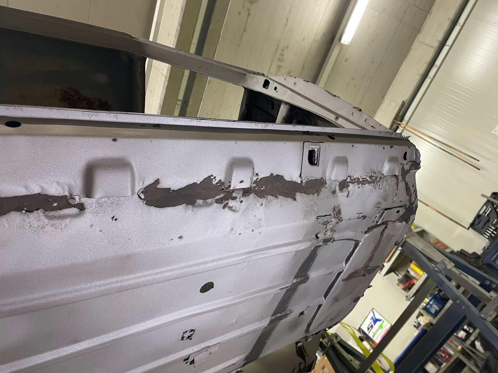

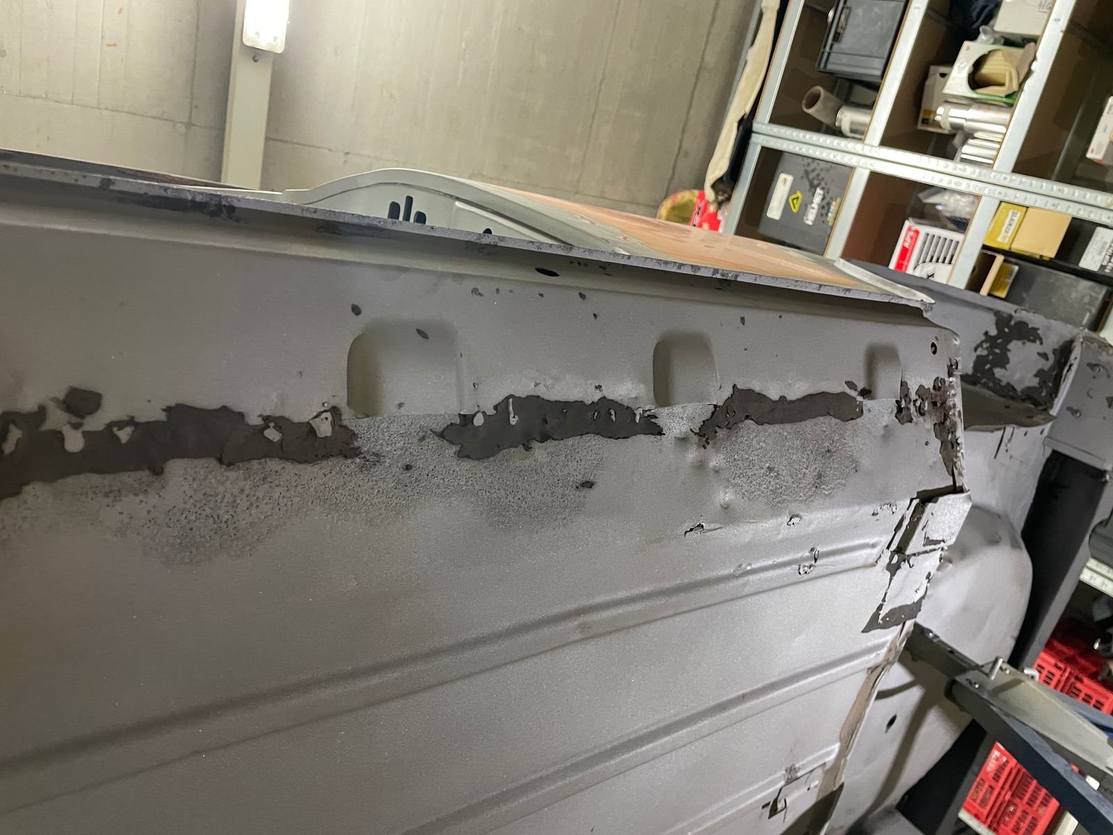

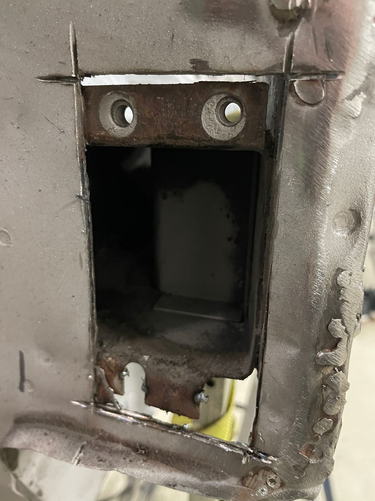

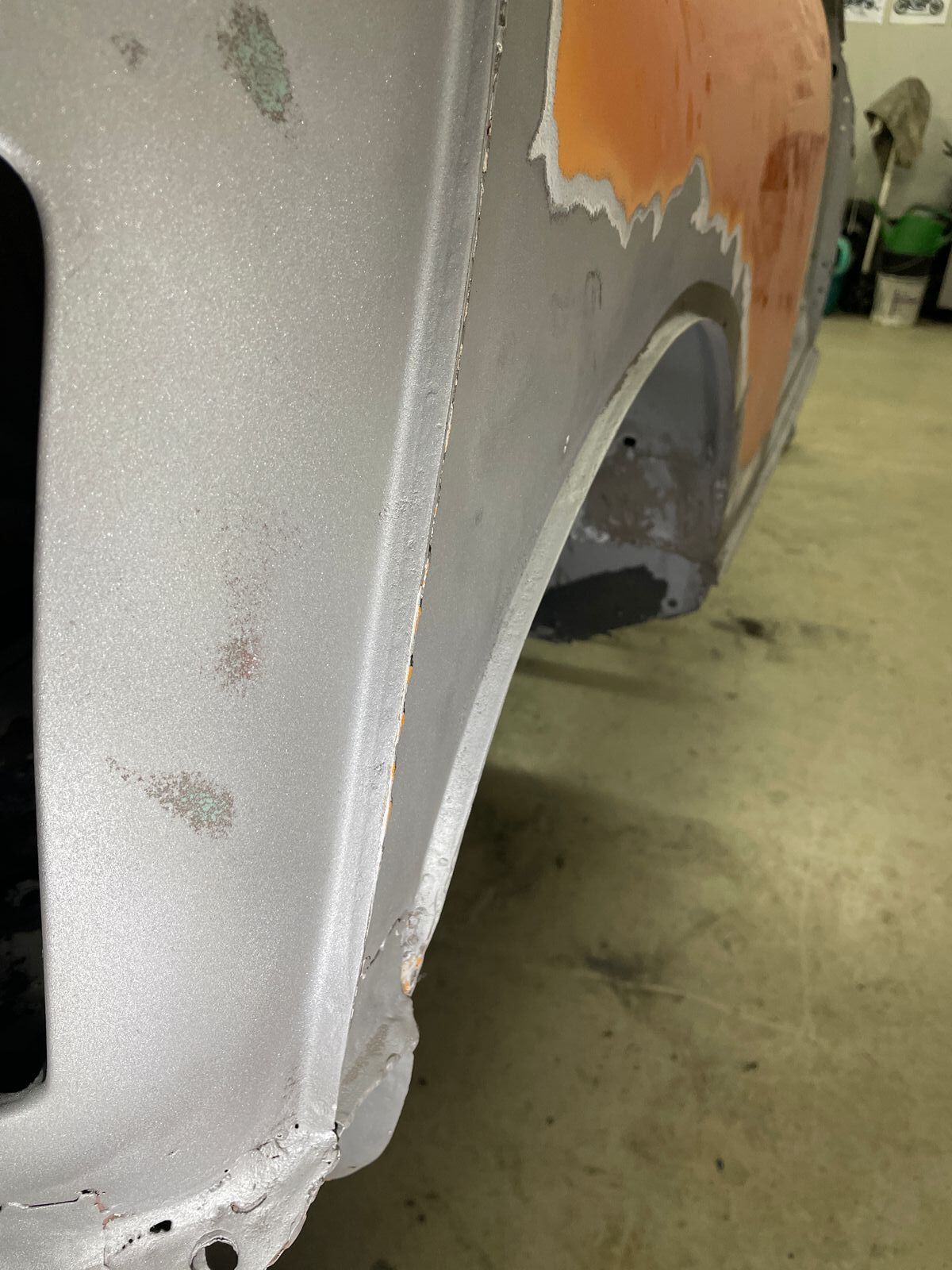

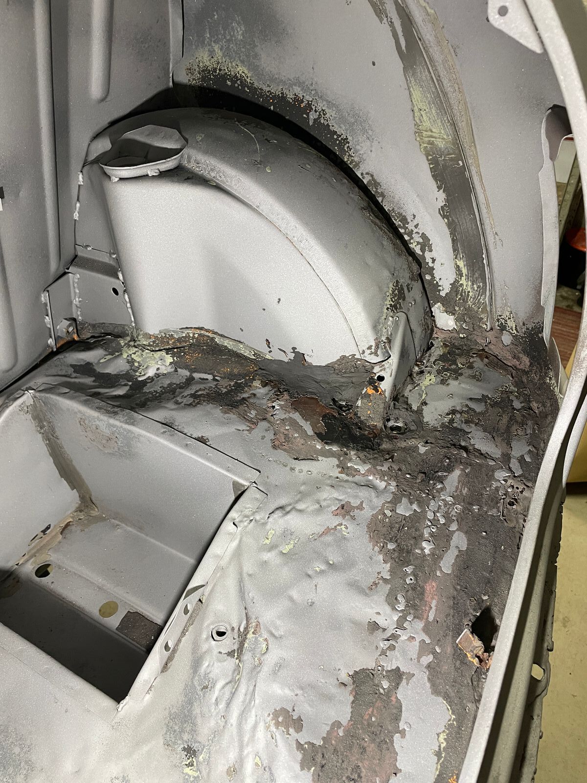

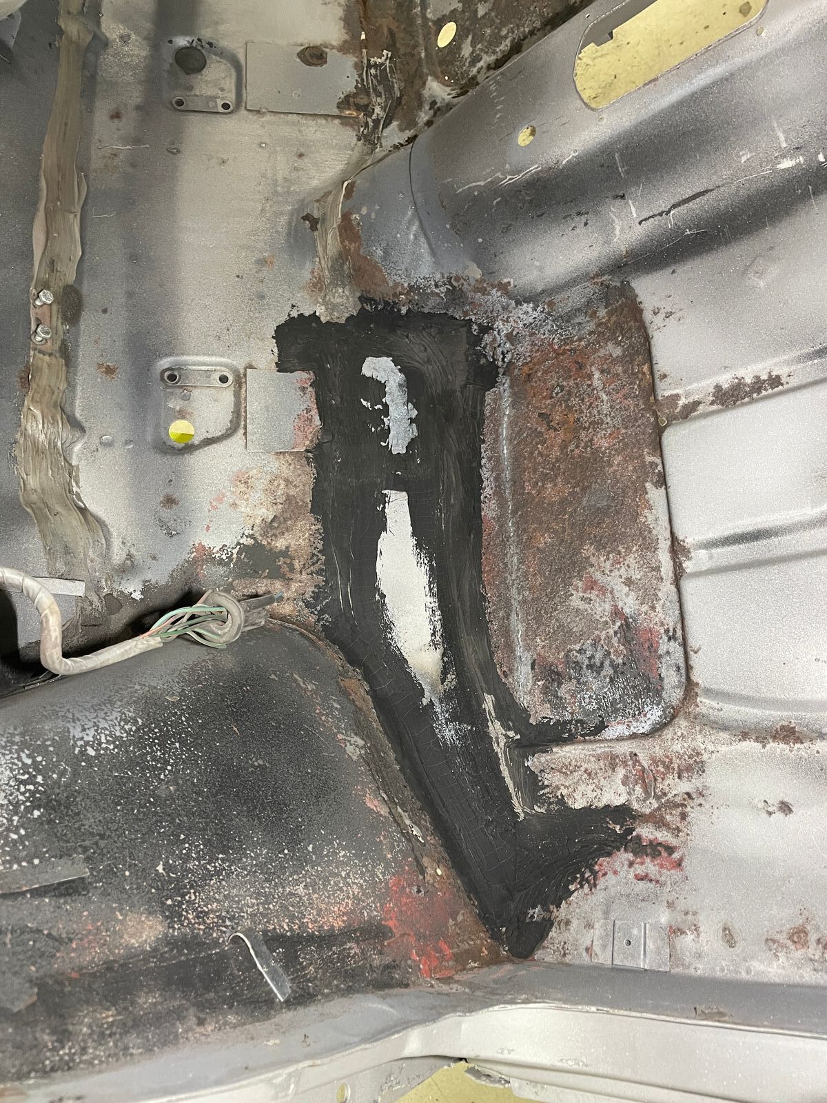

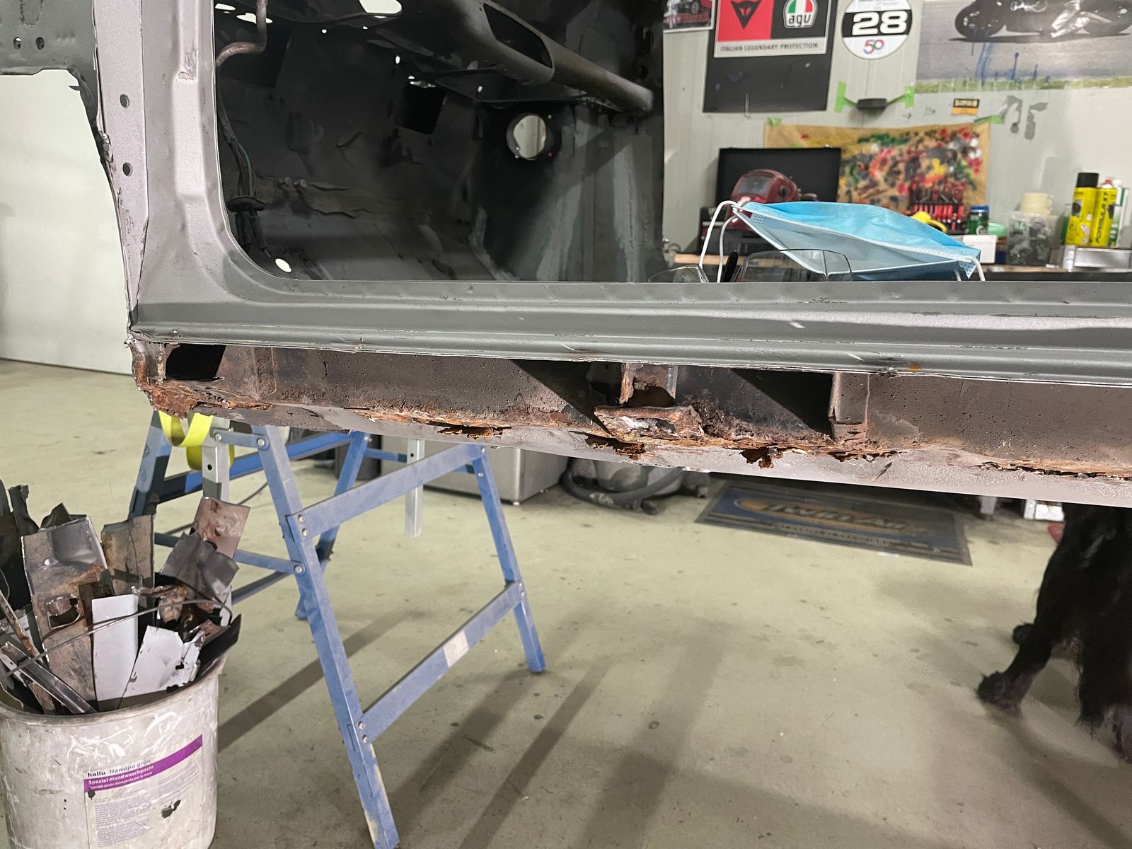

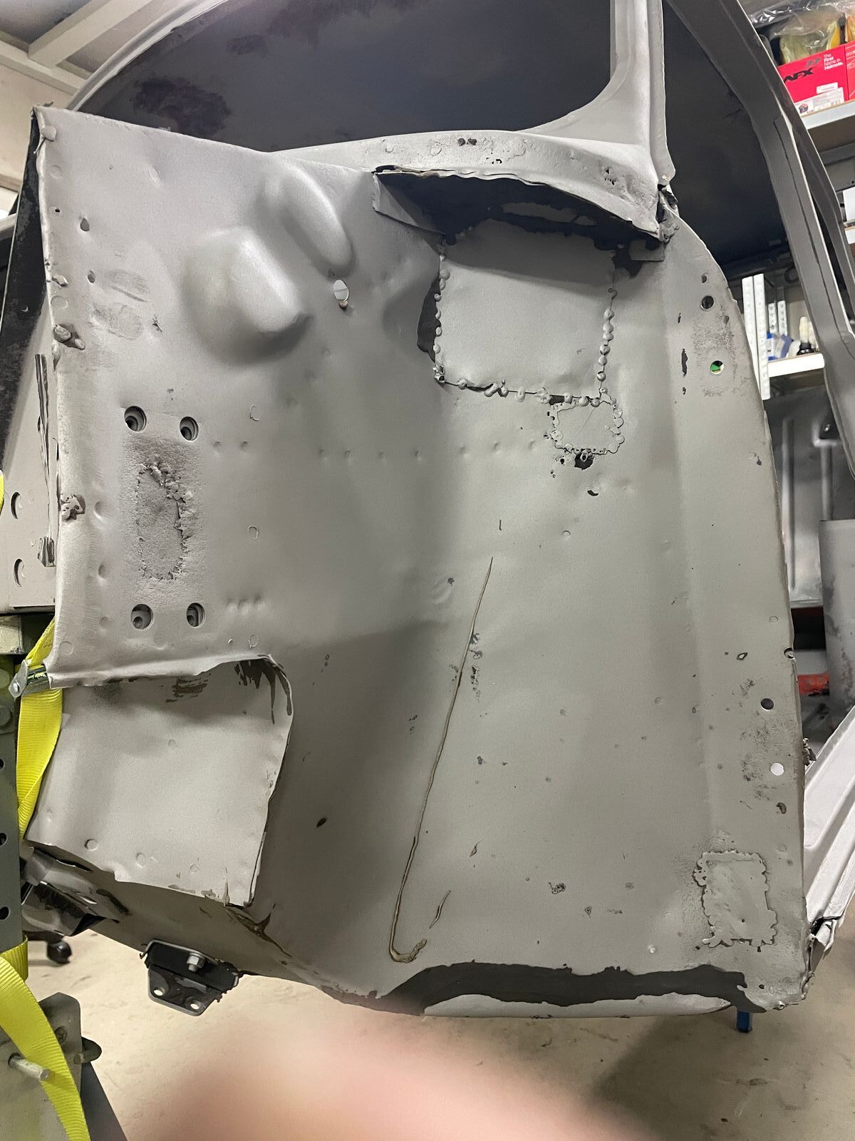

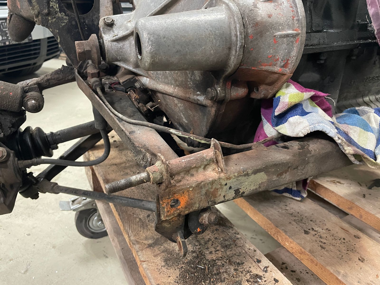

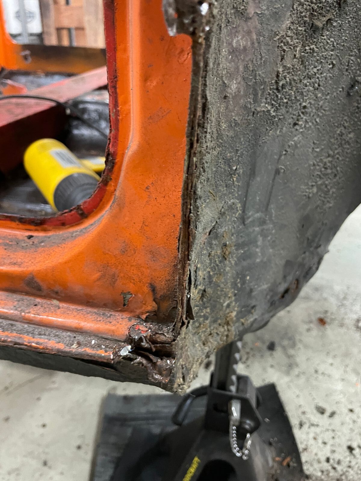

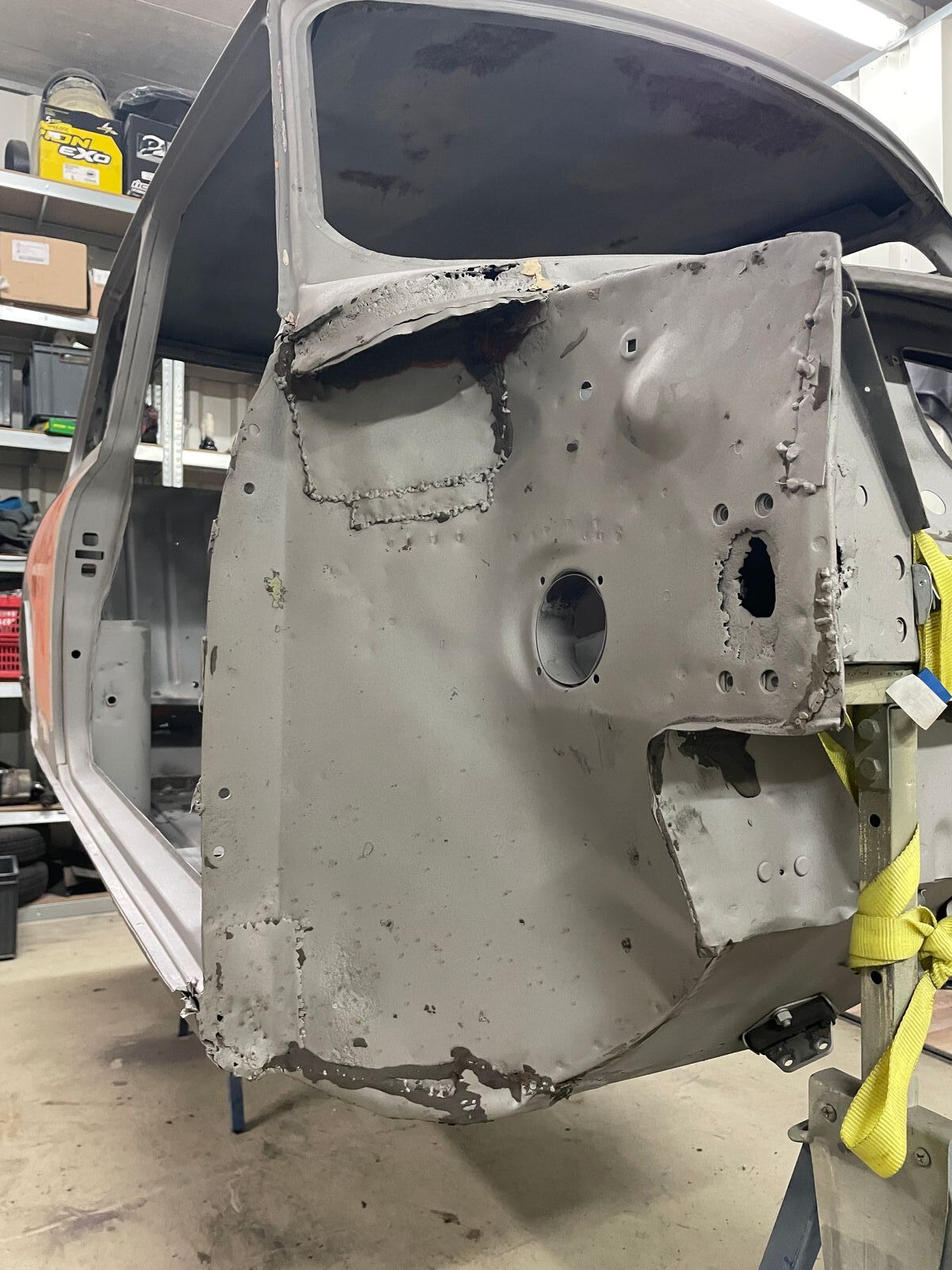

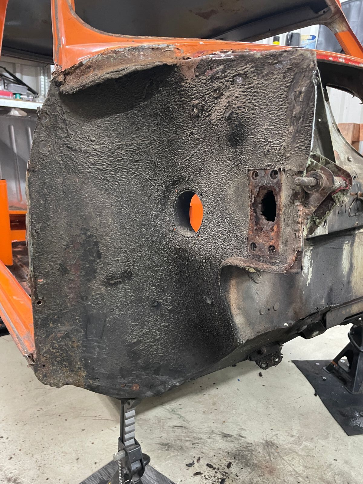

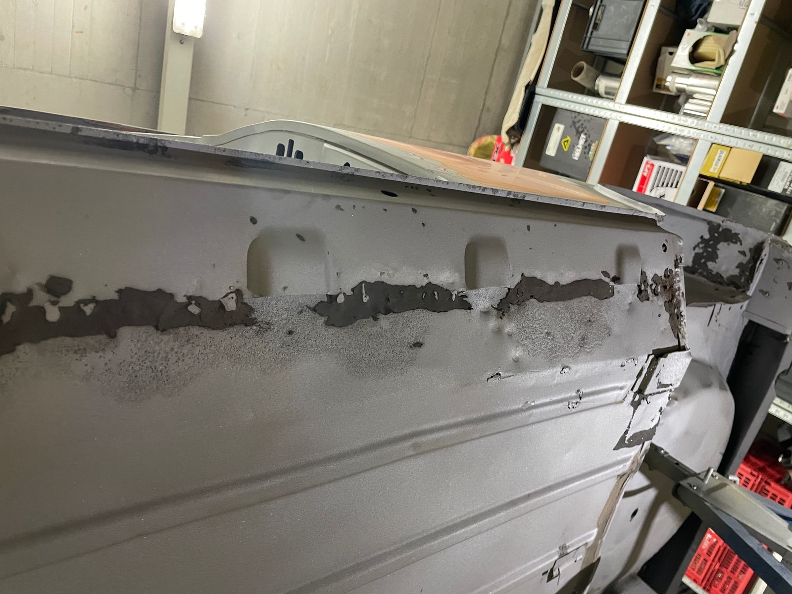

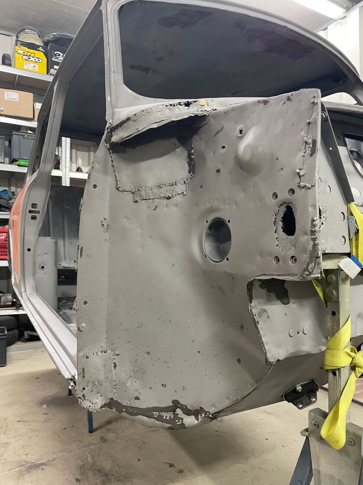

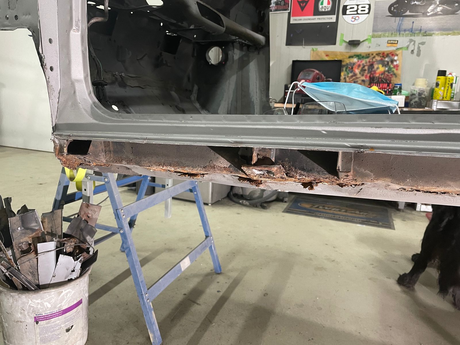

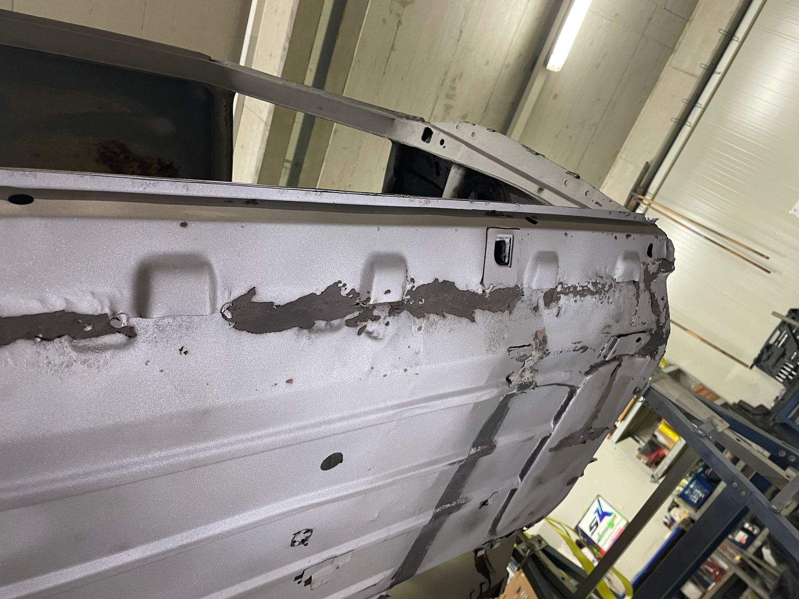

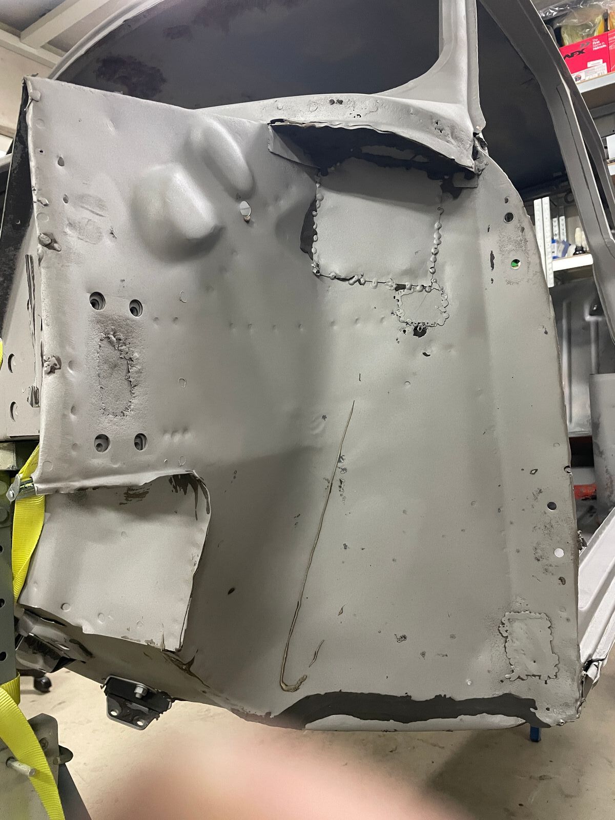

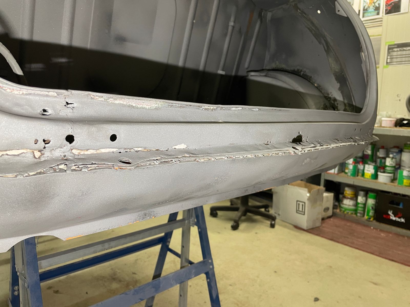

Da bin ich mal auf das Strahlergebnis gespannt. Bei mir war es damals sehr ... ernüchternd

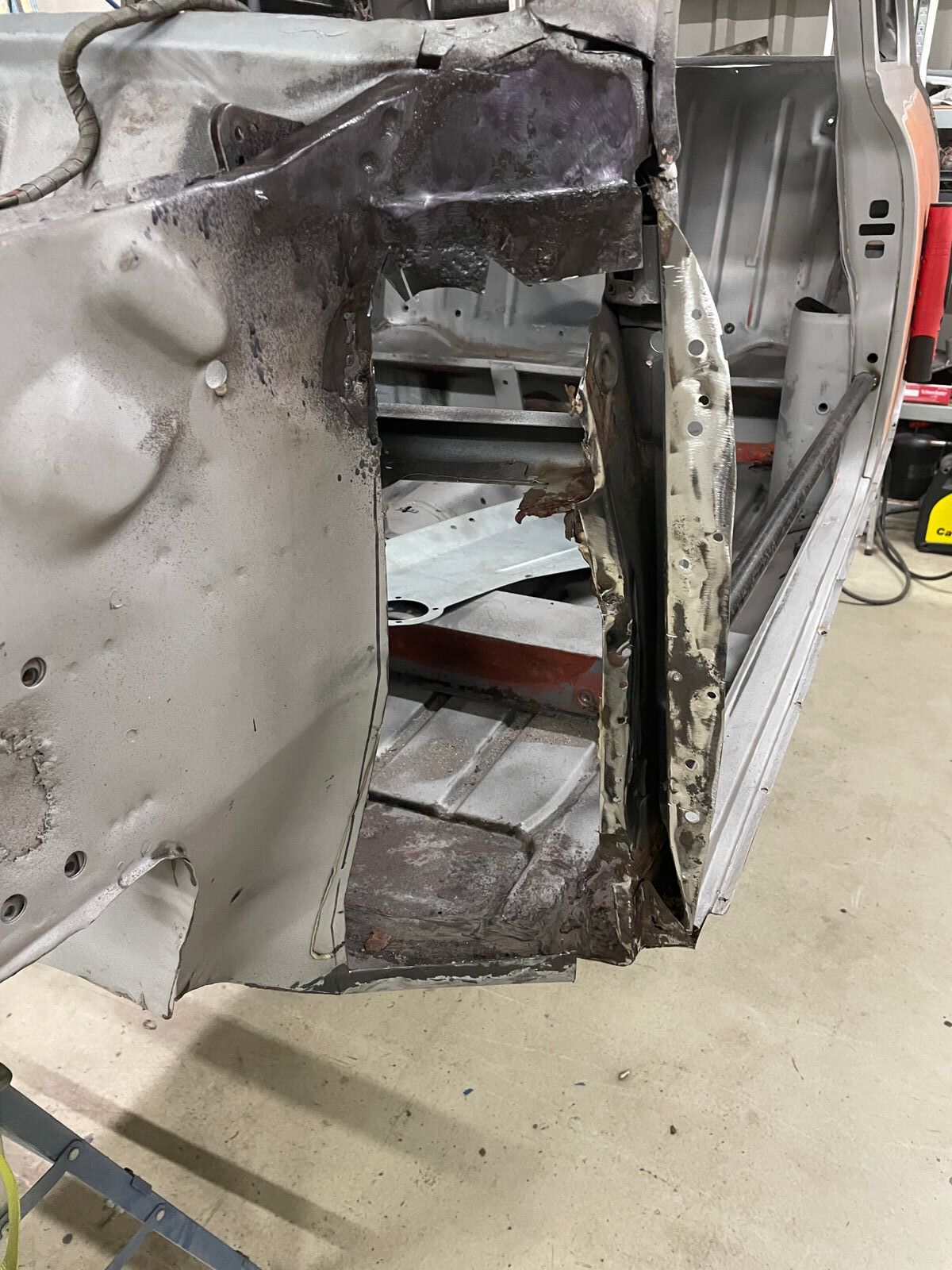

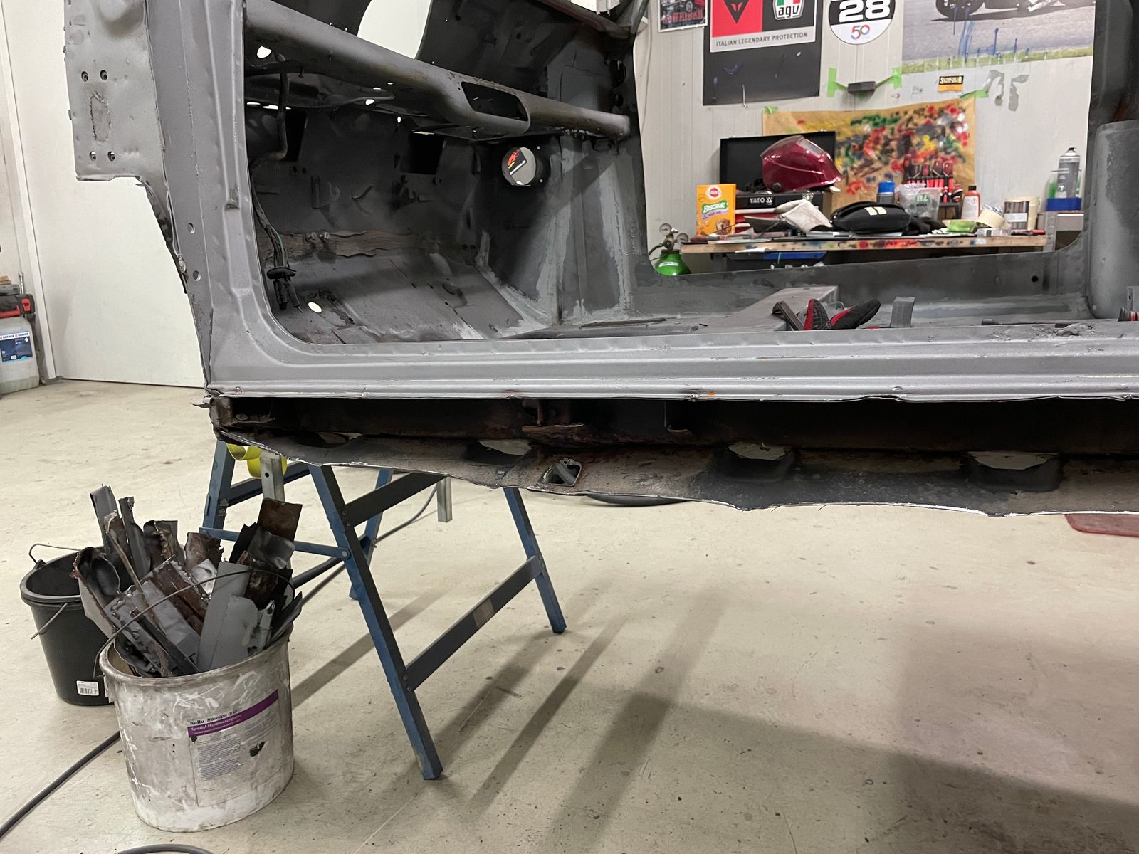

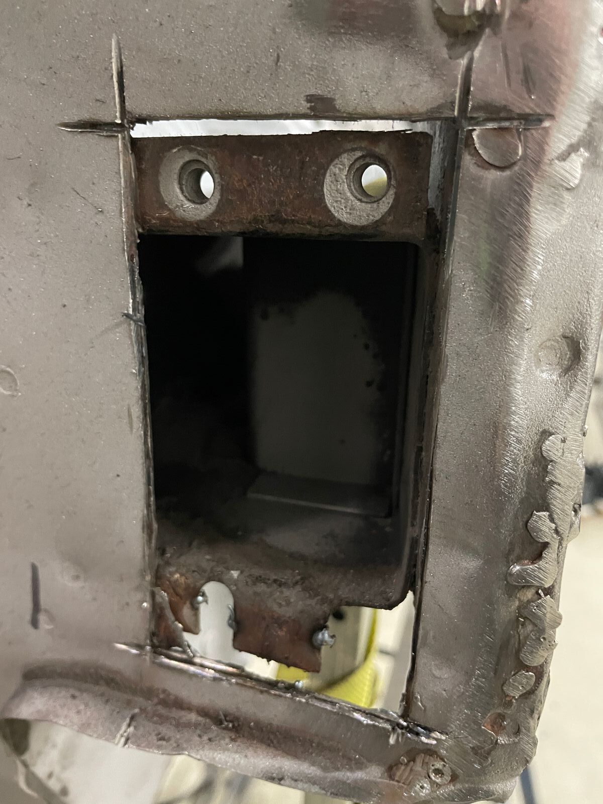

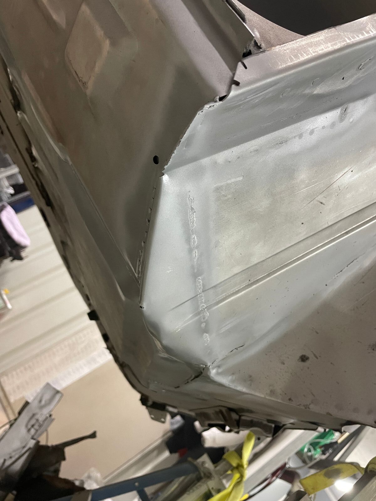

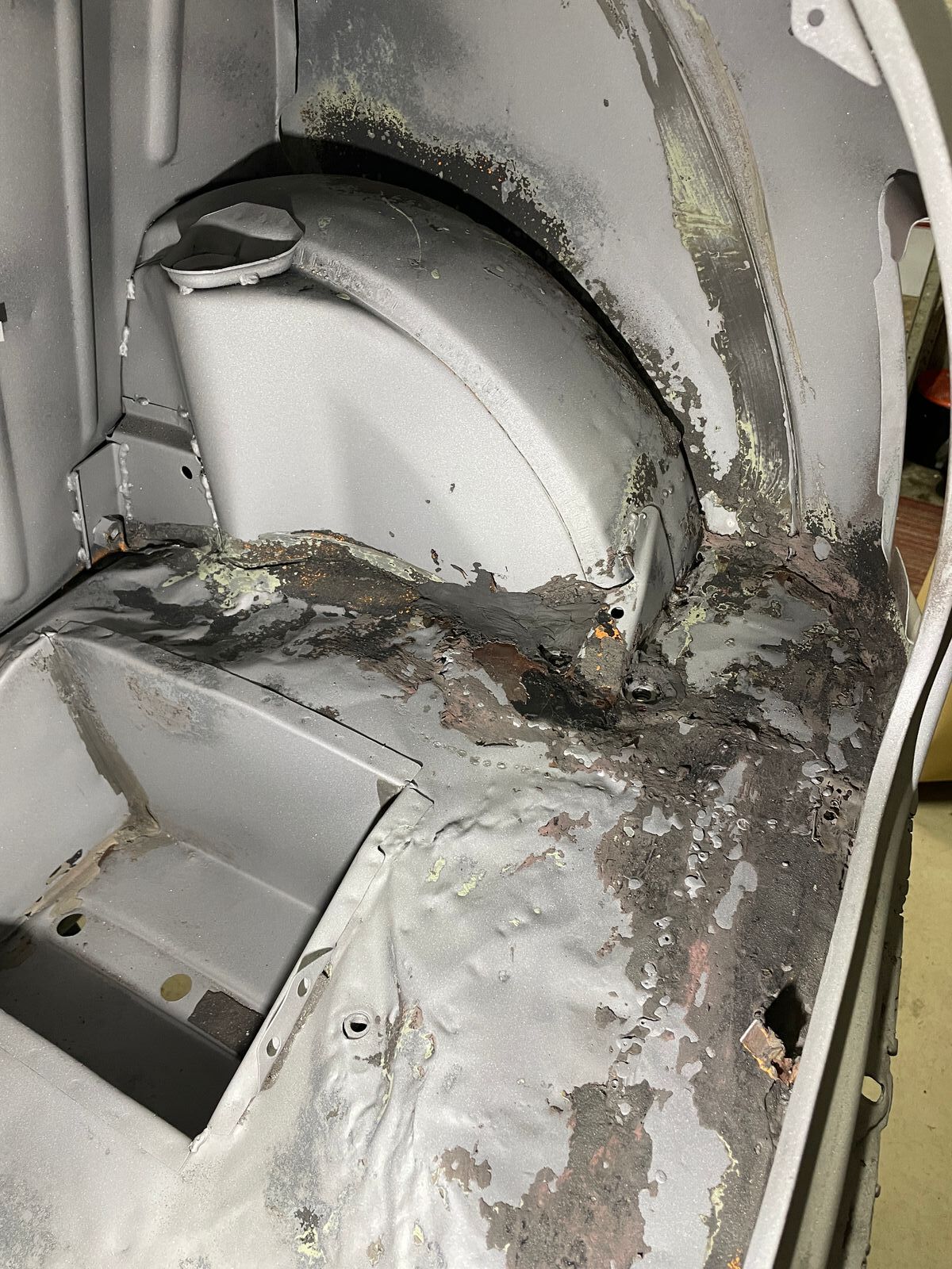

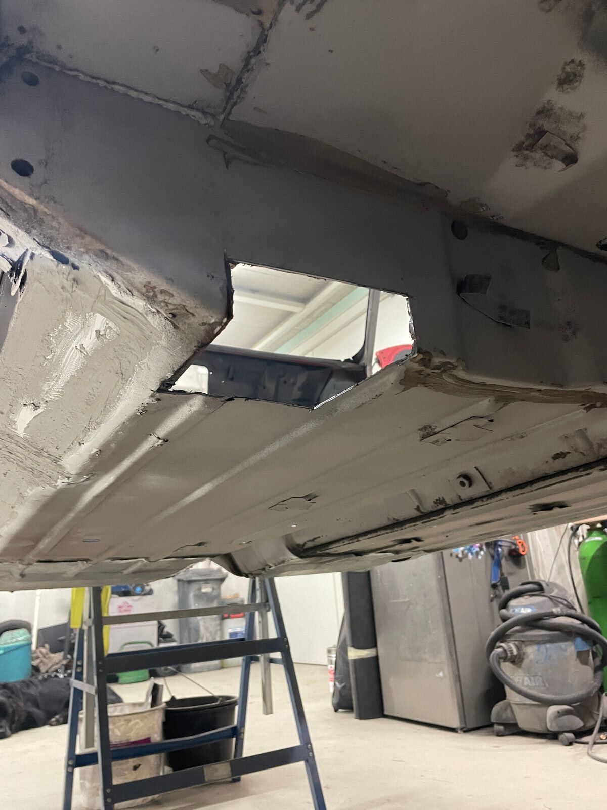

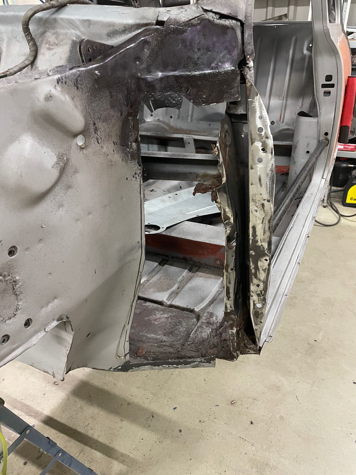

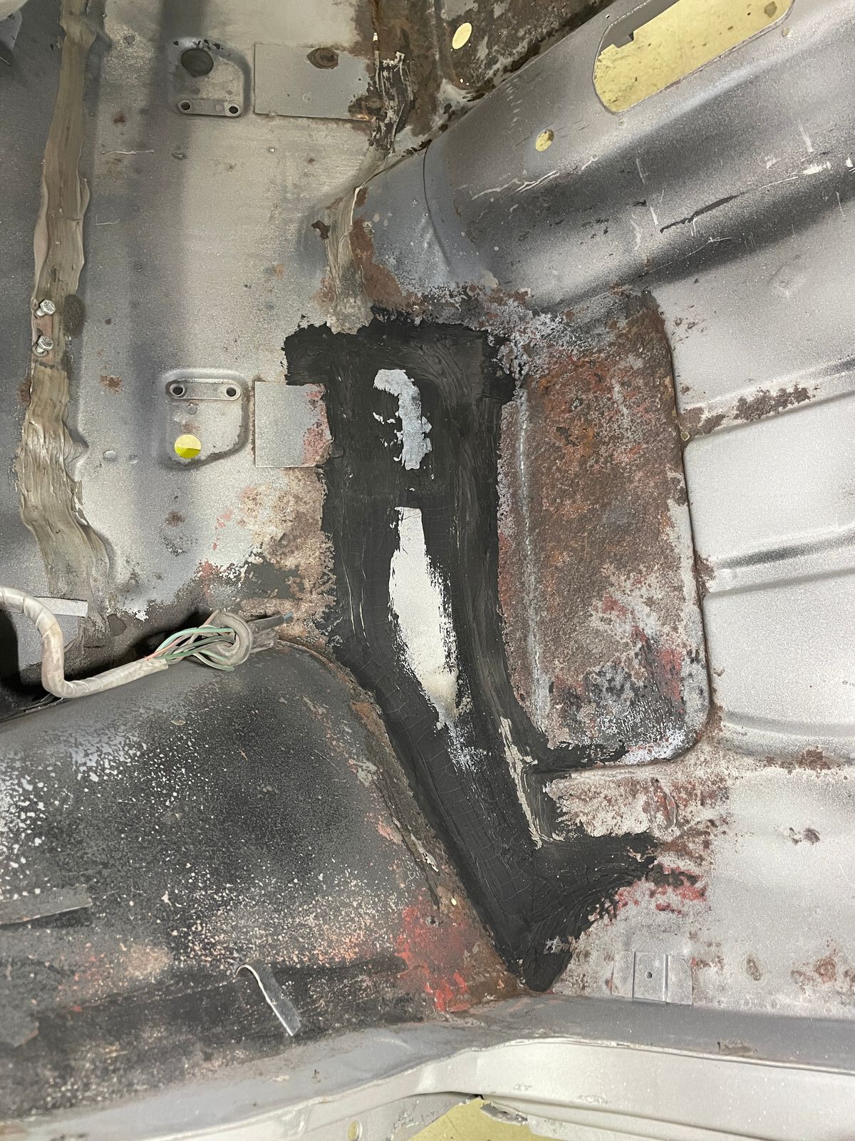

Glaub da kommt noch einiges auf mich zu, ist schon beim zerlegen sehr viel ans Tageslicht getreten:
