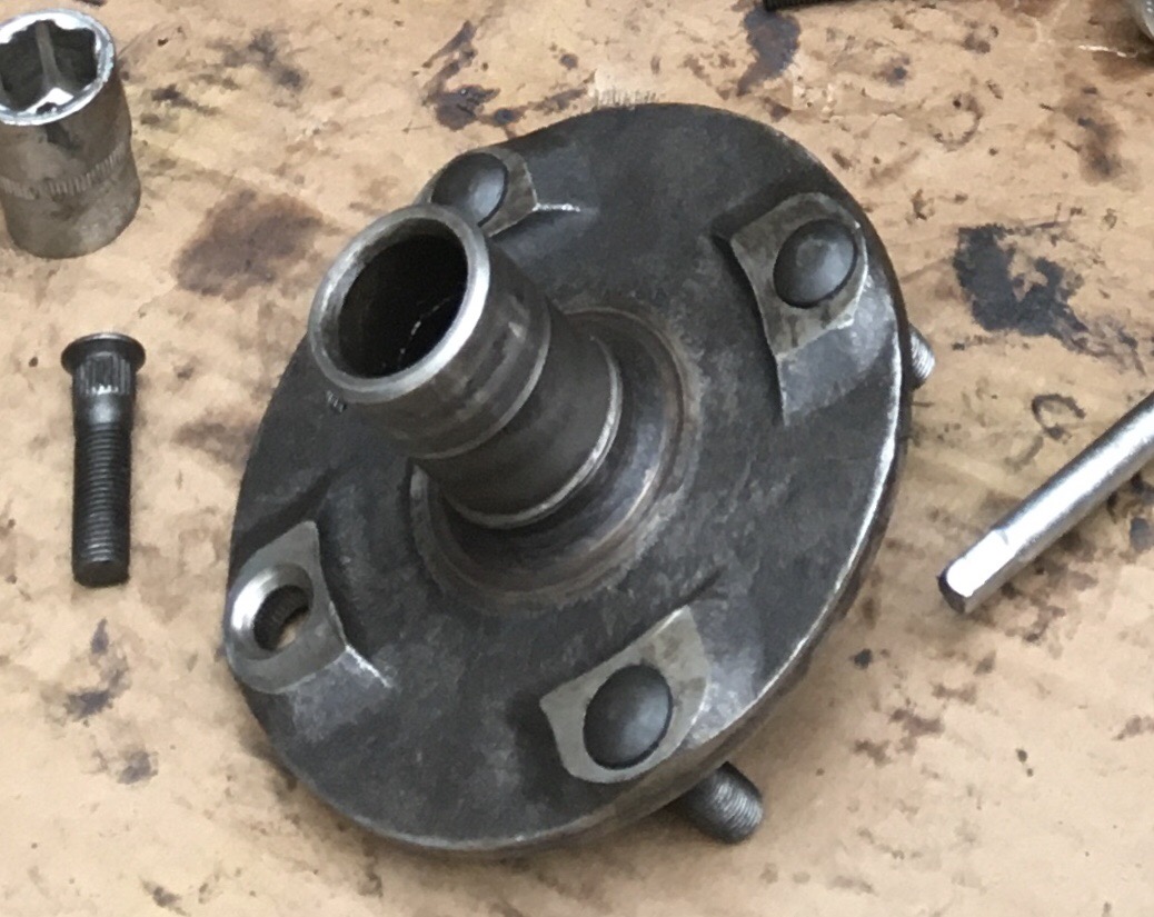

Etwas über 60 NM aber sehr weich zu drehen. Das mit der Nabe war schon eine Vermutung, beim Abziehen hing auch der eine Teil des Kugellagers dort dran. Vermutlich Radlager somit auch direkt neu.
Hat ggf einer noch eine Nabe zuhause liegen, oder eine Anlaufstelle wo ich diese gut bekomme?

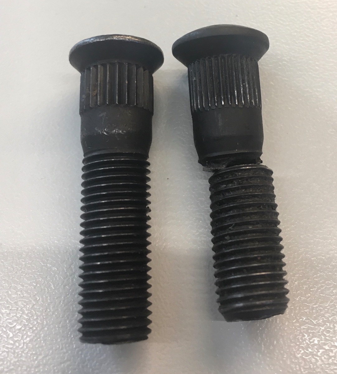

Mein Mini ist ein 1984 1000 mit rundum Trommelbremse. Mir ist ein Radbolzen abgerissen trotz Drehmomentschlüssel.
Ich habe die Nabe entfernt und den Rest des defekten rausgedrückt. Dann habe ich mir den Standart Trommelbremsen Bolzen 35mm bestellt. Aber ich sehe das er eine komplett andere Und gröbere Verzahnung hat, auch ist der neue BolzenKopf Plan und der alte hat einen gewölbten Hut. Ich leg mal ein Foto bei.
Auf der Nabe steht folgendes 21A232 ?
Habe ich nun eine falsche Nabe oder falschen Radbolzen, oder wird der neue tatsächlich brutal da reingeschlagen?
Wenn ihr euch meine Nabe anschaut, meint ihr die ist noch in Ordnung?

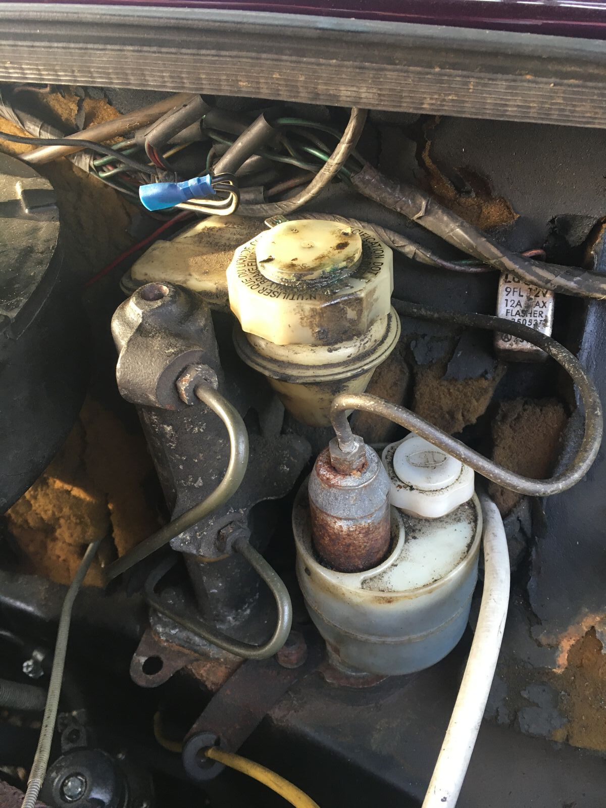

danke für die Antworten. Kann es sein das sowohl ein Einkreis und ein Zweikreissystem gleichzeitig verbaut hat.
Ich habe einmal die Nummer 1 bzw. 2 aus den Teilekatalog für Einkreissystem
https://www.limora.com/de/englische-m…remsanlage.html
Als auch die Nummer 4 des Zweikreissystem:
https://www.limora.com/de/englische-m…aufteilung.html

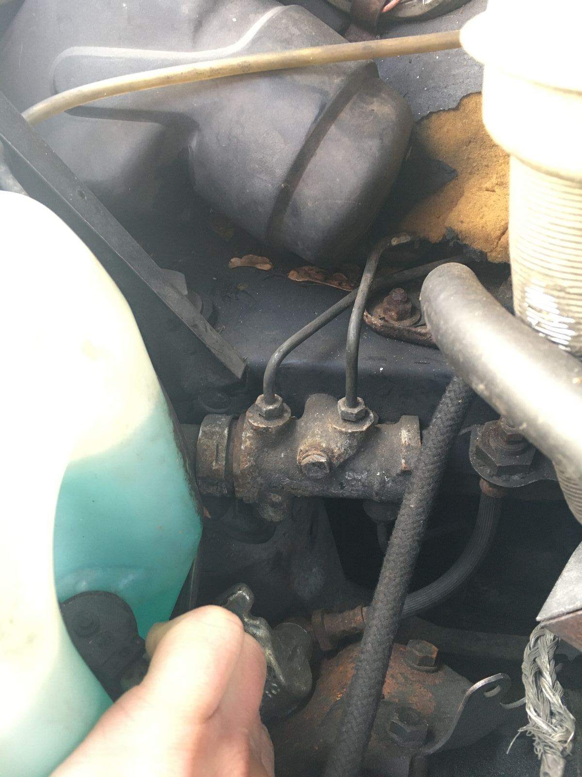

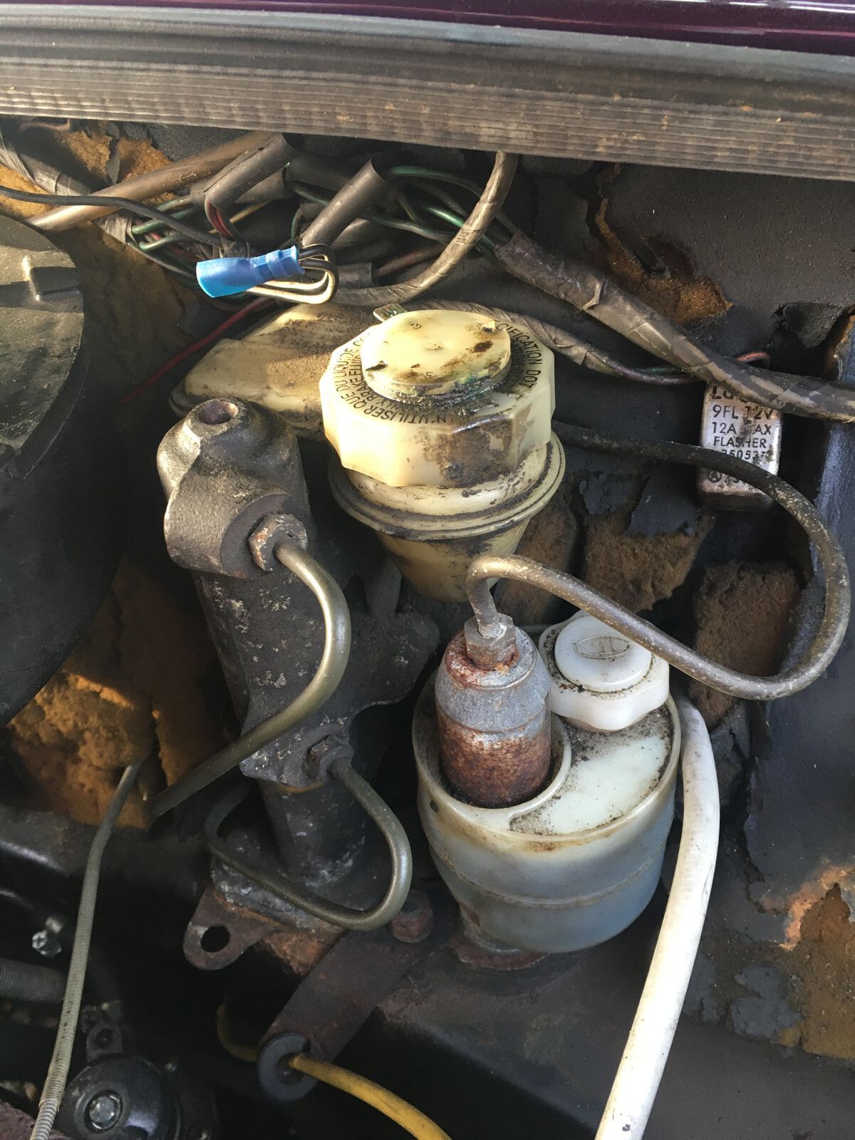

Am besten schicke ich gleich mal ein Foto des Motorraum, ich bin verwirrt und wüsste auf Anhieb jetzt auch nicht welche Leitung für die Vorderachse ist und zu lösen kurz zu lösen wäre.
Bilder im Anhang
