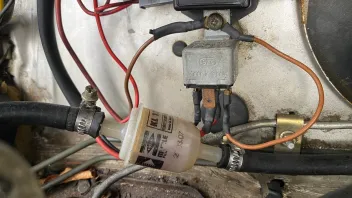

    Welche Funktion hat denn das Relais unterhalb des Sicherungskasten (siehe Foto)?
    darum ging es mir. Hilft also doch. Ist einfach nur an Plus angeklemmt, lässt sich aus leicht mir erwähnten Zündung an und Flasche an Schlauch prüfen. Ist eine Relaisschaltung montiert, geht das nicht ;) da muss dann ein Kabel am Schalter abgezogen werden

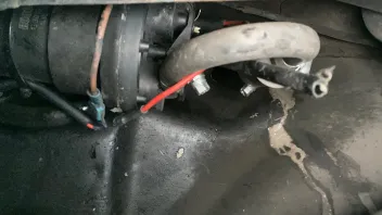

    Danke für Deine Antwort … ja, die Benzinpumpe ist elektrisch… Ich weiß leider nicht wie ich prüfen kann ob diese korrekt läuft 🤔… wenn ich den Zündschlüssel drehe, dann „klackert“ von hinten… das sollte die Benzinpumpe sein, oder?
    Nach den 30 Sekunden ( manchmal auch kürzer) geht der Wagen langsam aus … die Drehzahl reduziert sich bis der Motor abstirbt…

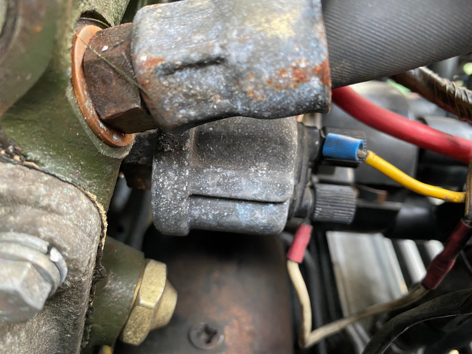

    Ich hänge auch noch mal 2 Bilder an wie ich Öldruckschalter und -sensor montiert habe.
    Grüße aus Köln, Philipp
    Nicht ganz richtig...
    Du hast dann nicht zwei Schalter, sondern einen Schalter und einen Sensor... :wink:
    An den Schalter gehört das (originale) weiß/braune Kabel und steuert die Öldruck-Warnleuchte.
    An den Sensor kommt dann das (nicht originale) gelbe Kabel und steuert das Instrument :wink:
