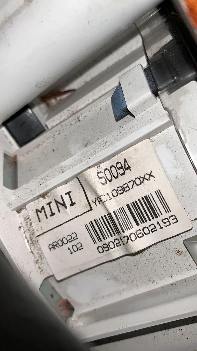

    Ich hab noch eine Frage. Kombiinstrument vom Vergaser passt sicherlich nicht in den MPI, richtig?
    Ist der Aufkleber oben drauf relevant dafür?
    Kannst du sagen welche Nr. identisch sein muss? 🙆🏻‍♀️
