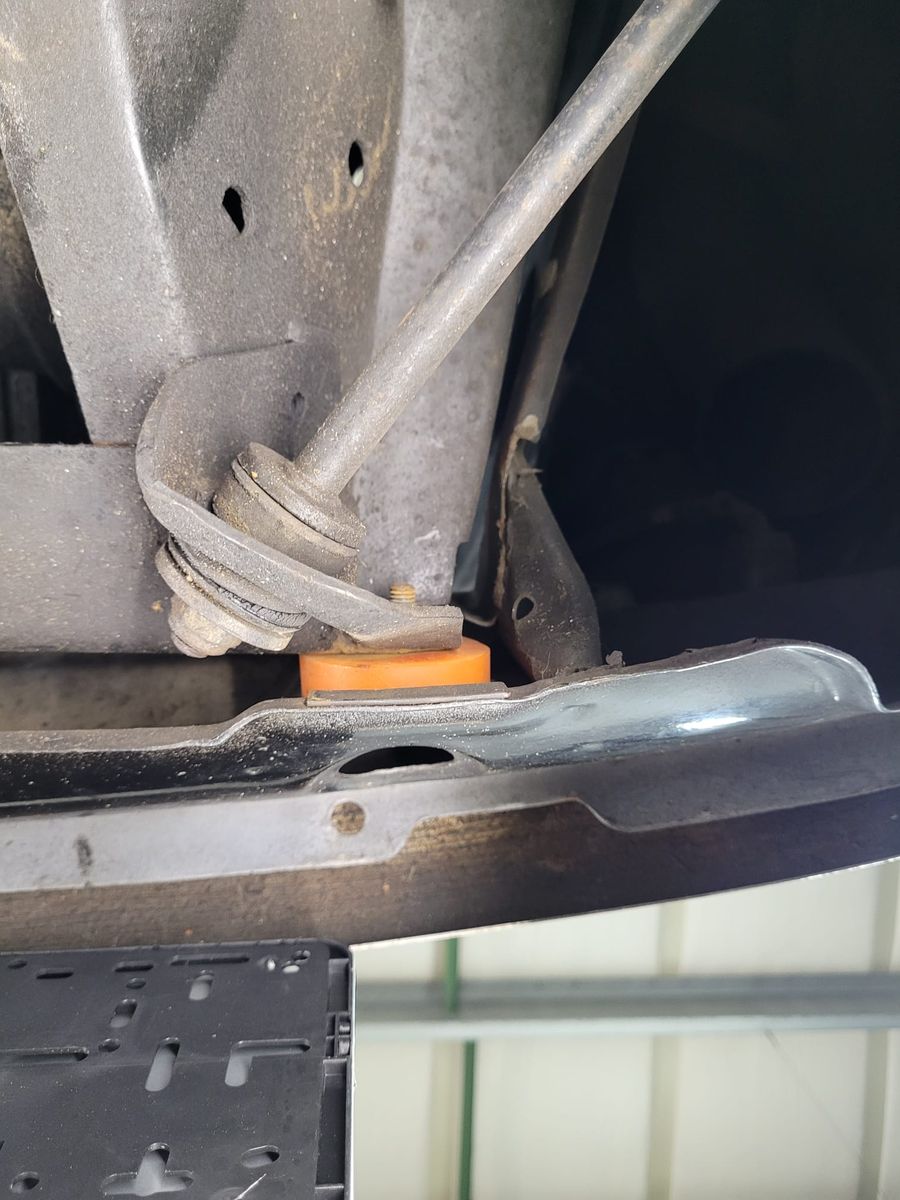

    Die vordere Aufnahme links am Vorderachsrahmen hat einen Spalt und liegt nicht an der Karosserie an. Man sieht auch dass das untere Blech der Frontmaske schonmal lackiert wurde.
    Jetzt ist eigentlich nur die Frage wie "schlimm" das ist? Wurde das evtl. sogar gemacht um die Spur einzustellen, Langlöcher an den Aufnahmen und dann den Achsrahmen verdreht eingebaut?
    Der Rest der Front lässt auf den ersten Blick nicht unbedingt darauf schließen dass hier größere Arbeiten gemacht wurden. Der Spalt ist immerhin ca. 1 cm aber der Rest der Front passt wirklich gut.
