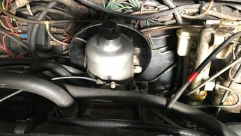

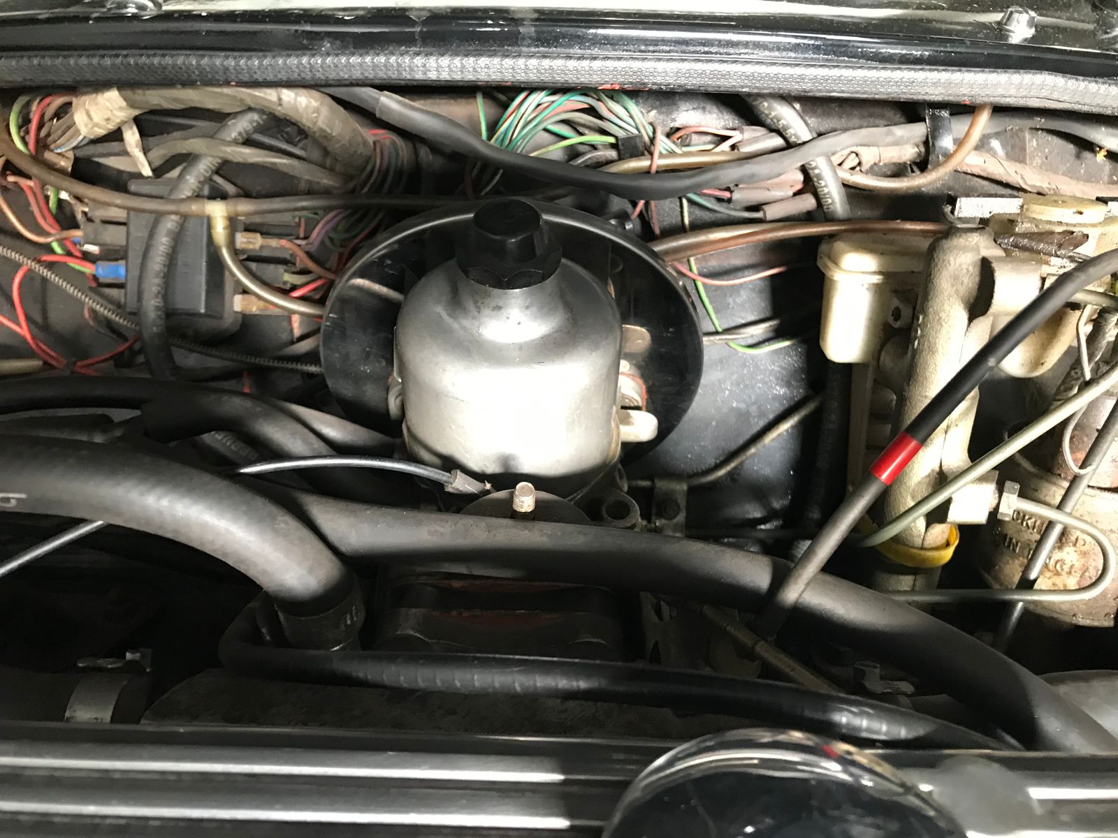

Hallo zusammen,
ich habe jetzt einen 1380er mit Doppel HS4 verbaut.
Er läuft und startet egal ob warm oder kalt wirklich gut. Auch die Gasannahme ist einwandfrei und er geht wunderschön durchs Drehzahlband.
Nur in Rechtskurven und nur da beginnt er leicht zu ruckeln als ob er nicht genügend Sprit bekommt.
Unter Last tritt hat er das Problem nicht d.h ich durchfahre ne Rechtskurve oder auch nur einen Rechtsknick unabhängig von der Geschwindigkeit und er beginnt leicht zu ruckeln, ein bischen mehr Gas und er läuft einwandfrei.
Mir stellt sich jetzt die Frage wo beginne ich zu suchen ?
Vielleicht kann mir hier der ein oder andere nen Tipp geben um die Suche zielführend zu gestalten.
Gruss Harley
