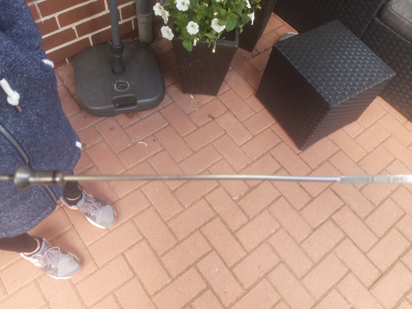

Wenn ich den Ölmeßstab drehe,dann zeigt er mir mehr an.Ich werde das jetzt mal beobachten. Was Anderes kann ich nicht machen.

Ich habe ja kein Führungsrohr. Geht direkt ins Getriebe.
Der Ölstand zeigt mir 18 MM an. Nichtmal min.
So,habe nochmals nachgemessen und bin auf einen Wert von 22,4 gekommen.
Könnte es daran liegen?
Könnte sein, war aber schon immer drin.
Oder bekommt er mehr Öl. 4,85 Liter habe ich jetzt drauf. Zeigt grad mal Min. an.
Jup,mach ich mal.
Hallo zusammen, habe nochmal mein Ölabgelassen und es passt mit 4,85 Litern.
Alles wieder eingefüllt,aber der Peilstab zeigt nur kurz unter Min an. Ich weiß auch nicht mehr weiter. Hat noch einer eine Idee?

Mein Verschluß ist fest und ich kann ihn auch nicht bewegen.
Ich habe keinen gefunden.

mir ist Aufgefallen ,das ich gar kein Führungsrohr für den Ölmeßstab habe.
Kann das so richtig sein?

Hallo, 1275 ccm. A-Plus Motor aus dem Jahr 1994.
Hallo Liebe Minigemeinde,
ich habe bei meinem Mini das Problem, das der Ölmeßstab zu wenig anzeigt. Habe einen Ölwechsel gemacht und 4,8Liter Öl aufgefüllt,nun zeigt der Stab grad mal Min. an. Vorran kann es liegen? Habe keine Ahnung.
Beste Grüße
UZI1976
