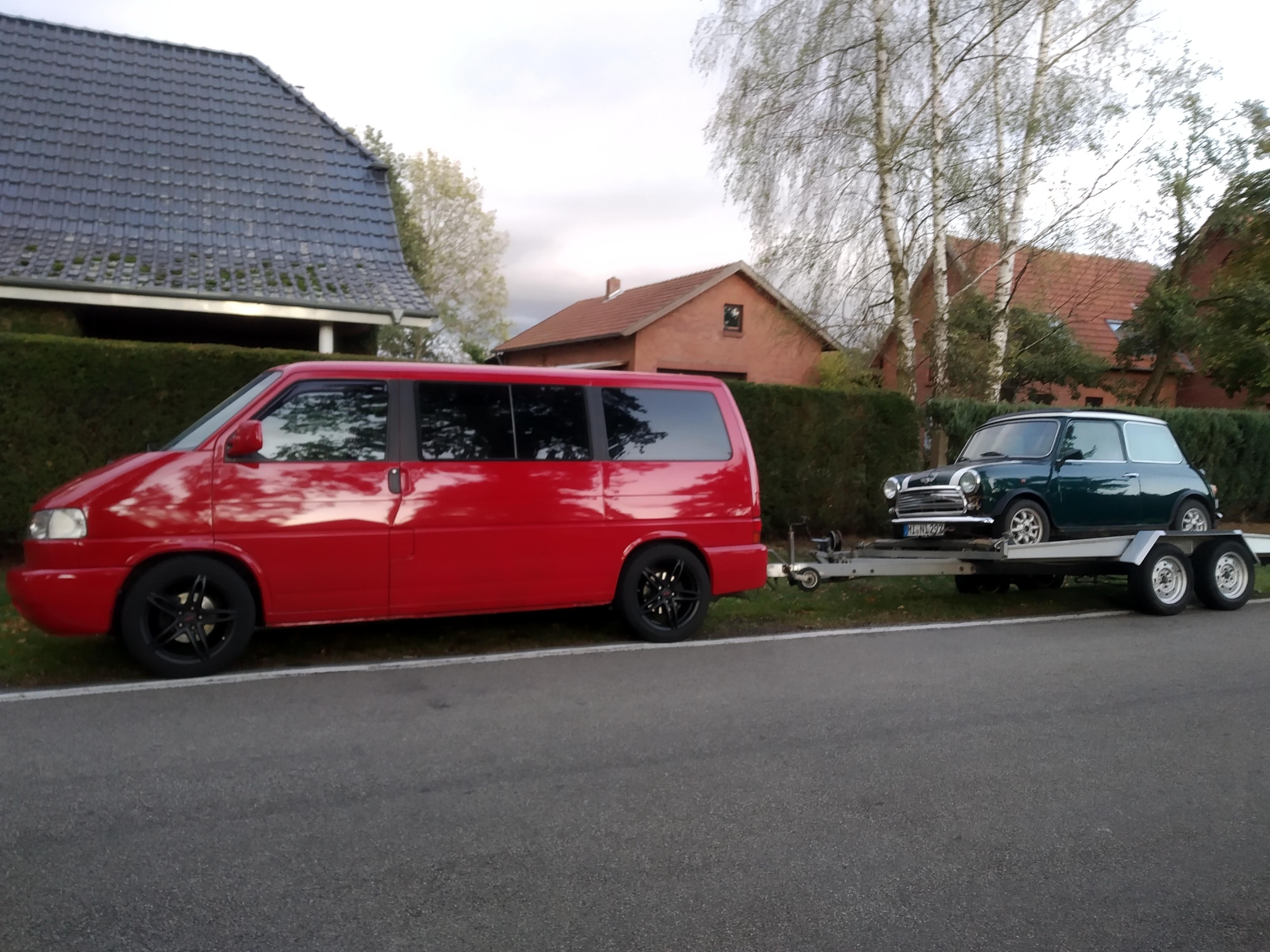

Mein Name ist Nico, berufstätig als Karosseriebaumeister, komme aus dem wortkargen Ostwestfalen und habe mir spontan einen Mini gekauft! Nachdem ich vor Jahren im Kundenauftrag mal einen Mini umfangreich geschweißt habe, schwirrte mir der Gedanke, auch mal so ein Auto haben zu müssen, seither im Kopf herum
Nun, hier ist er! 95er SPI in einem dem Preis entsprechenden Zustand
Auch dieser braucht eine komplett neue Front, Schweller usw. usw.. das übliche halt!

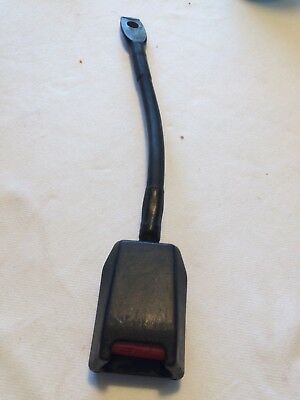

Ich bin auf der Suche nach einem Anlasser und einer Gurtpeitsche für meinen Mini!
