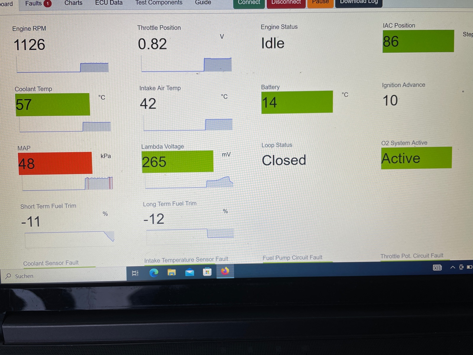

Was bedeutet hier die Anzeige: „Battery 140C“?
Das sind 14Volt, da wurde vermutlich nur beim Programmieren nicht drauf geachtet =)

Moin J&A; danke für die Antwort.
Die Diagnose zeigt closed loop an und die Lamdawerte passen auch soweit (zwischen 100-900mV).
Nur im Schiebebetrieb beim runtertouren (runterschalten vor ner Ampel etc.) bleibt sie etwas länger bei 0mV, also magerem Gemisch.
Hätte Lamda denn einen Einfluss auf den MAP-Wert ?

Es geht um meinen 94 SPI (kein Gaspedalschalter, MEMS mit 1 Stecker)
Momentan fahr ich immer mit MEMSFCR zur Diagnose und mir ist aufgefallen, dass der MAP-Wert im Stand überhaupt nicht passt. Liegt bei 45-47kpa bei 850rpm. Auch will der Kleine zwischen 2500-3000rpm nicht sauber durchbeschleunigen und der STFT und LTFT liegen bei -13 oder für alle die MEMSdiag nutzen 114 STEPS.
Den MAP-Sensor hab ich mit ner Unterdruckpumpe schon geprüft. Der ist on point.
Die Vacuum-Schläuche und Purge-Schläuche hab ich auch getestet, alle dicht.
In vielen Foren liest man, das leicht erhöhte MAP-Werte auf ein mechanisches Problem hindeuten, aber was könnte das sein ?
So langsam gehen mir die Ideen aus.

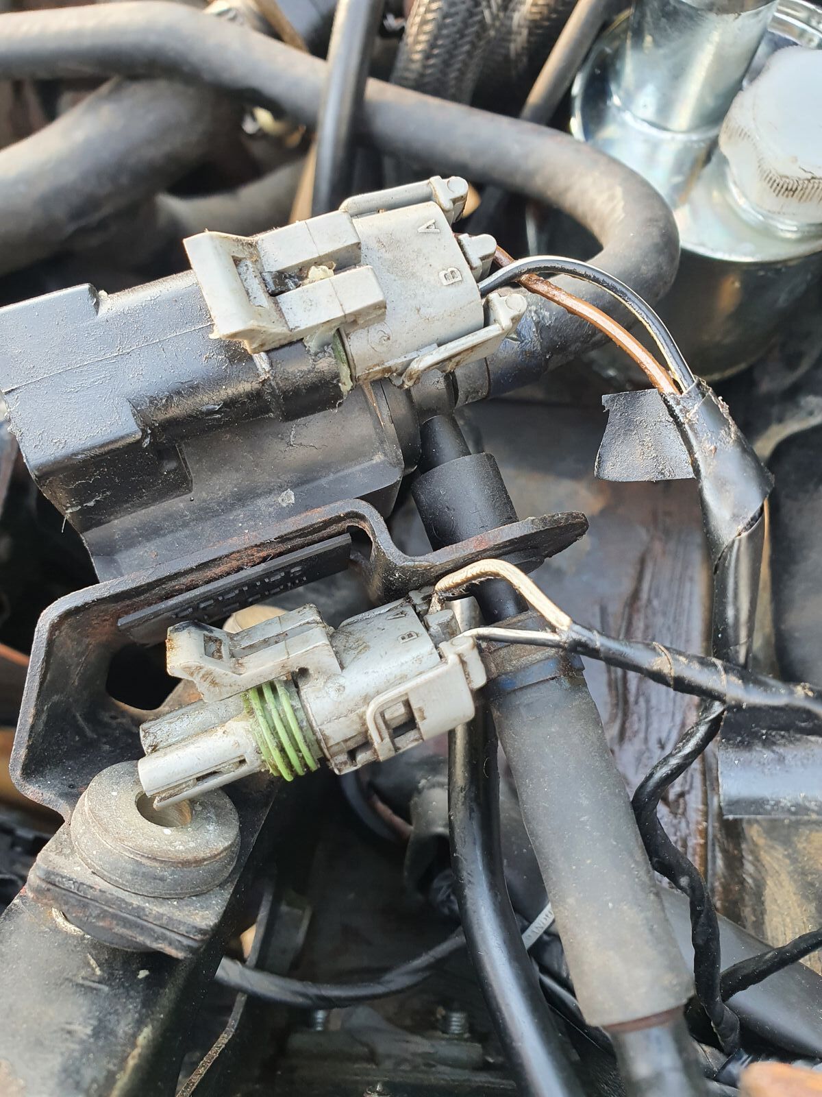

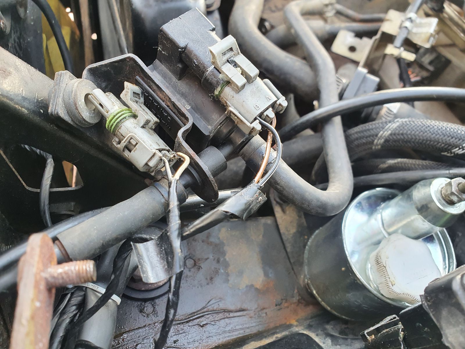

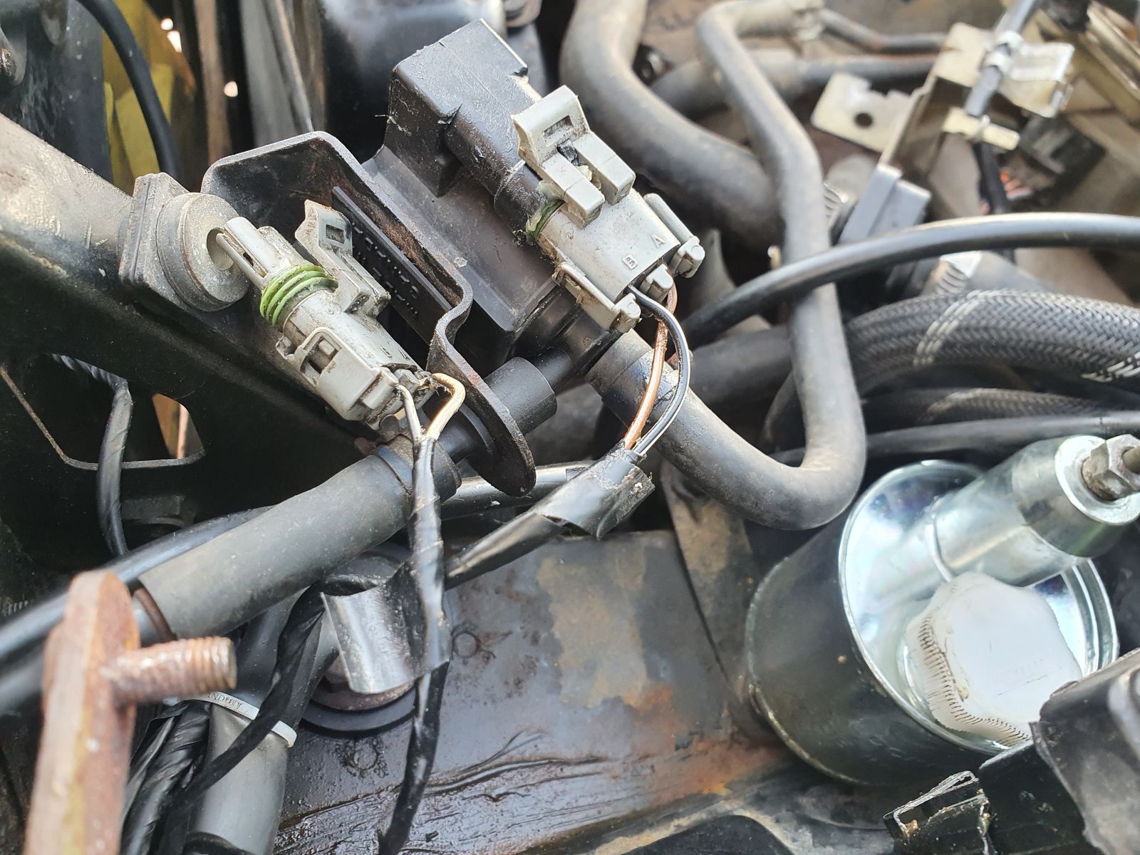

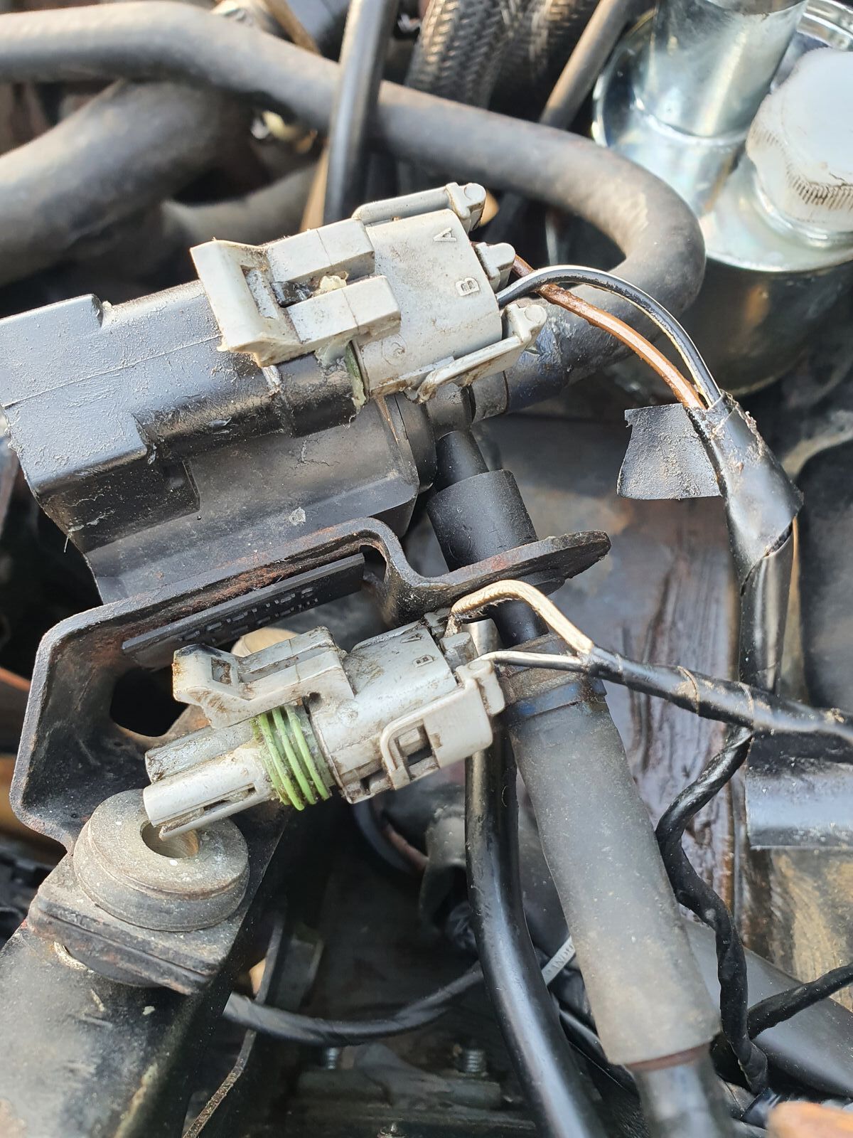

Ja da scheiden sich tatsächlich ein bisschen die Geister. Bei meinem Spi hab ich ebenfalls den zusätzlichen Stecker am Spühlventil. Dieser war aber tatsächlich noch nie in Verwendung. Allgemeine Meinung ist, dass es eine Vorbereitung im Kabelbaum ist... wofür weiß ich allerdings nicht.
Also keine Sorge, dass der Stecker da so lose rumfliegt ist normal.
