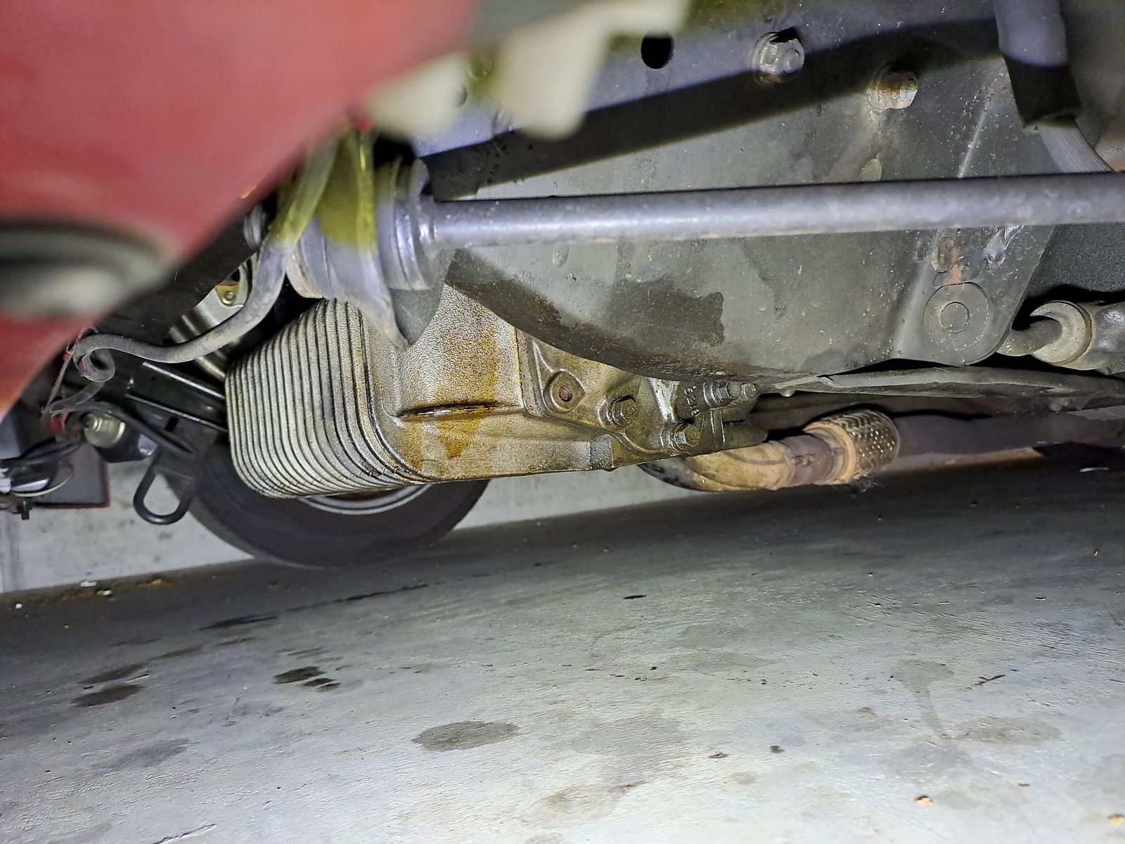

    damit hier nicht nur Fragen gestellt werden, nun auch die Infos/Antworten was mit bei meinem Mini zu der massiven Undichtheit geführt hat. Die Antworter von oben hatten alle recht. Hauptölleckage ist der Dichtring am Schaltgestänge, 2. Kandidat ist die Dichtung des Steuerkasten-Deckels. Ebenso ist ein Kalt- bzw. Froststopfen angerostet und nicht mehr ganz so dicht. Sprich 3 Stellen hatten über den Winter Zeit abzutropfen. Eine Antriebswelle hat etwas Spiel. Sprich Motor kommt raus um alles richtig gut machen zu können. Also nach 27 Jahren Erstbesitz und 60 Tkm ist das nun halt mal der erste grosse Eingriff am Motor... von daher beklag ich mich jetzt nicht :-) Danke für Eure Tipps...

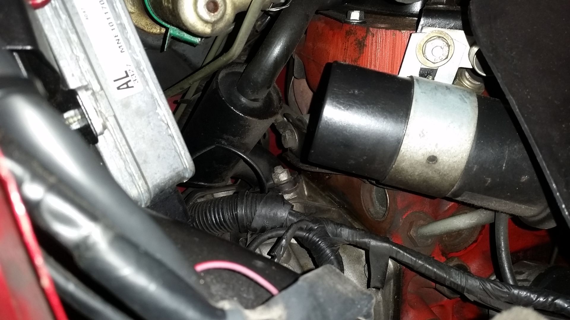

    Hallo zusammen,
    ich habe "massive" Ölundichteiten an meinem Mini festgestellt nachz der Winterpause letzte Woche. Nachdem ich den Wagen nach 6 Monaten aus dem Winterschlaf geholt habe. Es ist ein Mini org. Cabrio, Bj 96, SPI. Hatte vor der Einlagerung letzten Oktober schon kleine Tropfen festgestellt am Schaltgestänge in die Getriebewanne (ist ja bekanntes Problem beim Mini) und wollte das nun 2024 angehen. Zum Glück habe ich eine Wanne unter den Motor gestellt bevor ich die Plane (luftdichte Permabag) geschlossen hatte. Nun beim auspacken (vorher nie reingeschaut) roch es schon massiv nach "Ölwechsel" aus der Plane. und was war, fast die gesamte Wanne ist voll mit Öl...es müssen ca. 1100ccm/1.1 Liter sein. Da ich leider keine Hebenbühne habe zwengte ich mich etwas drunter und hab folgendes Bild gemacht. Vom linken Vorderrad aus gesehen, rechte Motorseite...von da (oben) kommt es scheinbar her. Da ist ein Flansch verschraubt...was ist das für ein Deckel? Getriebabdeckung? Auf jeden Fall ist da ne Dichtung dazwischen die offenbar sabbert wenns Auto lange steht und kalt wird im Winter und daher noch undichter wird. Und 6 Mnate stehen ist halt ne lange Zeit. Oder was kann da noch ölundicht sein auf der rechten Motorseite (Richtung Kühler). Es ist def. Öl, kein Kühlwasser (Kühler ist voll) oder Benzin... Danke für kurze Info.

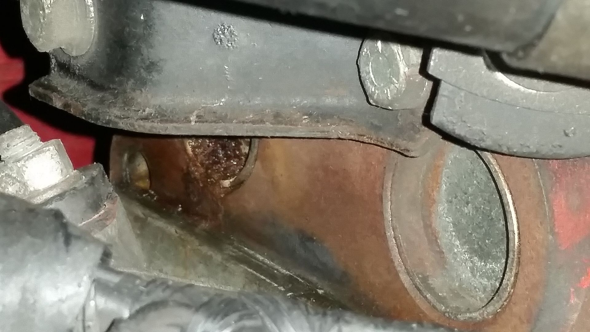

    Hallo Faxe,

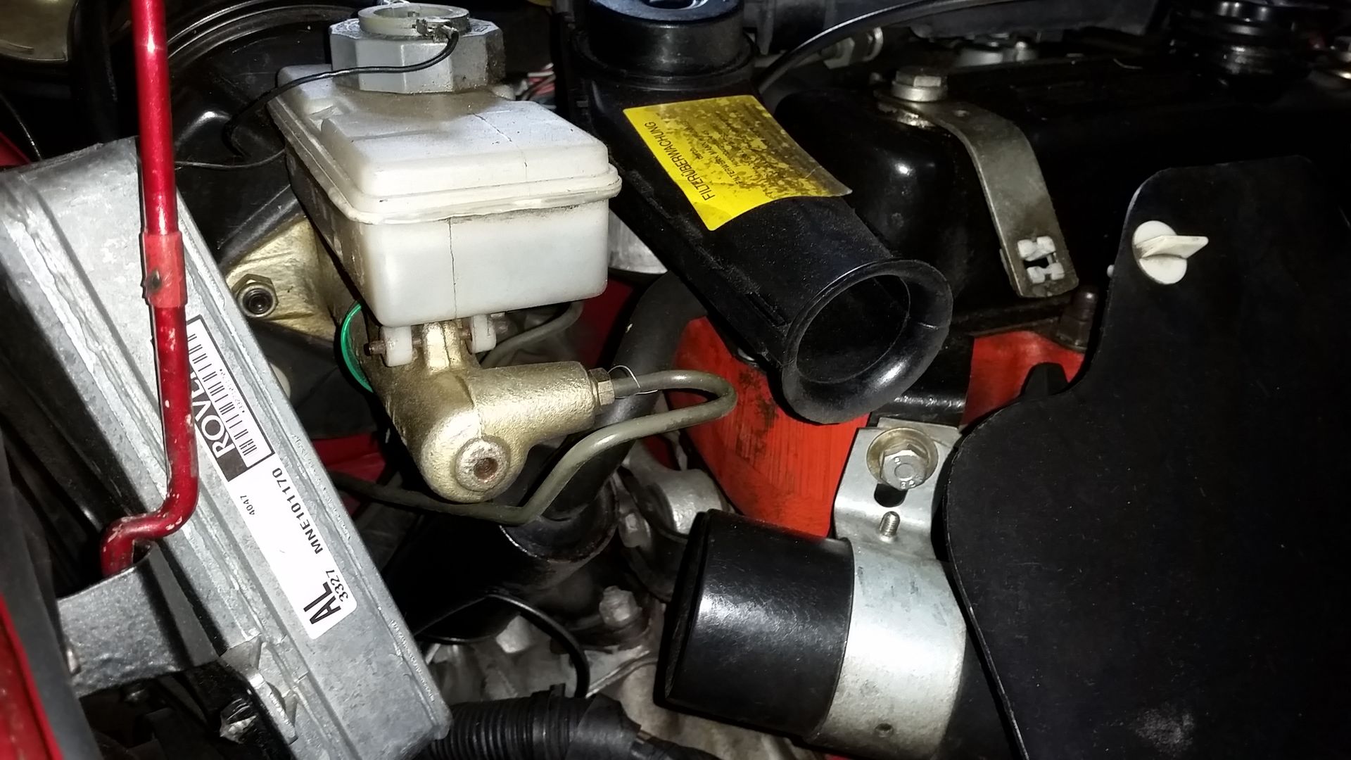

    ah okay..."Froststopfen", dass es solche Verschlüsse gibt wusste ich, aber wegen Frost ist mir echt neu. Dass es so Stopfen gibt wusste ich, dachte aber immer es wird dort etwas verschlossen und dahinter sitzt etwas wo man am kompletten Motor im Fahrzeug nicht hinkommt, sondern nur durch solche Öffnungen. Etc. Nockenwelle. Da hab ich ein Cabrio, das nur bei schönstem Wetter raus darf, den Winter nie mitbekommt und dann nun ne "Frostbeule" :laughing:
    Ja an der Stelle gehts arg eng zu...dacht ich mir schon. Einiges abbauen oder mit einem "Sondertool" raus und reinfummeln? Nah vieleicht weiss mein Minispezialist wo ich immer hingehe ne einfache Lösung. Aber nach 26 Jahren darf sowas ja auch mal rosten...Kühlmittel, Wärme, Feuchte...alles da zum Rosten

    Hallo Minifans,
    ich hab bemerkt, dass mein org. Mini Cabrio, Bj 96, 1.3 SPI, etwas Kühlmittel verliert. Es war ein Minifleck unter dem Motor. Mit Blick auf Motor, links. Der Kühlmittelstand war auch minimal weniger wie er sein soll. Im Mai war er noch komplett voll, da ich da alles geprüft hatte. Hab die Stelle gefunden wo es anscheinend rauskommt, dann halt am Motorblock nach unten läuft. In den Bildern ist es zu sehen. Motorseite links, quasi unter dem Ansaugstutzen Lufi, Bremsfl.behälter. Bild (1) zeigt grob die Stelle; Bild (2) etwas näher; Bild (3) dann die ev. undichte Stelle (?) Da sind 2 "Motorverschlüsse, -kappen" zu sehen. Vorne eine grössere, weiter hinten eine kleinere. Diese ist verrostet und feucht. Was ist das für ein "Deckel". Wie bekommt man den dicht? Tauschen? Ist da ein O-Ring drunter? Kann das "schlagartig" sehr undicht werden? Danke für eine kurze Info. LG Sergej

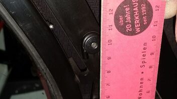

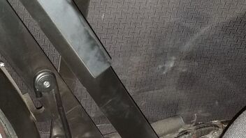

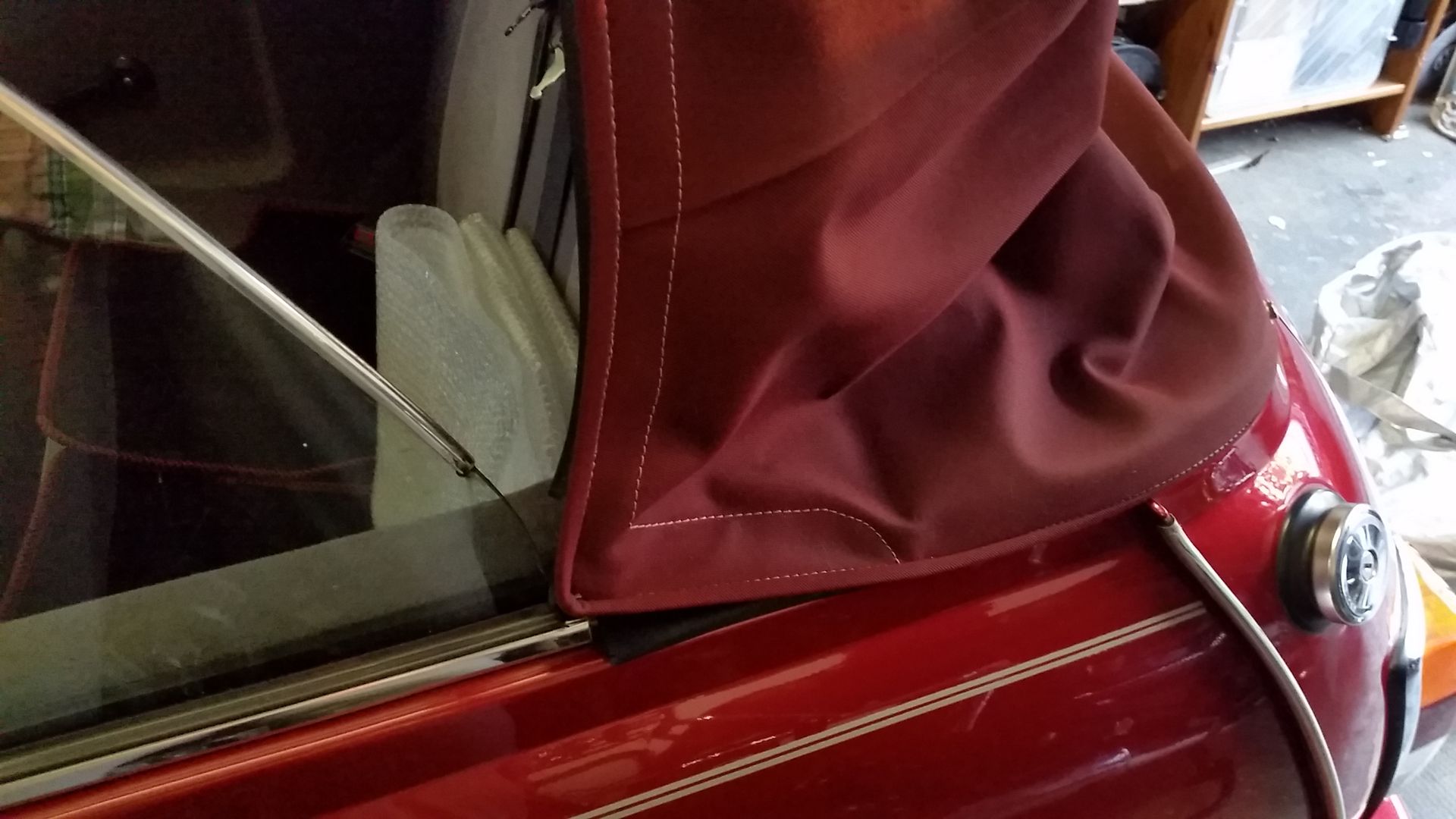

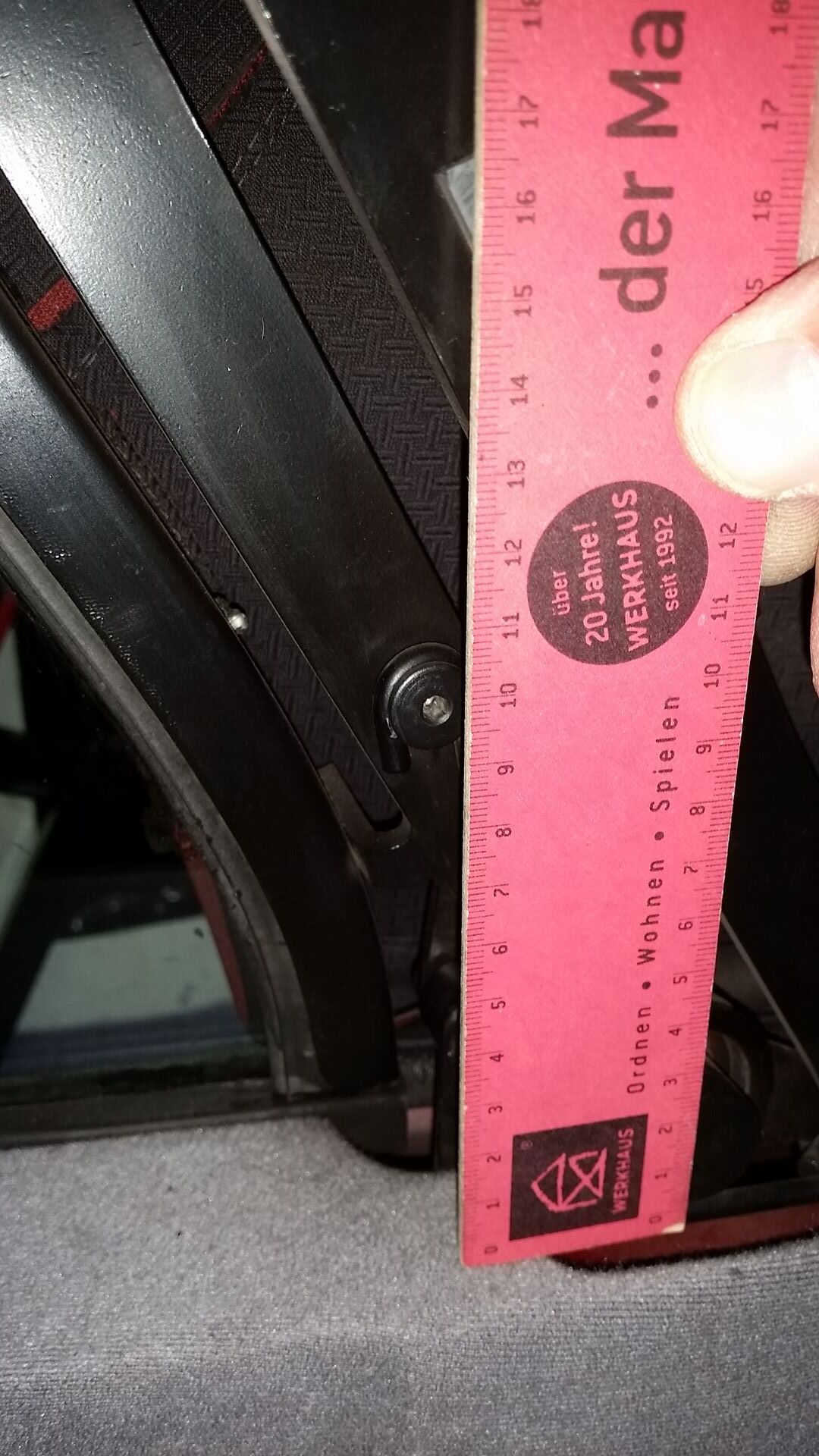

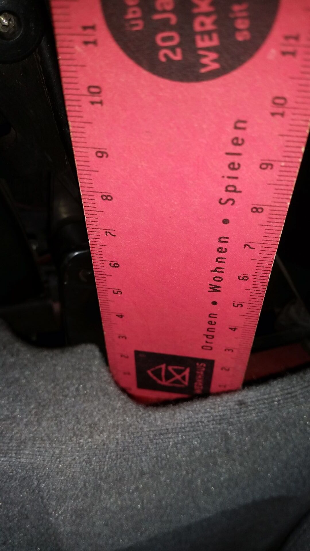

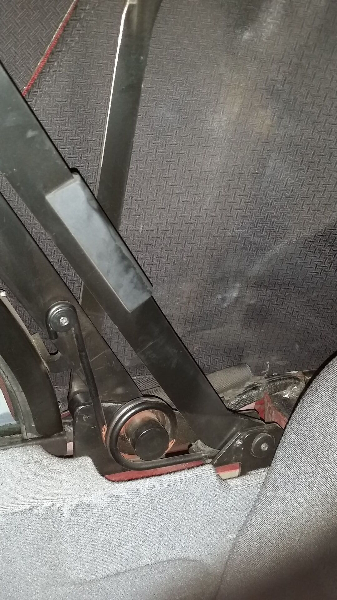

    Hallo Cityroller, anbei ein paar Bilder meines Werkscabrios. Allerdings kann ich nicht alles so genau messen, denn bei mir ist das ja verkleidet innen. Aber ganz grob sieht man es ja... Anbei Infos zu Deinem ersten Bild. Schraube ist von der Stoffverkleidung ca 10 cm weg, die verkleidung ca 1,5-2 cm aber höher als die Karosse. Befestigung an Karosse kann ich Dir nicht zeigen, da ist der Stoff des Verdecks im Weg. So vile ich weiss ist der ganze rahmen hinten über dem Kofferraum fest(?). LG Sergej
