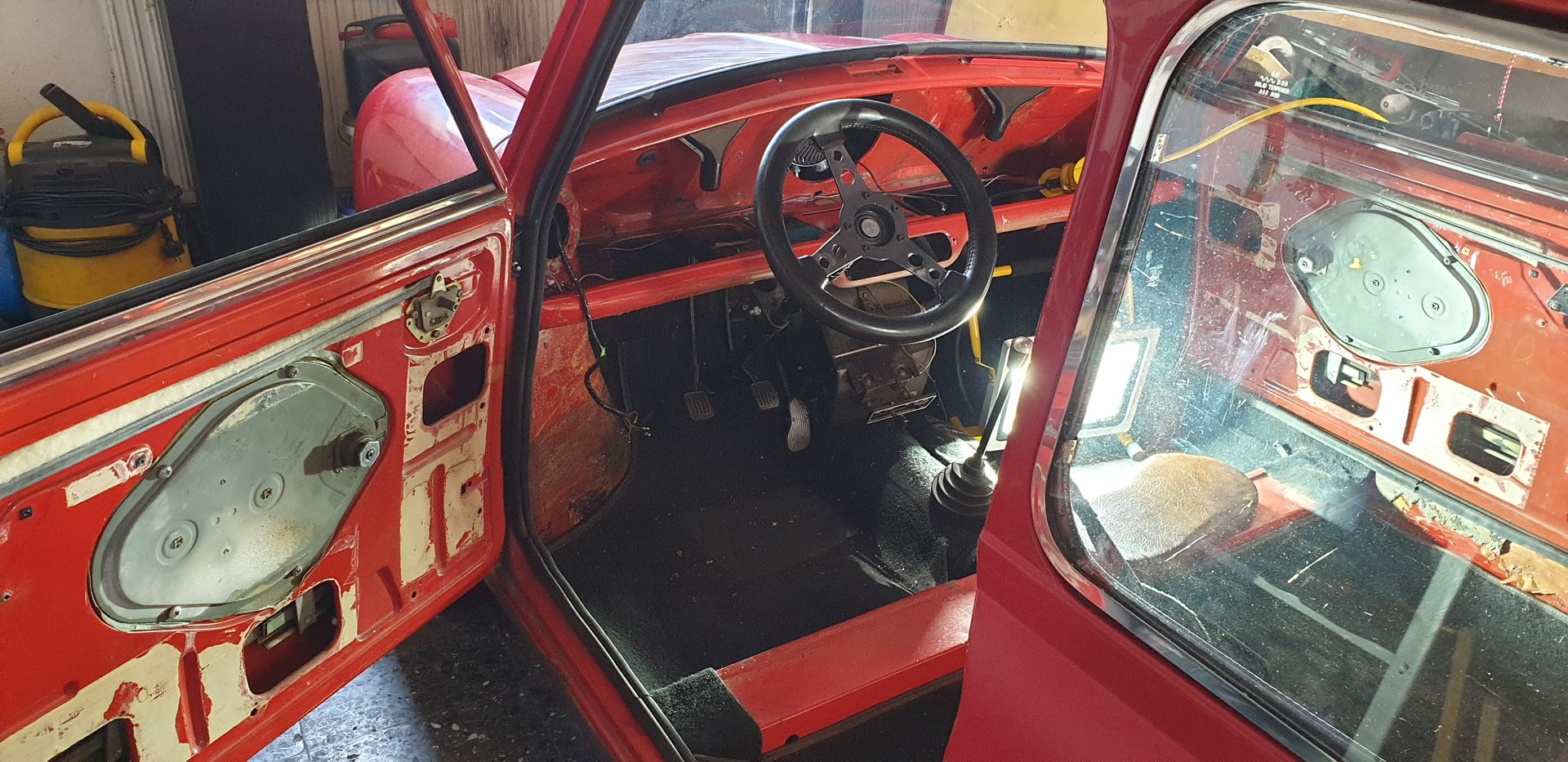

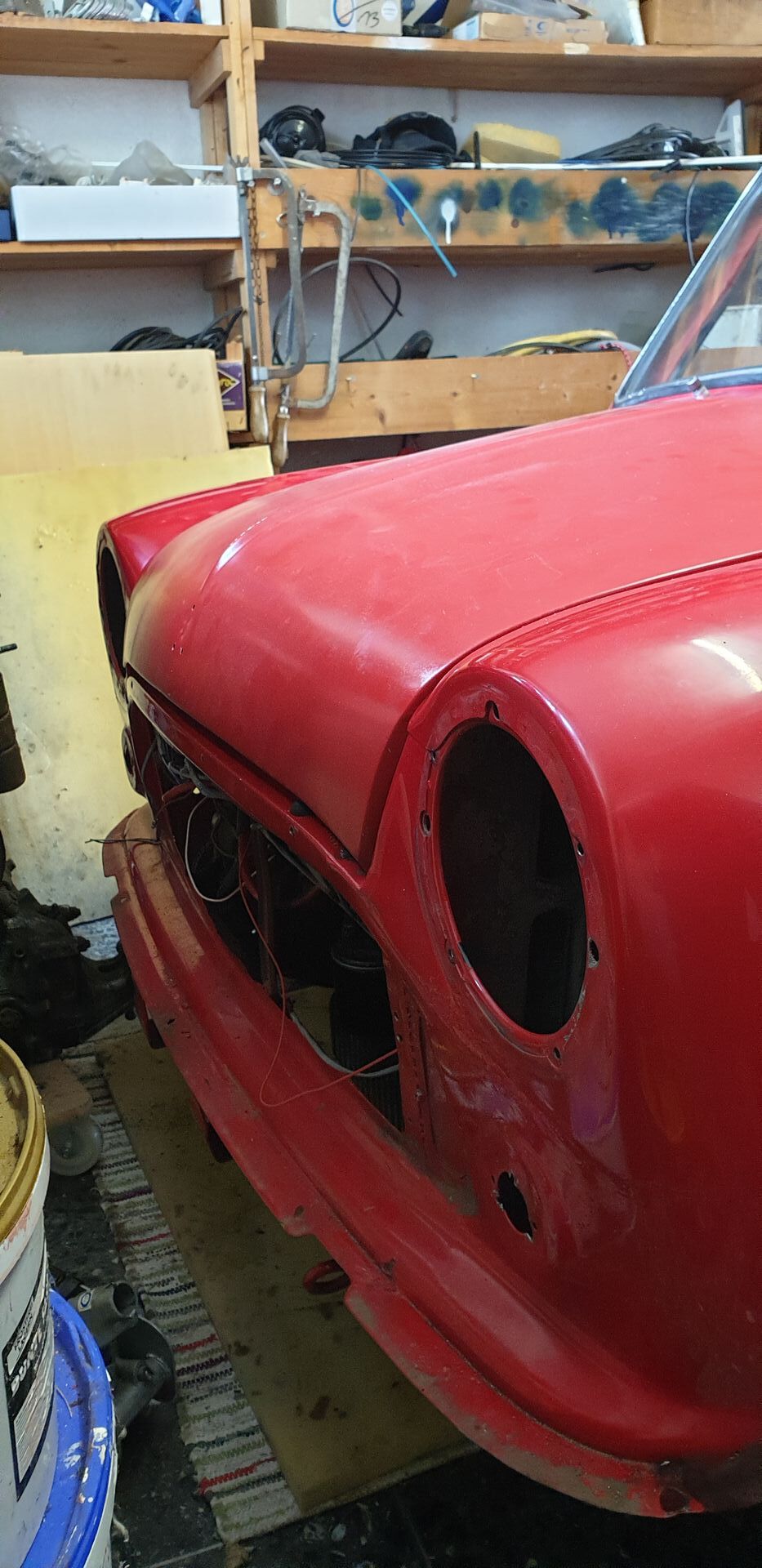

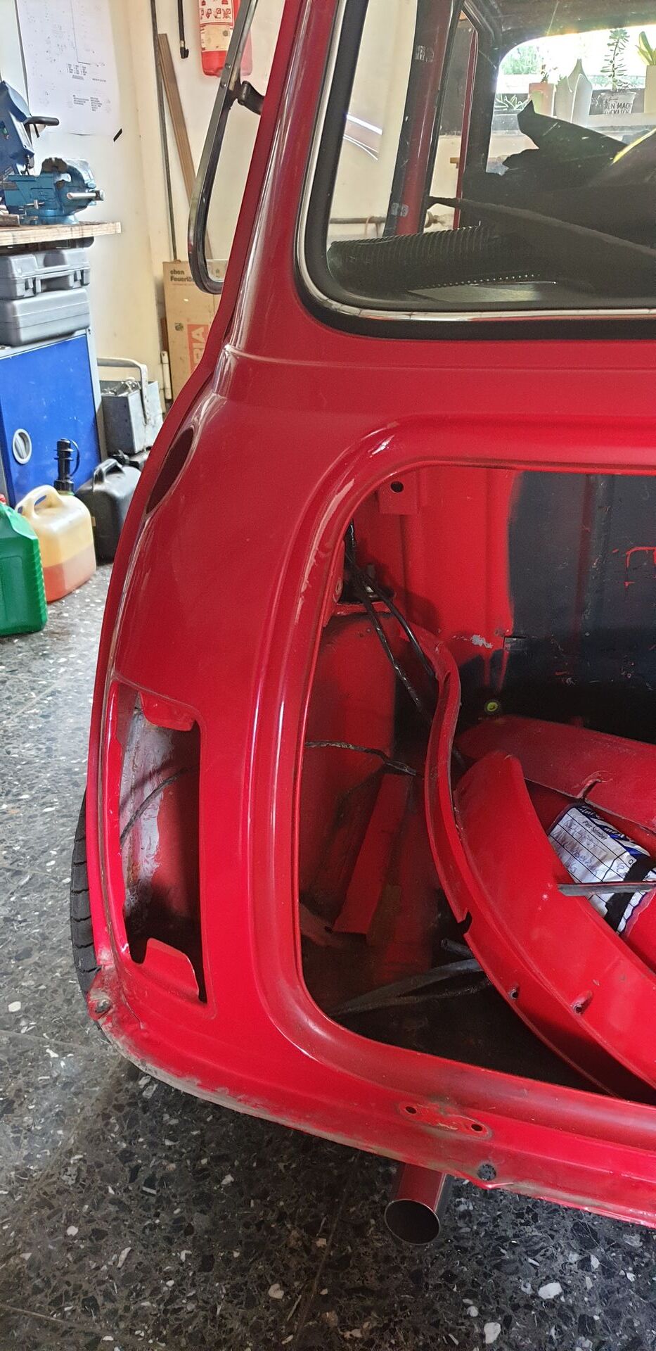

Schockschwere Not! Ich habe schon lange hier kein Update mehr gepostet, deshalb bring ich den Thread mal auf den aktuellen Stand.
Langsam aber sicher zerlege ich den Mini. Der Innenraum ist schon komplett leer, am letzten langen Wochenende wurde auch der Kofferraum leergeräumt (Tank) und auch alle Anbauteile aussen. Ich arbeite mich sukzessive vor bis zur Leerkarosserie. Eile habe ich keine, seine Garage kann der Kleine voraussichtlich erst im März 2022 beziehen :-( Falls ich vorher keinen vorübergehenden Abstellplatz finde, müssen alle größeren Karosseriearbeiten bis dahin warten.
An die Karosserie möchte ich mich dann selbst einmal wagen (unter fachmännischer Anleitung versteht sich). Die Position als fachliche Führung ist noch unbesetzt, da werde ich mir vermutlich hier im Forum den ein- oder anderen Rat holen :-) Und vielleicht ist COVID-19 ja auch irgendwann mal rum und die verschiedenen Stammtische finden wieder regelmäßig statt in meinem Umkreis ...
Im Anhang noch ein paar Bilder zur Dokumentation des Status :-)

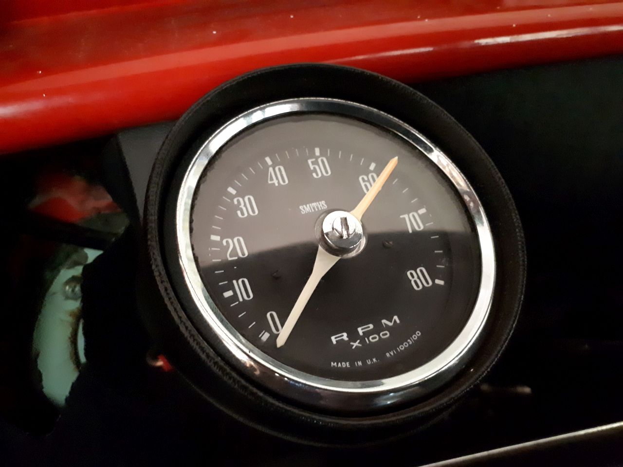

Danke David! Ich war heute und gestern sehr fleissig und habe mich um die Bremsen und den Drehzahlmesser gekümmert.
Die Bremsen habe ich komplett überholt, inkl. Radbremszylinder usw. Dabei ist mir leider aufgefallen, dass ein Bremseinstellexzenter vorne total rund gedreht und kaputt ist....der wird wohl ersetzt werden müssen.
Ausserdem habe ich den Drehzahlmesser umgebaut, da er mit der nachgerüsteten elektrischen Zündung vom Vorbesitzer nicht mehr lief. Dabei gleich mal wieder saubergemacht...sieht aus wie neu
