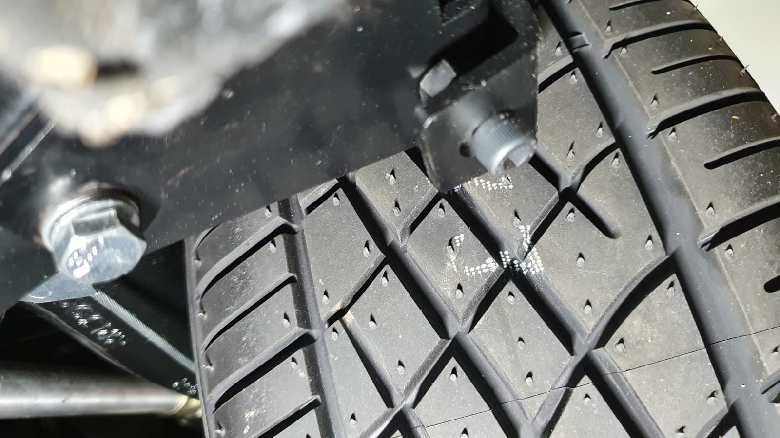

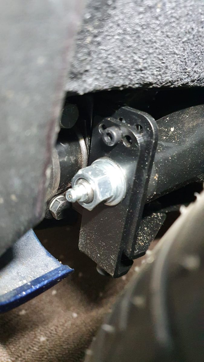

    Eine weitere Frage habe ich noch zu den einstellbaren Stossdämpfern.
    Es handelt sich um diese hier : AGX Dämpfer
    Welche Einstellung sollte ich da vorne und hinten wählen? habe derzeit aus dem Bauch heraus vorne 3 und hinten 2 gewählt.

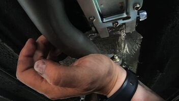

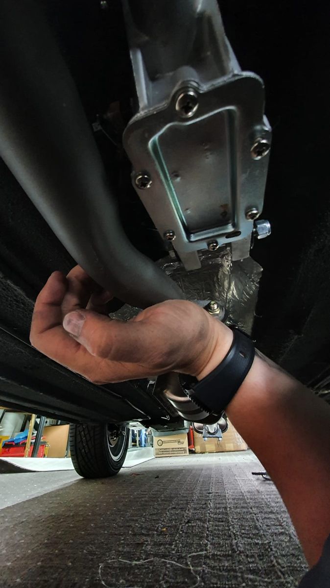

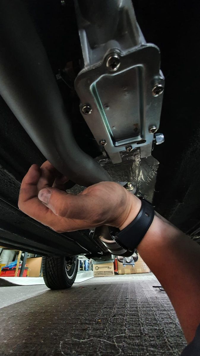

    AH, das könnte natürlich sein. da ist auch eine Schraube, welche nicht weit genug reingeht (von mehreren).
    ist das vielleicht eine Art Verdrehschutz?
    wie genau muss die denn Sitzen?
    Gibt es da nur Vorne und Hinten, oder kann ich Die auch Oben und Unten falsch herum gemacht haben?
    Bei mir sieht es derzeit so aus:
    Bin Donnerstag wieder am Mini, dann schau ich mal nach,
