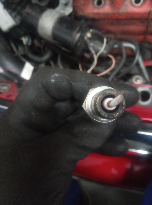

    Vielleicht mal eine kältere Kerze (6er?) versuchen. Motor wird moderat gefahren, Kerzenbild nicht aus Kurzstrecke.
    Gemeint war: Kerzen brennen nach Kerzenbild zu heiß (grau statt rehbraun), daher die Ankündigung eine kältere Kerze zu verwenden.
    Sicher hast Du recht, die Bilder zeigen das nicht besonders deutlich, daher auch der erläuternde Text.

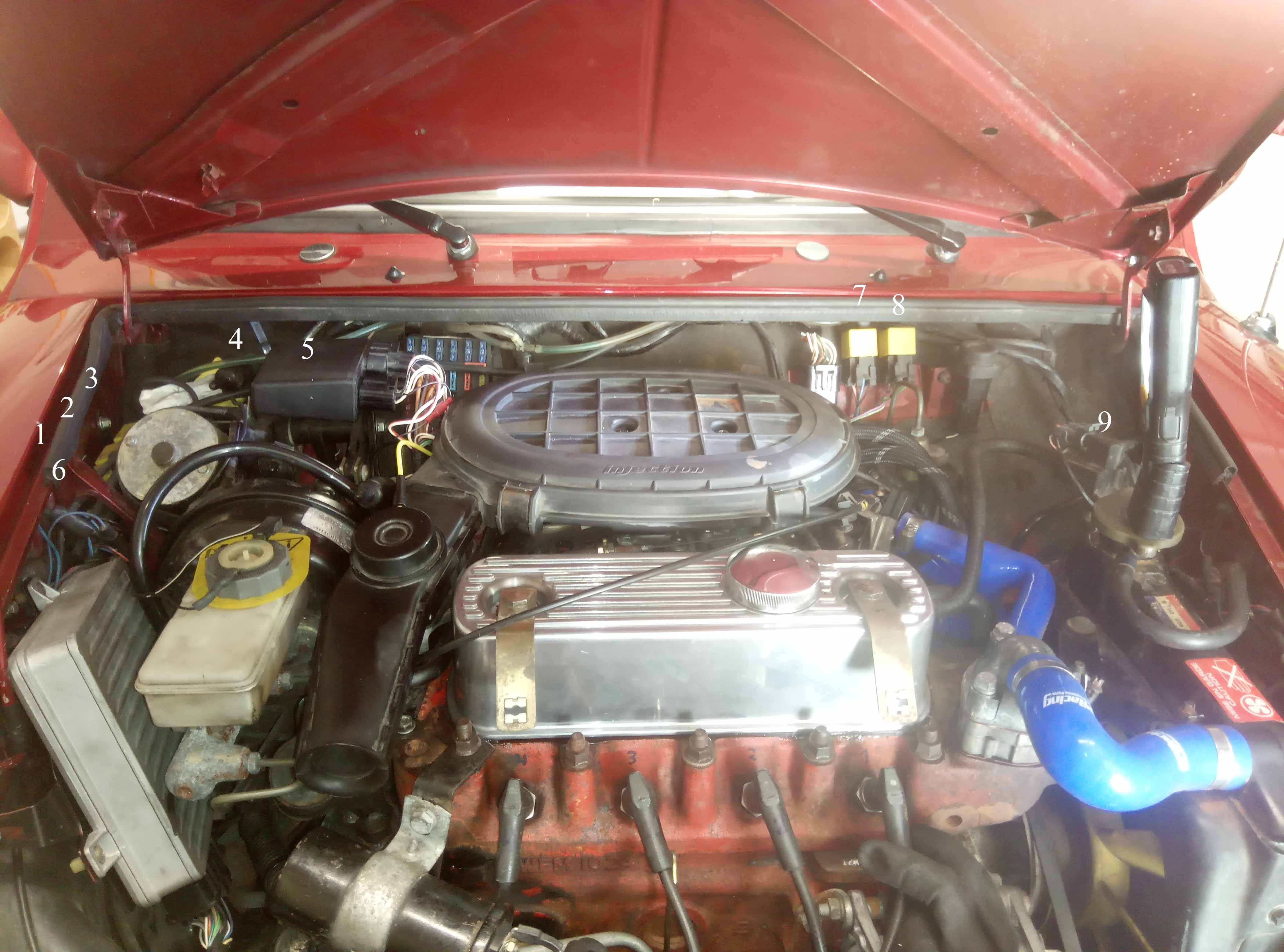

    ... so, bin ein Stück weiter, wieder dank Leopold Genthner, hilfreich ist natürlich das Mini_Repair_Maual_92_96 (Quelle: Mini-Scene Unterfranken), dort S. 468.
    Nr. 9 ist die Purge Valve Control, also Spül (luft)- Kontroll-Ventil, Nr. 8 ist das Zusatzlüfterrelais, es bleiben dann aber unbekannt Nr. 7,3,1. Vielleicht weiß jemand Näheres oder hat einen Literaturhinweis.

    Danke für den Hinweis, aber ist er nicht ein bisschen diffus? Wie war denn das Kerzenbild (alle gleich?)? Denkbar wäre ja auch, dass eine kerze einen intermittierenden Isolatorfehler hatte.
    Werde bei mir mal den Wärmewert ändern und gern auch NGK testen.

    Beste Minianer,
    habe nun etwa 10 Seiten des Suchergebnisses: Relais durchgesehen, aber keine Zuordnung der Relais im Motorraum (SPI 1995) gefunden. Daher hier ein Bild (bitte vergrößern) und die Anfrage, ob jemand die Zahlen 1-9 mit Leben füllen könnte.
    5 = Relaismodul
    4 = Ist nicht der Diagnosestecker (MEMS-Rosco und Mems-Diag läuft bei mir mit TTL - USB Umsetzung, ein großer Dank an Leopold Genthner)
    6 = Ist eine Stecksicherung
    Ich frage auch aus dem Grund, da die experimentelle Vorgehensweise (Relais abziehen und schauen, was nicht geht) nicht erfolgreich war. So wie ich abgezogen habe gingen Lichter und Blinker stets. Übrigens scheinen alle 5 Relais identisch zu sein (evtl. mehrere Kontakte?)

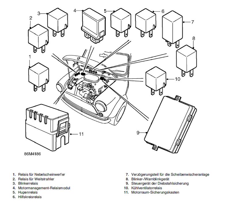

    Verglichen habe ich das Ganze mit S. 290/332 aus WErkstatthandbuch-K70.pdf (siehe folgendes Foto), aber auch da ließ sich keine Übereinstimmung herleiten.

    Ohjee niemals Bosch fahren. NGK BP6ES oder BPR6ES.
    Hallo Meister-Mini,
    der Beitrag ist ja schon von 2002, aber das Thema ZK wird sicher noch aktuell sein. Gibt es inhaltliche Informationen, warum nicht Bosch? Bei mir sind Bosch WR7 DC+ RUSSIA 717 +1 verbaut. Der Elektrodenanstand stimmt, aber das Kerzenbild gefällt mir nicht (siehe Bilder). Vielleicht mal eine kältere Kerze (6er?) versuchen. Motor wird moderat gefahren, Kerzenbild nicht aus Kurzstrecke. Gehe davon aus, dass Einspritzung und Lambda-Sonde ok sind.
