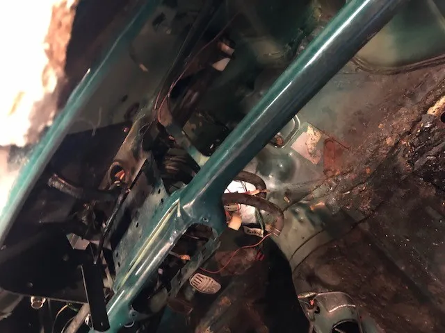

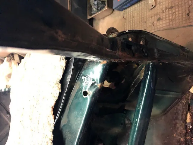

    Sind die zwei Knicke im oberen Armaturenbrettquerträger? Im Bereich der etwa 10mm großen Löcher?
    Dann sind die normal. Die hat man in Fabrik eingeknickt, damit man besser (oder überhaupt) an die Bolzen der Armaturenbrettverkleidung kommt.
    It's british.
    Grüße aus Mainz
    René
    Hallo zusammen, so vom Rechner aus geht es hoffentlich mit den Bildern... Auch wenn es british ist sehen die für mich eigentlich nicht Original aus....
    Spaltmaß der Tür, Kotflügel und Windleitblech sehen allerdings "unverdächtig" aus.
    Danke Euch und viele Grüße
    Jörg

    Hallo zusammen, bin gerade dabei mit meinem Sohn seinen ersten Mini aufzubauen. Ist ein 1300, Bj. 91, natürlich mit Rost etc.
    Haben das Auto schon weitestgehend zerlegt und die wohl üblichen Rostnester gefunden.
    Nach Ausbau des Armaturenbretts tauchten aber zwei kleine Knicke in den Armaturenbrettträgern zwischen den A Säulen auf:-(
    Unfall vorne links...? Keine Ahnung, sonst sieht eigentlich nichts krumm aus.
    Kann man mit „Hausmitteln“ messen ob er krumm ist? Wenn ja, welche Bezugspunkte wären sinnvoll?
    Vielen Dank und viele Grüße
    Jörg
