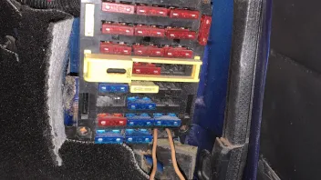

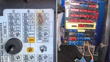

    nachdem wir ein schönes Jahr ohne größere reparaturen hatten, ist mir Heute im sicherungskasten Innen ein Kabel verschmort, ohne dass die 20 Ampere Sicherung auf belegungsplatz 9a durchgebrannt ist. :shit:
    Seltsam ist, dass auf dieser Stelle laut Plan eigentlich keine Sicherung steckt, aber eben doch eine (scheinbar nachträglich) angeklemmt wurde mit einem braunen Kabel und einem sicherungshalter. ( Fotos anbei)
    Hat jemand eine Idee welcher Verbraucher da dran hängen könnte? Alles schien ordnungsgemäß zu funktionieren und ich bin sehr ratlos wo ich anfangen soll zu suchen.... 😞

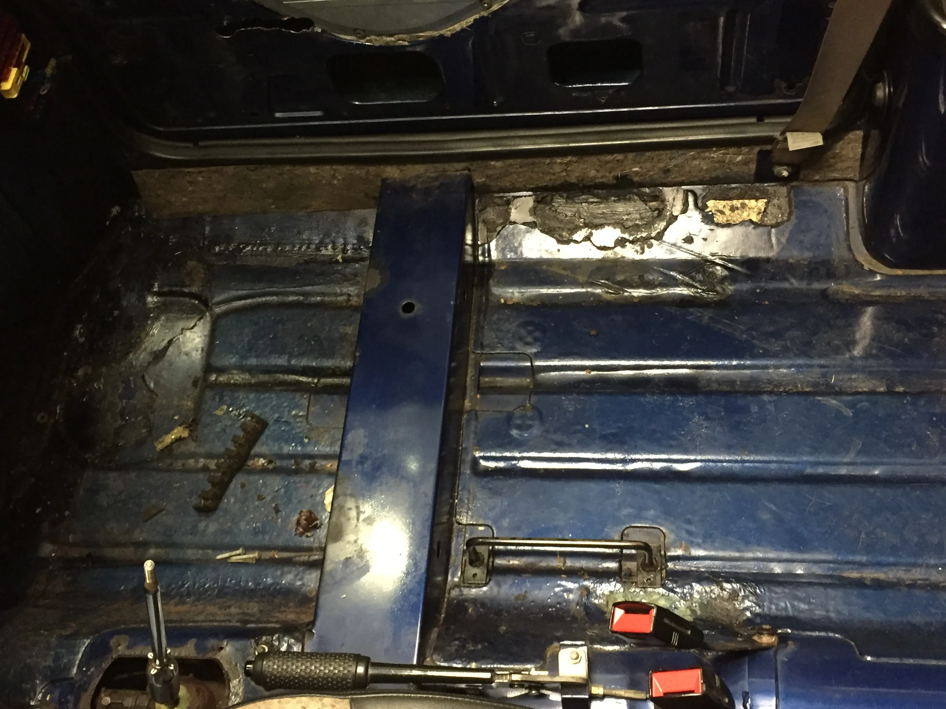

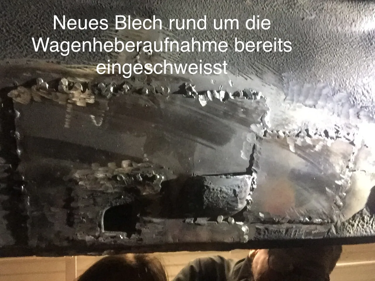

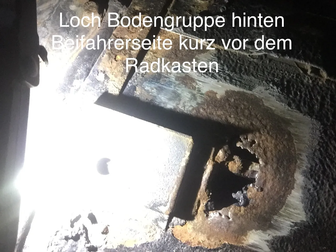

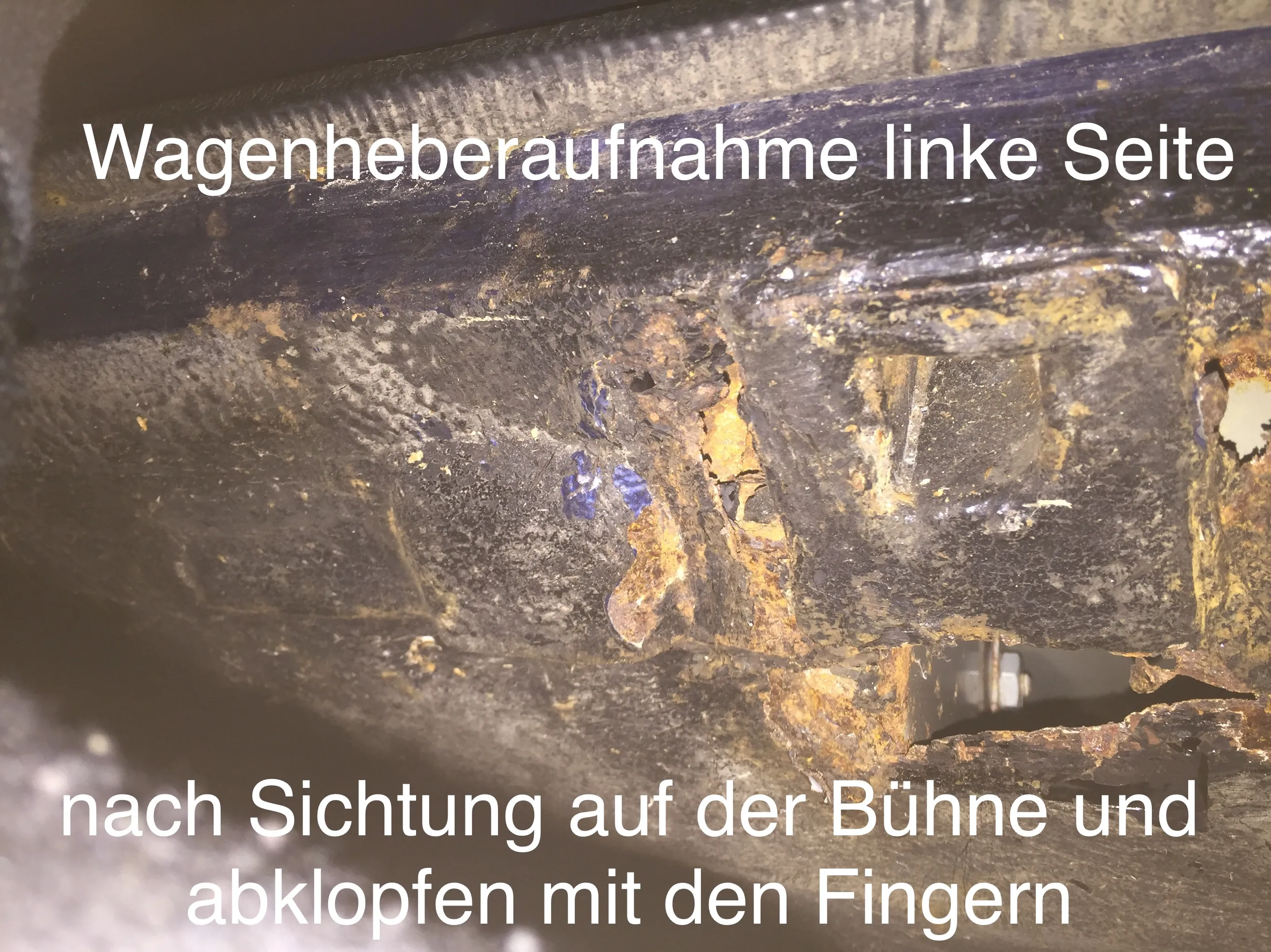

    Wir haben jetzt den Schweizer Käse mal unter die Lupe genommen und es wimmelt nur so von Löchern :kotz: ... und das obwohl gerade frischer tüv drauf ist, sieht die bodengruppe wirklich mieserabel aus! Wollten ursprünglich erst in 2 Jahren komplett restaurieren, aber wir müssen jetzt schon was tun, sonst löst die Karosse sich in Wohlgefallen auf. Da stellt sich dann immer die Frage wie am besten... wir haben uns erstmal nur für das reparieren mit vernünftigen Blechen entschieden....
    Hier mal ein paar Eindrücke .... aber ihr kennt das Drama vermutlich selbst ... :crying:
    Und Das sind nur 4 von 11 Löchern :rotfl: :mad:
    Die Frage ist nun, wie konservieren wir die neuen Bleche an der bodengruppe rund um die Schweller und Radkästen. Haben Fluid Film und Sanders hier stehen für den letzten Schritt. Aber was empfehlt ihr für das abdichten der Schweißnähte und der neuen Bleche? Wir haben überlegt mit z.B. Branths Mennige Rostschutzfarbe erstmal drüber zu gehen als Grundierung. TARS, wo ist der Unterschied zum Korrux von branths ? Hattest das ja oben empfohlen..... Sollte man das Blech dann noch lackieren oder reicht dann vielleicht auch direkt der unterbodenwachs und danach noch Sanders oder Fluid Film ? Macht es Sinn in die Falzen fluidfilm einzugeben und danach erst abzudichten? Oder provoziere ich damit noch mehr Rost wenn ich das verschließe?
    Wollen erstmal den Wagen wieder auf die Straße bringen und schauen ob und wie der sich hält. Freu mich also über jede positive Erfahrung mit Anleitung dazu :starry_eyed:
