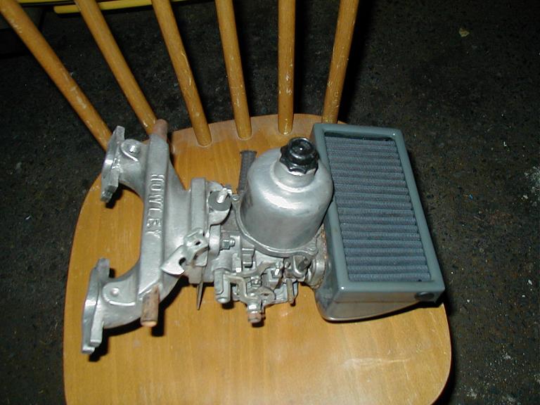

    Ob der HIF44 eine gute Wahl ist.........
    Besser wäre den HS4 zu belassen, solange das Portemonaie eine 2xHS2 noch nicht haben möchte.
    Die 2-fach HS2 wäre dann die konzeptionell richtige Lösung, da auch wieder zum Charakter des Motors gehörig/passend.

    Das mit dem Hif44 hab ich nach einigem Durchforsten der Themen schon gelesen, nach dem Motto "Putzen, und ab in die Vitrine" !
    Da ich keine Vitrine habe, das ganze Verkauft und als Anzahlung für die Doppel HS2 !
    Im Nachbarort ist jemand der die Komplette Doppel HS2 Anlage hat incl. Luftfilter, da überleg ich dann noch ein Wenig................

    Zum Einfahren werd ich den HS4 nehmen mit ner Gußbrücke, danach eine angepasste Howley mit HIF44 und K+N Airbox !
