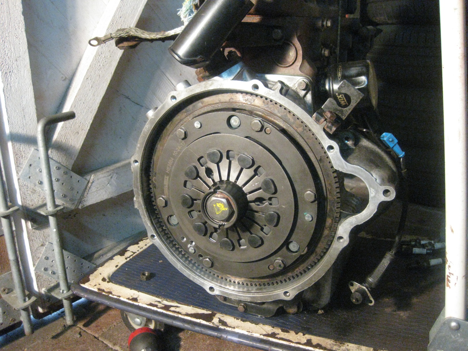

Bereits im Januar habe ich an meinem 97'er MPI die Kupplung getauscht. Recht bequem am ausgebauten Motor. Schon damals hatte ich ein mulmiges Gefühl, weil man die Kupplung erst dann vernünftig testen kann, wenn der ganze Wagen wieder zusammengesteckt ist. Im Oktober war dann das allermeiste drin und zumindest beim Schieben trennte und schloss die Kupplung.
Nun die Ernüchterung, der Motor läuft aber die Kupplung trennt unvollständig. Die Vorwärtsgänge knacken deutlich nur beim Einlegen, der Rückwärtsgang aber versucht das Zahnrad abzudrehen. Es knirscht übel. Zuerst versuchte ich den Teileweitwurf, ich habe den Geberzylinder, den Nehmer und die Schubstange am Nehmer erneuert. Dann das Ganze mit einem Bremsenentlüfter entlüftet. Unverändert. Ich habe auch geprüft, dass das Pedal nicht am Boden aufliegt. Auch alles frei.
Also rückt die Kupplung in den Fokus. Ich habe in Buchholz einen neuen Automaten bestellt und nach Anleitung verbaut.
Mir war jedoch aufgefallen, dass die Federn der neuen Druckplatte deutlich weniger hochstanden.
Fange ich also vorne an,Wie weit muss das Druckstück in die Glocke eintauchen um die Kupplung zu trennen? Bei mir sind es weniger, als die genannten 6,5 Milimeter, eher 5 bis 5,5 mm. Reicht das?

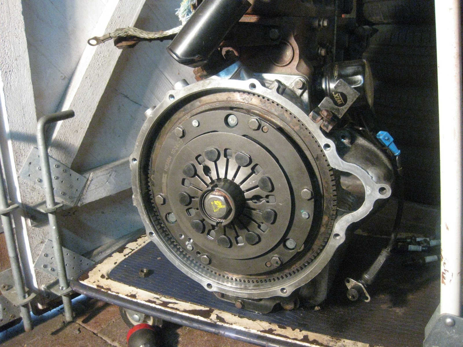

Die Wegfahrsperre lässt sich ausschalten, der Anlasser dreht kraftvoll, der Zündfunke kommt und an den Leitungen (orange u. grün) liegt Kraftstoff druckvoll an. Der Sprit erreicht jedoch die Brennräume nicht, die Kerzen bleiben trocken.Nachdem ich nun viele Flüche über das exotische Diagnosesystem gelesen habe schwant mir nichts Gutes. Dann war die Rede von einer um 180 Grad verdrehten Schwungscheibe. Meine Kupplung habe ich erneuert - Oje - und diese nach Handbuch wieder zusammengesetzt. Da war kein Hinweis auf eine mögliche falsche Einbaulage, wurde keine Markierung oder dergleichen angesprochen. Nun bin ich natürlich verunsichert, Was hat es damit auf sich? Und, wie erkennt man eine solche "falsche" Lage, kann man es auf einem Foto der Kupplung - ich habe unzählige Fotos gemacht - erkennen?

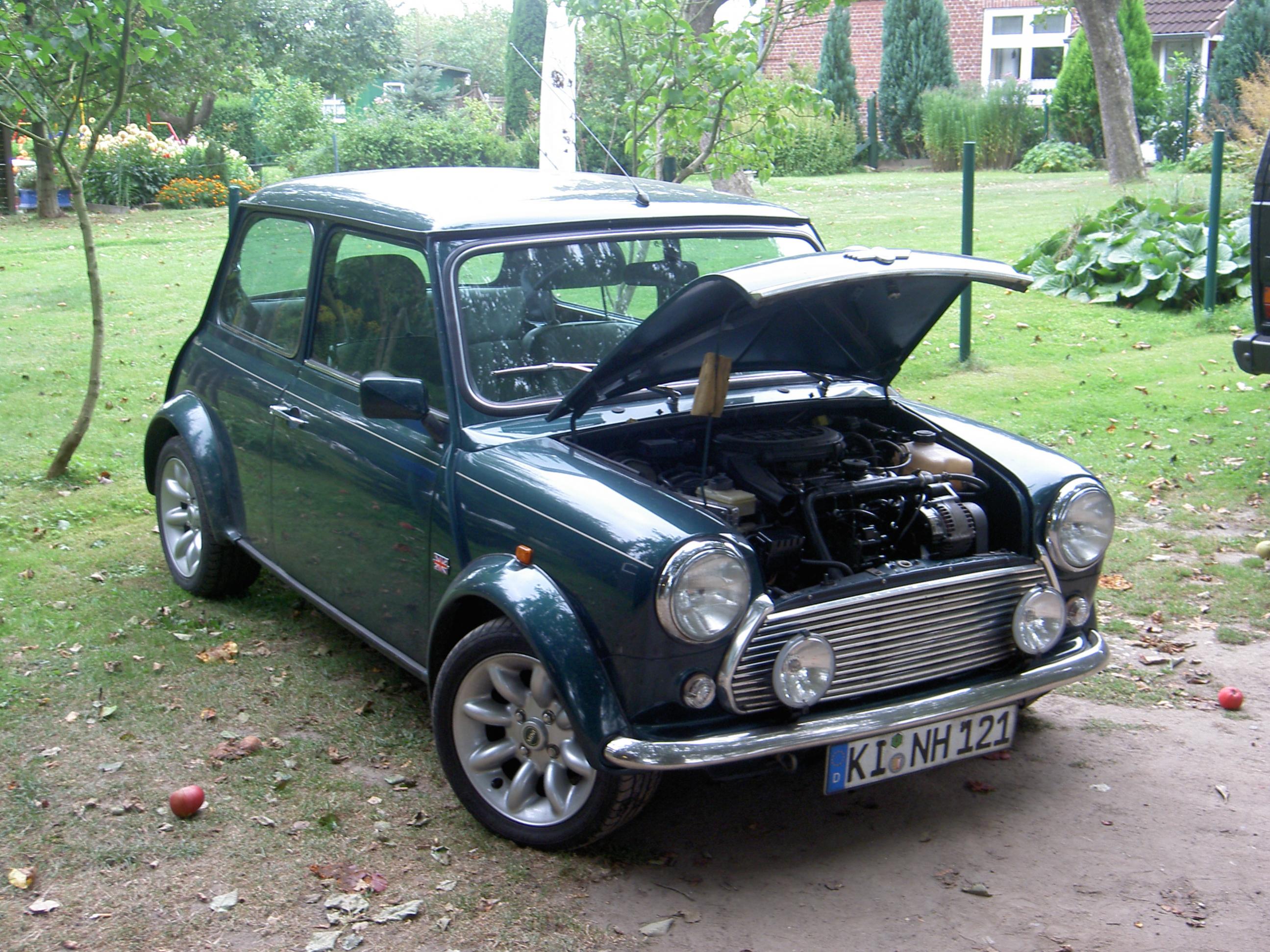

Es mag aber auch daran liegen, dass meine automobile Leidenschaft recht breit gefächert ist und so kann man mich auch in anderen Foren finden. Aber zurück zum Mini. Mein MPI, aussen Blaugrün (6004), innen porcelain green, wurde 1997 neu gekauft und in den folgenden 12 Jahren als Winterauto meiner Frau genutzt, besser missbraucht. Ja, es tut mir ja auch leid.So brachte der anstehende HU Termin 2010 wenig erstaunliches zu Tage. Mein großer Holzgriff-Schraubendreher fand eigentlich nirgendwo gesundes Blech. Jeder Stich ein morsches "Knirsch". Scheibenrahmen, Kotflügel, Frontmaske, Unterboden samt der Aufnahmen für die Hilfsrahmen, bla, bla, bla. Ihr wisst was noch alles.
Aber es gibt ein "happy-end". Ich bin zwar Autodidakt, aber doch recht begabt am 13er bzw dem Halbzöller und so ist er nun wieder ganz und darf sich auf ein zweites Leben als Nicht-Winterauto freuen. (Zumindest, wenn ich bald passende Reifen finde.)
