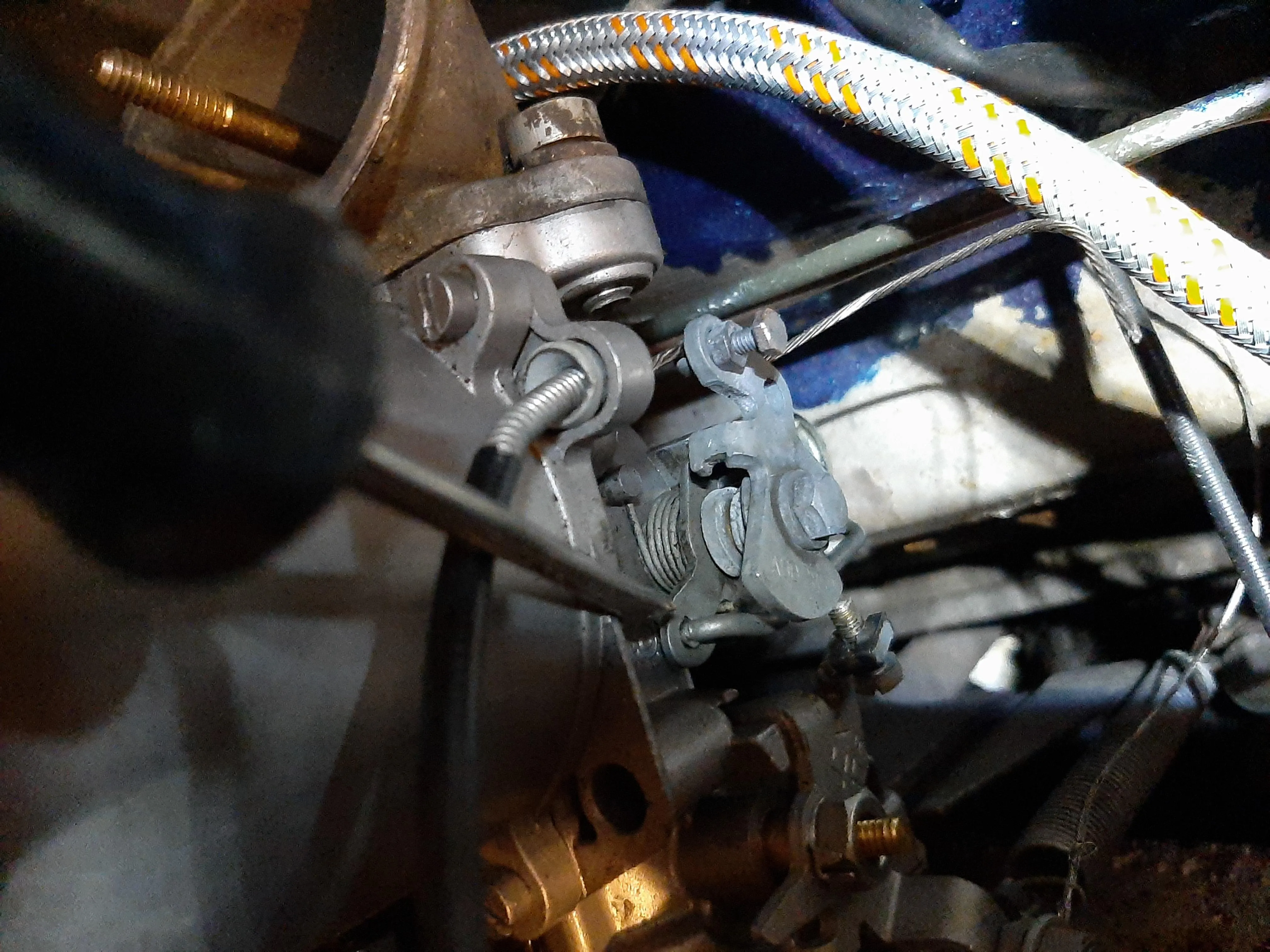

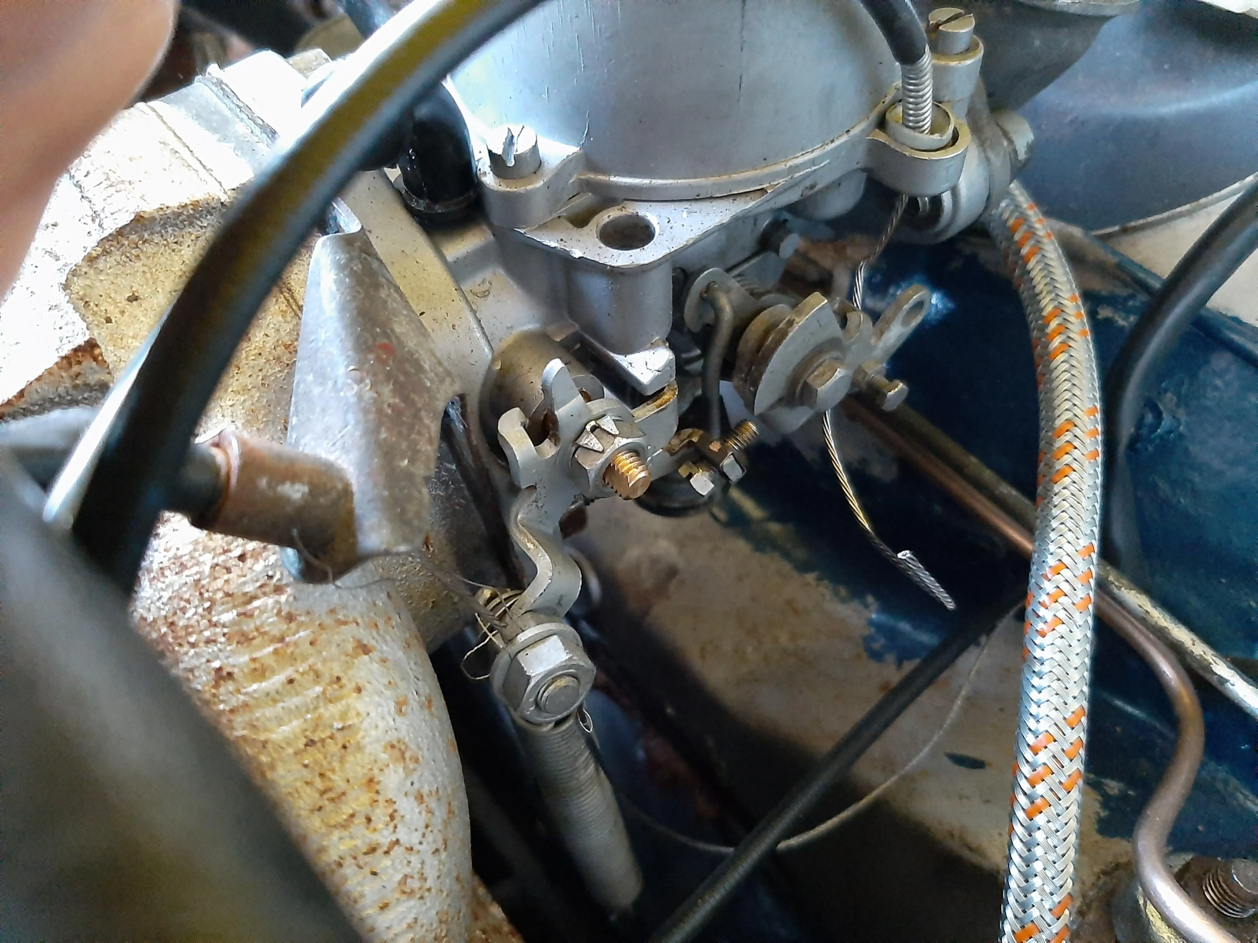

Die Befestigung des Chokezuges ist falsch, so bekommst du ihn nicht weit genug gezogen.
Er muss neben dem Gaszug in Richtung Verstellung laufen, bei dem Umlenkhebel.
GrußIch stehe gerade auf dem Schlauch. Der Gaszug hängt doch an der Drosselklappe. Meinst du ich soll den Choke am unteren Loch befestigen?
Bei meinem Vergaser habe ich das Problem, dass sich die Verstellung der Nadel nicht mit verstellt, wenn ich den Choke ziehe. Beim Kaltstart, muss ich jedes mal den Bügel (Der Bügel auf den ich mit der Schraubenzieherspitze zeige) von Hand runter drücken um die Nadelführung nach unten zu bewegen. Weiß jemand was da falsch läuft?
