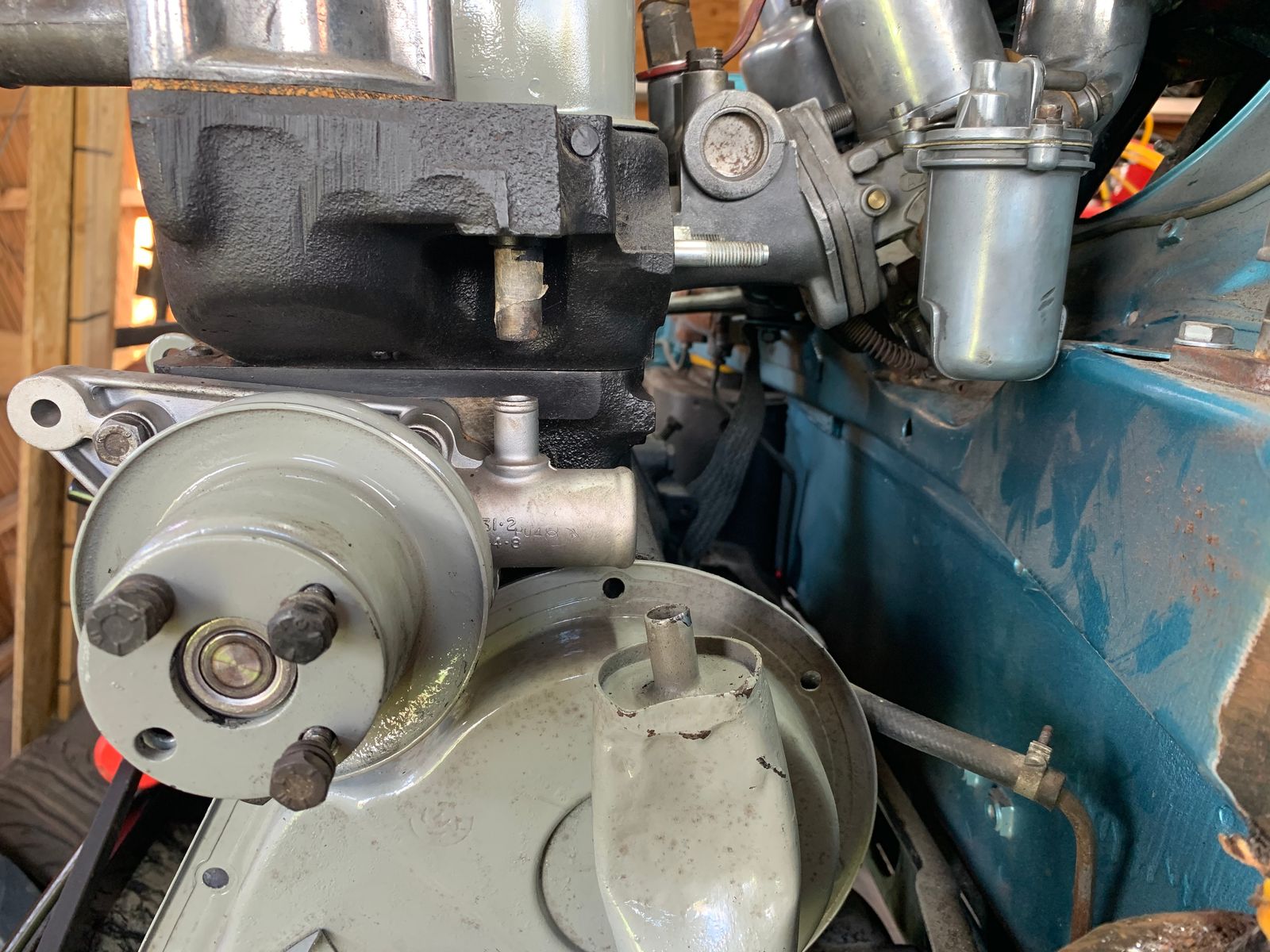

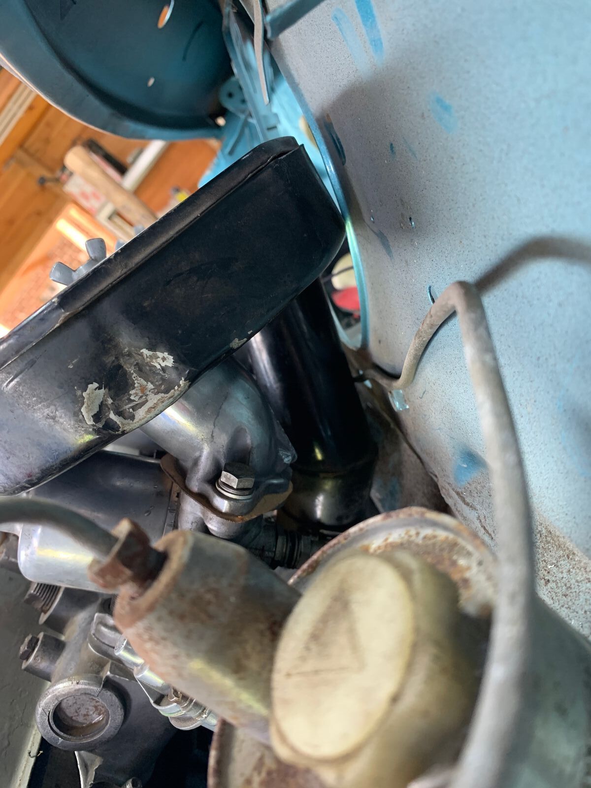

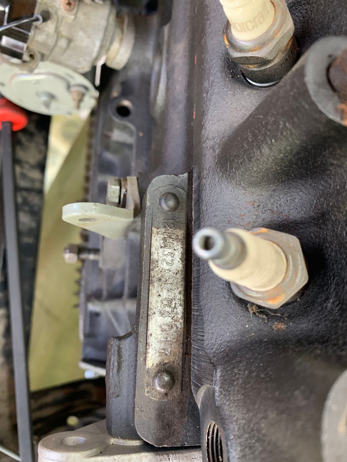

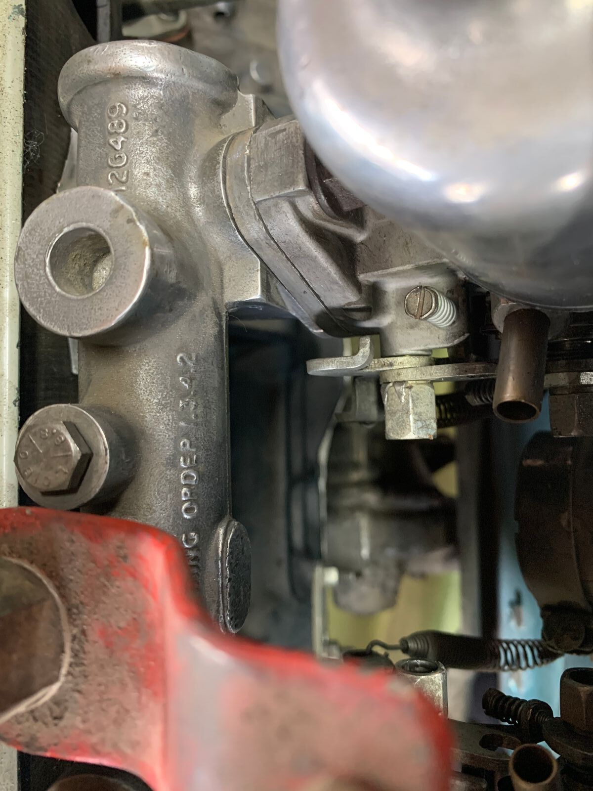

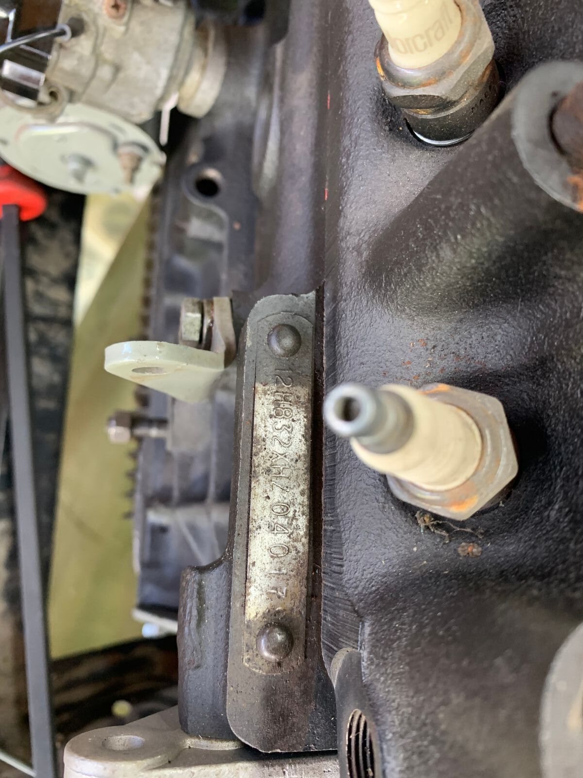

Moin
Da bei meinem aktuellen Projekt nur ein 1000er Motor dabei war, hatte ich mir einen 1300er 12H832 Motor vom Innocenti DeTomaso besorgt.
Jetzt hatte ich den Spaßeshalber mal in den Motorraum gestellt, um zu gucken, welche Löcher in der Spritzwand weg können, wo ich mit Gaszug lang gehe und und und.
Dabei ist mir aufgefallen, dass mit den originalen 2fach HS2 Vergasern weder Platz zur Spritzwand ist, noch zum Bremszylinder.
Brauche ich eine andere Ansaugbrücke oder liegt das Problem irgendwo anders? Dachte eigentlich dass das nahezu PnP passt.
Ich hoffe man erkennt das auf den Bildern.
