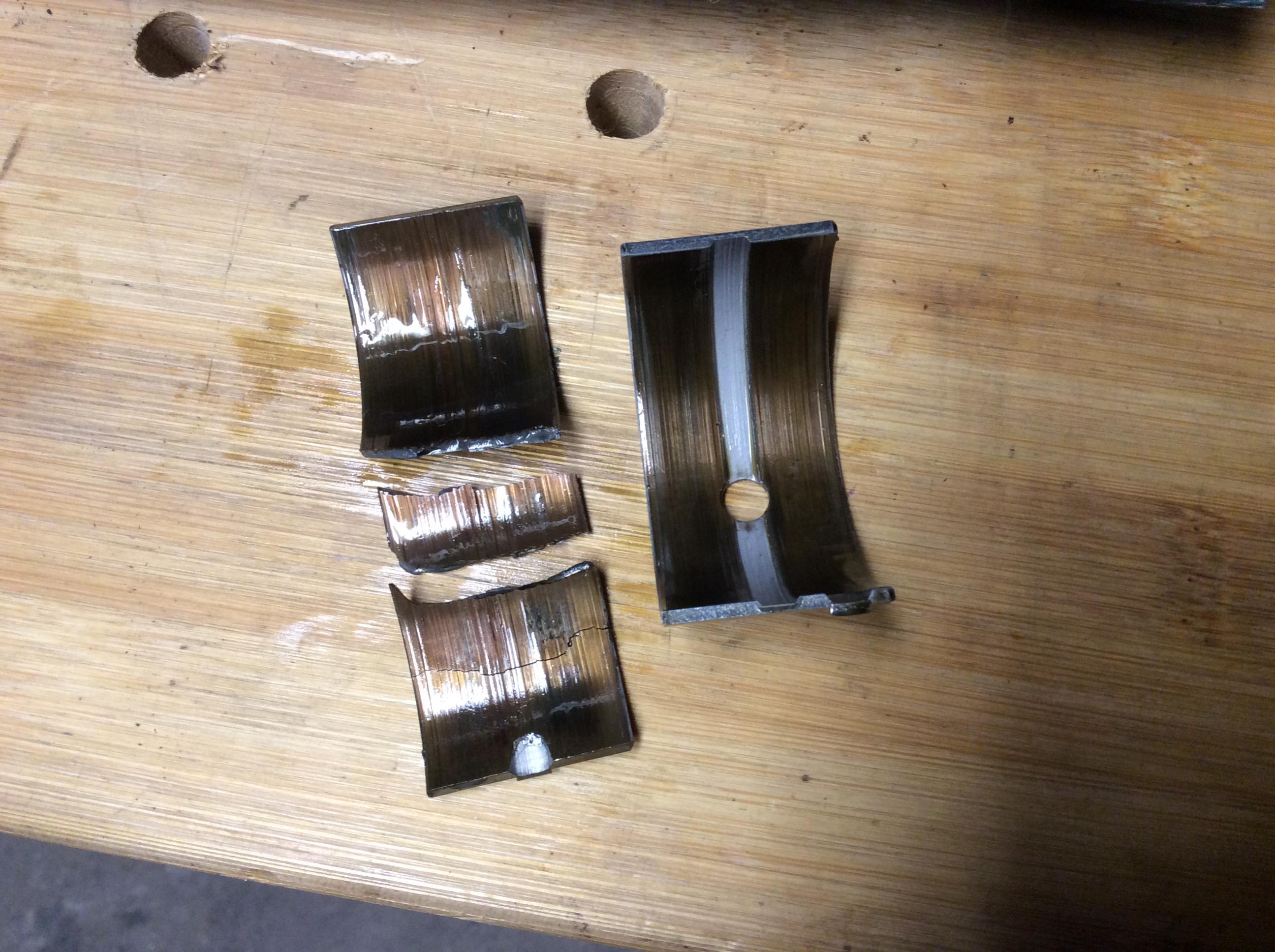

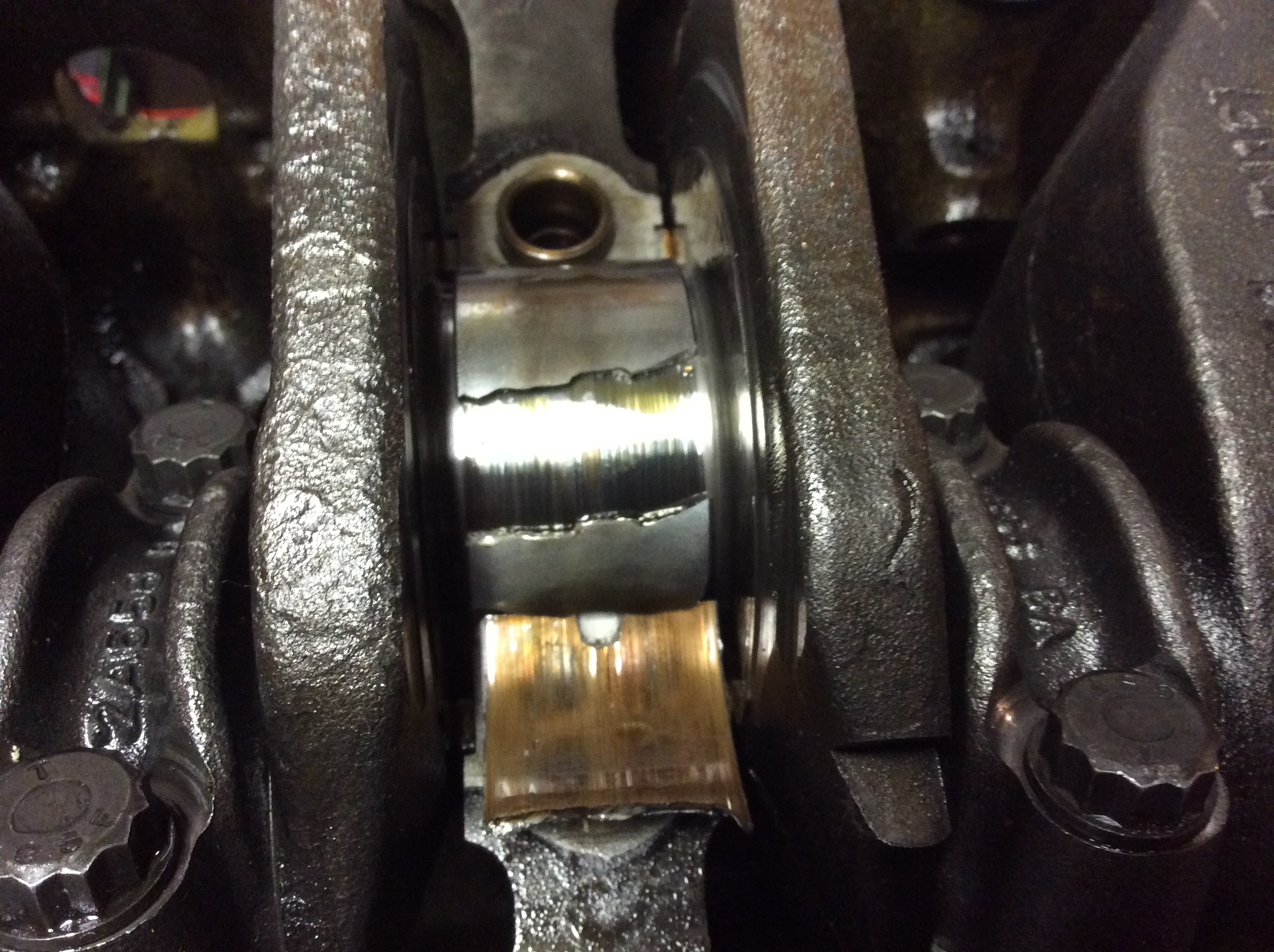

Ist auch bei den anderen beiden Hauptlagern die Ölbohrung versetzt?
Gruß, Diddi
Nein - nur bei dem Lager hin zur Kupplung
Gruß, Diddi
Langes Ansaugrohr verbaut ??
Nein - das Ölansaugrohr ist noch das originale seitliche.
Ich meine natürlich kupplungsseitig nicht kurbelwellenseitig
ich zerlege gerade einen 998er A+-Motor als Winterprojekt. Der Motor hat eine HS2-Doppelvergaseranlage, K&N, LCB, Kent MD256, Minimania BP3-Kopf. Mir war beim Kauf bekannt, dass ich den Motor neu aufbauen muss, er war zwar wenig gefahren aber defekt.
Nun bin ich auf einen kapitalen Hauptlagerschaden gestossen - da ich nicht den gleichen Fehler wie mein Vorgänger machen möchte, würde mich interessieren, was zu diesem zerbröselten mittleren Hauptlager führen kann?
Weiterhin ist das Lager kurbelwellenseitig ebenfalls in Mitleidenschaft gezogen, die Ölbohrungen fluchten hier nicht.
Das Lager hin zum Nockenwellenantrieb scheint okay zu sein.
Vielen Dank für Eure Hilfe
