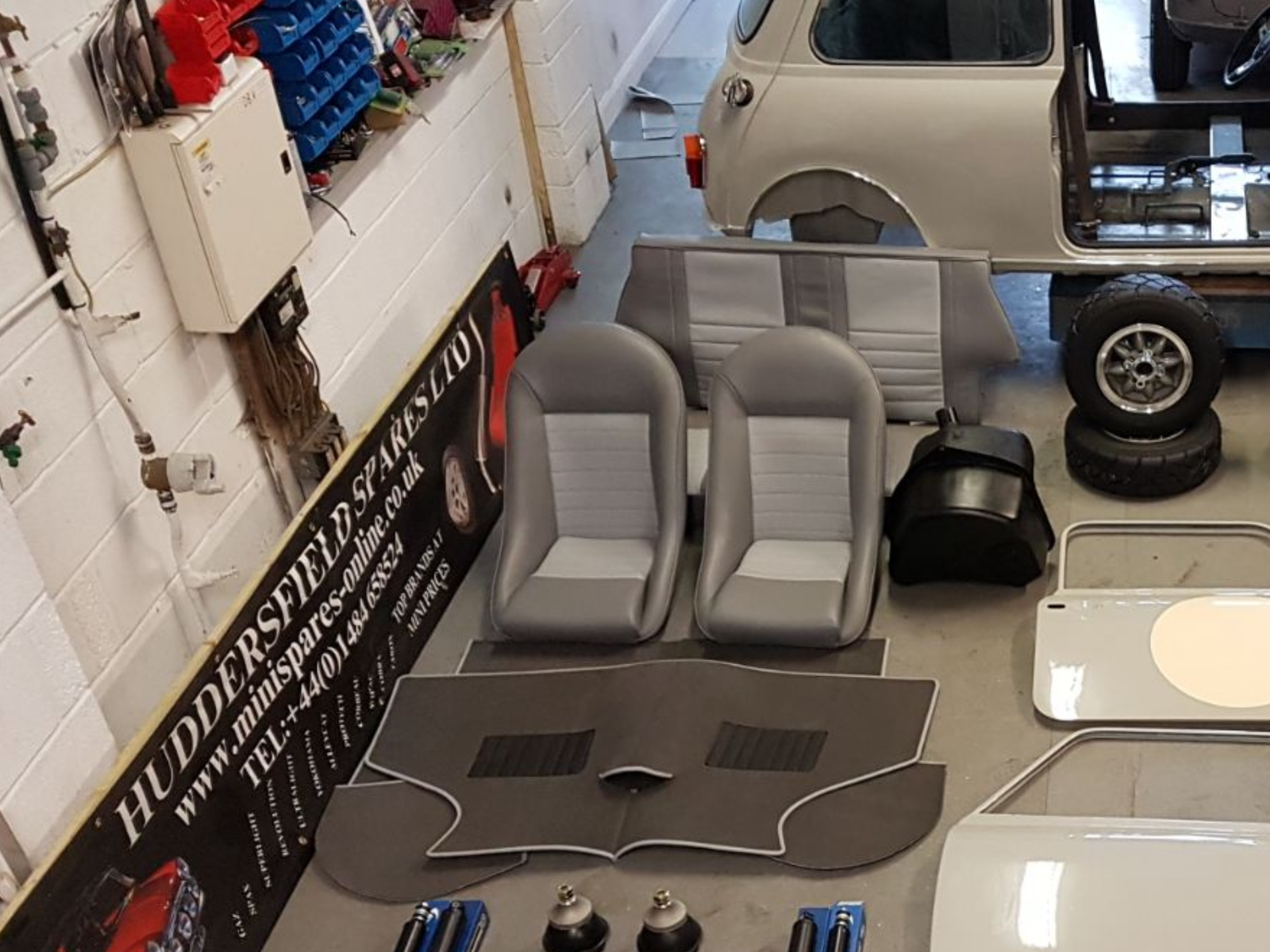

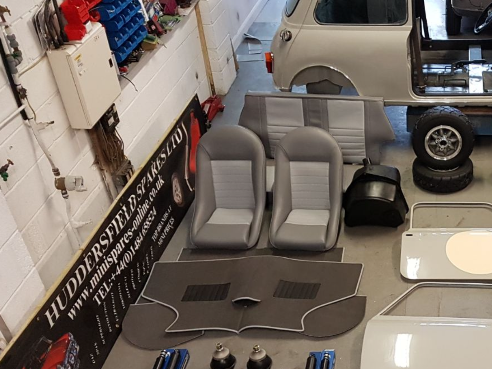

ich verkaufe zwei neuwertige original Cobra classic retro Schalensitze in grau ohne Sitzschienen.
Aufnahme von Sitzschienen durch 4x M8-Schrauben von unten.
Werden aktuell im Netz neu für Euro 489,00 angeboten.
Meine Preisvorstellung: 250 Euro inkl. Versand deutschlandweit

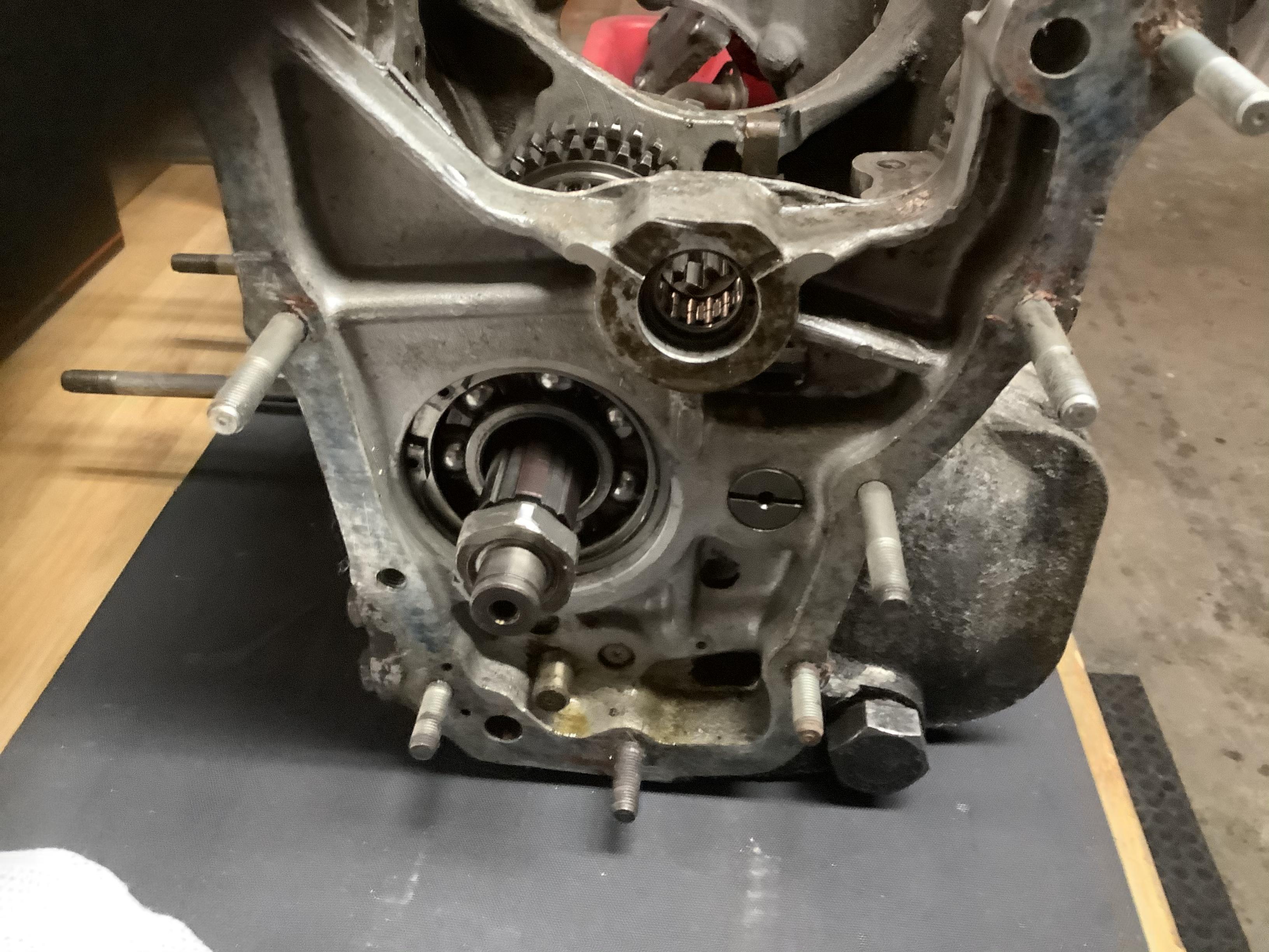

Ölsaugrohr wir wann eingebaut? Das kann man nur montieren wenn das Vorgelege ausgebaut ist bzw. setzt man das Ölsaugrohr zusammen mit dem Vorgelege in das Gehäuse.QUOTE]
Hallo Faxe,
das Ölsaugrohr lässt sich ohne Ausbau der Vorgelegewelle montieren/demontiern- war mir auch neu, aber es geht, da ich es selbst abgeschraubt habe.
Viele Grüße
sdenne

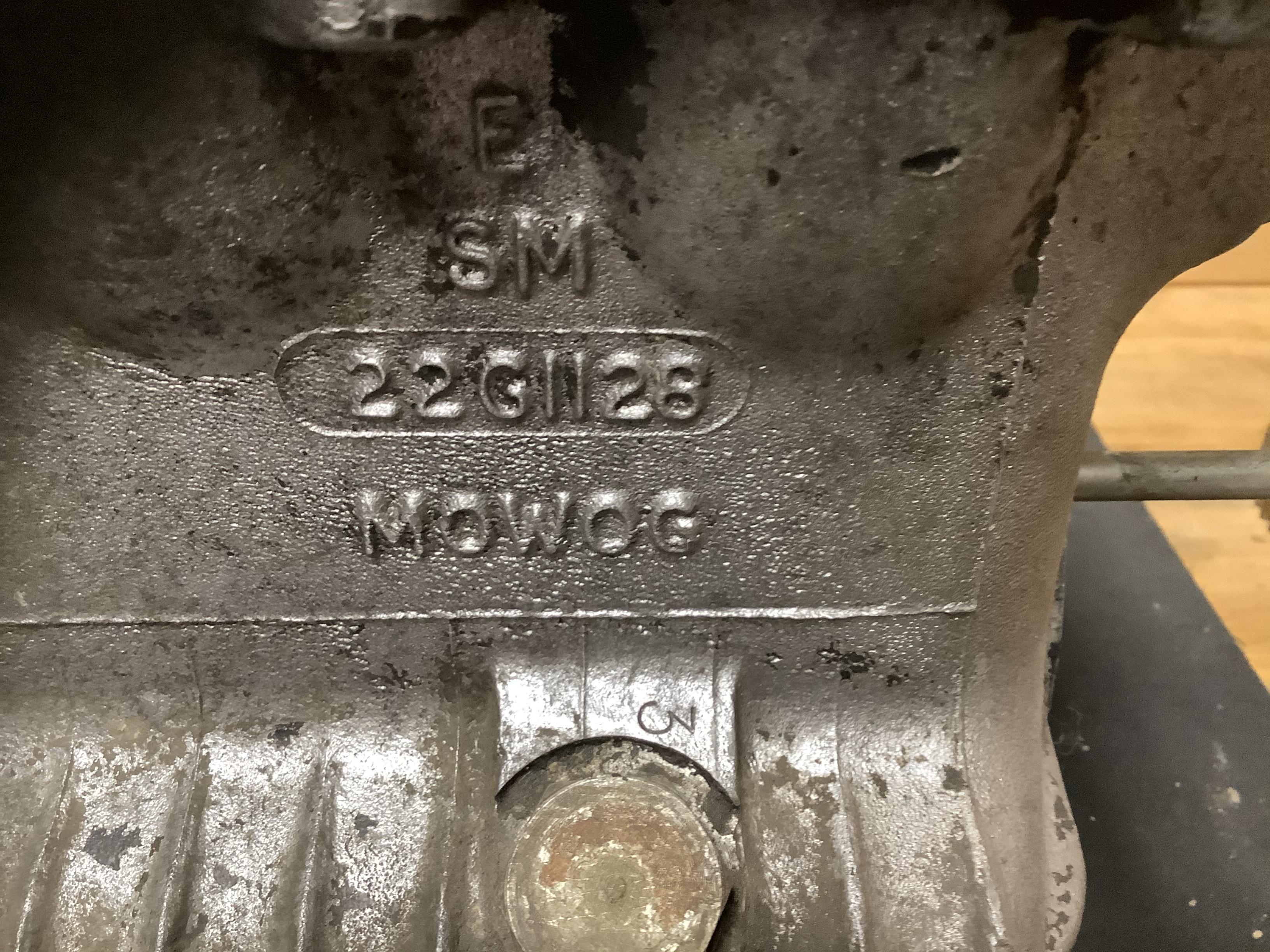

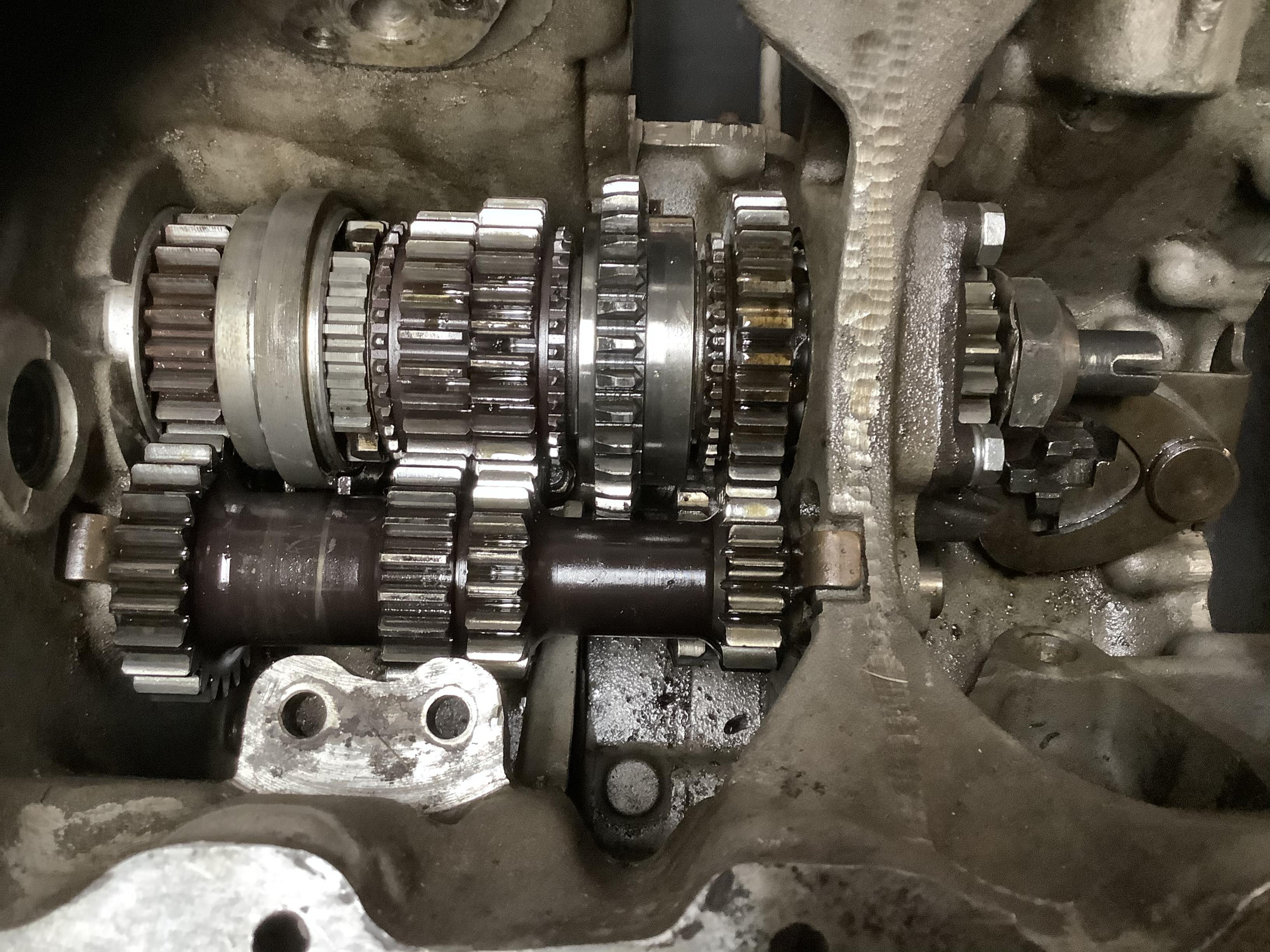

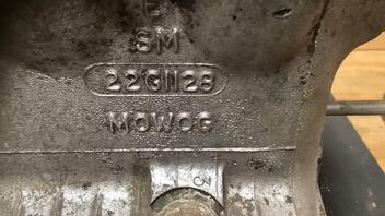

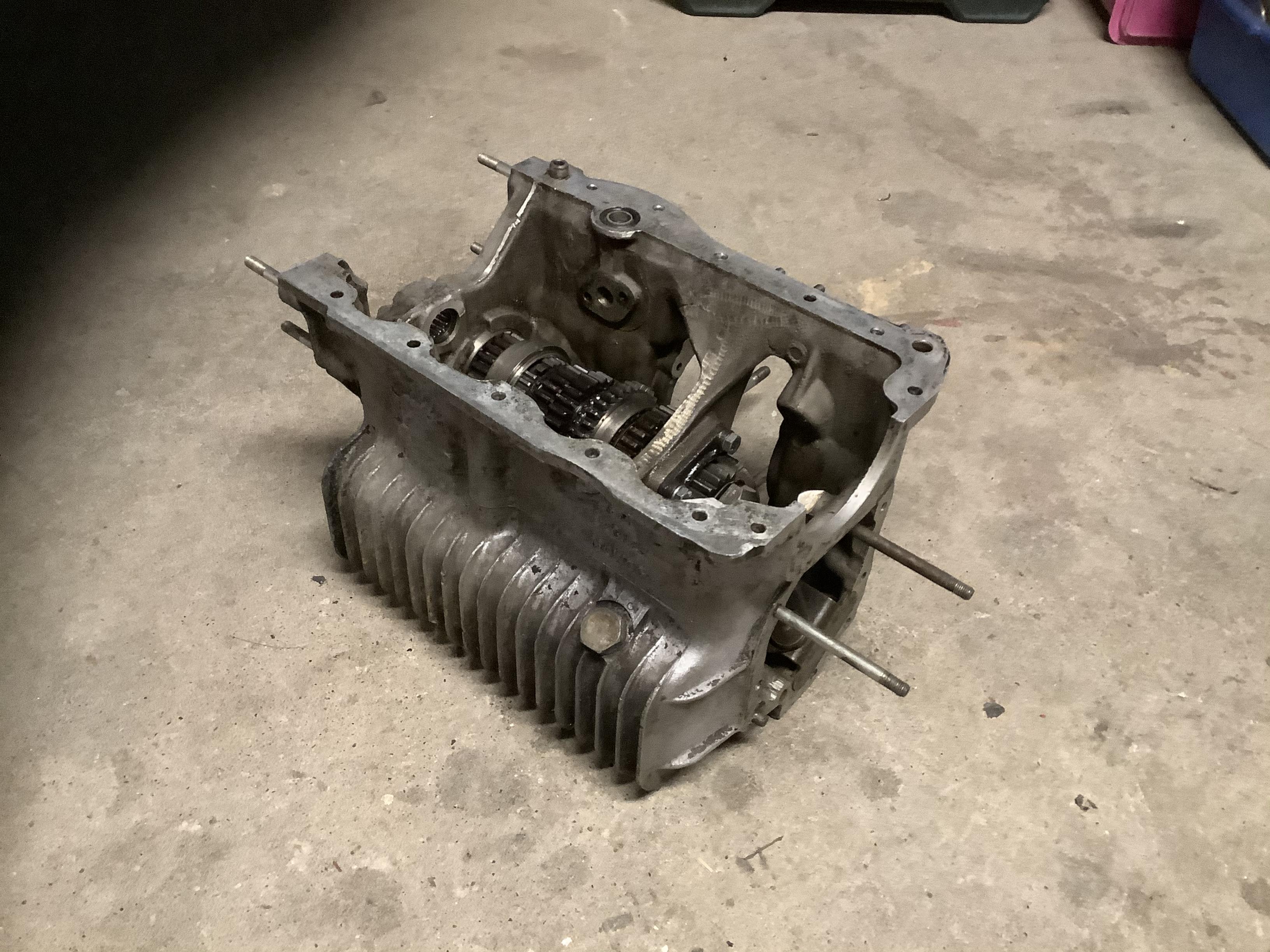

ich habe beim Kauf meines Mini Cooper S 1071 neben einigen weiteren Ersatzteilen
ein geradverzahntes Getriebe als Ersatzteil bekommen.
Die Bezeichnung ist SM 22GII28 MOWOG, siehe Fotos.
Ein Kollege möchte gerne das Getriebe kaufen, allerdings habe ich keinerlei Preisvorstellung - vielleicht kann jemand was zum Wert eines solchen Getriebes sagen oder mir eventuell auch ein Angebot machen.
Viele Grüße

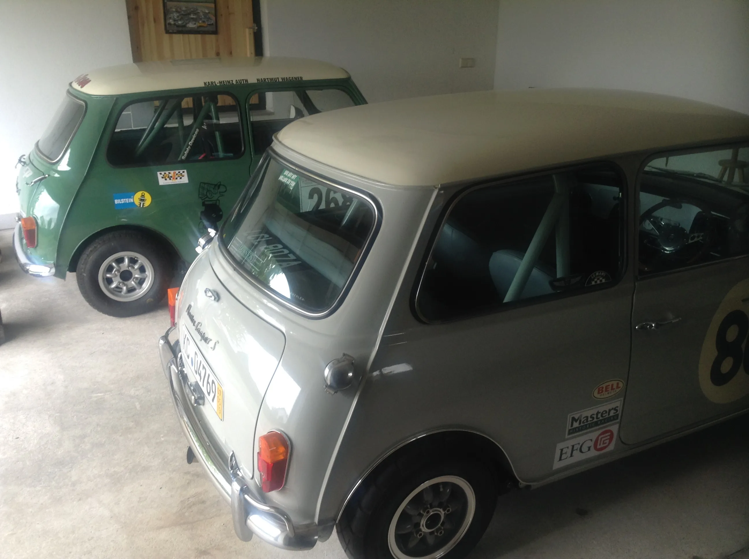

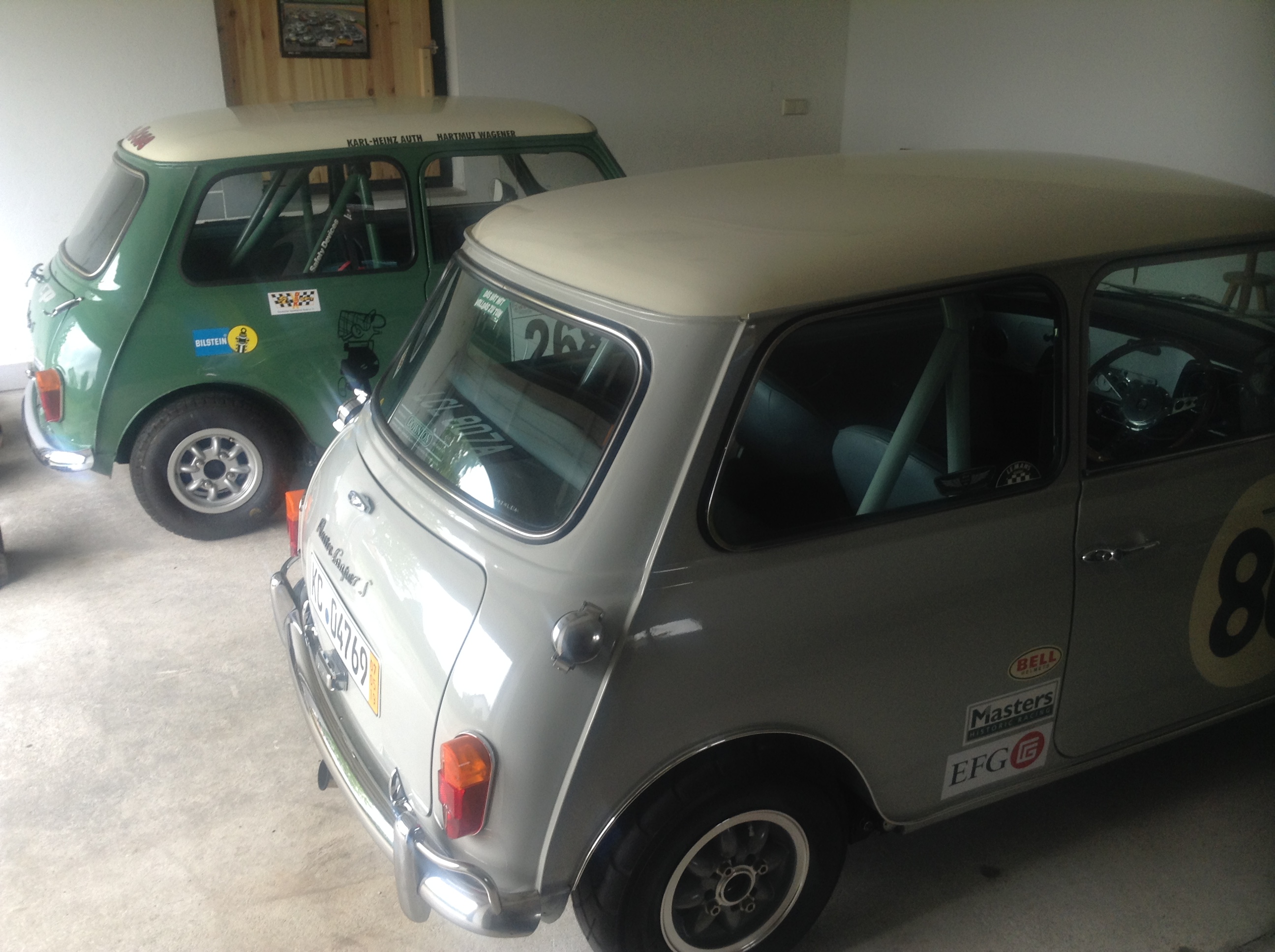

[quote='Andreas Hohls','RE: Umbau 1071er mit anderer Kurbelwelle auf 1300er möglich?']Wie schaut es denn mit der Größe der Heckscheibe aus und dem Bereich oberhalb der hinteren Ausstell- oder starren Fenstern ?
Hallo Herr Hohls,
ist auf jeden Fall die kleine Heckscheibe, habe den direkten Vergleich in der Garage. Was ist bei dem Bereich oberhalb der hinteren Fenster zu beachten?
Viele Grüße
Hallo Herr Hohls,
vielen Dank für den Einwurf - meines Wissens hatte der 1071er Cooper S im oberen Karosseriebereich keine technischen Unterschiede zum Standard MK1. Im direkten Vergleich zu meinem 89er ist das Dach anders ausgestaltet, hat eine geschlossene umlaufende Regenrinne mit jeweils einem Schlitz an den 4 Ecken und an den Seitenteilen eine völlig andere Form. Gibt es Ihrerseits noch einen Hinweis zur Identifizierung eines originalen Dachs?
Viele Grüße
sdenne
