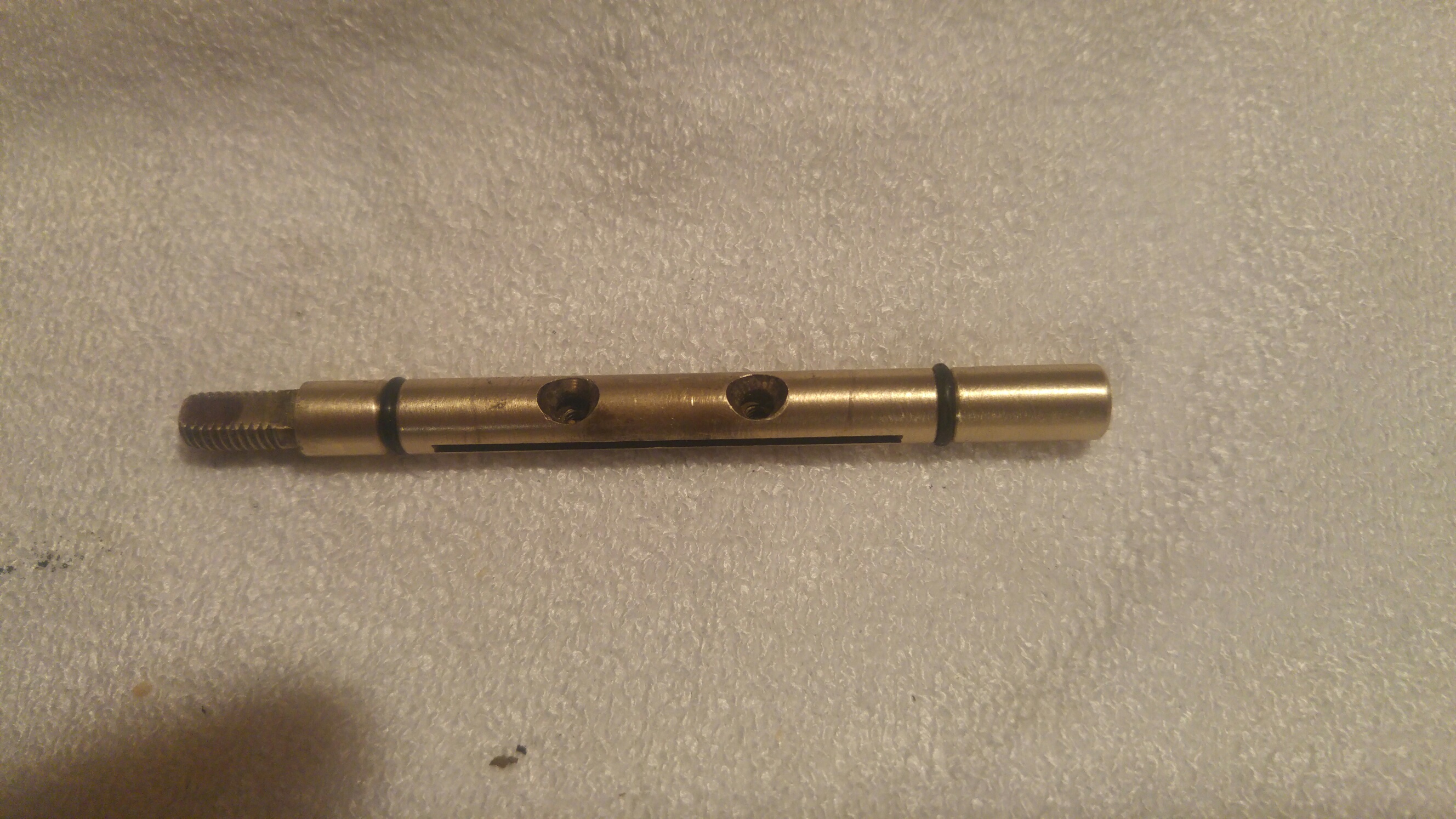

nachdem mein HS4 an der Drosselklappenwelle deutliches radiales Spiel hatte, habe ich es zunächst mit einer neuen Welle versucht. Das hat nur eine geringe Verbesserung gebracht. Für das Einsetzen und Reiben neuer Büchsen bin ich nicht ausgestattet, eine stärkere Welle (+0,01) ist mir im Vergleich zu den Kosten eines guten gebrauchten Vergasers zu hoch.
Da dachte ich mir, wenn schon beinahe Schrott, dann kann man auch mal den Tipp probieren, den ich hier irgendwo mal gelesen habe.
Hier das Resultat:
Augenscheinlich funktionierts. Kein Spiel mehr, Drehmoment zum Bewegen noch gut im Rahmen und ein Test mit Bremsenreiniger bestätigt den Eindruck.
Mal sehen, wie lange das gut geht.
Irgendwelche Erfahrungen dazu, auf was ich mich gefasst machen muss?
In jedem Falle musste ich noch die Nadel ändern - die alte war schon zu sehr auf Falschluft ausgerichtet...
