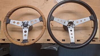

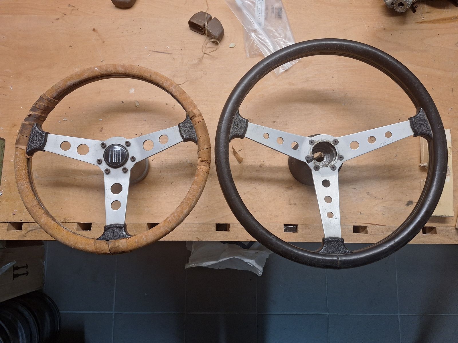

    Das kleine Hellebore mit den 2 Löchern hat 33cm Durchmesser. Ich habe hier eines liegen mit Fiat-Hupenknopf, wurde also womöglich anderweitig verbaut.
