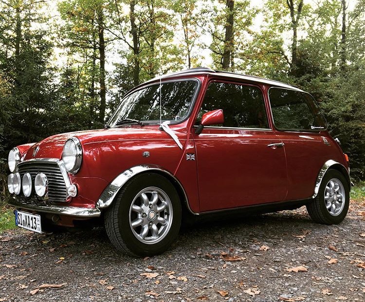

Hey,
Ich bin noch recht neu hier, unser Mini ist seit gestern da und schon das erste "Problem". Er drückt am Kühlerdeckel Kühlwasser raus. Als ob zu hoher Druck im Kreislsuf herrscht und der Deckel öffnet?
Kühler kam vor einem Jahr neu inkl Schläuche, Thermostat, etc.. viele km sind seitdem nicht vergangen - max 500. Meine Gedanken nun: evtl falsches Thermostat drin? Falscher Deckel? Zu viel Kühlwasser? Nicht gut Entlüftet?Daten: 96er SPI mit 53PS
Deckel: LBS.15Liebe Grüße und danke für die Hilfe!
