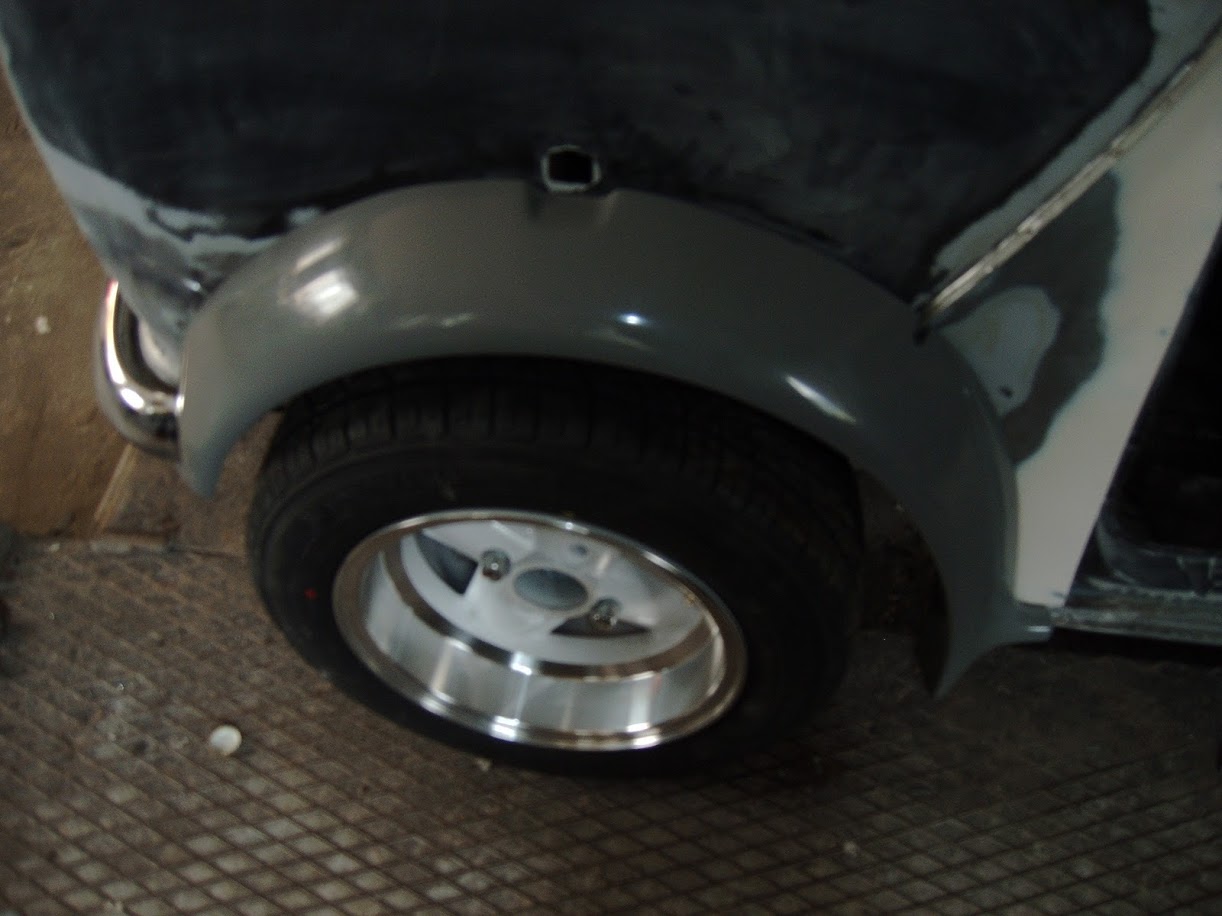

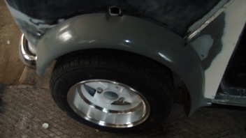

Suche eine originale Sportspack-Verbreiterung für vorne links. Keder habe ich schon.
würde diese bis Ende nächster Woche benötigen.
kann mir jemand helfen?
Vielen Dank und liebe Grüße aus Österreich
PS: anbei ein Bild von dem gewünschten Teil
