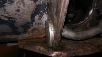

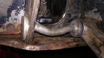

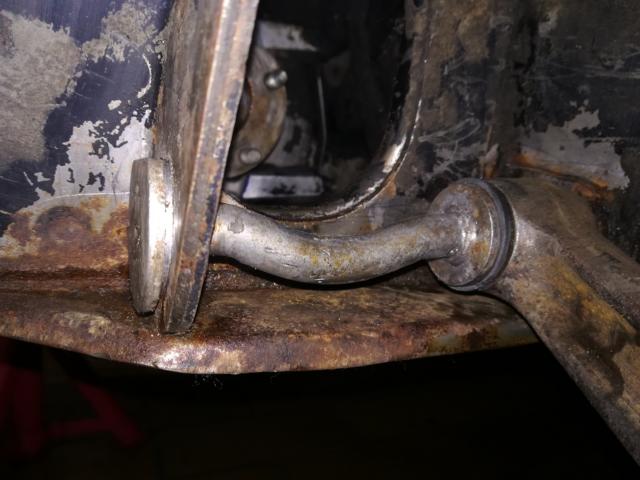

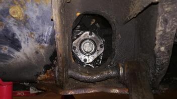

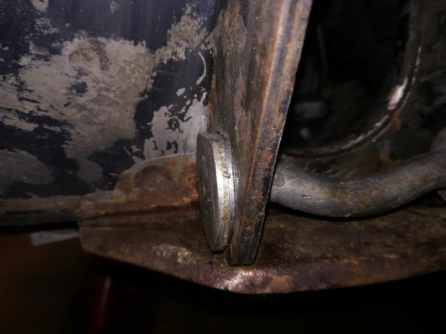

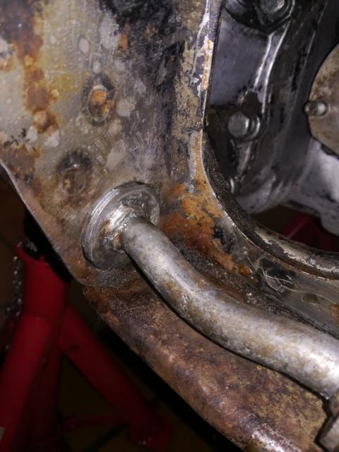

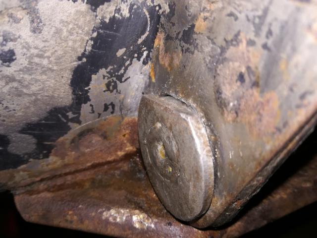

Die Schraube heute ohne Querlenker eingebaut der Spalt bleibt gleich 1,5mm.
Habe poly Buchsen probiert und dann die Buchsen von Minispares die als Original bezeichnet werden. Eine neue Schraube habe ich auch genommen die hat aber gar keinen Anschlag am Ende so daß dort kein Spalt entsteht.
Federring unter der Mutter? Habe ich keinen eingebaut ist eine selbstsichernde Mutter. Ändert auch nichts an dem Spalt wenn unter der Mutter ein Federring wär.
Schraube habe ich richtig drin. Spalt geht auch beim Festziehen nicht weg. Habe eine neue selbstsichernde Mutter genommen. Der Spalt war vorher auch schon vorhanden.
Hallo
habe die Buchsen am Querlenker erneuert. Bei der gebogenen Schraube habe ich am Ende zwischen Hilfsrahmen und der Schraube einen Spalt von ca 1,6mm. Ist das Normal? Habe die Standard Buchsen verbaut.
Der Spalt ist auch vorhanden wenn ich die Schraube ohne Querlenker einsetze.

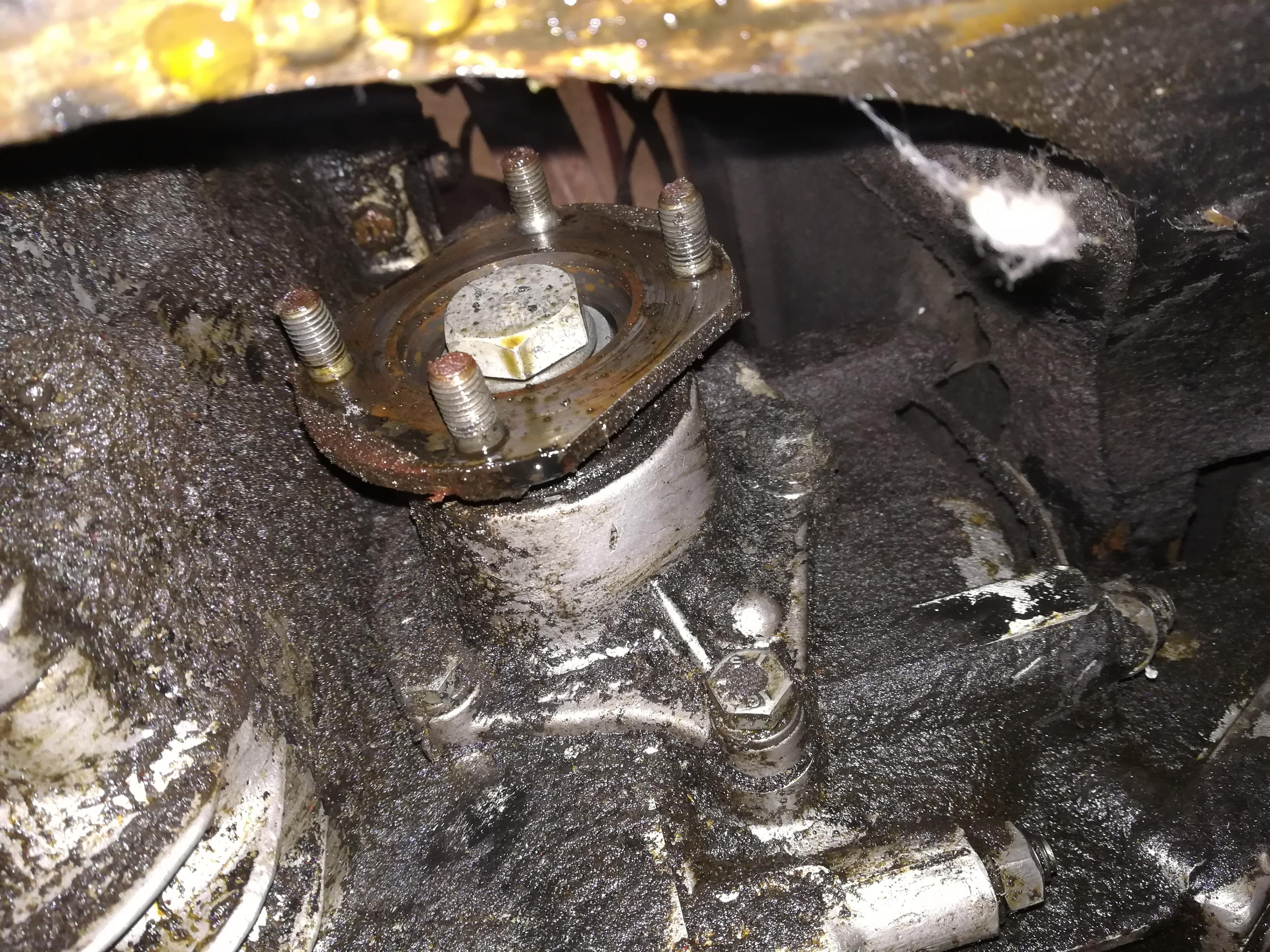

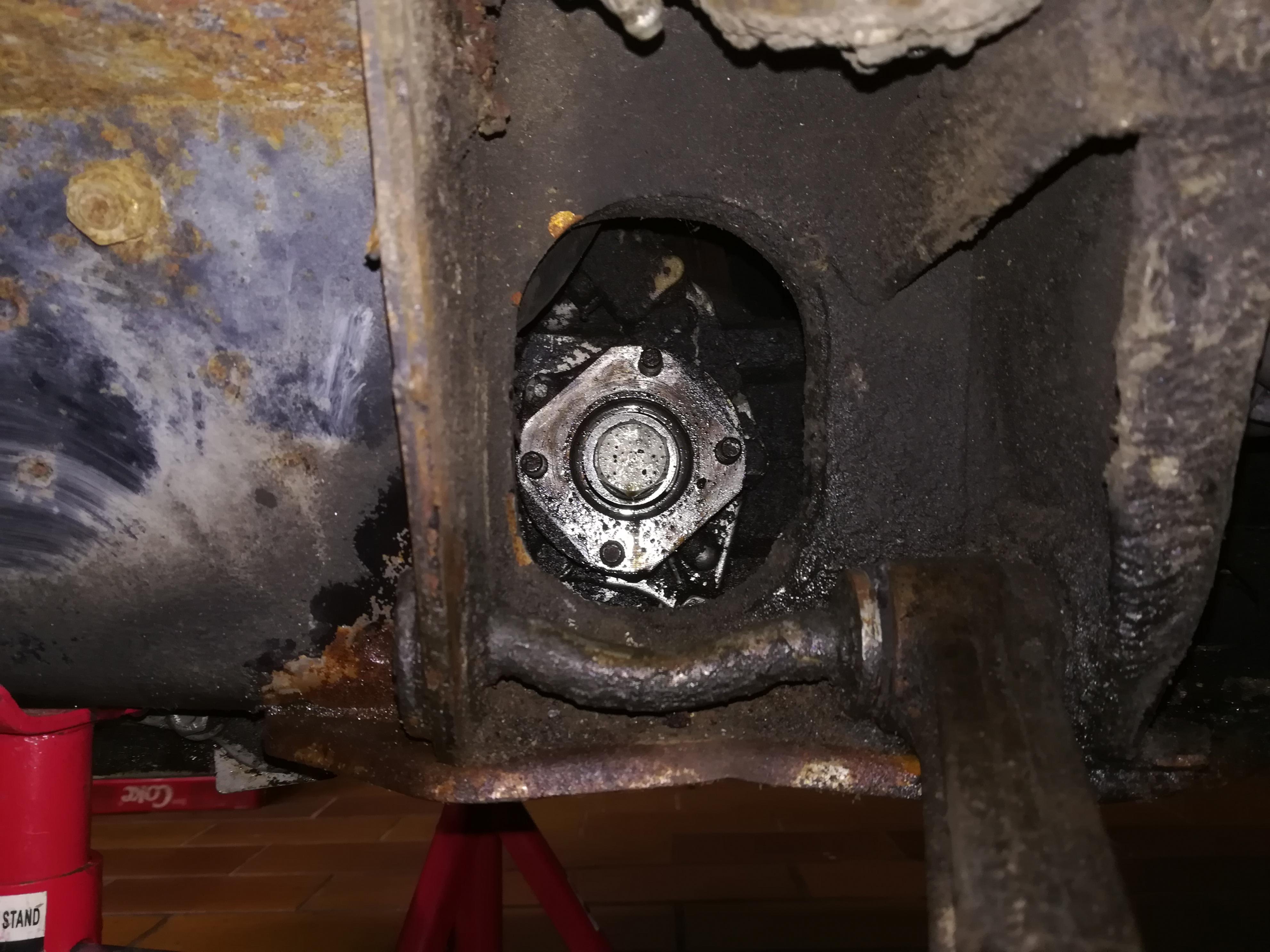

Hallo
bin grad dabei an den Hardy Spicer Antriebswellen die Kreuzgelenke zu erneuern. Am Differential kommt Öl raus,] das würde ich gerne abdichten. Wie bekomme ich den Stummel aus dem Differential an dem die Antriebswelle angeschraubt wird? Kann man den einfach demontieren wie bei den späteren Minis?
