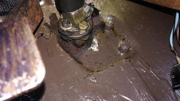

Hallo Andy
Das sieht schon ganz Orginal aus. Es handelt sich hierbei aber um eine Lenksäule ohne Lenkradschloss. Ist ein Italien Modell. Ich werde die Lenksäule ausbauen und mir aus Gummi einfach neue Scheiben schneiden. Dann sollte das Spiel weg sein.
Gruss Benny
Hallo
Habe Spiel in der Lenkung im Bereich vom Kreuzgelenk. Da sind bei den Verbindungsschrauben Gummi Scheiben und diese sind verschlissen. Gibt es dort etwas neues zu kaufen oder einfach Gummi unterlegen das kein Spiel mehr vorhanden ist.
Gruss Benny

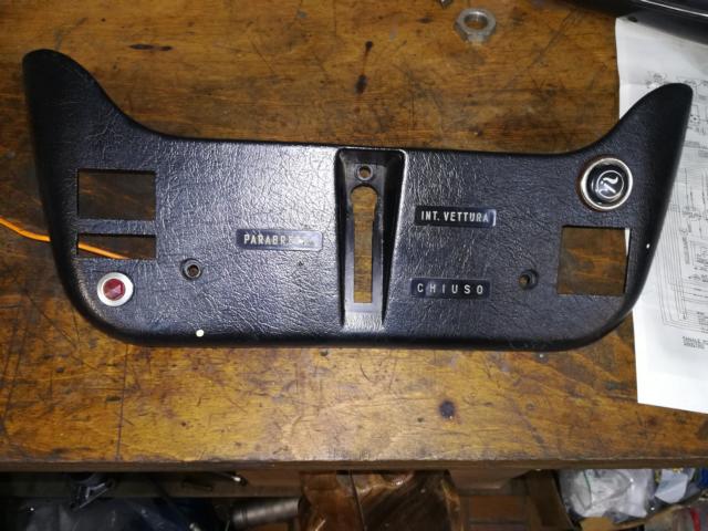

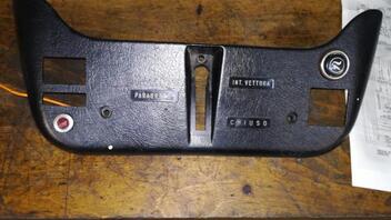

Hallo
wollte heute die Blende an der Heizung anbauen aber da drücken sich die Schalter aus der Blende. Gehört da ein Distanzstück zwischen Heizung und Blende? Habe eine Ipra Heizung. Die Blenden sind doch alle gleich??

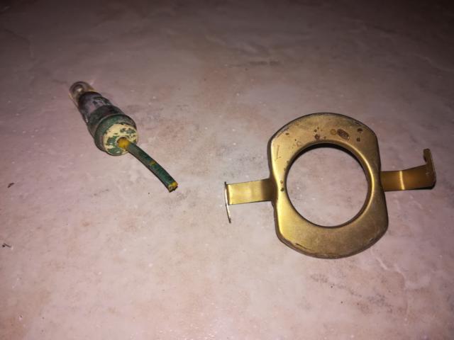

suche für die Carello Scheinwerfer eine Halteklammer für das H4 Leuchtmittel und 2 Fassungen fürs Standlicht und 2 Gummidichtungen.
Freue mich auf Angebote.

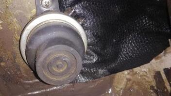

Hat mir Druckluft funktioniert. Hatte das Ventil schon länger mit Rostlöser eingeweicht. Und noch mit einem Heissluftföhn erwärmt dann kam es raus.
Hat nicht funktioniert. Habe ein Gewinde in die Führung geschnitten und dann rausgezogen. Jetzt muss ich nur noch eine neue Messingbuchse drehen lassen oder eine gebrauchte finden. Jetzt habe ich noch das Problem das Luftventil raus zu bekommen.
Danke schön werde ich ausprobieren. Da wäre ich nicht drauf gekommen.
Hallo
würde gerne meinen Bremsservo überholen. Wie bekommt man an dem Hydraulischen Teil die Messing Führung raus um die Dichtungen zu erneuern?
Hat das schon mal jemand gemacht?Gruss Benny
