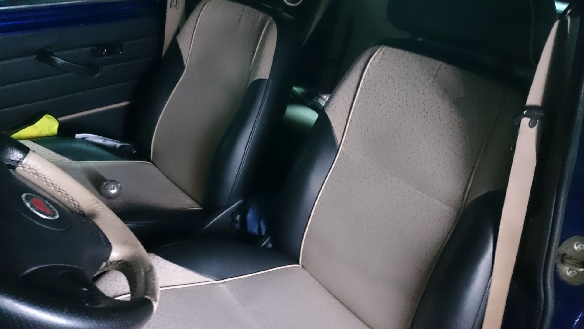

Die kleinen Winkel, Sitzschienenverlängerung genannt , sind unterm Fahrersitz angebaut.
Für längere Fahrer sehr angenehm.Dadurch geriet aber leider der Sitz mit der
hinteren Seitenverkleidung aneinander.

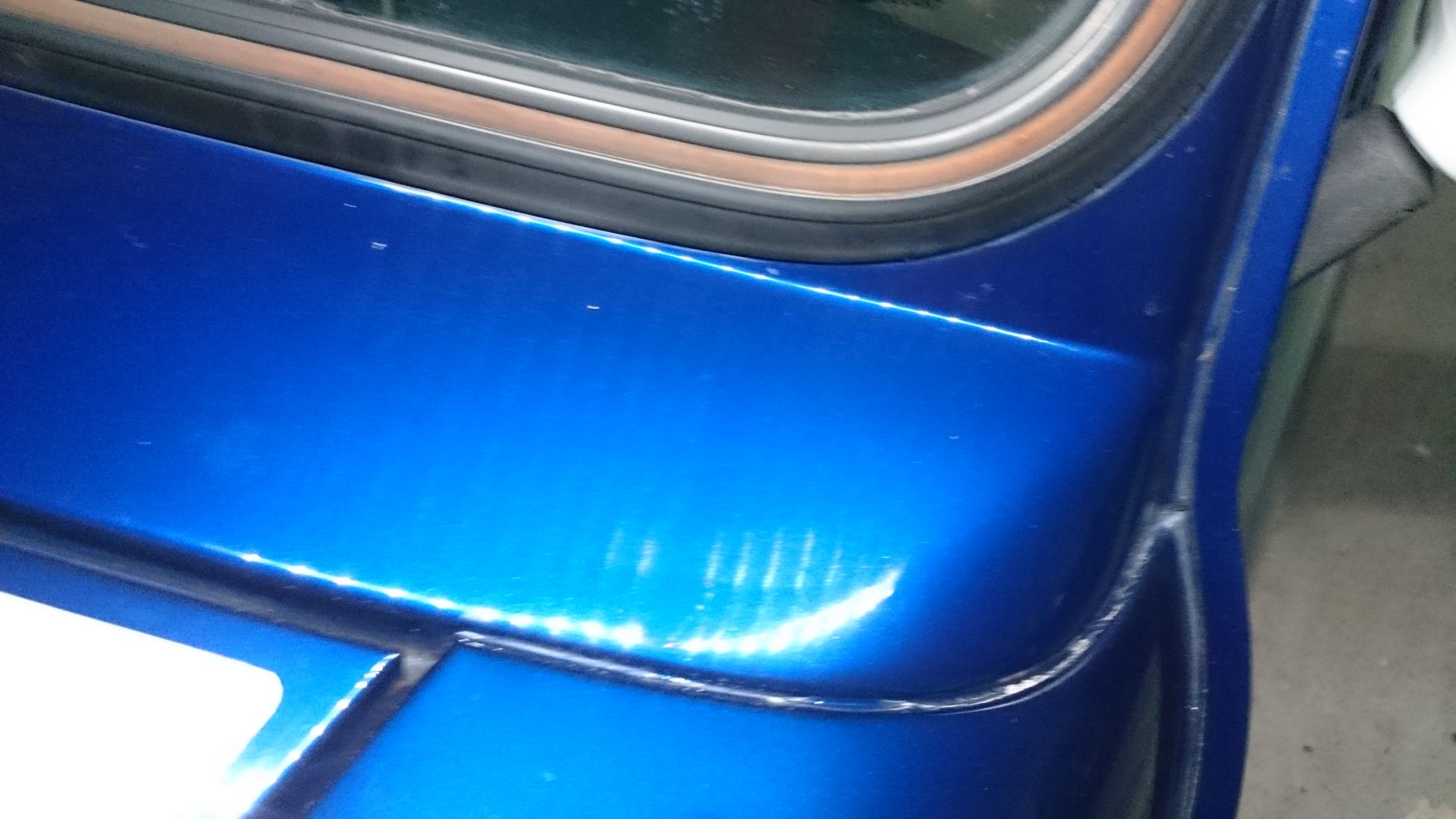

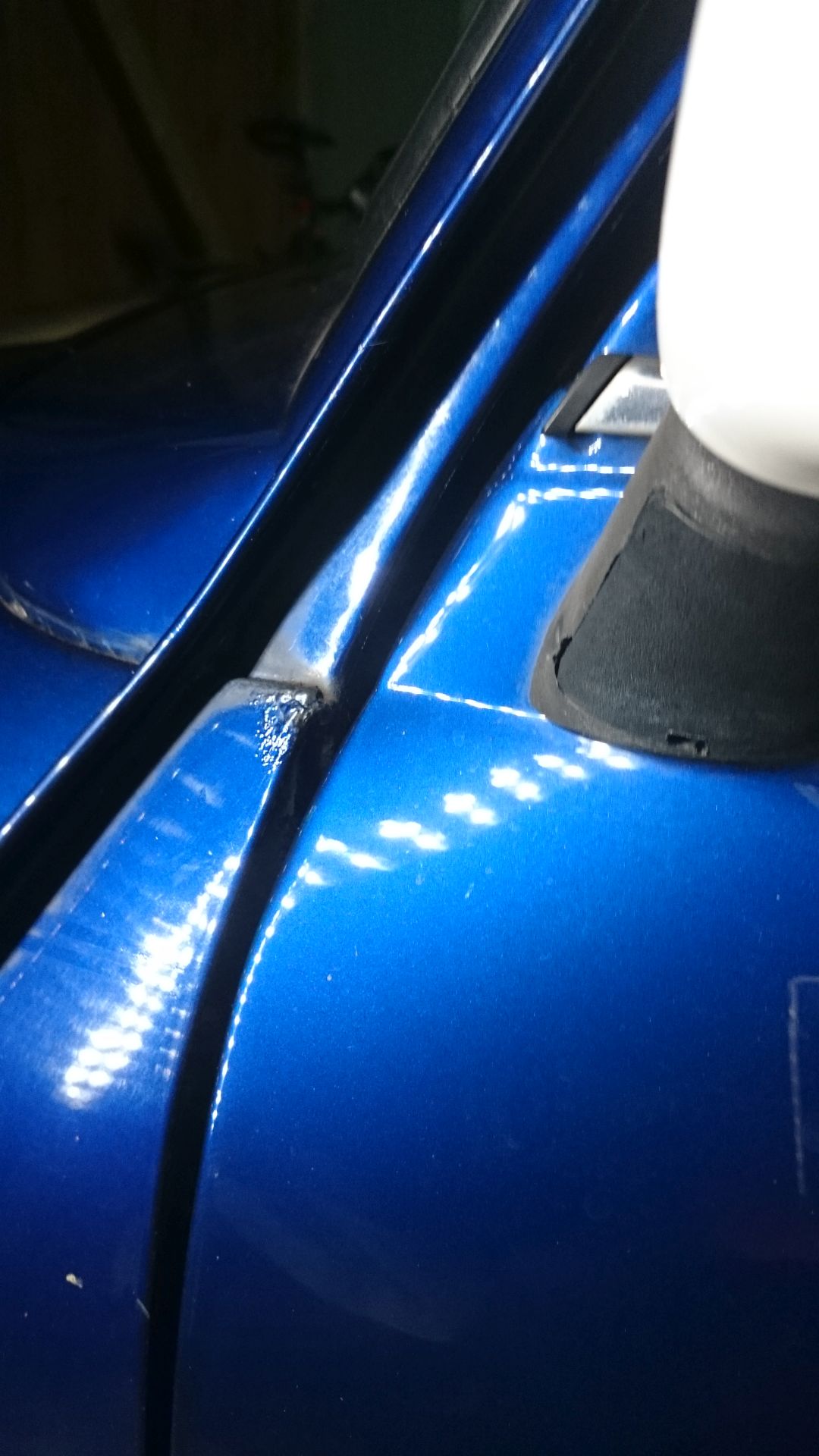

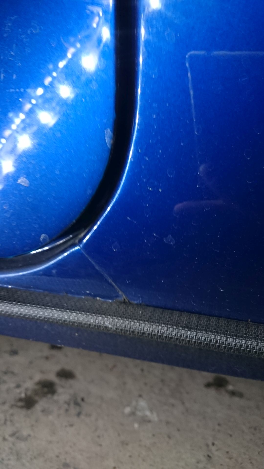

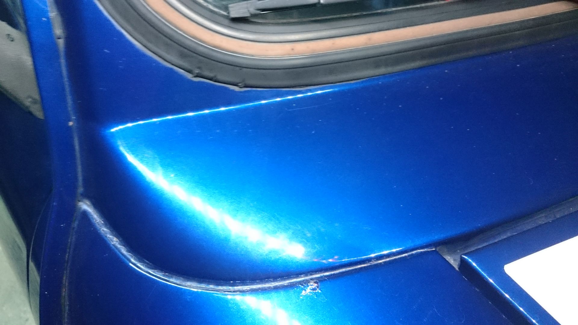

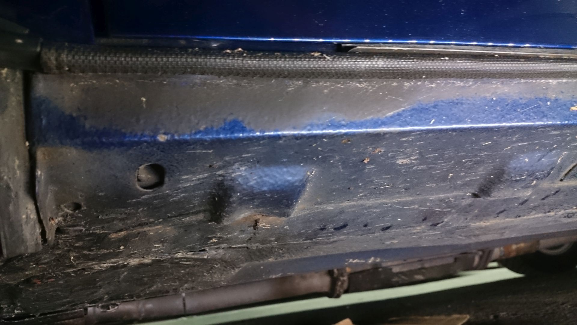

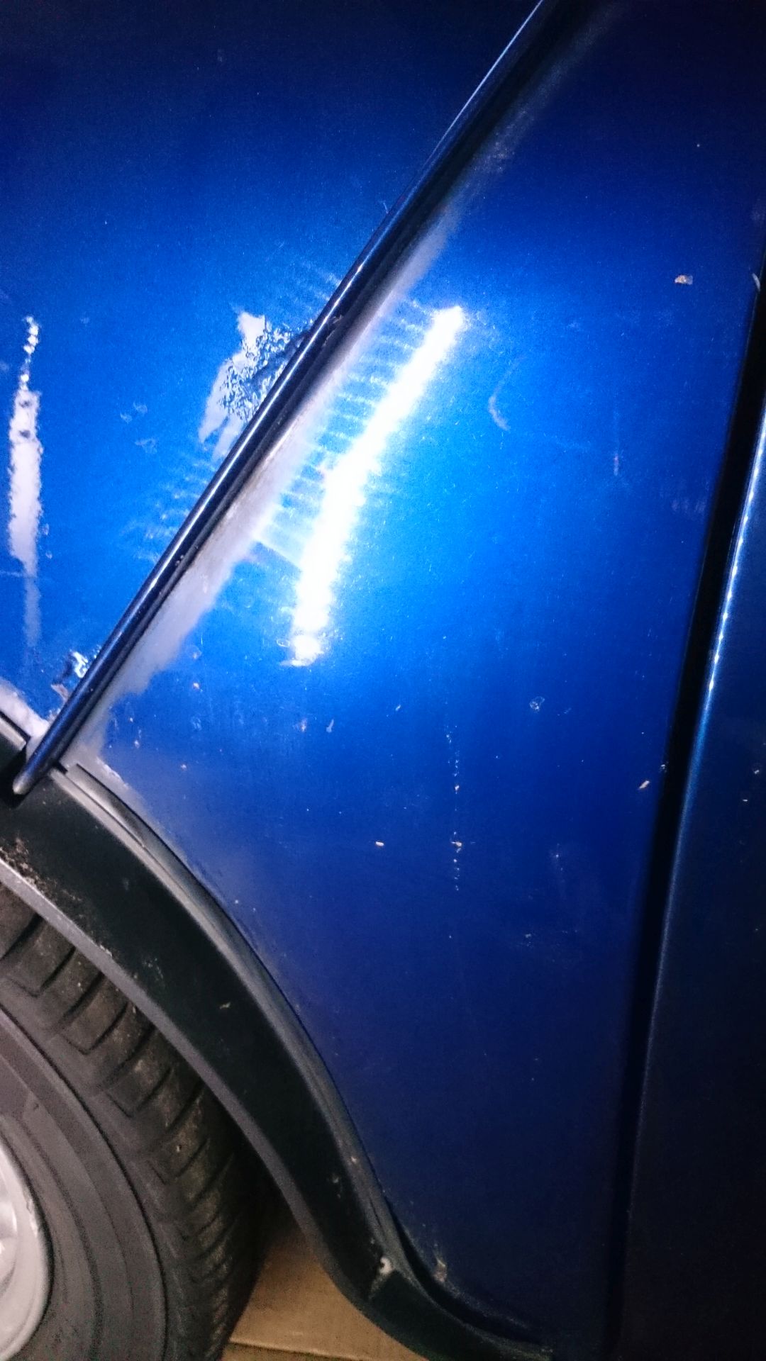

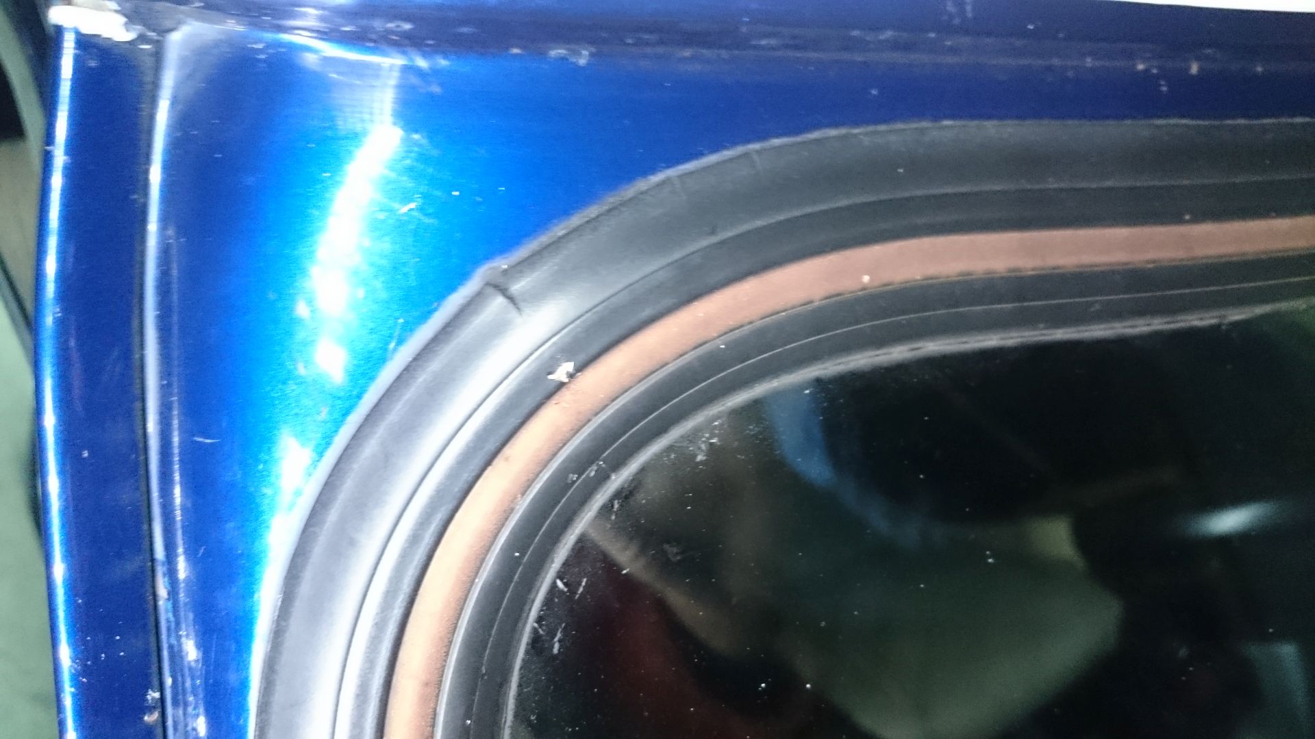

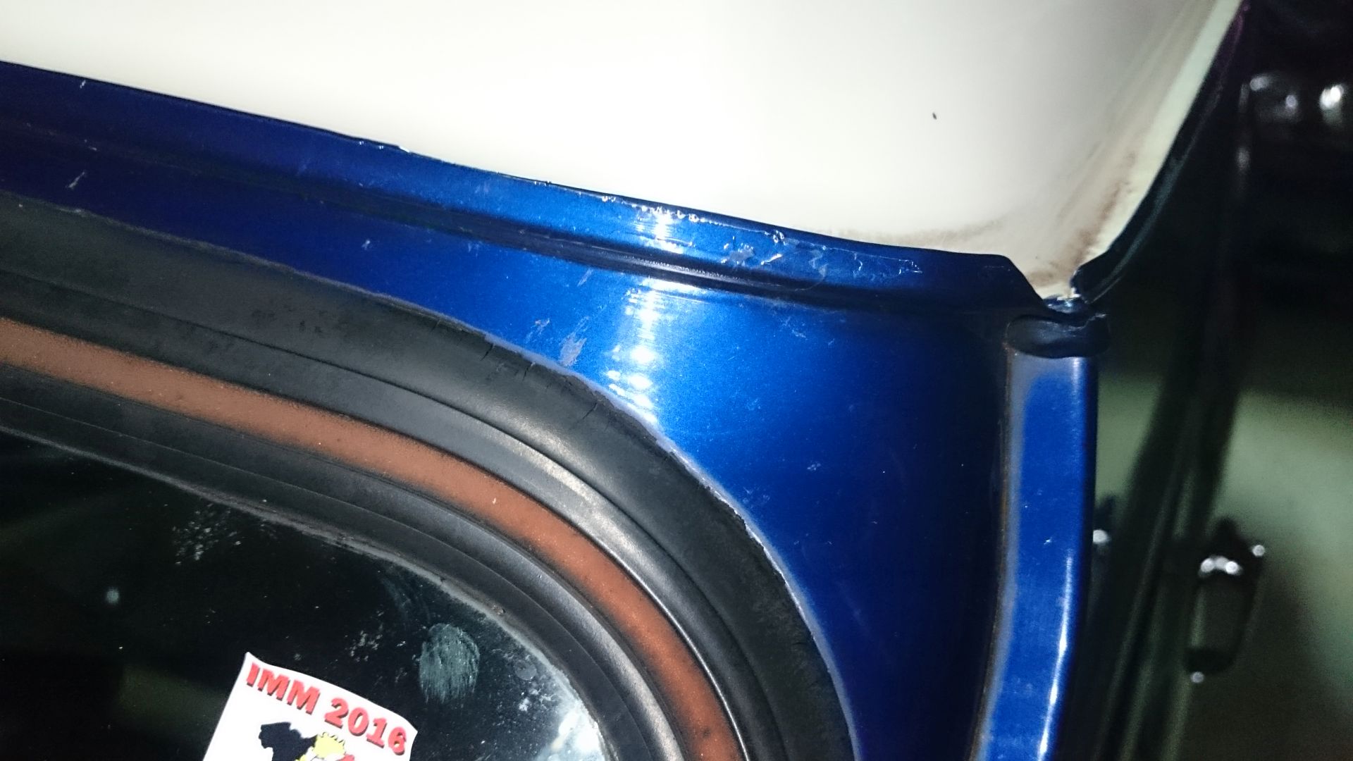

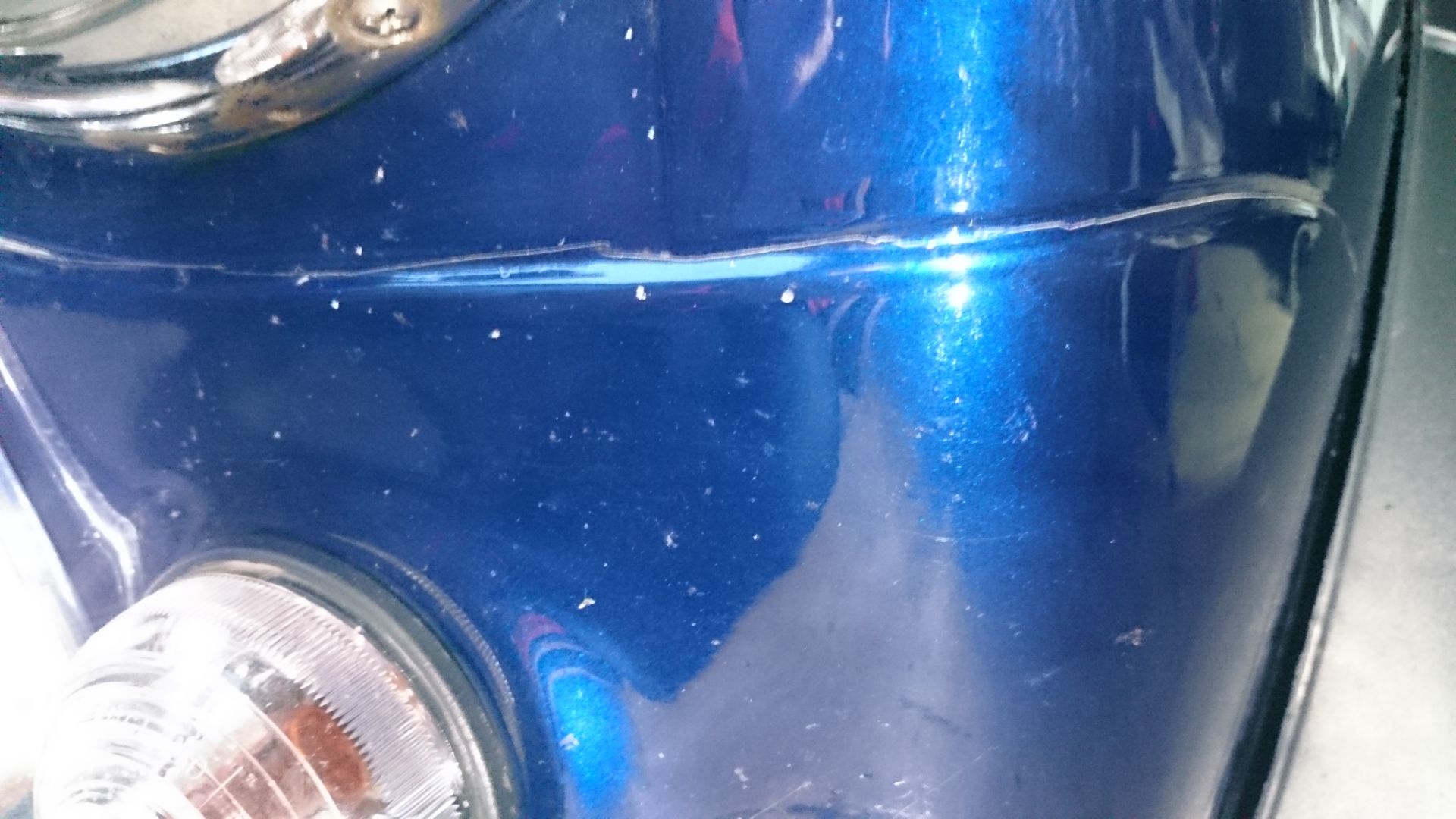

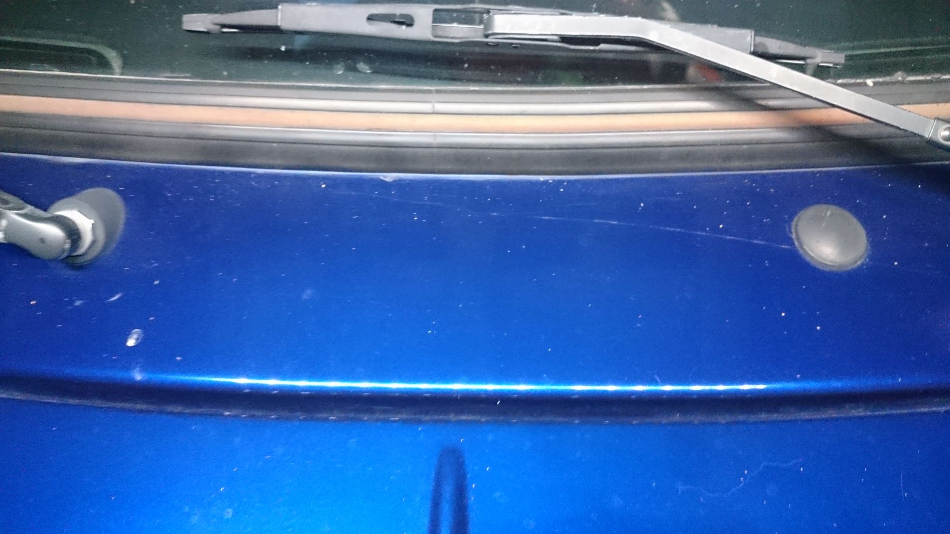

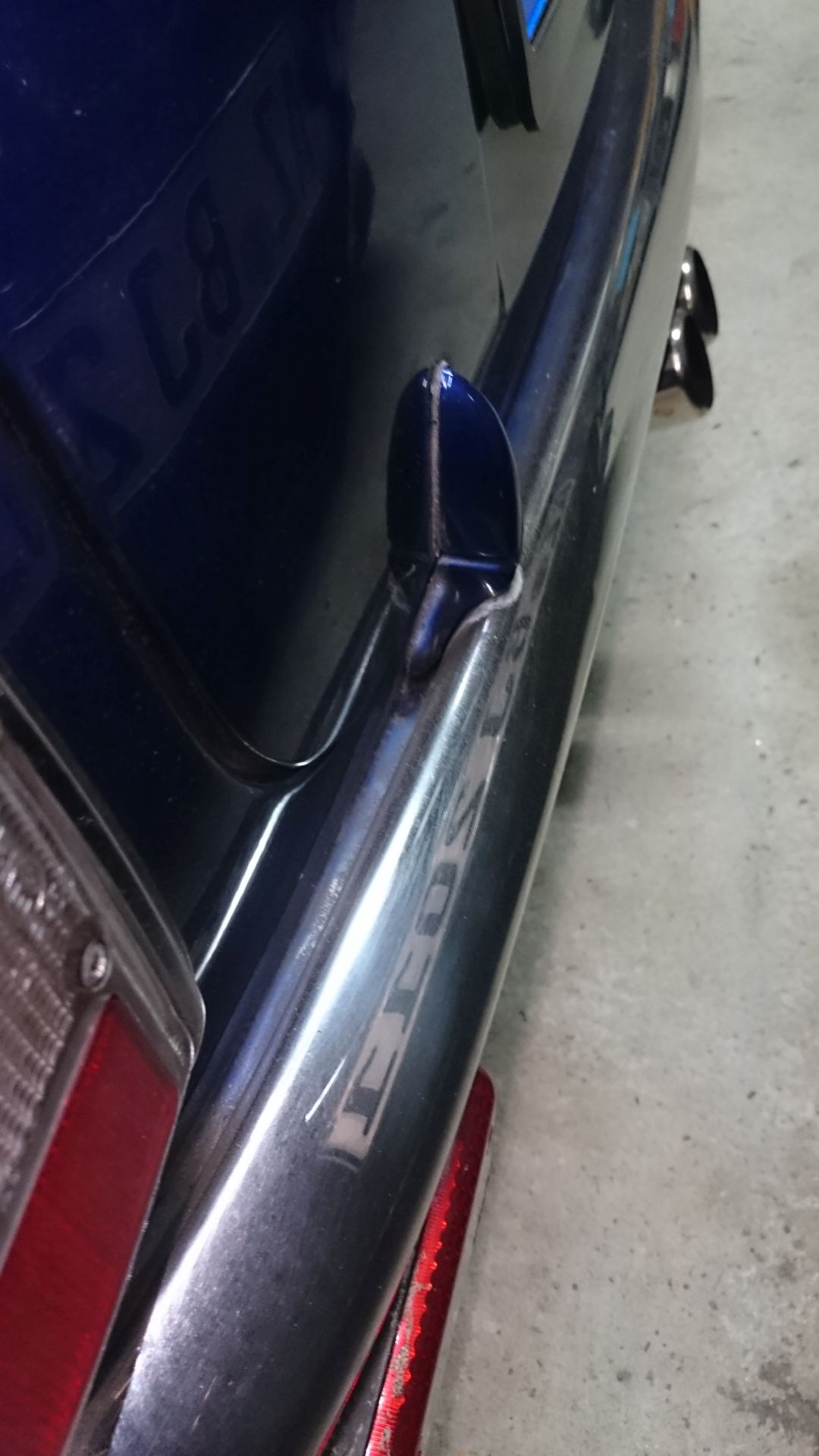

Mängel / Rost:Kofferraum hinten rechts, leichte, kleine Blasen vor der Windschutzscheibe
Scheinwerferhöhenverstellung ohne Funktion...

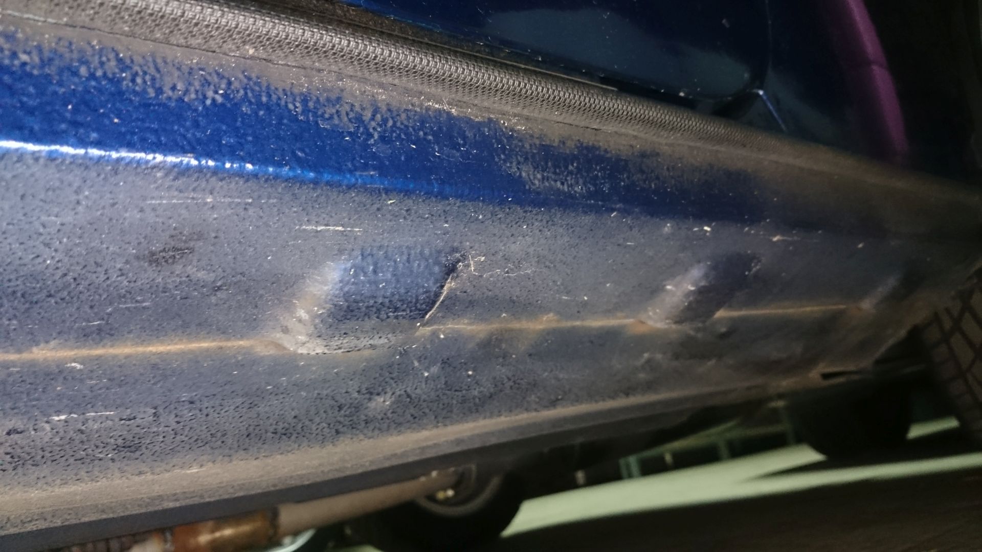

Schweller original und gut.
