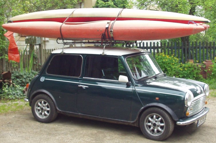

nochmals wegen dem bild
bj: 1990 oder 1991 (brief bekomm ich später, ist verloren gegangen)
ps: 61
tüv: nein (war 4 jahre in ner scheune gestanden)
dabei waren: 4 neuwertige minilite 165er 12"
abgeranzte elektronische schrothgurte
der motor ist gelaufen
und nichts weiter, nicht mal innenausstattung oder teppich ausser rost, genauer genommen viel rost, jedes mal wenn ich ein teil (blech) entfernen will hab ich angst, das mir die ganze karosserie nicht einfach so auseinander fällt. wenn ich je mals fertig werde, muss ich das ding ewig entrosten (beide dreiecksbleche neu, beide kotflügel neu, aussenschweller neu) und dann neu lackieren (davor natürlich grundieren, spachteln usw). auspuff neumachen, neues fahrwerk rein, neuer tank (der rostet auch schon ganz schön), stosstangen besorgen, kühlergrill usw. ich denke das wird ne menge arbeit. gekauft hab ich ihn übrigens für 700€ war schon ein bisschen teuer, aber jetzt kommts eine woche später kommt ein kumpel auf mich zu, er kennt jemanden, der in der beachbarten us-kaserne einen mini mit 41ps bj88 oder so für 100$ verkauft ich hätt mich halt bald in den eigenen a*sch gebissennaja ich hab mir jetzt den anderen auch noch gekauft, der sieht sehr gut aus, aus dem kann ich dann die ganzen anderen sachen rausbauen, die ich brauche
ich hab mir also 2 minis gekauft, aus denen ich 1en machen kannund das ganze für umgerechnet 780€. reinstecken muss man allerdings wohl etwa nochmal 3000€ dann hab ich aber einen mini nach meine vorstellungen :p
