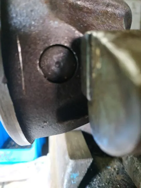

Die Hülse geht leicht in die Bohrung und schließt bündig ab.
Habe den Deckel abgeschraubt, sofort läßt sich der Schaltstift und entsprechend die Schaltklaue wieder in alle Richtungen bewegen.
Neuer Versuch, die Kugel in die sichtbare Rinne, Feder drauf (ragt etwa 5-6-mm raus), Deckel angeschraubt und somit Feder zusammen gedrückt und nichts läßt sich bewegen.
Alte Kugel und Feder eingesetzt, gleiches Ergebnis.
Ich kann mir nicht vorstellen, das wenn das Schaltgestänge montiert ist sich dann mit größerer Kraftaufwendung (Hebelwirkung) die Gänge schalten lassen.
Liege ich falsch wenn ich die Kugel dann in den Schaltstift einsetze, wenn die Aussparung sichtbar ist? Nach meinem Verständnis müßte es so sein. Aber warum ist mit fest montiertem Diff.-Deckel keine Bewegung mehr möglich?

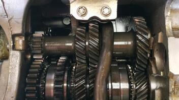

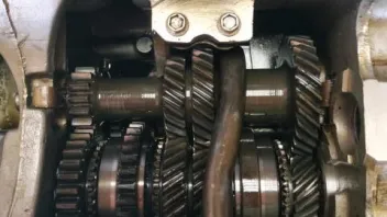

Ich kann hinsichtlich Schaltgabeln nicht viel erkennen, und da sich an der Hauptwelle? nichts bewegen läßt habe ich mal ein Foto gemacht.
Auf der unteren Welle konnte ich sonst den Zahnkranz links beim schalten hin und her bewegen.

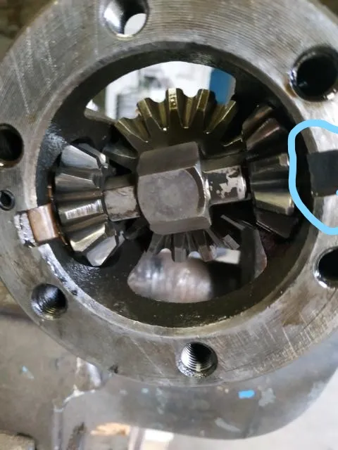

Das Differential ist fast auseinander, die Zähne der Ausgangswellen sehen gut aus. Die Diff.-lager sind beim scharfen ansehen schon auseinander gefallen, sehr deutliche Einlaufspuren.
An den Kegel- bzw. Planetenrädern zeigt sich, das von einer der Bronzescheiben die Haltelasche weg ist. Die Zähne sehen ok aus.
Die zweite Ausgangswelle wird durch die Planetenräder gehalten, ich müßte den Bolzen in der Mitte des Trägers entfernen, habe aber etwas Hemmungen den mit grober Gewalt auszuschlagen. An der Standpresse ausdrücken oder doch mit dem Hammer und einem Dorn?
Schlußendlich war doch einiger Verschleiß festzustellen, wohl ursächlich für das Schleifgeräusch. Die Brockem im Öl waren dann wohl von der Haltelasche einer Bronzescheibe. Das gibt eine lange Bestellliste. Im Differential auf der rechten Seite war eine Feder und Kugel, ersetzen? Auch die Welle für die Planetenräder und diese auch, ggf. prophylaktisch? Kann aktuell hier keinen Schaden erkennen. In der Mitte der Welle sitzt ein mutternförmiger Block mit 2 konkaven länglichen Scheiben, auch hier Ersatz empfohlen?

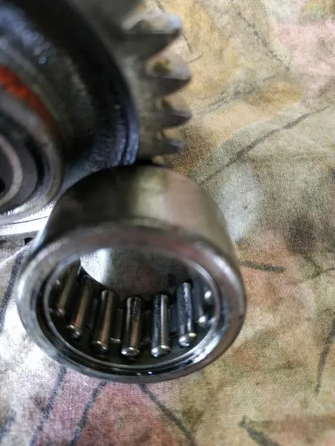

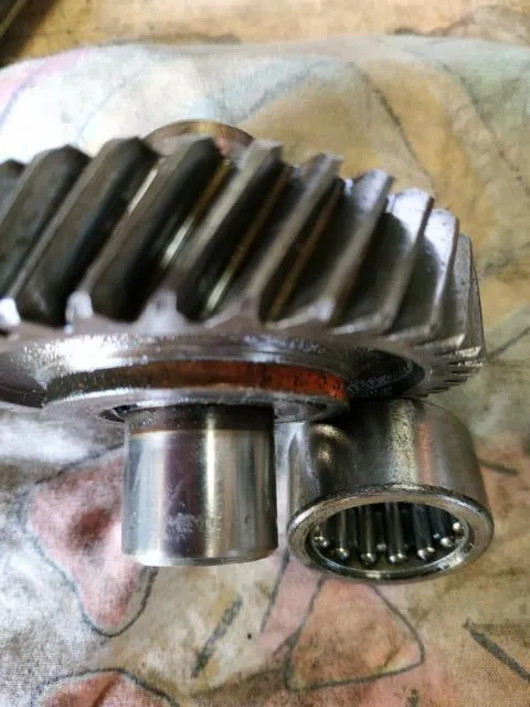

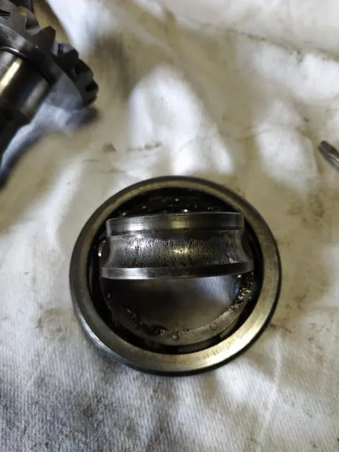

Habe das Zwischenrad noch mal genauer angesehen, die Welle innenseitig zeigt seh- und fühlbare Beschädigungen. Ich hoffe es ist einigermaßen zu erkennen.
Ebenso ein Teil der Walzen im inneren Nadellager.

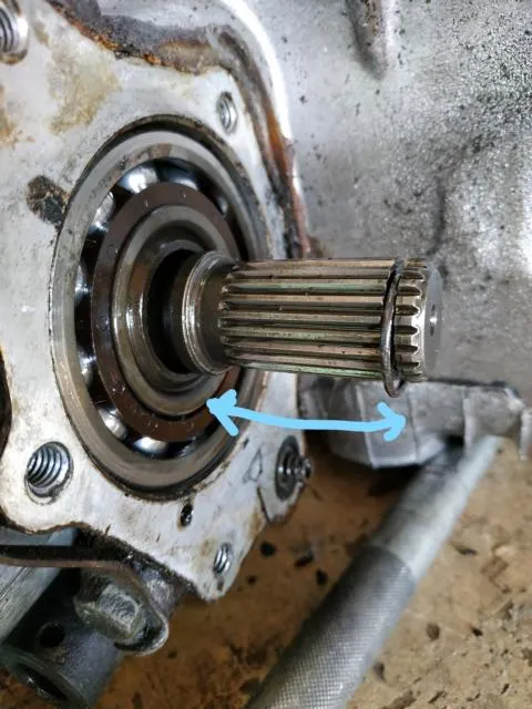

Die Ausgangswelle rechts im Differential hat sehr deutliches Längsspiel, Ursache vielleicht die sehr dünne verschlissene Anlaufscheibe aus Kunststoff? Das Differential komplett auseinander bauen?
Die Anlaufscheiben am Zwischenrad kann ich nicht beurteilen, gibt es da Mindestmaße?

Sehr schöner Link, aber die Käfige beider Nadellager zeigen keine der dort genannten Veränderungen.

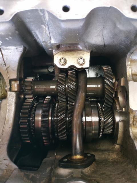

nach meinem laienhaften Verständnis bei Getrieben jeder einzelne Zahn unauffällig, ob ein gewisser Verschleiß vorhanden ist kann ich nicht beurteilen. Das wäre vielleicht was für Getriebeexperten. Die beiden Nadellager sind äußerlich unauffällig, haben beide ein deutliches Spiel, vielleicht normal?
So, das Getriebe liegt offen vor mir. Sämtliche einsehbare Zahnräder sind optisch unauffällig, beim durchdrehen nicht die kleinste Ecke beschädigt. Verschleiß kann ich weniger beurteilen. Mir rätselhaft woher die Metallbröckchen im abgelassenen Öl herkommen.
