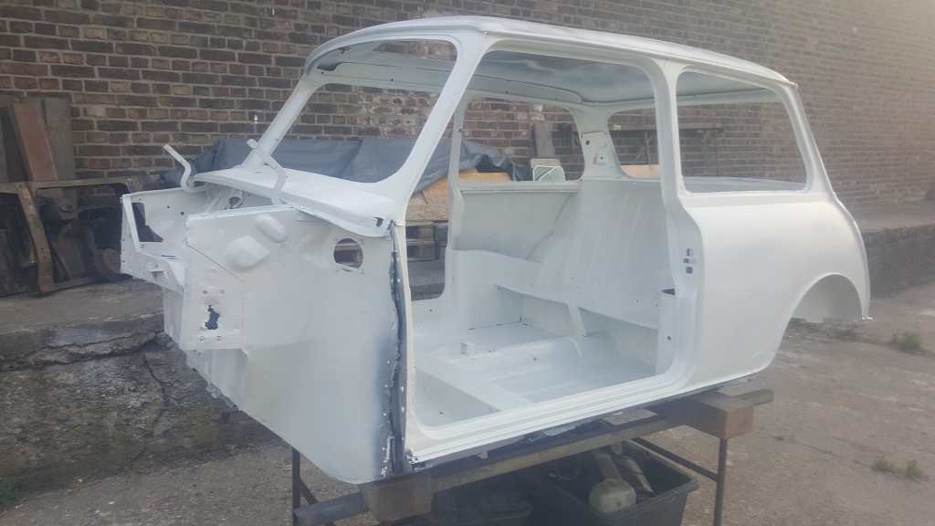

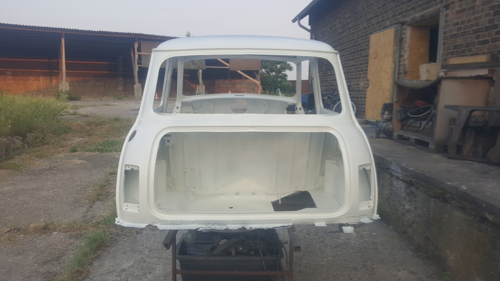

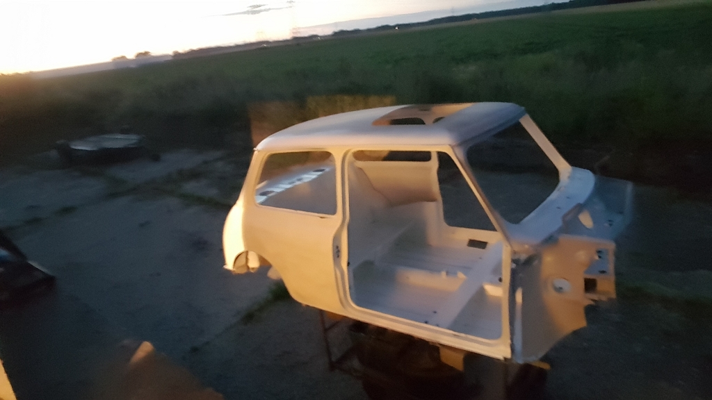

Nachdem der Karren beim Sandstrahlen war und wir noch verbliebene Karo-Dichtmasse rausgeporkelt haben, wurden alle Falze in guter alter Onkel Doc Manier mit Fertan abgefüllt und nach der Trocknung und nochmaligem Anschleifen mit 2k-Epoxy in weiß grundiert... Es geht voran...

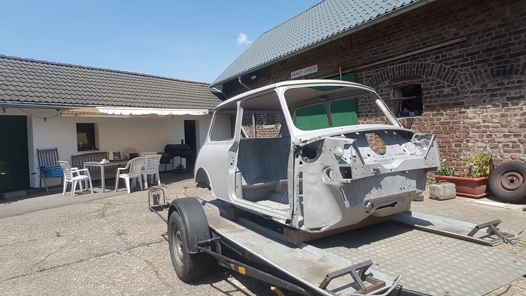

Nach knapp 1. Jahr geht es jetzt doch noch weiter. Anbei mal ein paar Bilder von der weiteren Entkernung. Ich denke damit sind alle rostigen Stellen freigelegt und sichtbar gemacht. Als nächstes werde ich mich wohl ans kanten, biegen und bestellen geben undschauen das ich die Löcher wieder verschließe.
