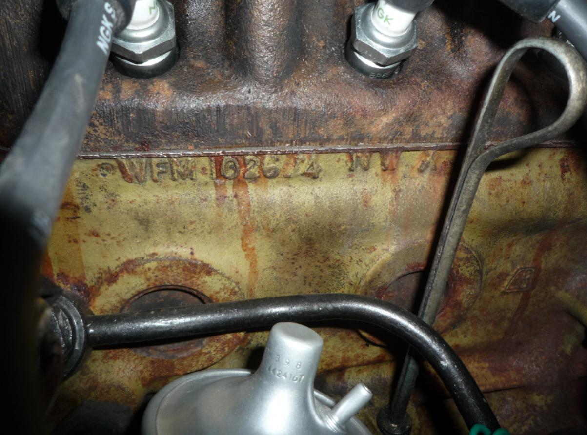

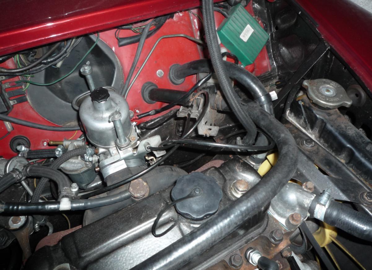

Hallo Zusammen,
ich möchte den Mini von meiner Freundin wieder fit machen und dafür haben wir im Herbst Vergaser und Verteiler demontiert und überholt.
Leider habe ich Spaßvogel damals keine Bilder gemacht und stehe jetzt vor ein paar für mich unlösbaren Fragen.Ich habe im Motorraum 2 Schläuche für den Vergaser gefunden und angeschlossen, aber am Vergaser gibt es noch ein 3. Rohr und ich frage mich warum ich keinen Schlauch mehr finde, außerdem ob ich die Benzinversorgung richtig angeschlossen habe. Kann mir jemand dabei auf die Sprünge helfen?
Beim Verteiler ist eigentlich alles klar, außer das der Finger immer auf 7 Uhr steht und nicht auf 1 Uhr, aber ich vermute, dass die Welle einfach falsch eingebaut wurde.
Aber wo muss ich den Unterdruckschlauch anschließen der von der Unterdruckdose am Verteiler abgeht?Vielen, vielen, lieben Dank! Ich hoffe mit eurer Hilfe bekomme ich den Kleinen endlich wieder vernünftig zum Laufen!
