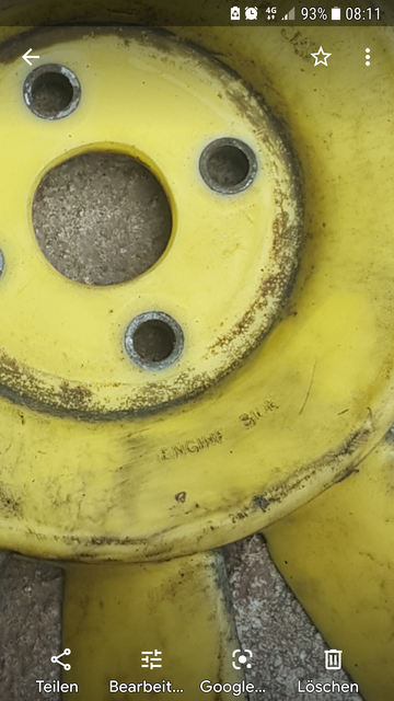

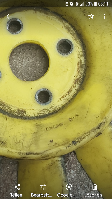

Hallo habe ich auch alles jetzt noch Schlitze in die Haube.
Wichtig ist das die beiden Luefter zusammenarbeiten
der an der Wasserpumpe ist meist falsch rum montiert.
Saugen der innen und blasen der auessere
Gruss Thomas

Den oben gezeigten Ring habe ich rausgeworfen und
ein Thermostat eingebaut. Luefter geprueft und wieder
einmal umgedreht :-( die Beschriftung darauf ist leider so
klein. Den elektr. Luefter auch angeschaut so das die beiden
auch als Team arbeiten. Dann durchgebrannt Zylinderkopfdichtung
ersetzt und die in meinem Bild gezeigte Haube bauen lassen.
Wenn die Sonne mal wieder scheint gehe ich alles testen. :-)
