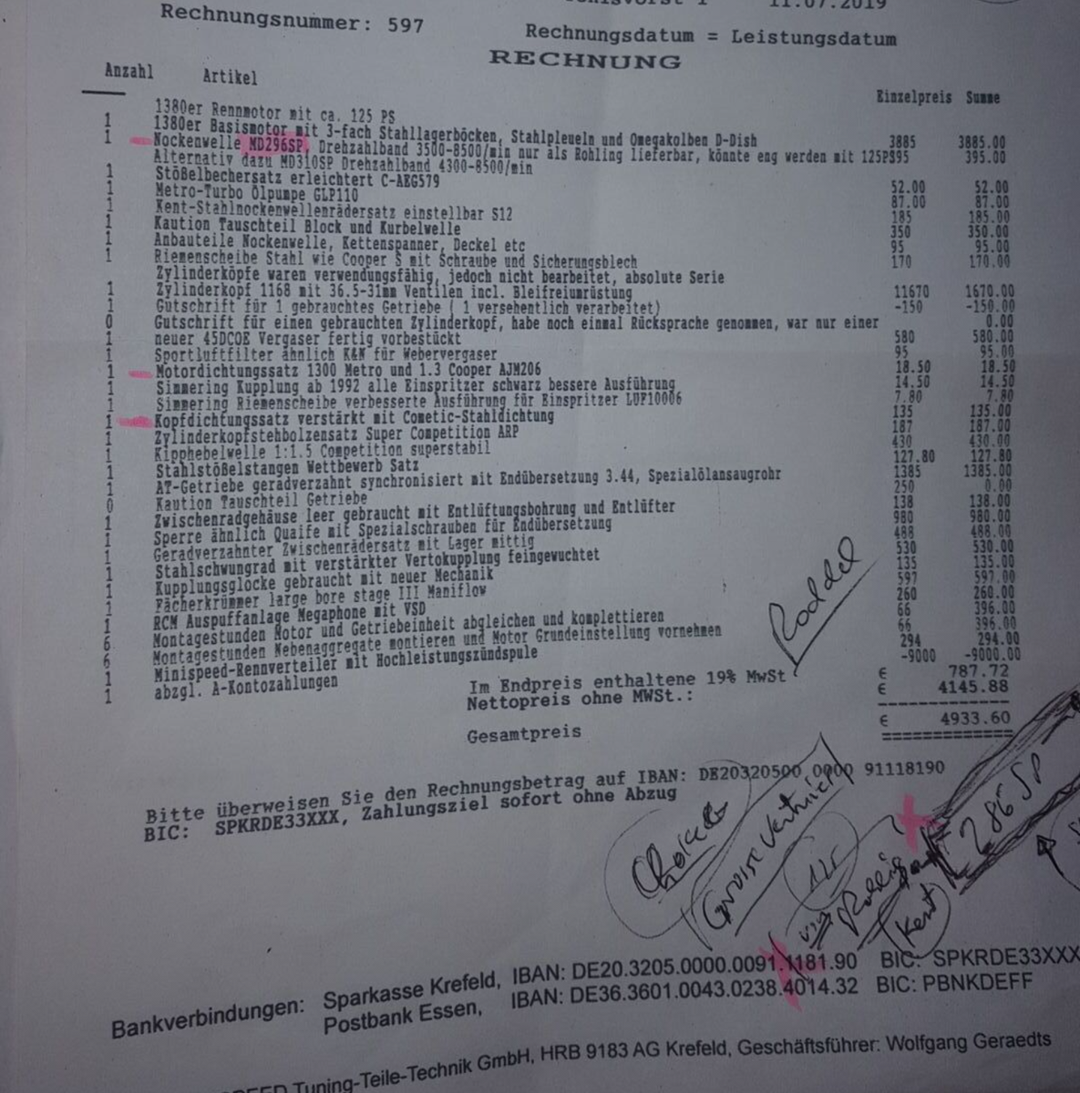

der motor war im dez 2020 das erste mal defekt nach ca 3000 km
Hallo ich muss schauen wann mir der motor das erste mal um die ohren geflogen ist. muesste der zeitpunkt
von meinem ersten forumsbeitrag sein.

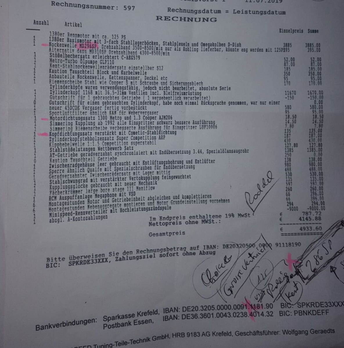

zur gewaehrleistung hr g. aus Tö sagt rennmotor keine gewaehr. keine kulanz
kein ersatz der fehlerhaftem teile seiner seits. nachweispflicht wird das problem sein da ich den motor nicht zu ihm gebracht habe. ich habe ihm seiner zeit angerufen soll der wagen zu dir der adac bringt ihn. seine antwort nein bringt nichts ich habe keinen motorenbauer mehr da. also in meine werkstatt damit zerlegen und die fehler suchen. gruss thomas
hab meine werkstatt in muenster alles gut und 3 fehler gefunden die bauen auch motoren gruss thomas
mal sehen 3 fehler hab ich gefunden dann seh ich weiter
Hallo der Kopf war geplant und ok
nein da nen billig Sch... drin von ihm was er geliefert hat
deshalb habe ich ja die Nocke getauscht
Das war die erste Runde von dem Motor von Hr. G. aus Tö
