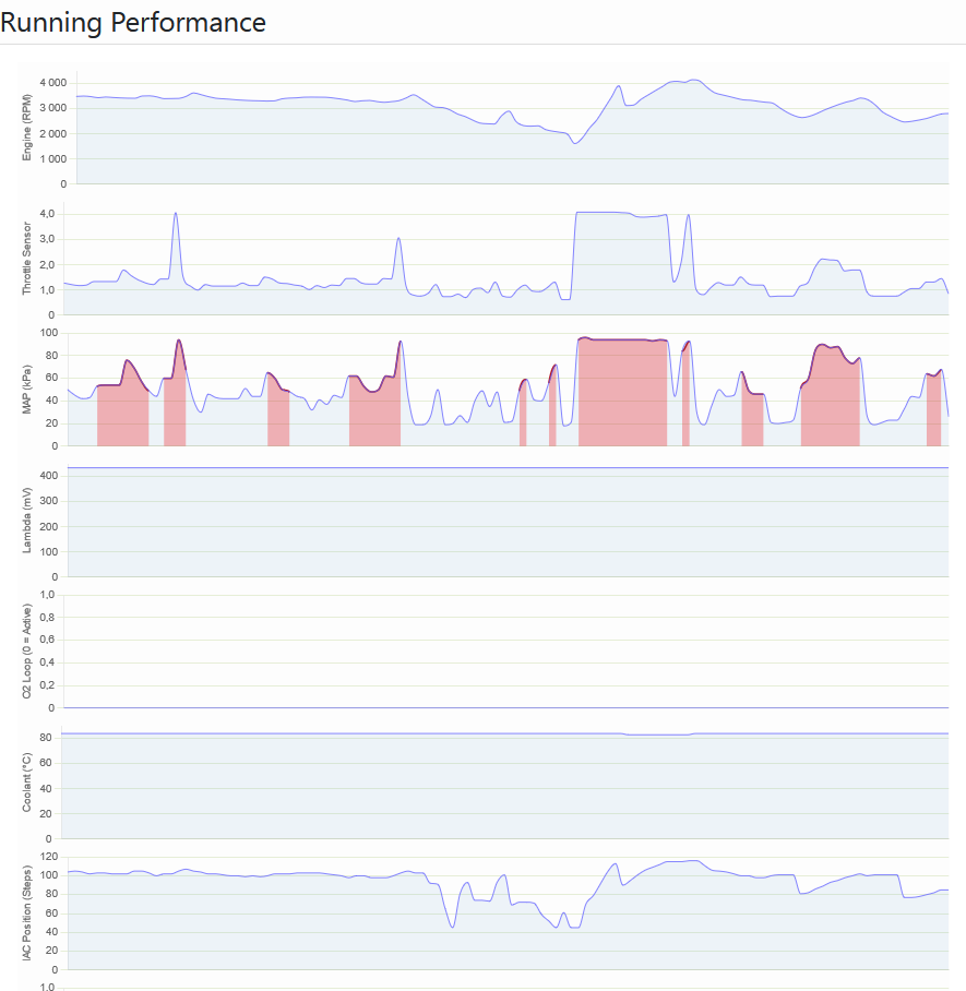

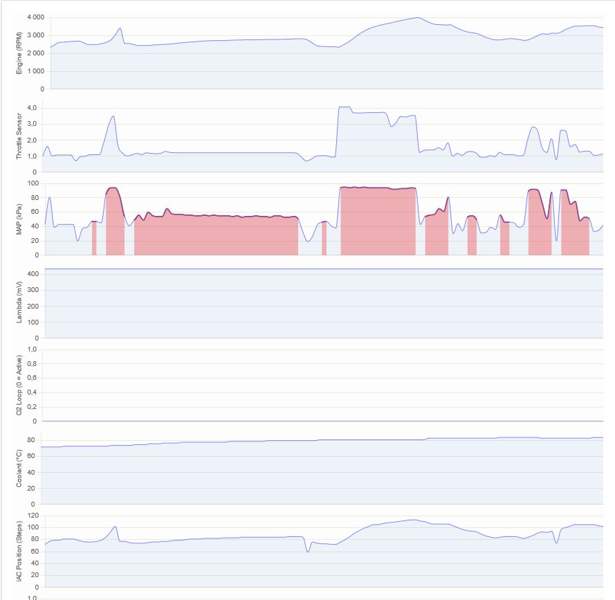

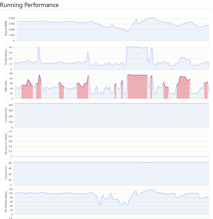

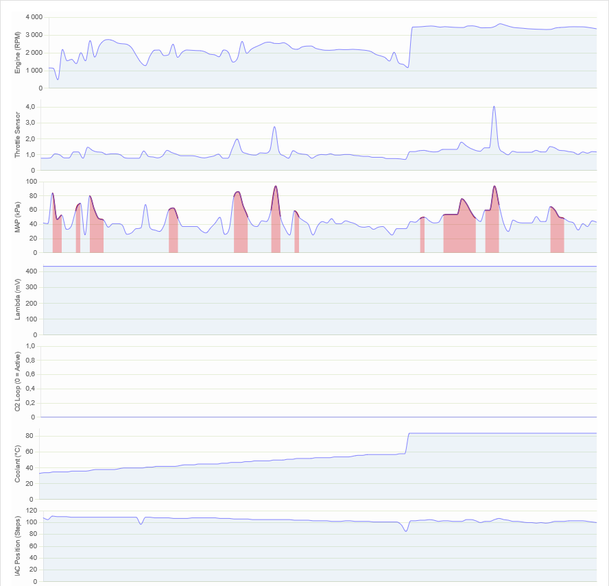

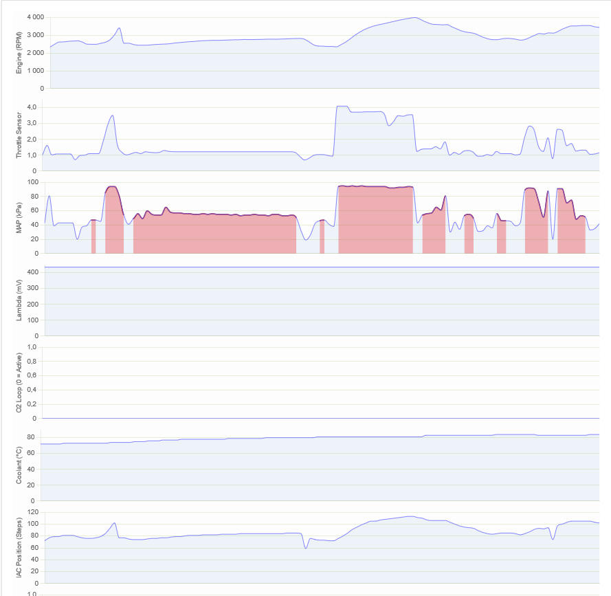

Ich will noch eine Diagnosefahrt mit Laptop machen, hab aber gerade nur einen mit 32bit zur Verfügung weshalb ich aktuell nur MEMSGauge bzw. MEMSAnalyzer verwenden kann.
nach Kurztest im Stand fiel mir auf dass im Leerlauf die Drosselklappenstellung lt. MEMSGauge 16% anzeigt, Vollgas (ohne laufenden Motor) liegt bei 81% -> Poti schlecht? oder muss man das zusammen mit dem Gaszug nochmals kalibrieren? MAP Werte im Stillstand 89kPa, Leerlauf irgendwo bei 35-40kPa. Gaspedalschalter funktioniert. Kühlwassertemperatur steigt konstant.
Alles weitere werd ich demnächst bei einer Probefahrt nochmals anschauen und berichten- auch damit andere Leidensgenossen was davon haben.
