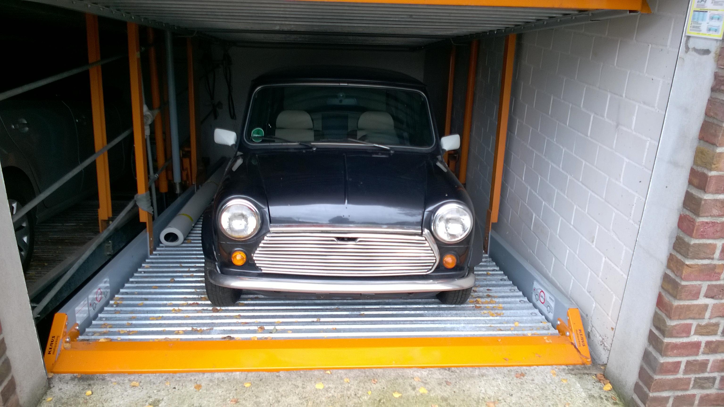

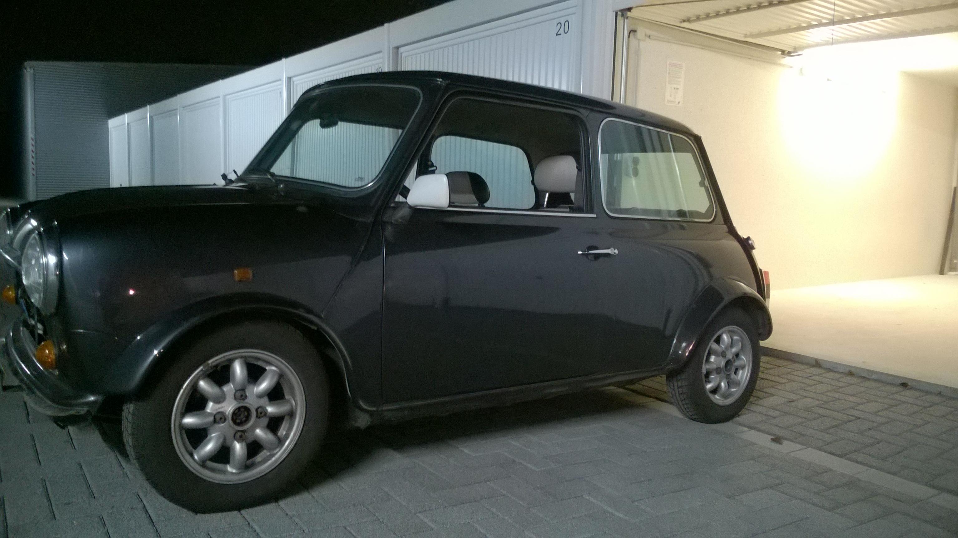

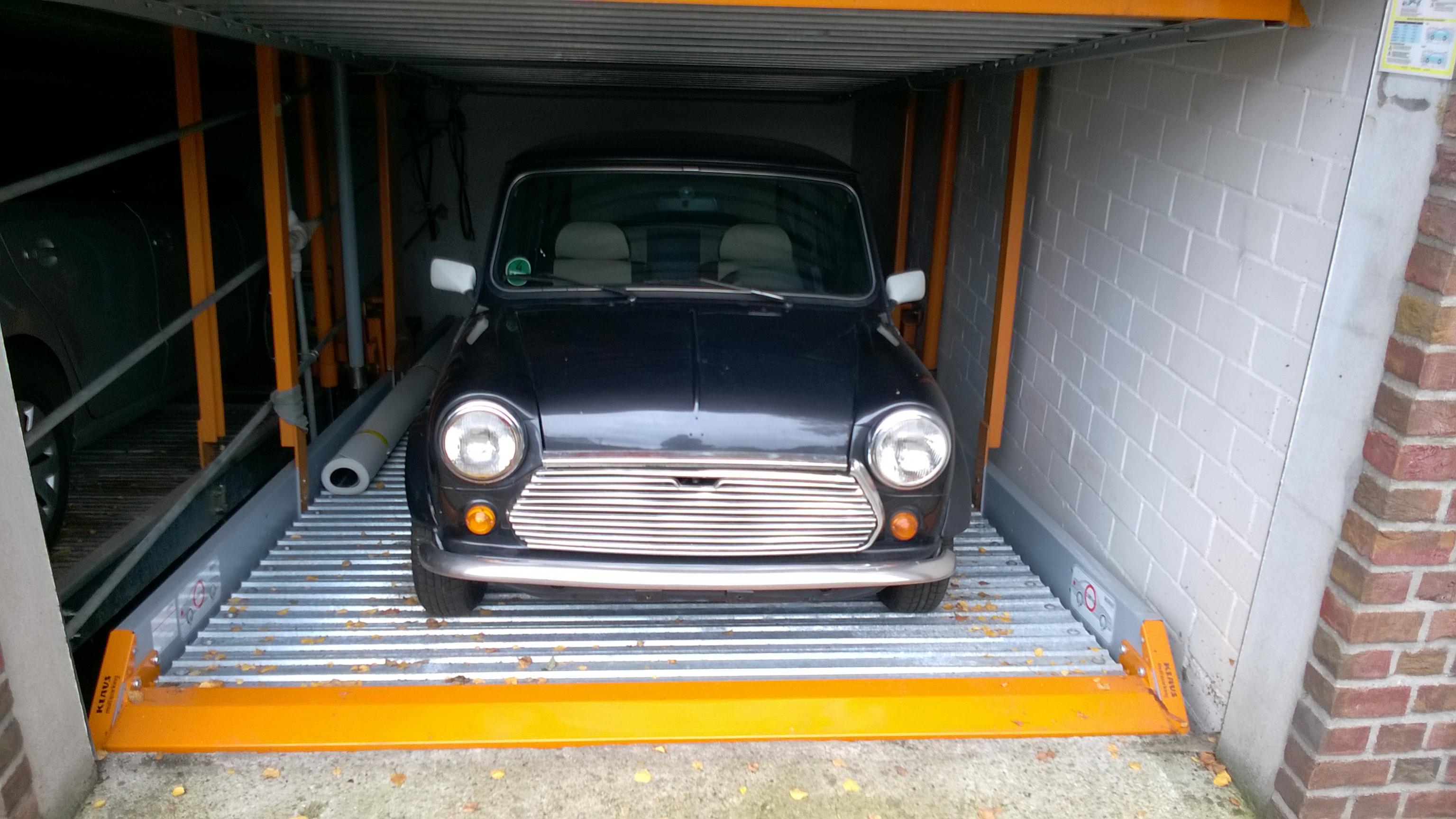

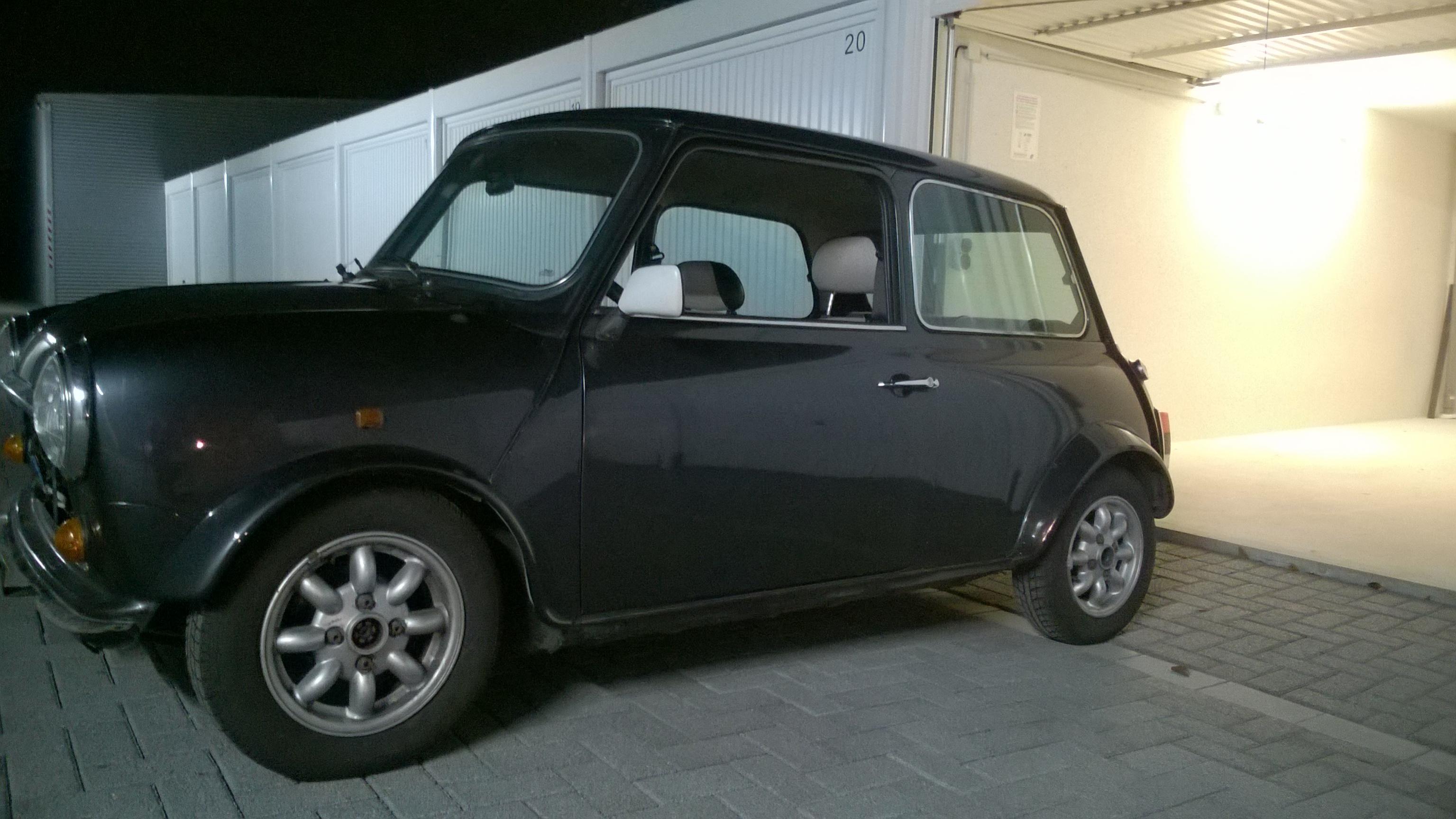

    hier gehts es um einen 96er Mini Cooper Spi. Den Mini habe ich vor 2 Wochen gekauft und ich will ihn in den nächsten Wochen wieder fahrbereit und Tüv fertig machen.
    Der Vorbesitzer hatte den Mini 4 Jahre lang, ist aber die letzten 2 Jahre nur mit Tageszulassung im Sommer gefahren.
    Der Mini wurde zwar vom Vorbestitzer schon restauriert und sieht edßhalb vonder der Karosserie recht gut aus, aufgrund der langen Standzeit ist aber das Fahrwerk ziemlich durch und auch die Bremse.

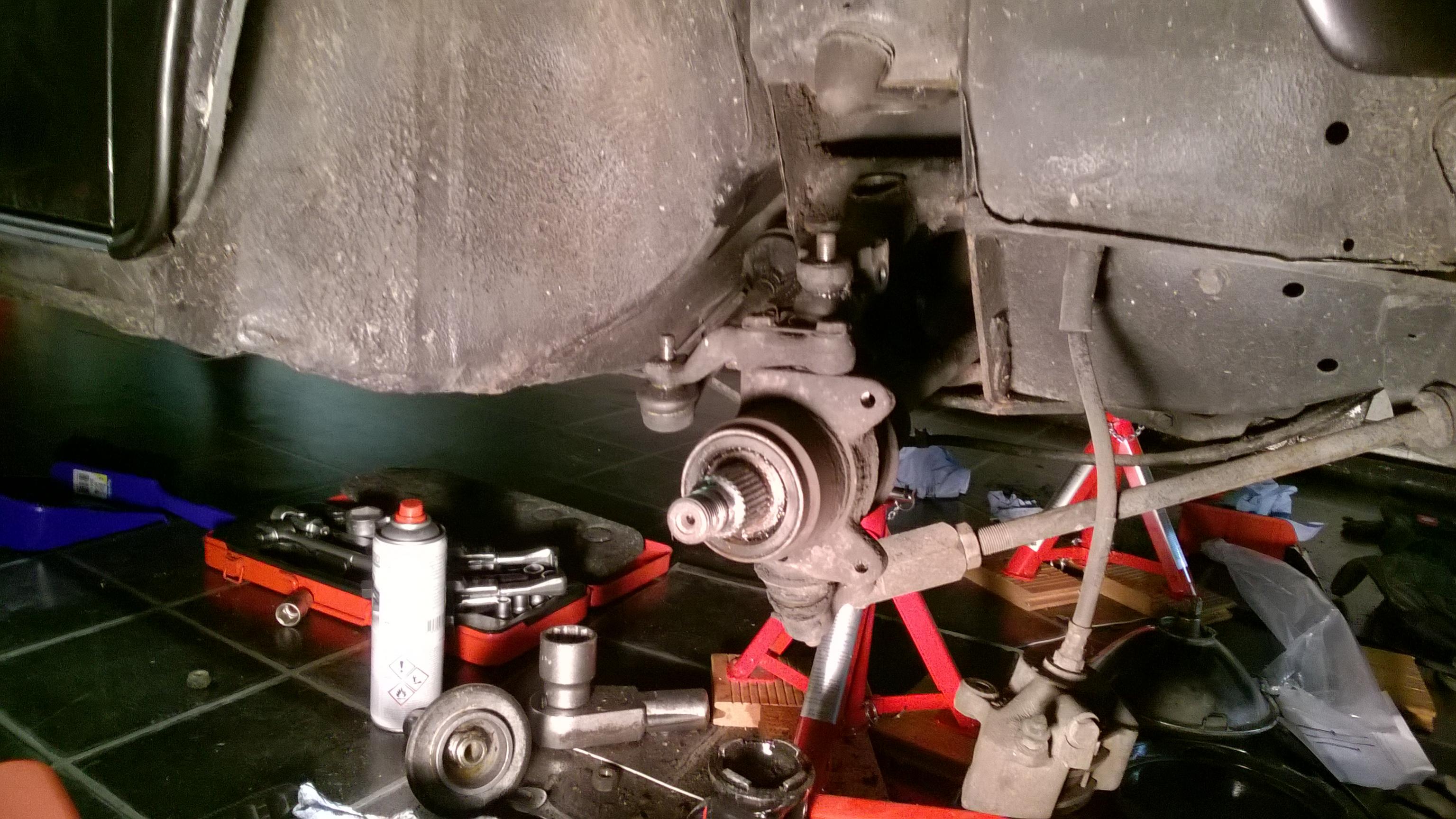

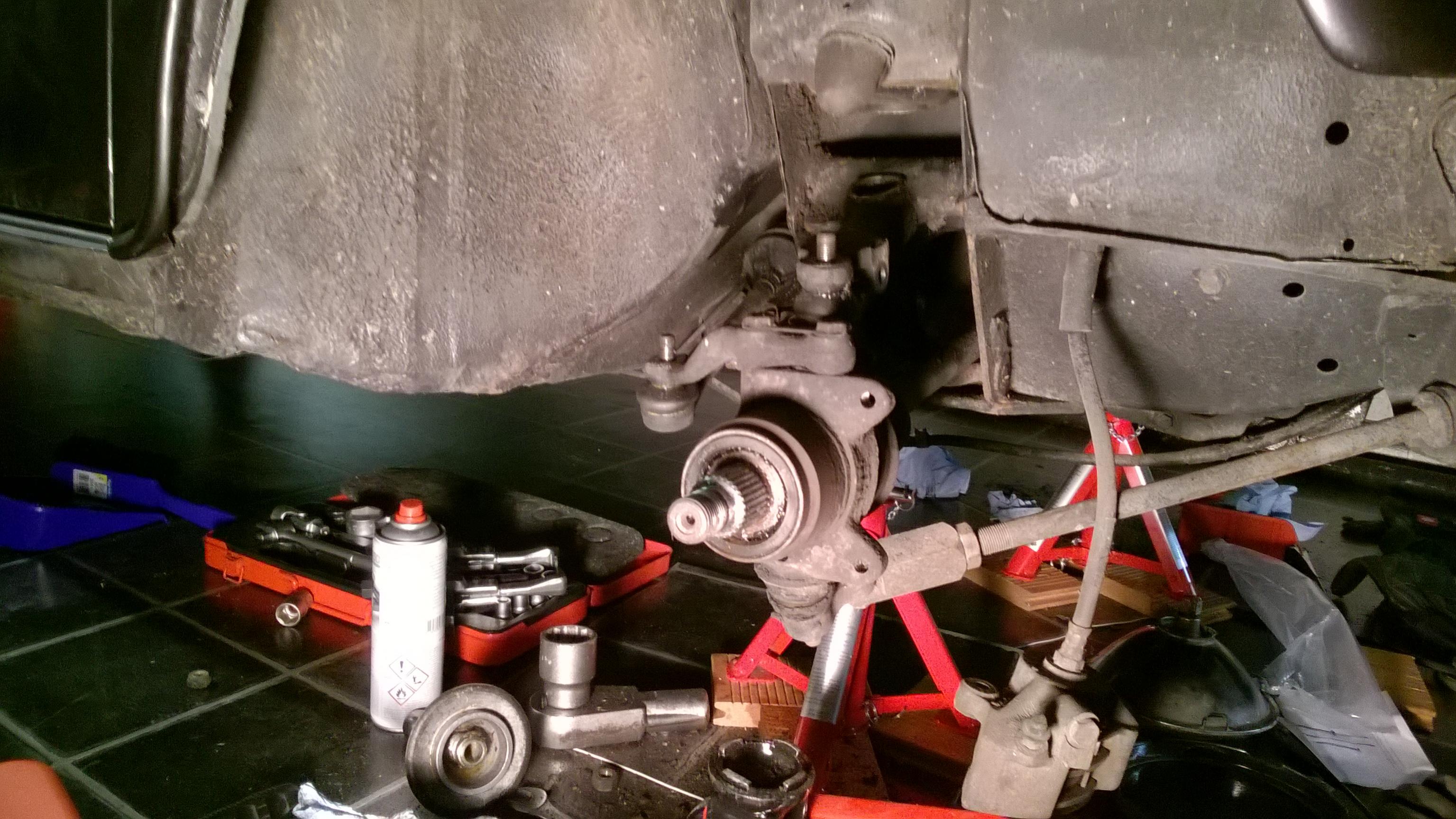

    Aktueller Stand:
    Kronenmuttern vorne R+L ab
    Dämpfer und Adjusta Ride vorne ausgebaut, wenn die oberen Tragarm raus sind kommen die neuen Gummielemente rein
    Kugelgelenke am Radlagergehäuse müssen noch ab, dann können die Lager gewechselt werden
    2. Bremssattel ausbauen, dann werden diese sangestrahlt und später lackiert und überhohlt
